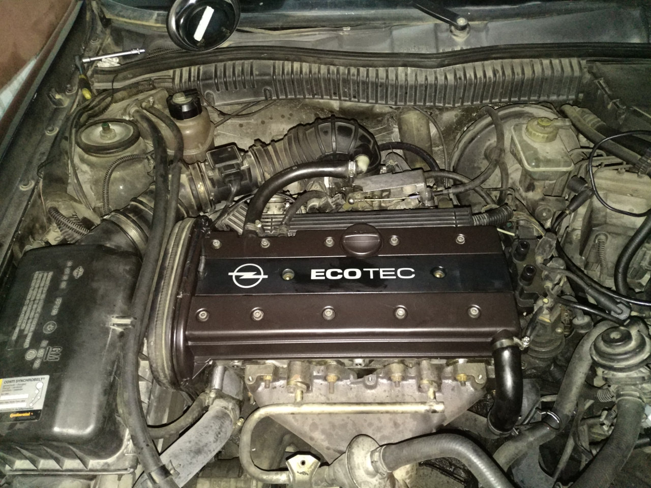

La tapa de balancines del ecotec es plástico o aluminio? La del let la pinte con pintura normal de coche, si es plastico y la quieres negra, hay pintura especial para las molduras de los coches, es texturizada y cualquier chapista tendra, si la quieres en color usa primero imprimacion para plasticos
Re: Pintar motor y demás piezas del vano
Es de plástico :(
Mi idea era algo así, negro pero sin pasarme de brillo
La texturizada creo que te refieres a esto, pero no me convence:
Se supone que la pintura y la imprimación deben ser resistentes al calor y al aceite, aunque sea para plástico. Encontré esto, aunque puede que sea matar moscas a cañonazos xD, porque que estamos hablando, de 250º max?:

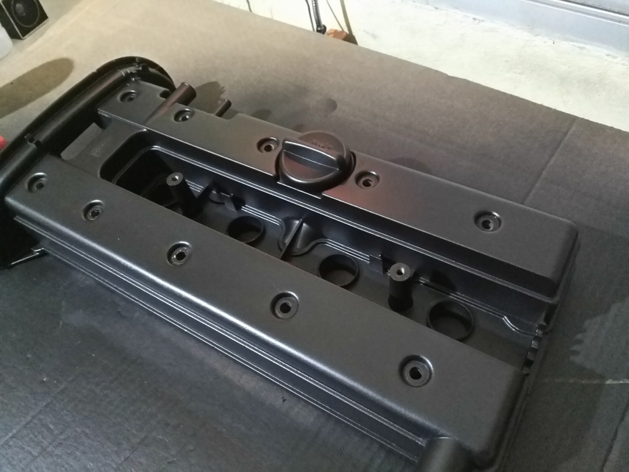

Al final, compré una tapa para sustituir la rajada, lijada a fondo para quitar la capa de pintura en mal estado, limpieza, imprimación y varias capas de pintura anticalórica.
Ya veremos lo que dura. De momento entre la tapa y cambiarle la junta de goma al tapón de aceite, todo bajo control otra vez!
Después
Después
Durante
Durante
Antes
Antes

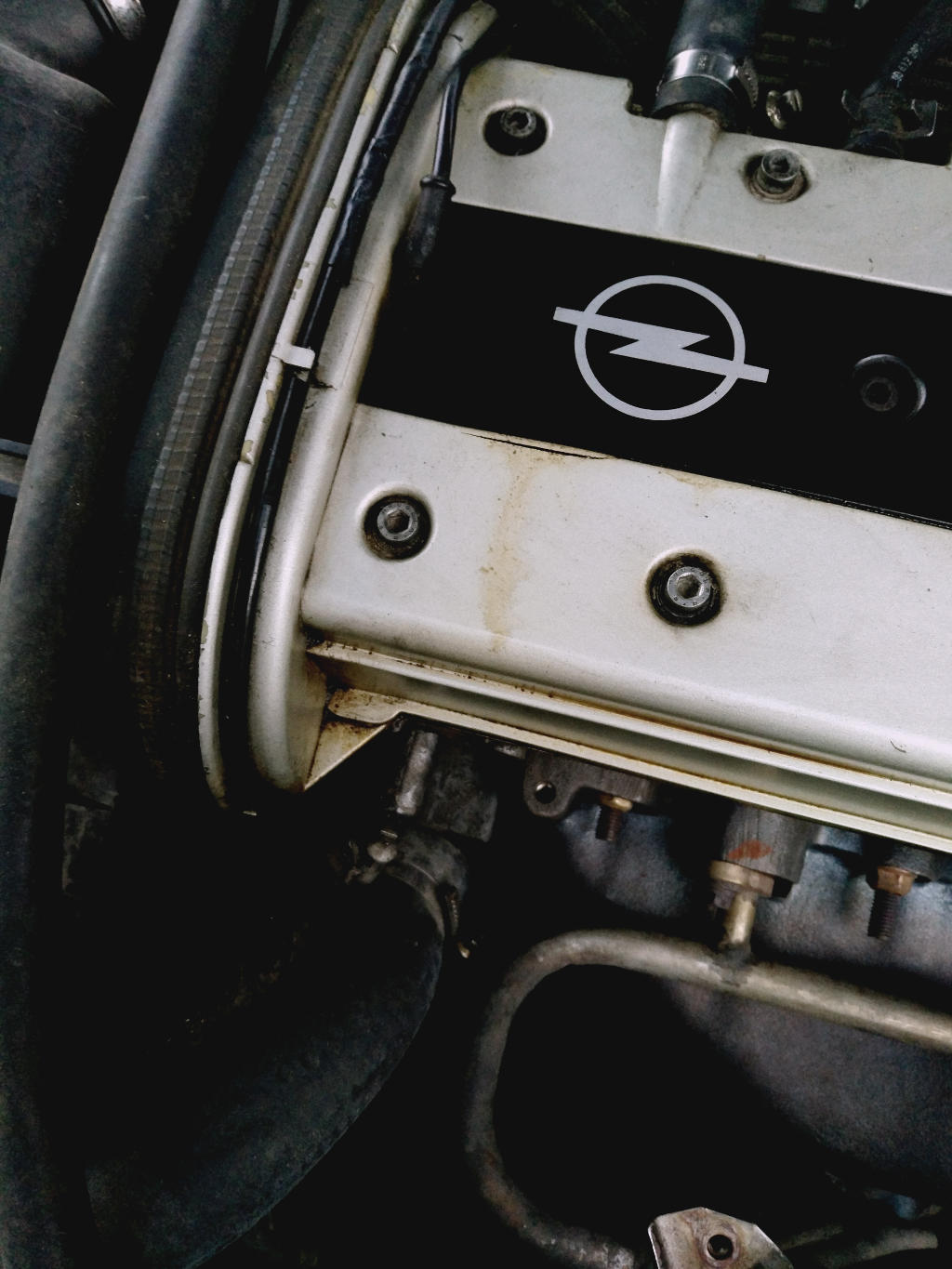

Referencia 90501943, modelos:
C18SEL, C18XE, C18XEL, X18XE, X20XEV, X20XER, X22XE, X22SE, Y22SE
Muchos modelos compatibles, todas de plástico, jodidas de encontrar a un precio razonable (<200€).
En los roces de esta foto se ve claramente el material
