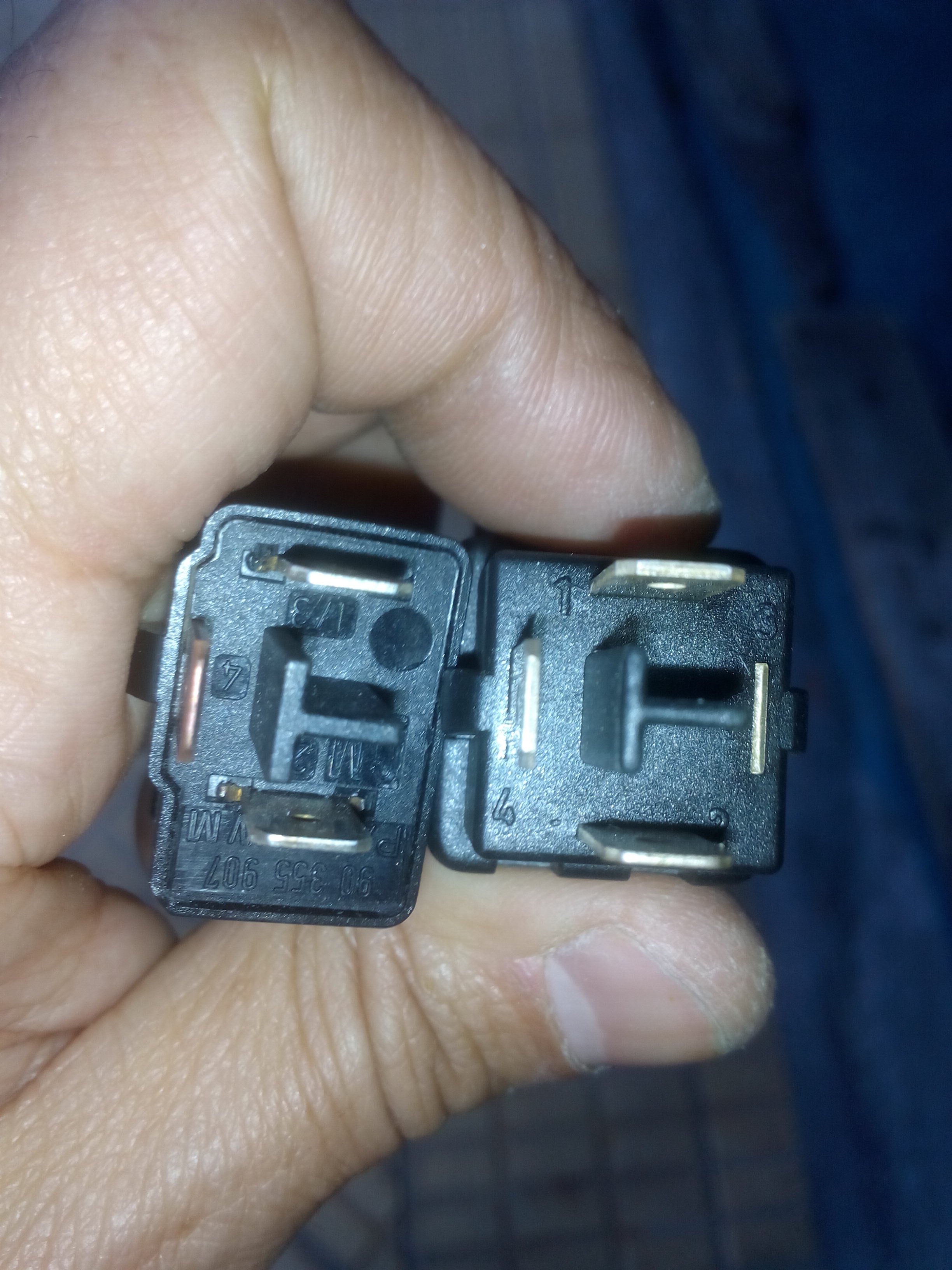

Efectivamente el interruptor no era el correcto. El FAE con referencia 24515 según el esquema no tiene nada que ver con el esquema del original. Ya he localizado uno con referencia específica para calibra y vectra 4x4 FACET 71082. Envío imágenes de los esquemas y se ven claramente que son distintos y por consiguiente el FAE no hace la función como debería hacer según el esquema de FACET que es al pisar el freno cerrar el circuito para las luces del freno y abrir el circuito para desconctar el 4x4. Lo compraremos con un polímetro y si es el mismo lo volveré a probar a ver si resuelvo el problema o por si al contrario aún sigue persistiendo. No creo que sea un problema grave ya que el chivato se apaga al arrancar el coche y solo se enciende en marcha si piso el freno. Si persiste el problema habrá que revisar el circuito con calma a ver de donde viene el problema. Ya os iré contando.....

los pines coinciden con los números pero sin embargo en el orginal uno de los pins pone 1/3 luego el 2 y el 4.
En el FAE pone 1 luego el 2 y el 4. El 3 corresponde al pin que falta... Fijaros en la imagen por eso no creo que sean iguales ni que hagan la misma función.
Es que realmente en el original no entiendo porque el 1/3 van unidos.
Estoy esperando a que llegue el FACET
Pongo la imagen...
Pongo la imagen...

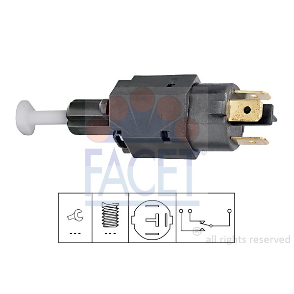

Por cierto, he ido a la Opel de Ourense y he preguntado si tenían el interruptor original y no lo tenían. Por curiosidad le he preguntado por el precio para hacerme a la idea y me ha dicho 59 + iva. O sea, casi 72 €. El interruptor que he pedido lo he adquirido en autodoc y me ha costado 6,22 € + iva. para los modelos Vectra y Calibra 4x4. He tenido que pagar más de gastos de envío 8 € que por el propio interruptor.
FACET 7.1082 (OE Numbers: 0PEL 1240594, 1240595. GM 90355907)
