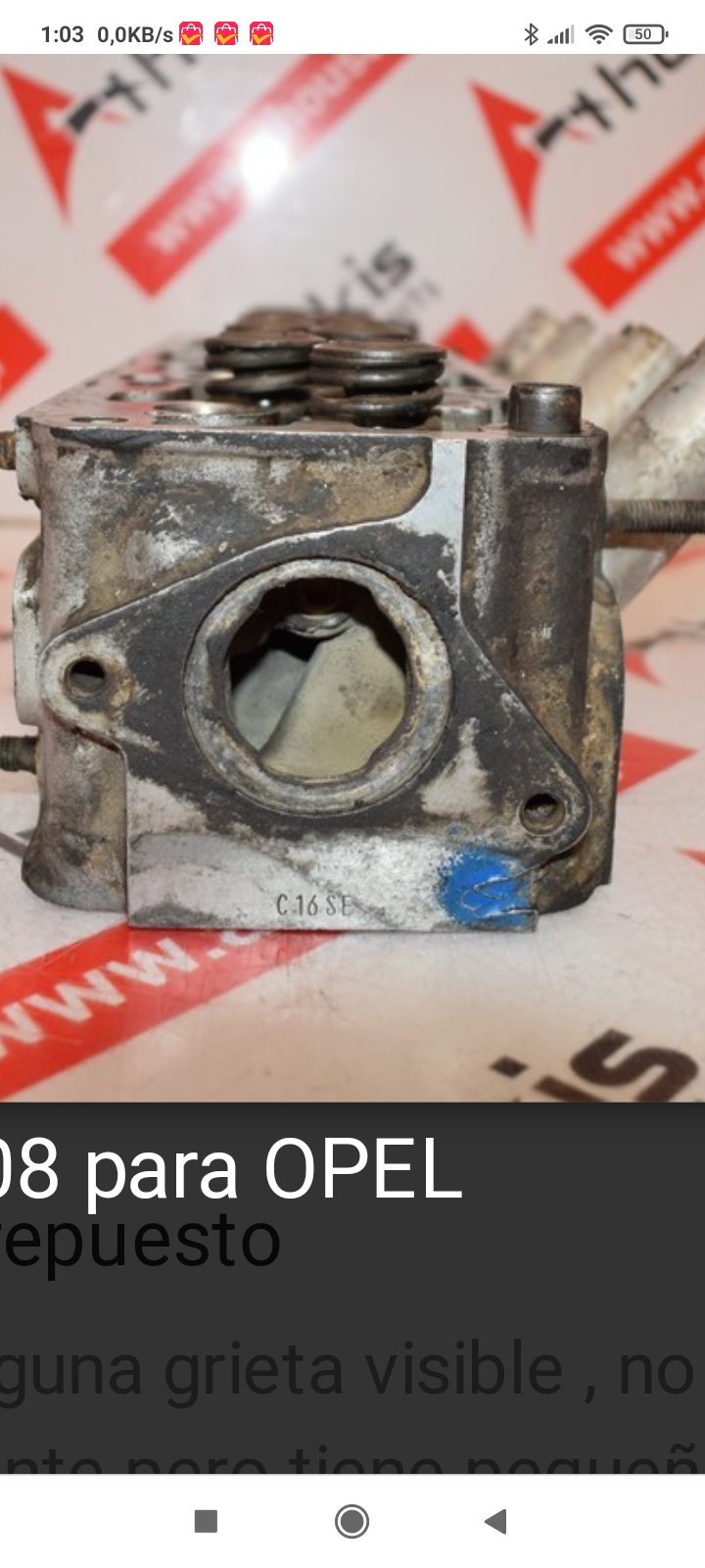

Hola, pues bien ahora al señorito, le sale aceite por un tornillo Allen ,24 mm sino he medio mal con el escalímetro, debajo del delco, busque por todo en internet y no veo nada,ni por fotos.
Alguien más le pasó?
Hay algún paso para aflojar esa tapa/ tornillo, o hay algo dentro haya que saber antes de aflojar,marcar o retirar? Os dejo foto,aunque supongo ya sabréis que es.

No caigo en qué tapa dices más allá del propio distribuidor

Al final es reten de levas, por cierto lo otro está debajo , investigando en oen parts Opel ,vi que era una válvula presión de aceite.

Pensé era por aquí,es como hexagonal,lleva una tapa,no pude quitarla,está foto es de Google un anuncio.debajo del delco.
