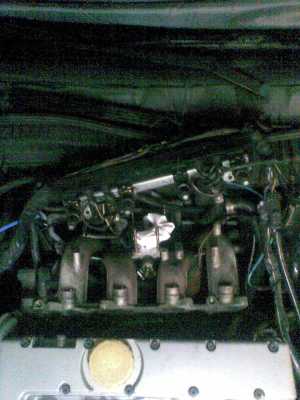

hoy me ha dao por desarmar un poco el mio y medir un trozo que tiene de tubo antes de la entrada a los colectores, el que se ve en esta foto y es de 45mm no es muy poco 40mm? :?
Veamos, el aislante de coquilla aisla para que no haya perdidas de calor o frio en el interior del tubo y al mismo tiempo para que penetre el calor del vano motor. Lo que pones ahi parece un fieltro con amianto o algo asi, pero no deja de ser un aislante al fin y al cabo :wink:.
Miguel el tubo de goma tiene interior de 45, cierto, pero la boca de la tophat y la salida de la turbina (creo que incluso la del IC de serie) son de 40 mm. de interior, con lo cual meter un tubo de 45 mm. de interior para llegar a la tophat y reducir a 40 mm. es hacer un cuello de botella. Yo aposte por meter todo en diametro de 40 para mantener toda la linea de admision en el mismo diametro y al mismo tiempo evitar que haya que "inflar" mas caudal del debido en esas partes en las que hay 45 mm., asique en principio deberia bajar un peliiiiin el lag. De todos modos me baso un poco en como funciona un circuito de aire/agua normal y corriente jugando con caudales y presion, ya os comentare que tal va cuando lo pruebe :wink:

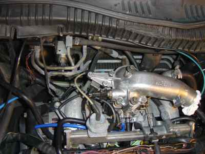

Como debajo del colector de admision veia todo bastante desordenado y guarrete, ademas de que habia algun que otro cable medio pelado y empatado a lo chapucero, decidi levantar toda la rampa de inyeccion, colector, cuerpo de admision y tophat (esto ultimo ya lo tenia listo pero bueno) para poder reordenar y limpiar TODO como dios manda.
Una vez suelta la rampa de inyeccion y un par de soportes del alternador (no hay que llegar a quitarlo ni nada), empezamos a ver la valvula de ralenti a medida que se va apartando el colector de admision..... jodó que guarro se ve todo eso, ale, pa fuera todo!!! :lol: :

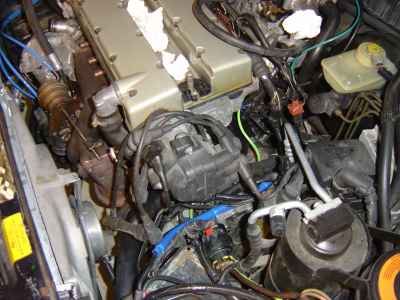

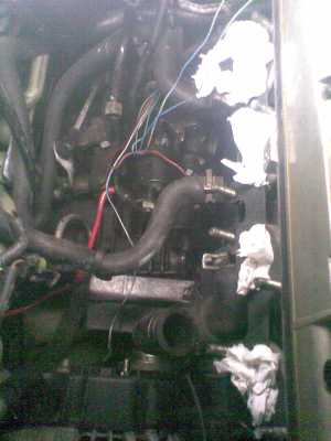

Colector fuera y esta es la vista que hay (de lo poco que se ve en la foto xD) desde la parte trasera del bloque. Al fondo de todo esta el transfer y un monton de cables por ahi a su rollo que van al alternador, bellota de presion de aceite y motor de arranque, todos ellos a su bola por poco tiempo, la agrupacion les caera de pleno :lol: :

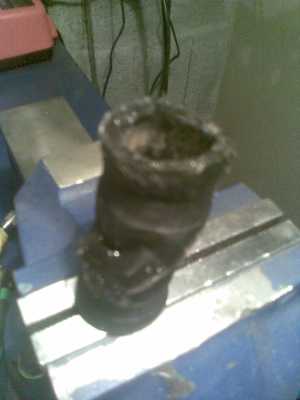

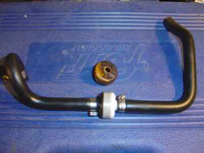

Al quitar el colector de admision y menear la valvula de ralentí se ha ido a la mierda el manguito pequeño de la valvula que se ve que estaba ya en las ultimas, asique mejor que reventase ahora y no un dia por ahi de viaje :wink: . La valvula de ralenti la meti 24 horas a remojo en WD-40 y al dia siguiente quedo impecable. Foto del susodicho que causo baja en la batalla, a dia de hoy ya sustituido por otro:

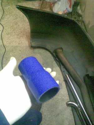

También me ha llegado de Alemania la reduccion de silicona que me faltaba para la salida de la turbina:

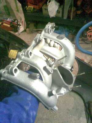

Despues de darle caña con WD-40, un poco de jabon y desinfeccion a saco con la Karcher, el colector de admision ha quedado potito potito 8) :

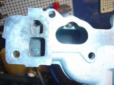

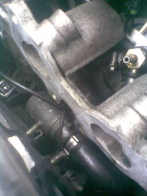

Cuando desmonte el colector de admision me tope con que los que le hicieron la culata, tomaron la precaucion de usar pegamento de juntas (es verdoso, lo hay de la marca loctite por ejemplo) para aplicar en la siguiente zona del colector para que no hubiese fugas de anticongelante al port de admision numero 1, asique tomare como bueno ese metodo y hare exactamente lo mismo :) . Por cierto, menuda mierda de aleacion que tiene el colector, se ve poroso por todas partes , Superlopeeeeeeeeeeeeeeeez :x :

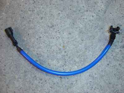

Ahora le toca el turno a la instalacion electrica, reorganizar todo el cableado, meterlo en tubitos para que no anden rozandose y cociendose por ahi a su rollo y cosas asi. Una muestra de un trozo de cableado listo despues de haber sido operado a conciencia, que el pobre tenia dos empates a lo chapucero con la cinta aislante colgando, partes peladas al aire libre.... en fin, tenaza al canto, cableado nuevo, soldar con estaño, termoretractil para cubrir las soldaduras y luego tubo de silicona azul con termoretractil negro en las puntas para que no se mueva 8) :
Por la parte trasera del bloque ya he empezado a meter corrugado, tubo de silicona azul y a agrupar cableado y adecentar terminales y toda la parafernalia. Mañana si todo sale bien empezare a montar el colector con su nueva junta y a enchufar todo de nuevo.

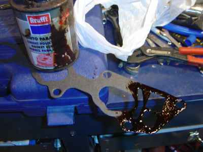

Toca remontar el colector de nuevo, manguitos y cableado. Empece por aplicar una capa de pegamento de juntas en ambas caras de la nueva junta por donde pasa el anticongelante de la culata al colector por si las flys como habian hecho anteriormente:

Luego me lie al tajo y a remontar todo de nuevo y ya de paso empece a montar unas nuevas masas desde dos puntos de la rampa de inyeccion a la bateria, se puede ver por ahi un cable verde pasando por detrás de la culata:
