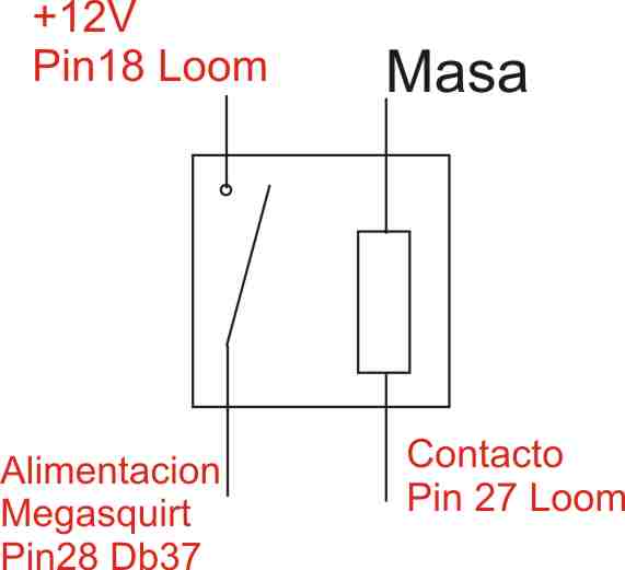

luego por otro lado tenemos que alimentar la MS con 12V que hacemos pasar por un rele
yo lo tengo conectado asi:

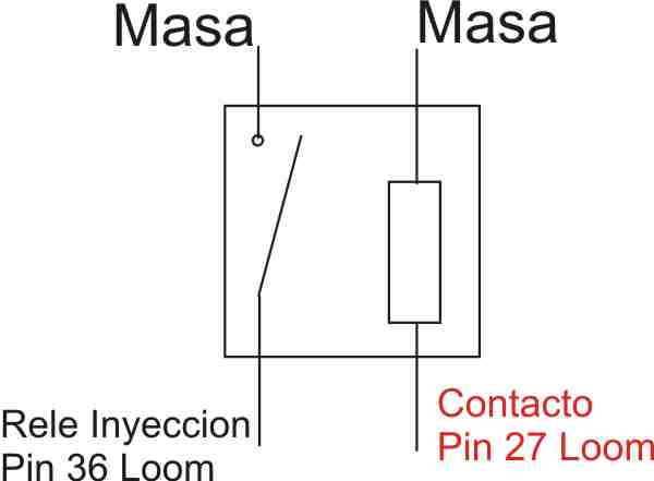

Pin 37 de la MS al rele de inyeccion para encender la bomba de gasolina, este va directamente
con la señal de contactro procedente del Loom del coche activo un rele y le doy "Masa" al rele de inyeccion para activar inyectores y demas chismes
con la señal de contacto procedente del loom del coche activo un rele para alimentar con 12V la MS

jurl ¿donde digo que por el pin 36 meto +12?
me explico, por el pin 36 del loom tenemos que meter masa, pero conmutada con un rele para que cuando quitemos contacto se corte el rollo al rele de inyeccion

no
la MS se alimenta de 12V por el pin 28 DB37
la cosa es asi:
a la Motronic le llega por un lado 12V permanentes (pin 18 Loom) y por otro 12V de contacto (Pin 27 Loom)
por otro lado la MS lo unico que nos da es señal de masa para acionar la bomba de combustible (pin 37 DB37)
entonces la jugada es asi:
Conectamos la salida para la bomba de combustible de la MS (pin37 DB37) al pin de control de la bomba del Loom (Pin 3 Loom)
La señal de la bomba no es continua, sino que al dar contacto da un pulso y luego para, posteriormente se activa en continuo cuando el motor arranca
esta señal pulsante no nos vale para activar los inyectores y demas chiritivinaitas, asi que lo hacemos con un rele
Damos masa al pin36 del Loom con un rele activado por el contacto (pin27 Loom) La chicha energetica entra en la Motronic por el pin18 Loom, pero son 12V permanentes directos de la bateria, la motronic se enciende al recivir un estimulo de contacto por el pin27 del Loom
El pin27 tiene poca chicha para encender y alimentar la MS (Pin28 DB37)asi que le damos 12V desde el Pin18 del Loom conmutados por un rele conectado al contacto (pin27 loom)
la cosa es asi:

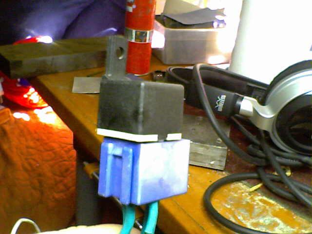

Cawen Makemake, como adoro estas txitxirivainas porculeras . Uséase dos relés extra sí o sí .Marivs escribió:... la MS lo unico que nos da es señal de masa para acionar la bomba de combustible (pin 37 DB37) ... ... La señal de la bomba no es continua, sino que al dar contacto da un pulso y luego para, posteriormente se activa en continuo cuando el motor arranca ... esta señal pulsante no nos vale para activar los inyectores y demas chiritivinaitas ...
... El pin27 tiene poca chicha para encender y alimentar la MS (Pin28 DB37) ...
A ver si mi dura mollera lo capta:
¿Para esta copla cumplirán estos verdes fosforitos que tengo a carros?
Re: [Bricox] McGivering Megasquirt V3.0 - DIY Rules
en teoria deverian valerte
pd: moronic?
pd: moronic?
- Mensajes: 6354
- Registrado: Mié, 10 Mar 2004, 13:30
- Ubicación: Madris
cualquier rele de automocion vale
yo aparte les endiñe un zocalo para cambiarlos facilmente si fallan algun dia
