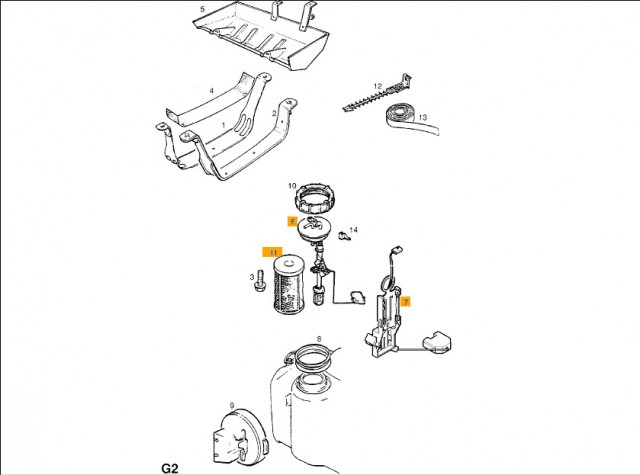

Medidas de la junta del aforador, descatalogada en Opel:
- Exterior. 18mm
- Interior: 12mm
- Grosor: 3mm

Añado las referencias originales:
- Aforador completo hasta chasis S1008892 / S9000454: 90228564 - 12 54 201- FDP - Referencia sustición: 90510445 - 12 54 506
- Filtro mallado (el que va en el fondo del depósito): 90510445 - 8 02 724
- Aforador suelto (el medidor de nivel): 90510122 - 12 54 033
