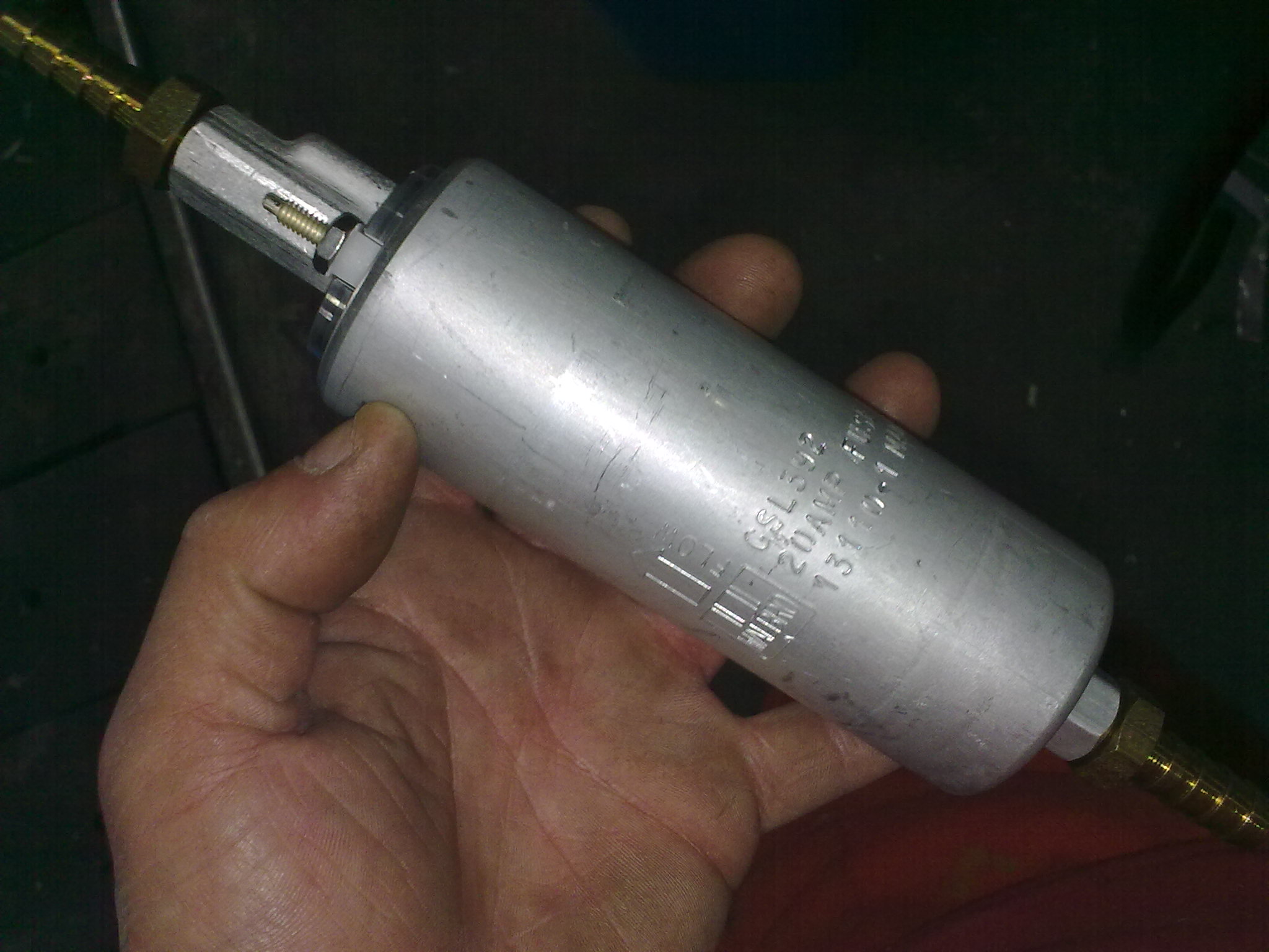

Bueno, esto no se si catalogarlo de alguna manera pero aquí queda por si a alguien le interesara comentar alguna duda y como prueba de el funcionamiento de una bomba de serie y una walbro nuevecita..

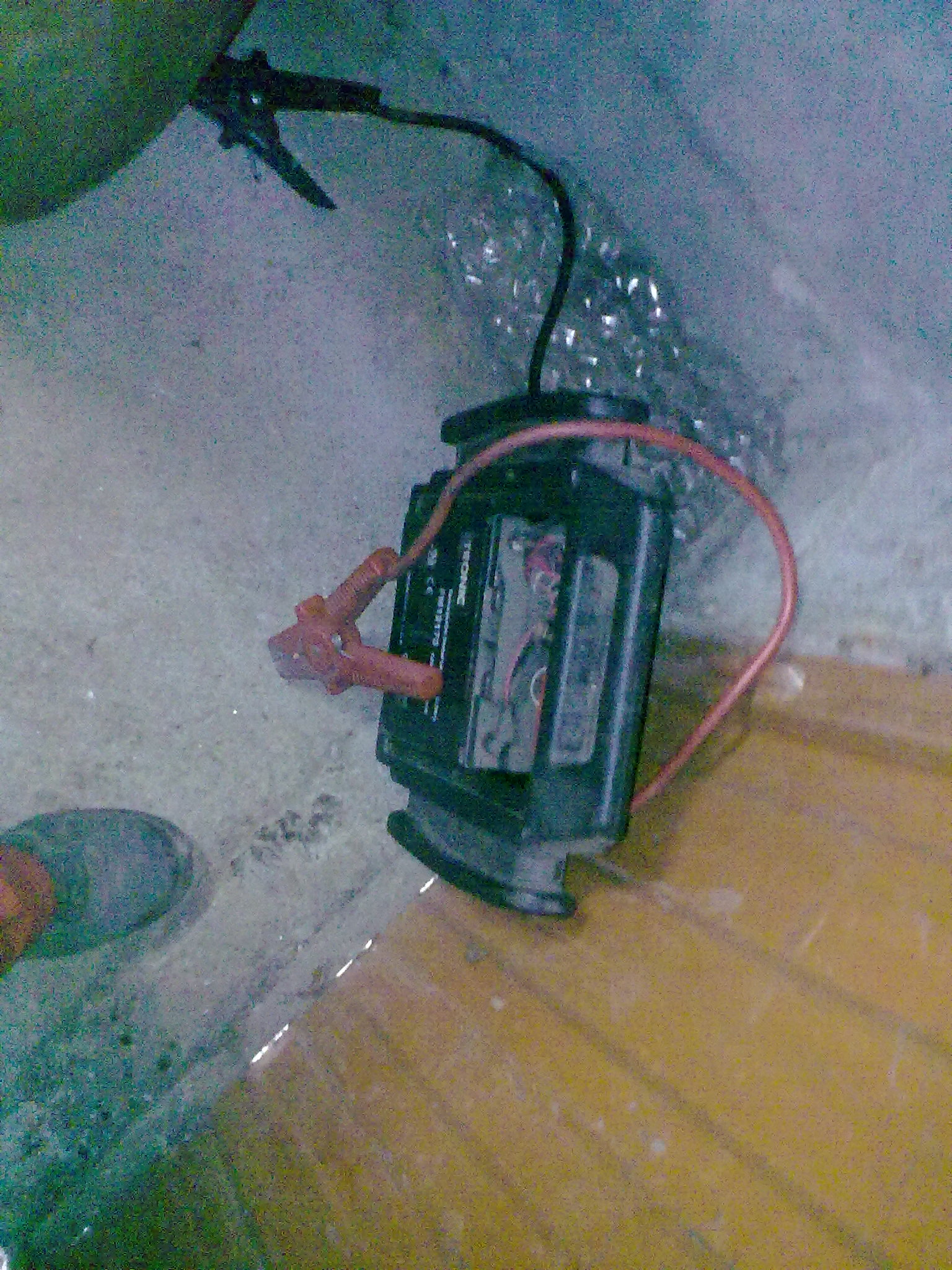

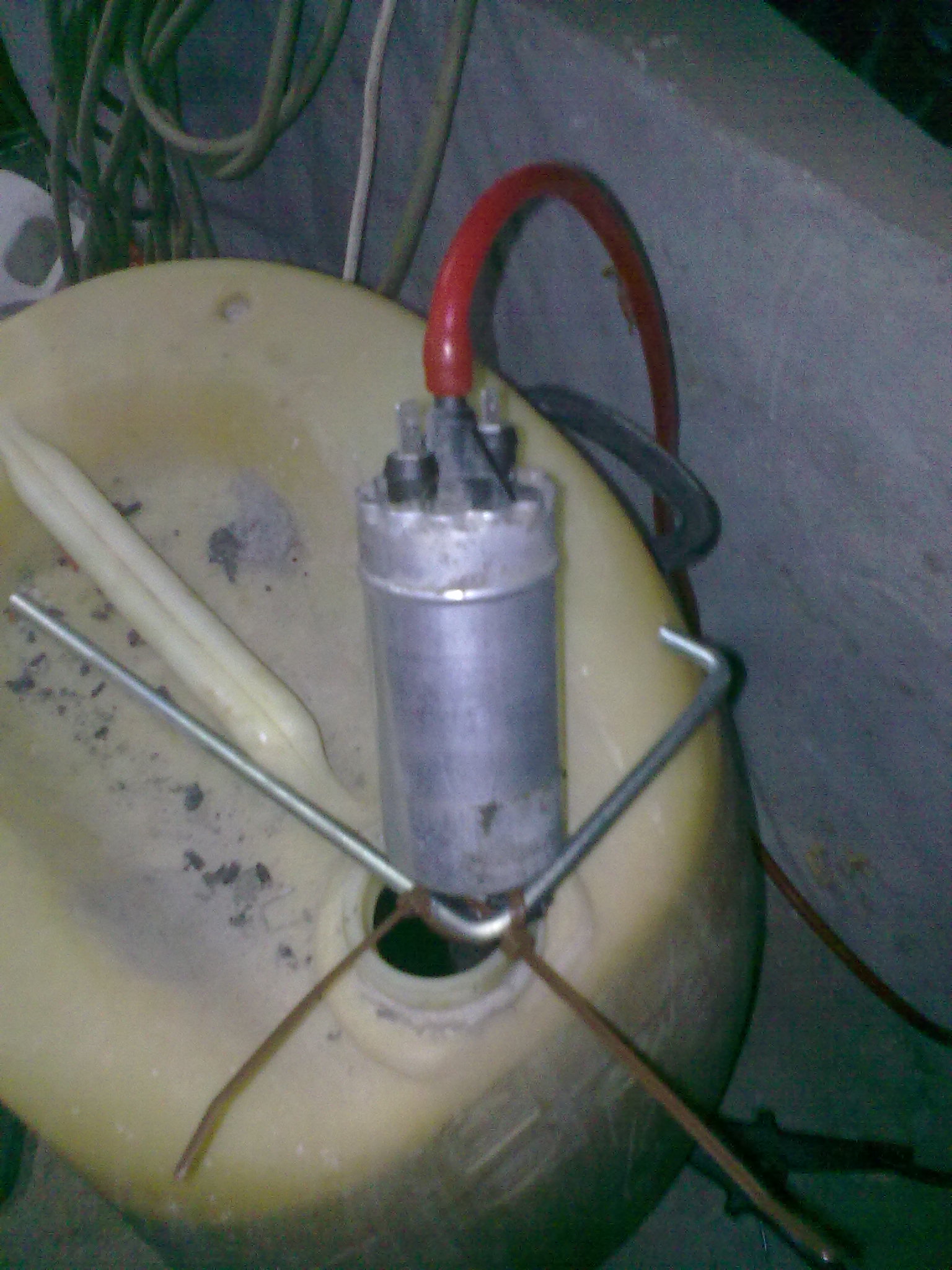

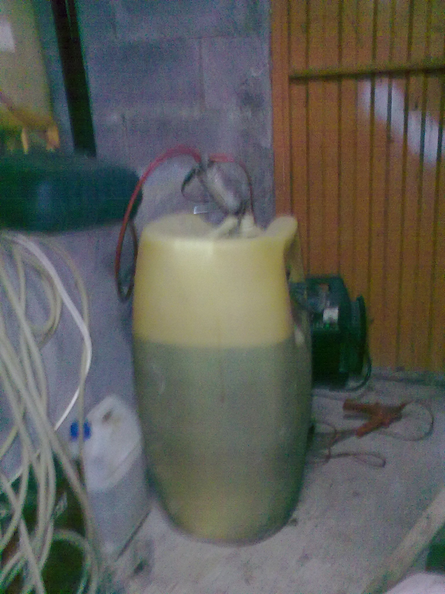

pues aprovechando que tengo que vaciar las garrafas de emergencia de gasoil para la caldera, no tenia ganas de dejarme una vez mas el espinazo y he echo un par de pruebas con la ayuda de cada una de las bombas, un arrancador y un poco de manguera
el resultado de las pruebas ha sido el siguiente:
La bomba walbro se ha tragado un barril entero de 65 ltr en 20 min...
haciendo unas pocas cuentas nos dice que en una hora seria capaz de mover 195ltr, :-k un poco lejos de los 255 lph que prometen :doubt:
por otra parte lo que mas me ha sorprendido ha sido los 27 min que le llevó a la bomba mega añeja del turbo, que se la habia cambiado porqué pensé que el problema de tirones era de ahí , y porque ya hace un ruido matador...
pero si echamos cuentas son 144 lph para una bomba de serie que dicen dar muchos menos litros..
fuera de todos estos datos , quiero suponer que dando presion constante , la walbro no se achicará y la de serie será donde cojee...pero la verdad es que me ha sorprendido la prueba.

¿El arrancador ese tendria buena carga? :-k
Me parece muy exagerada la diferencia y como dice newbie si dejas una bomba a caudal abierto deberia dar el maximo caudal que de la bomba (otra cosa es que sea sano para la bomba o no), si subes la presion cerrando el agujero de salida tendrian que salir menos litros de gasofa en el mismo tiempo por cojones :-k.

Alan78 escribió:¿El arrancador ese tendria buena carga?
si estaba cargado por completo las 2 veces

la de serie, de las fotos, al menos yo la reconozco como la externa de toda la vida del calibra

El caudal de las bombas estas disminuye al aumentar la presion. Tanto la walbro y la bosch 044 tienen una presion maxima de operacion de 5 bares, el caudal inicial que anuncian todas estas bombas es a 0 bares.
Como se puede ver en la grafica, a presion maxima la walbro se desinfla y apenas da unos 150 litros/hora. En cambio la bosch 044 a 5 bares consigue dar un caudal de 250 litros/hora.
Nota que hay dos versiones de la walbro, la 190 y la 255. muchos listillos en ebay venden la 190 como la 255 y se fuman un puro. Es posible que lo que tengas ahi sea una 190 casi seguro.
La bomba de serie te dio casi 140 litros/hora a 0 bar. Si aumentamos la presion a 3 bares se queda en 85 litros/hora

JoshuA escribió:Nota que hay dos versiones de la walbro, la 190 y la 255. muchos listillos en ebay venden la 190 como la 255 y se fuman un puro. Es posible que lo que tengas ahi sea una 190 casi seguro.
Creo que has daado en el clavo!

JoshuA podrias indicar como ver si nos an dado gato por liebre? viene el modelo grabado supongo no? :-k
edito:
esta segun pone es la de 255 :
http://cgi.ebay.es/ws/eBayISAPI.dll?Vie ... K:MEWAX:IT
Re: bomba de serie y bomba walbro
miguelobregon escribió:JoshuA podrias indicar como ver si nos an dado gato por liebre? viene el modelo grabado supongo no? :-k
edito:
esa es exactamente la que tengo yo, la gsl-392

El tema de la numeracion ya no lo se, no se si podria llegar al caso de modificar los grabados o intercambiar carcasas, el caso es que si da con los calculos bien echos y la bomba bien alimentada 190 litros hora, esta claro que lo que tienes es una Walbro 190, no una 255.
De todos modos, yo me tire a una Bosch 044 directamente, precisamente porque las walbro no hay manera de encontrar especificaciones y garantias fiables, son como las bobinas ultravoltaicas americanas, donde las venden prometen mucho y no encuentras sus especificaciones por ningun lado. De la bosch en cambio ves especificaciones en cualquier tienda que la venden, y joder, siendo bosch garantia de fiabilidad tiene que tener! mi opinion.
