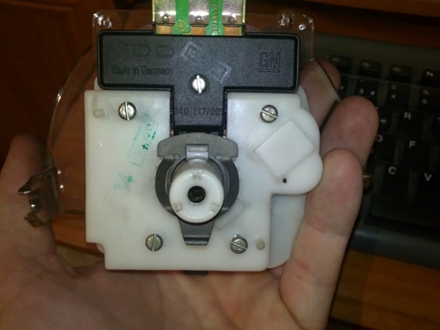

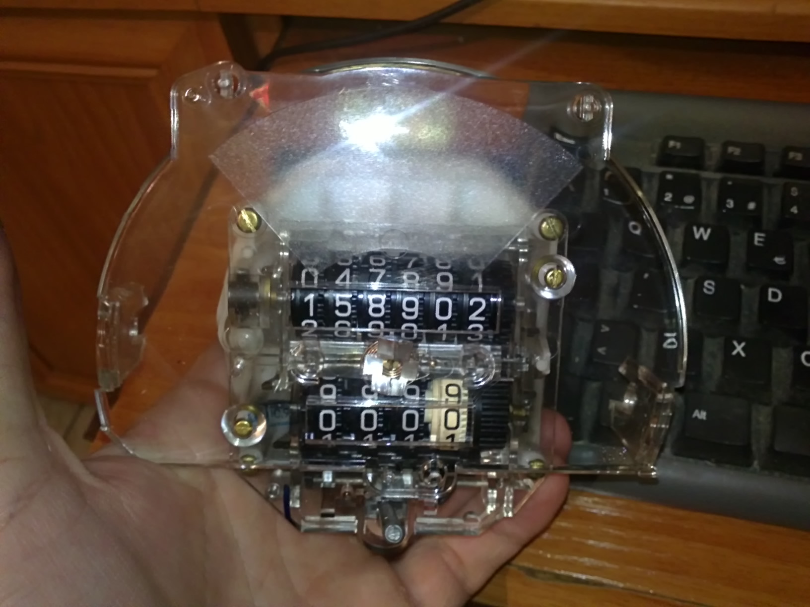

Alguien sabe si es posible cambiar un cuentakilometros analogico por otro igual electronico como llevan los ecotec sin sirga con tan solo cambiar el modulo central del cuentakilometros? o son cuentakilometros totalmente distintos ?
De poderse hacer estos cuentakilometros de donde cojen la velocidad para marcar? el analogico la pilla del cable de la sirga que va a la caja de cambios pero los cuentakilometros electronicos no llevan sirga .
Alguien podria arrojar un poco de luz a ver si puedo cambiar modulos que tengo 3 cuentakilometros jodidos y queiro ver si consigo apañarme aunque sea solo uno jajaajaja .
Este es el modulo que quiero extraer para cambiar por uno electronico
Y aqui se ve la sirga para captar la velocidad y yo el que queiro va sin sirga
Un saludo chavales
Cogen la velocidad de los captadores del ABS de las ruedas. Creo que la centralita del ABS es diferente.
Los LET post 94 llevan cuadros electronicos sin sirga, por ejemplo.
Espero que te sirva de algo, saludos.
