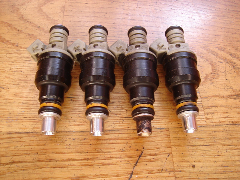

buenas me di una welta por la torre y me enkontre 4 inyectores puestos en un gsi 8v iresa kon muy buenas pinta, me valen para el kali 8v?komo puedo saber si estan bien y komo puedo limpiarlos un pokito? los meto a gasolina? gracias

Dudo que te valgan , el coche arrancar arrancara pero no funcionara bien , yo cuando puse los del astra gsi en mi coche soltaban unas zorreras de humo blanco y olia el colector de escape a gasofa que tiraba para atras .

Prueba a ver que pasa, pero sin más aire no creo que consigas hacer andar más al coche si no simplemente gastar mas, los inyectores que usa el Astra GSi son de mayor caudal que los del Calibra por que usa otra variante de centralita y otro tipo de caudalimetro no por otra razón.
Estos son los inyectores de serie de un C20NE 115cv según sea Astra o Calibra.
TELVM escribió:Referencia Bosch / Flujo en cc/min a X presión de alfalfa / Impedancia / CV máximos por inyector
Calibra/Vectra C20NE 8V
Bosch 0 280 150 725 ----- 170 cc/min @ 2,5 bares ----- 16 ohmios ----- 34 CV Astra GSI C20NE 8v
bosch 0 280 150 747 ----- 192 cc/min @ 2,5 bares ----- 16 ohmios ----- 38 CV[/color]
