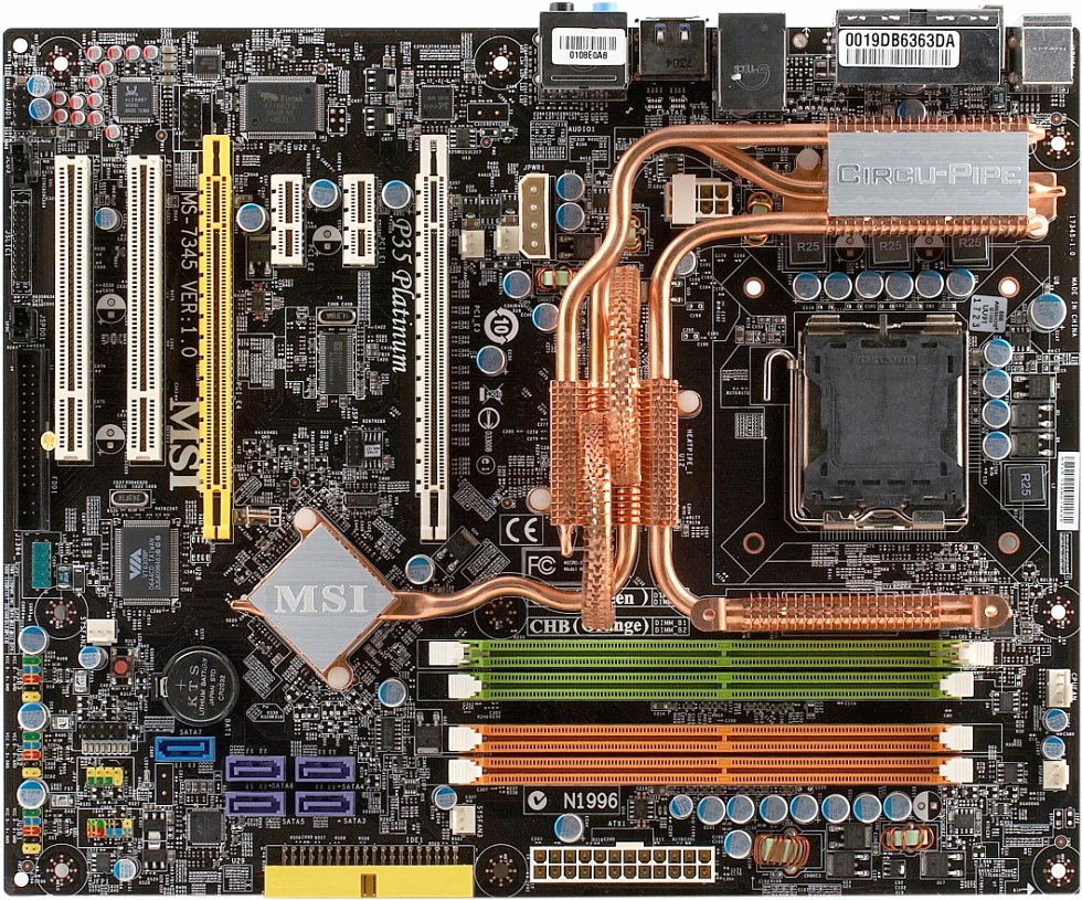

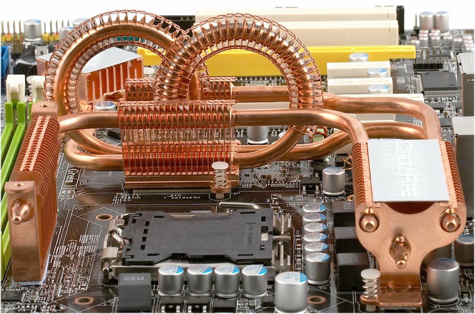

De lo más barroco que he visto, parece atrezzo de la peli 'Metrópolis' y casi recuerda al 'biomechanical' de Giger :) :
Re: ¿TRUCAJE VIRTUAL?
Eso es un recuperador de calor para tener agua caliente en casa :rofl: :rofl:

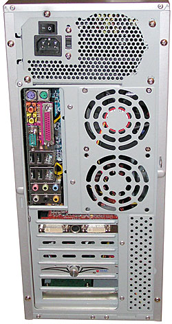

Pues en abierto, ATPC.
3R-SYSTEM R202Li
Esta torre tiene mucho peligro de serie Doc. Aquí los tovarich llegan a medir 64º en CPU y 67º en el heatsink NB (y eso en la 'cálida' Rusia):
Eso es un fucking oven, potencialmente catastrófico, mortal de necesidad para los componentes.
Recomiendo, o bien reemplazarla por una de verdad, o bien modificarla a conciencia para que corra el aire. Otherwise, especialmente con el justito heatsink de serie, el txip campeador terminará convertido en un pincho sarraceno
ImagenImagenImagenImagenImagenImagen .
Estrategias de menor a mayor coste y complicación:
1) Quitarle ambos paneles laterales y dejarla en pelotas para siempre. Seguirá moviendo poco aire, pero al menos no se acumulará dentro el calor hasta convertirla en un horno de 67º. Mucho ruido & a la larga toneladas de roña sobre los fans y heatsinks. 0 €.
2) Añadir 1 fan 120 a proa metiendo, 1 fan 80 a popa sacando (2 80s en total a popa), y 1 fan 80 en el lateral metiendo. Esto será ruidoso de cojones, pero podría medio cumplir. Mejor aún: Allí donde el ancho del hueco lo haga posible, patear lejos los 80s y enhebrar de 92 o 120mm (+ aire & - ruido).
3) Como en 2), pero además dando Dremel a las criminales rejillas estampadas que trae de serie esa venganza de caja, sin hacer prisioneros, de esta guisa:
Imagen ..... Imagen
Con fans pequeñitos de 80 y rejas monacales tan restrictivas como las de esa caja, el flujo de aire en cfm se duplicaría o triplicaría tras esta maniobra. Todos los fans harían menos ruido (mucho del ruido lo producen las turbulencias que generan las rejas :wink: ). + Aire & - Ruido = Dos pájaros de un tiro.
Estaría muy bien además ver de agrandar (if possible) la minúscula ranura para toma de aire que tiene bajo la proa, para no estrangular al fan 120 de proa y que corra el aire:
Al dar Dremel la caja debe estar vacía de componentes (las virutillas de aluminio podrían causar cortos), y luego habría que limpiarla a conciencia antes de enhebrar placa etc.

TELVM escribió:3R-SYSTEM R202Li
Comparto la opinión, es una caja de zapatos muy visillera pero mal diseñada.
Recomiendo, o bien reemplazarla por una de verdad, o bien modificarla a conciencia para que corra el aire. Otherwise, especialmente con el justito heatsink de serie, el txip campeador terminará convertido en un pincho sarraceno ImagenImagenImagenImagenImagenImagen .
Desde que la compre la he tenido sin un lateral por los calores que cogía, así que no me pilla de sorpresa (esta caja es un horno mal diseñado).
Imagen ..... Imagen
No creo que merezca la pena tanto alicatado, si teniendo la tapa quitada vemos que los niveles de temperatura se disparan la caja seria debidamente puesta en orbita joviana.
Espero no tener que llegar a esos extremos con esta caja, antes cojo una caja vieja de acero de las que tengo por hay y la transformamos en lo que haga falta.
