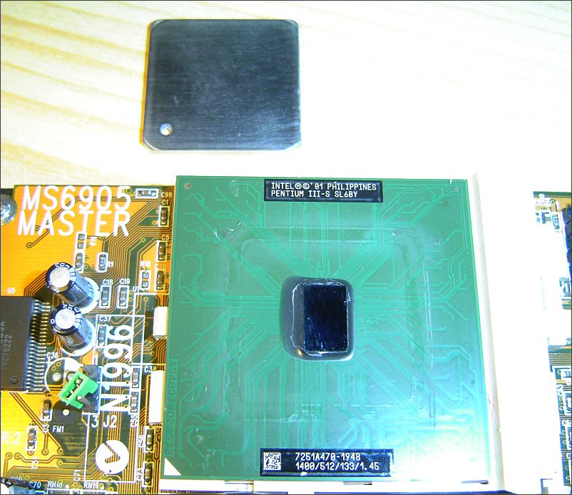

Levantamiento de IHS. Hay que usar una cuchilla de la misma forma que hacen el amor los puercoespines (= con exquisito cuidado) para no cargarnos el txip:

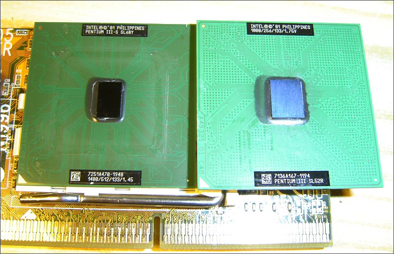

Tualatin y Coppermine lado a lado:
Véase como el núcleo Tually es más pequeño (0.13 µm vs 0.18 µm).
Mi sofisticado y visillero shim o espaciador DIY :mrgreen: :
Ahora a 26º ambiente no pasa de 48º a pleno gas, satisfactorio. Imagen
