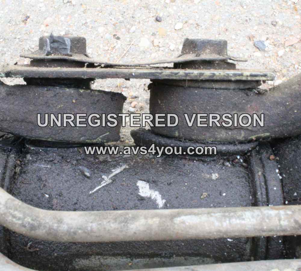

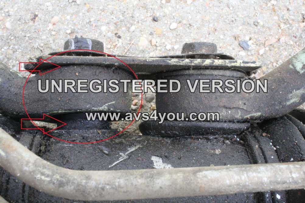

Bueno vamos al lio...haber ............. lo que le pasa a Toreno es este ploblema ... esta es una foto de una Cremallera que cambie hace tiempo....( esta rota de la misma parte que dice Toreno ... del lado del conductor ...)es el soporte que comentaba ... como veis falta la dichosa goma de las ( )... ..esa Holgura ...es la que provoca ese ruido......."un clonk" acojonante...
Pd..en carretera si que se nota en el volante ..al adelantar y reincorporarse a más de 140...

si tia , lo as clavado , eso mismo es , vamos que si sacara una foto a las barras y a la goma esa , esque seria igual igual igual ... con la chapita medio doblada ... todo igual vaya ... pues si que sabias lo que me ocurria jajaja y christine esas gomas que se ven ahi , tu las tienes ? o sabes donde pillarlas nuevas?
