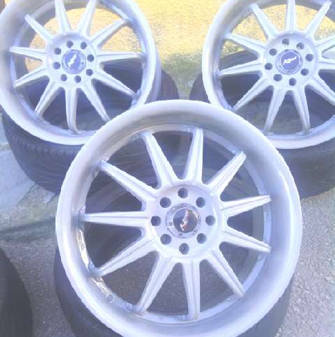

hola, estoy mirando unas kosei 17 (modelo sniper creo), son de esas que tienen anclaje universal, asique de tornilleria no hay problema, pero el et?, creeis que puedo colocarlas sin problema en mi NE? ( ahora llevo unas 195 65/14 ).

no sé que es el "et" pero mientras que las gomas que montes sean como máximo 205/45/17 no tienes problemas... ni itv ni nada

El ET de la llanta es el desplazamiento. Yo tenía unas 17" con ET 38 y según a que itv fuera pasaba o no. En una me miraban que la medida fuera equivalente (Estación de barros-Los corrales-Cantabria) y en otra me midieron la anchura de los ejes (Estación de Raos-Santander) y no recuerdo si era en el delantero me pasaba por medio centímetro y no me la pasaban hasta que homologara el cambio del ancho de vías. Con una et40 o et42 y neumáticos equivalentes no tendrías ningún problema.

am, a mi en la itv de Leganés lo único q me dijeron fue que si las gomas como máximo eran esa medida no pasaba nada, y me lo pusieron en papeles.

Mira si vienen con tornilleria para tu coche por que viendo el buje igual te encuentras con mi mismo problema, los tornillos de ese tipo son raros y escasos, no encuentro y la opcion es comprar 4 juegos de seguridad , te dejo el enlace

Valdrian las llantas de un 207?, son 4 tornillos también, pero creo que la medida es diferente no?, alguien puede orientarme? gracias!!

Te vale cualquier llanta que sea de medida 4X100 pero tendrás que poner adaptadores porque el tamaño del buje es diferente.

creo que son 4x108..., no valen entonces no?

No se si hay alguna manera de adaptar tornillería, pero de ser que si, yo no lo pondría.

No hay forma de adaptar 108 a 100 de tornilleria , solo si se ponen unos adaptadores que venden que consiste en un separador de minimo 20mm , pero valen 80 euros la pareja mas centradores ,y en la itv no les gusta,de todas maneras no me gusta ese invento, busca otras llantas 4x100 y te dejas de problemas
