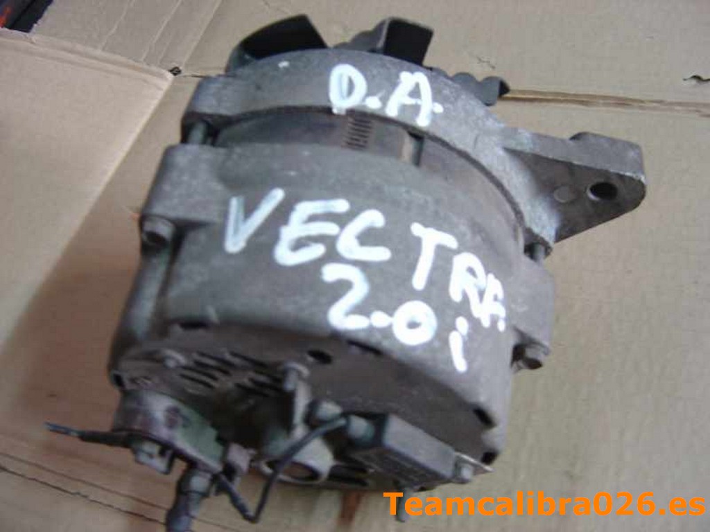

Aquí tenemos el alternador en cuestión, un "Delco Remy", comprado en el desguace y "donado" por un Opel Vectra A 2.0i, obsérvese el detalle de lo discreta que es la marca del desguace

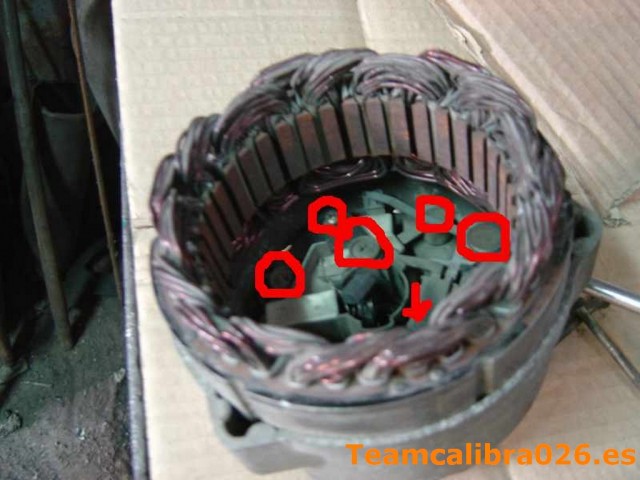

Desmontamos los tornillos traseros de la carcasa y prodecemos a separar en dos partes el alternador, luego habrá que desmontar todos los tornillos de la parte trasera donde van las escobillas, placa rectificadora y demás (véanse los círculos rojos):

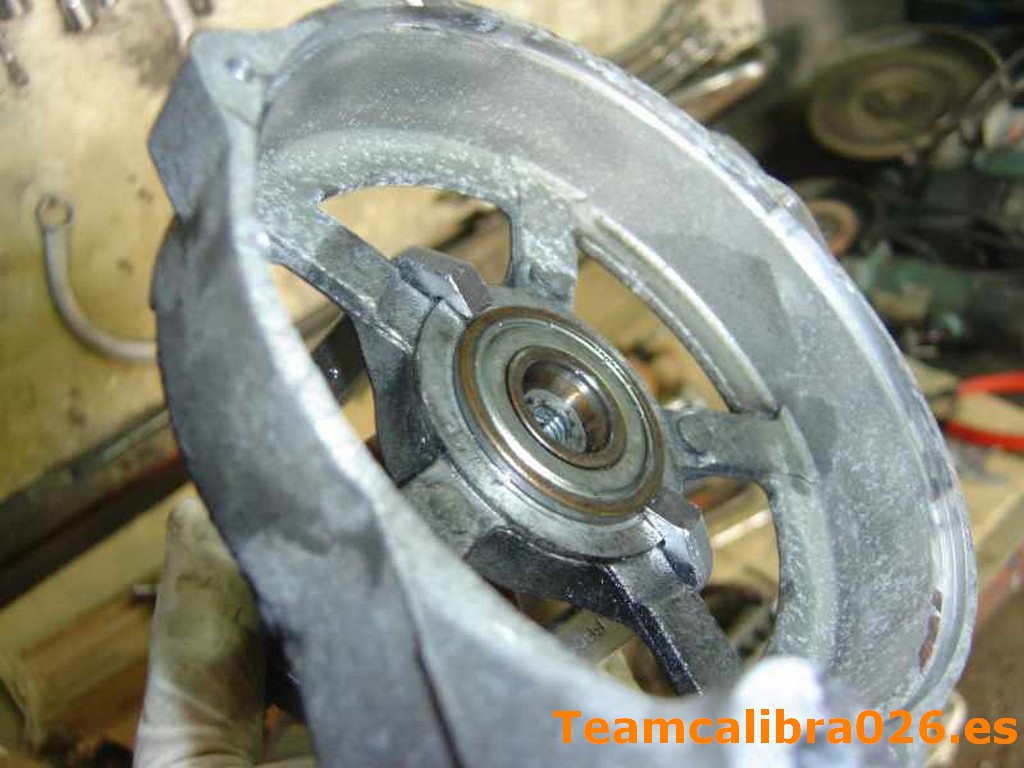

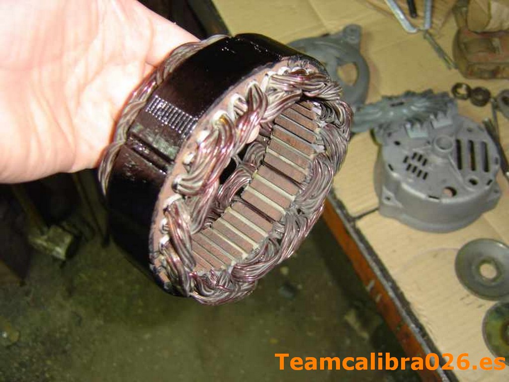

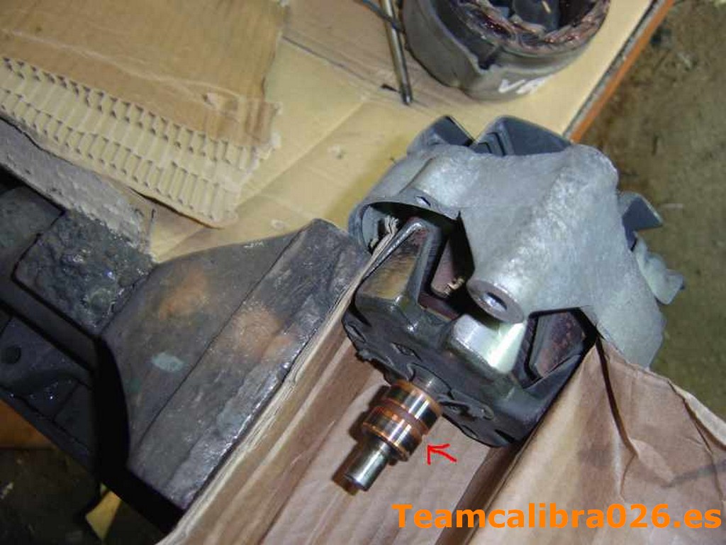

Imagen de la parte delantera del alternador con la parte móvil de la maza con su correspondiente bobinado y las pistas donde se apoyan las escobillas (ver a donde apunta la flecha):

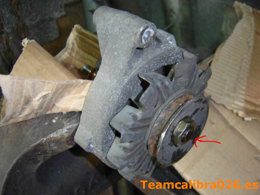

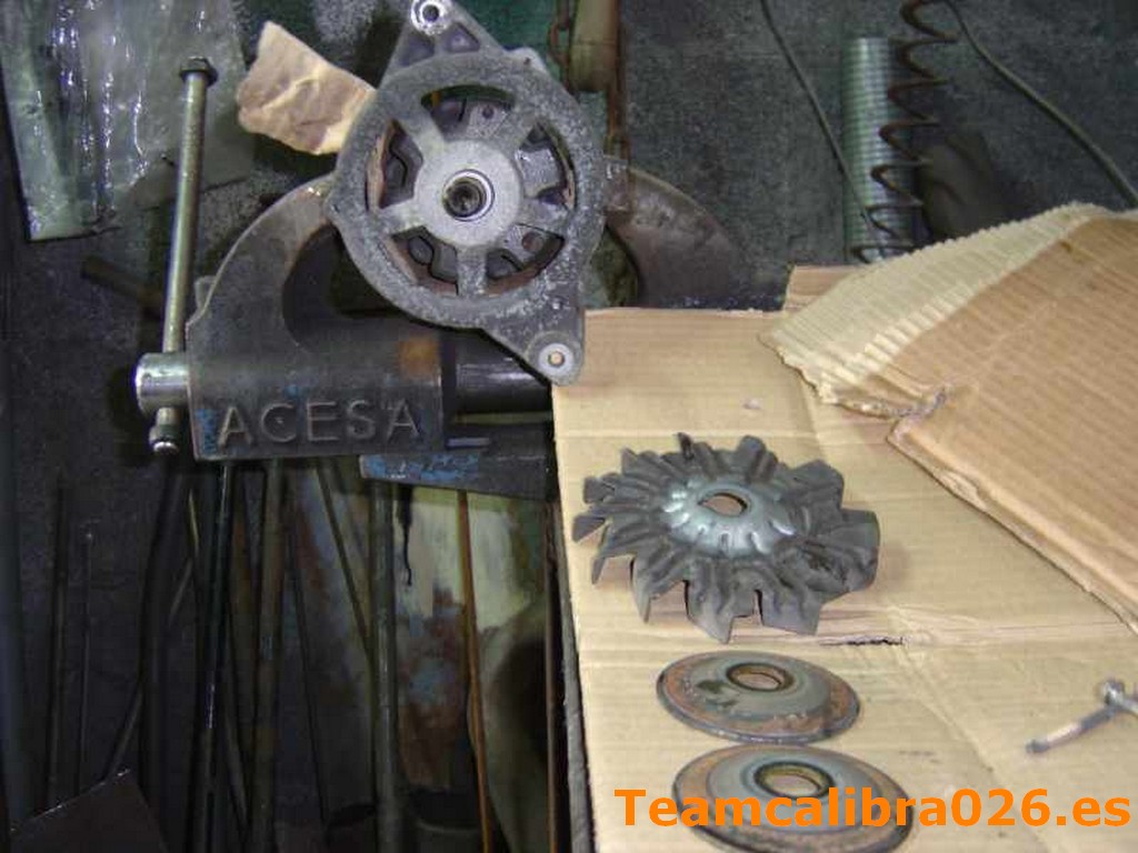

Luego habrá que desmontar la polea para poder extraer el eje del alternador del rodamiento y dejar libre la carcasa, ojo, yo he apretado un poco la maza del alternador en un torno protegiendola con un carton y de este modo evitar que se rozase para así poder hacer fuerza en condiciones con una llave fija y desmontar la tuerca de la polea, sino os volveréis locos para sacarla:
Detalle de la polea ya desmontada:

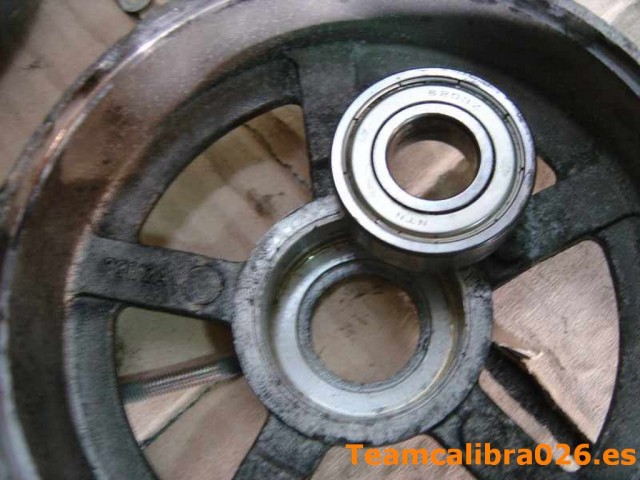

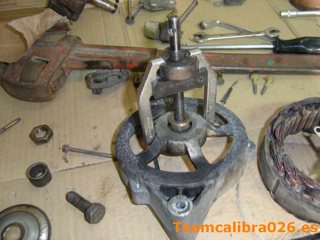

Ahora toca desmontar el rodamiento delantero que va pegado a la polea y para ello he usado un extractor y una tuerca del diámetro del rodamiento, para poder aplicarle un apoyo uniforme y así evitar que el rodamiento se cruce a medida que se va apretando el tornillo del extractor:
Detalle de la parte trasera del rodamiento y las patillas del extractor:
Rodamiento fuera

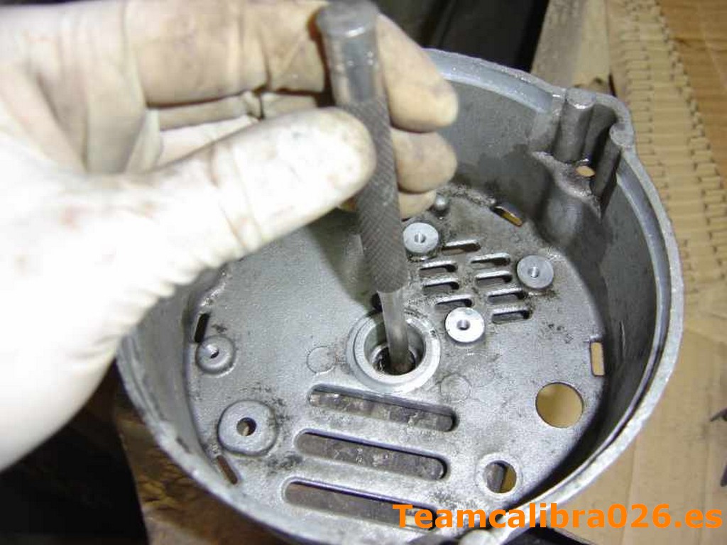

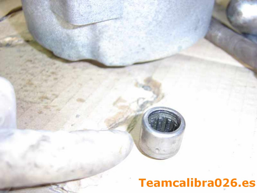

Ahora desmontaremos el rodamiento trasero con ayuda de un punzón de punta plana para no hacer una cantera en el viejo rodamiento y ojo, de dentro para fuera, os saldrá mejor así:
Rodamiento fuera:

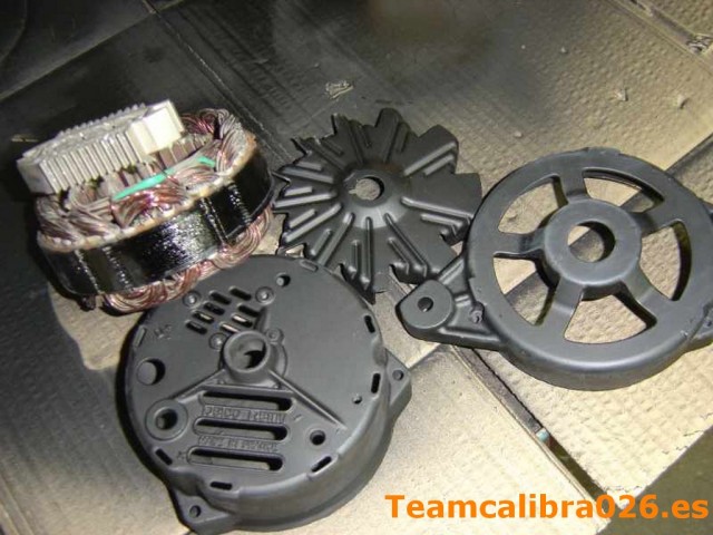

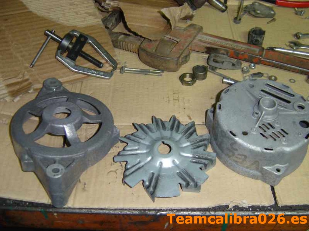

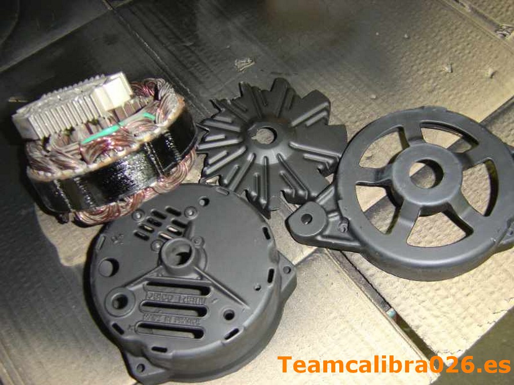

Carcasas, ventilador y anillas de polea limpias a base de liquido desengrasante de taller rebajado con agua y cepillo (aun asi se puede observar como quedan restos de la antigua pintura del desguace, tiene tela):
Dado que he optado por pintar las carcasas del alternador en negro, primero pinté con pincel y con cuidado la parte externa de la bobina central. Ojo, al montar luego el alternador, habrá que darle una pequeña pasada con lija a los bordes donde hace contacto con la carcasa para evitar aislamientos por culpa de la pintura:
Carcasas después de ser pintadas a pistola:

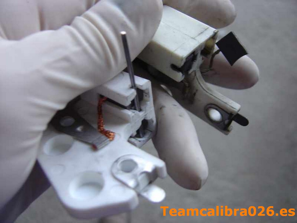

Otra parte importante que opté por sustituir fueron las escobillas. Las nuevas a la izquierda, las viejas a la derecha. En las nuevas se puede ver que hay un alambre que no deja salir a las escobillas hacia afuera, pues bien, esto tiene una utilidad y es para que cuando montéis las escobillas en su sitio, ese alambre salga por un agujero del grosor del mismo en la parte trasera de la carcasa del alternador y así poder montar luego el eje y el inducido sin que las escobillas y sus muelles tropiecen y nos den la lata, el alambre se retira una vez montado por completo el alternador, ya que el eje esta en su sitio y ahora ya no nos estorbarán para nada:

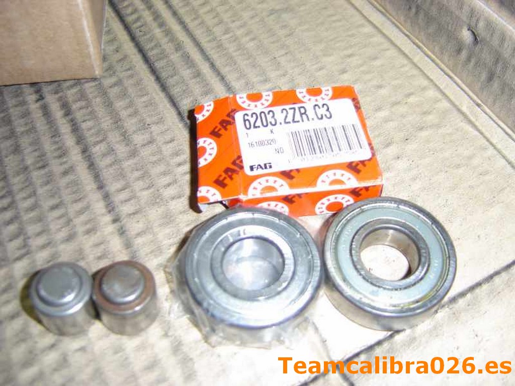

Muestra de los rodamientos, pongo los viejos y los nuevos (el altenador lleva uno de los pequeños y uno de los grandes):

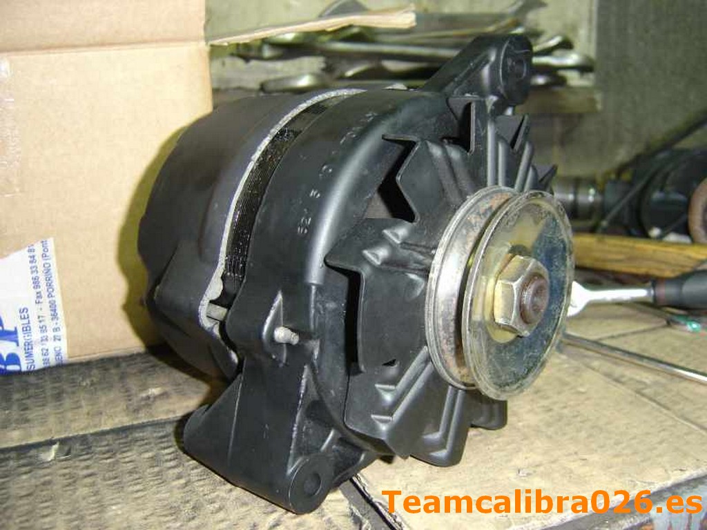

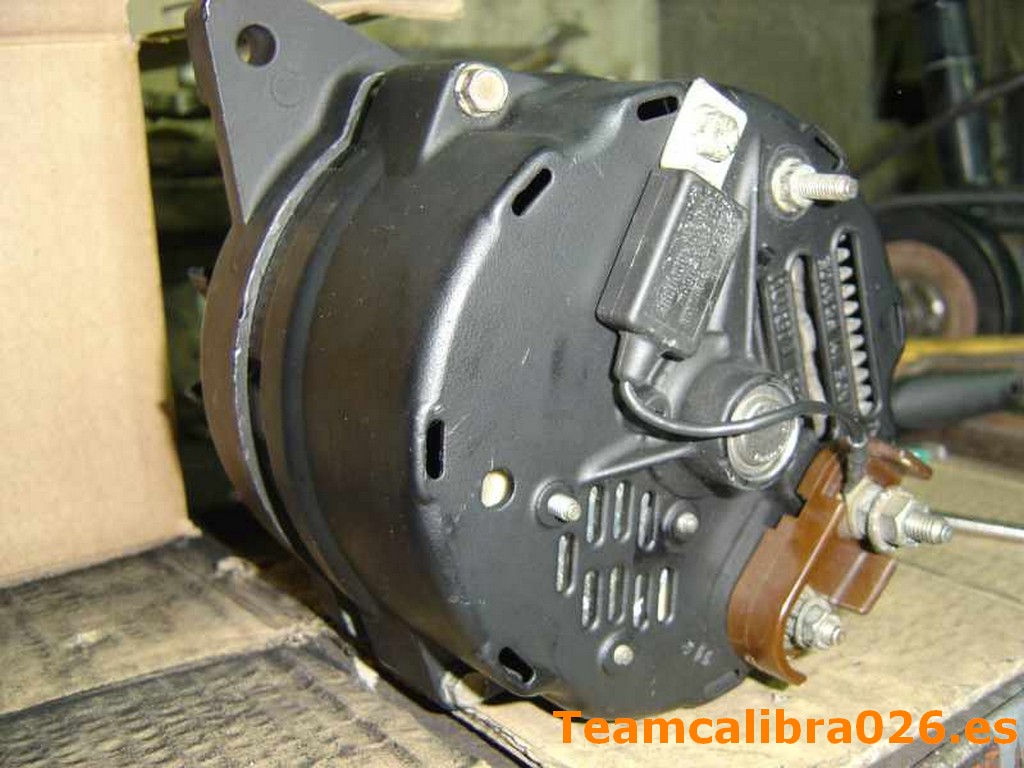

Fotos del alternador montado y listo para ser transplantado al coche

* Rodamiento 6203.2ZR.C3 FAG (el grande) = 4 euros.
* Rodamiento pequeño (referencia especifica por modelo de alternador y para Opel) = 13 euros.
