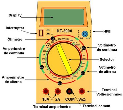

Para empezar, imprescindible para proponerse comprobar cualquier sensor electrico, que menos que tener a mano un polimetro, que por cutre que sea deberia cumplir mas que de sobra. Algo tal que asi y ya de paso, croquis de que es cada cosa :cuñao: :

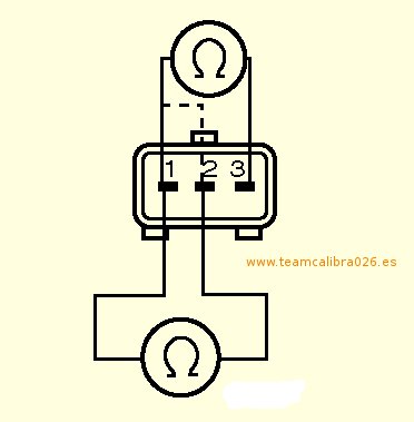

Partiendo de esta imagen del conector, lado sensor, visto de frente:
- Sin contacto puesto, desenchufar el conector del sensor y medir la resistencia entre las patilla 1 y 2, los valores deberian ser entre 400 y 800 ohm. Medir resistencia entre las patillas 1 y 3, la resistencia deberia ser infinita (el polimetro marcara 1 constantemente). Medir resistencia entre las patillas 2 y 3, la resistencia deberia ser infinita.

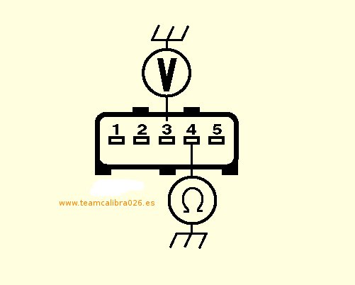

Partiendo de esta imagen frontal del conector...
Se desmonta el manguito de admision, se desmonta el conector del cableado y se suelta el propio cajon del filtro de aire para tener acceso a la compuerta del caudalimetro desde la parte interior del cajon del filtro. Una vez hecho esto se verifica que la compuerta se abre lineal y suavemente hasta su tope sin tiranteces ni cosas raras. Ojito con el sensor de lenteja que va en medio del conducto, darle golpes o deformarlo es mala cosa, aprovechar para ver que presente buen aspecto y no tenga alguna patilla rota.
- Primera comprobacion: sin contacto puesto, se aborda el conector de 5 pines que va al caudalimetro (lado coche) y se verifica con el polimetro que entre el pin 4 y masa (carroceria/bateria) haya una resistencia de 0 ohm.
- Segunda comprobacion: sin contacto puesto, se retira el capuchon de goma del conector (con ayuda de un destornillador plano y mucho mimo), se enchufa al caudalimetro, se pone contacto y desde la parte trasera del conector se comprueban los voltajes entre los pines 2 y 4 tal que asi:
* Con trampilla CERRADA: 0,1-0,3 voltios
* Con trampilla ABIERTA A TOPE: 4,5-5 voltios
* Probar que la variacion de voltajes desde trampilla cerrada hasta estar abierta de par en par sea lineal, sin escalones o saltos raros, cosa que significaria que los contactos internos del caudalimetro estan gastados o sucios. La solucion seria abrir la tapa cuadrada que hay sobre el caudalimetro CON CUIDADO (de fabrica viene sellada con pegamento) y revisar dichos contactos, si hace falta limpiar con spray limpiacontactos o con un pincel pequeño con alcohol. Ojito con no doblar o deformar la patilla que se mueve sobre los contactos inferiores, con un poco de mimo y pulcritud no hay mayor problema :wink:
