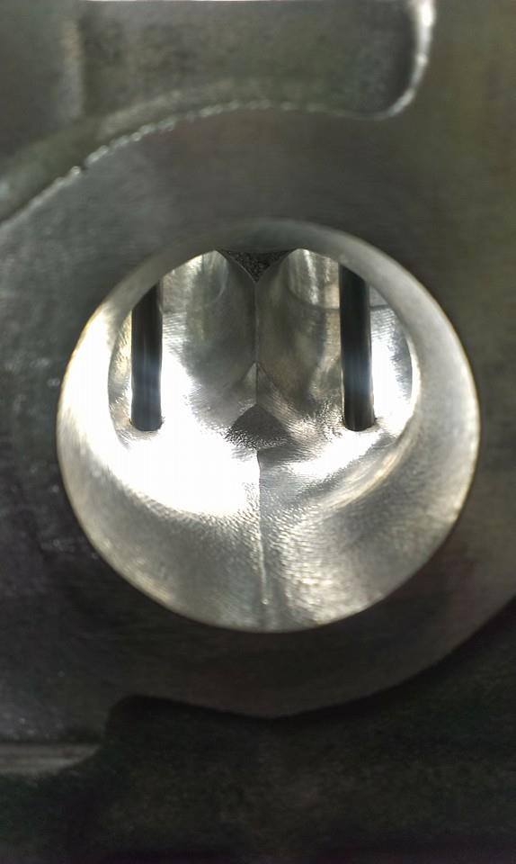

miguelobregon escribió:bueno, amos paya...
este es el susodicho:
dudas:
1º es recomendable que desgaste la zona entre las 2 palomillas? o no?
2º con el hueco este, lo suavizo un poco, lo relleno con algo o lo dejo?
3º, esta arista, la lijo o la dejo?
y 4º y ultimo, se me a ocurrido que seria recomendable poner algo en el fondo del clector ( una especie de cuña) para dirijir el flujo y que no golpeara directamente contra la pared del mismo...
ahi al fondo :)
weno, y ya un avance del trabajito :twisted:
ahh, un truco para lijar esto, cojeis la lija, la liais en un "canuto" que os quepa en la boca del taladro, apretais y le dais chicha :twisted:

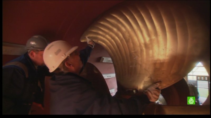

Una de las helices de costado del mayor carguero del mundo:
Me parecio curioso y familiar el diseño ondulado de las palas aunque solo corra agua ahi abajo :)
Re: [DOCUX] "AGRANDAR Y PULIR PA K KORRA +", HECHOS TO
Tiene pinta de querer "aliviar presiones" por esos surcos para que cavite menos en la punta :-k

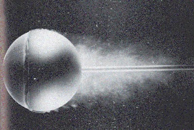

A propósito de la cavitación, acabo de quedarme estupefacto con esto:
http://es.wikipedia.org/wiki/Stomatopod ... n_y_garras
Gambas asesinas que tiran estocadas a la velocidad inicial de un .22 y usan la cavitación como arma homicida.
Mensajes: 1742
Mensaje por cristian »
TELVM escribió:A propósito de la cavitación, acabo de quedarme estupefacto con esto:
esto ya lo habia visto yo en un documental, estaban estudiando un cangrejo y observaron que este aturdia a sus presas a 30cm y con una camara de alta velocidad captaron el fenomeno.

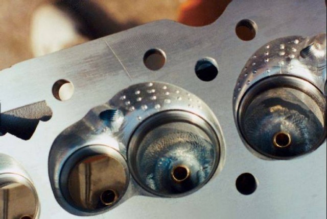

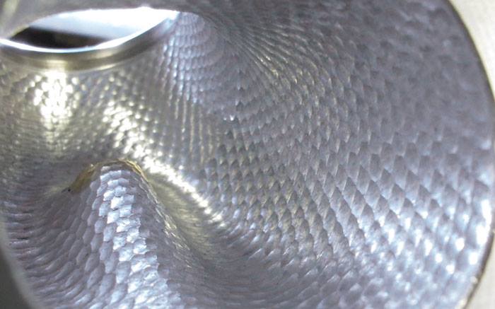

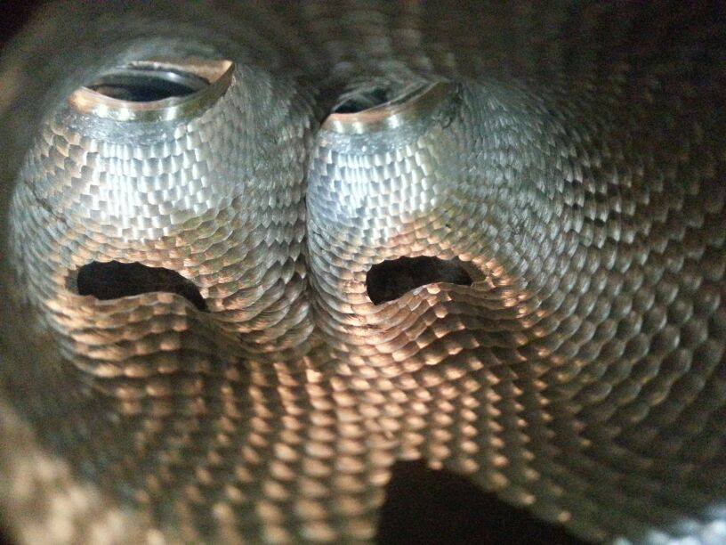

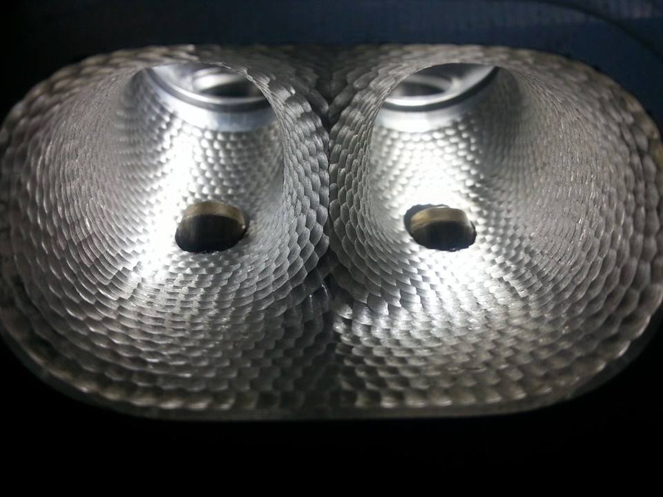

Pillado por ahí en el perfil de Ray Dean, algunas creo que ya estaban, otras... simplemente se perdieron, asíque nunca lo sabremos :cuñao: :
Que jodidas obras de arte esos ports con hoyos :guau: :guau: :amor: :amor: :amor: :supz: :supz: :supz: :vamp: :vamp: :vamp:

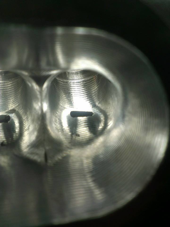

Tengo la misma opinión, esos ports de admisión y cámara de combustión son una obra de arte 8) .
Que recuerdos me traen este interesantisimo docux :wink: .

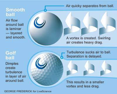

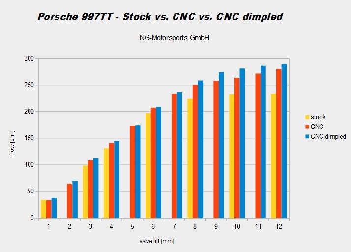

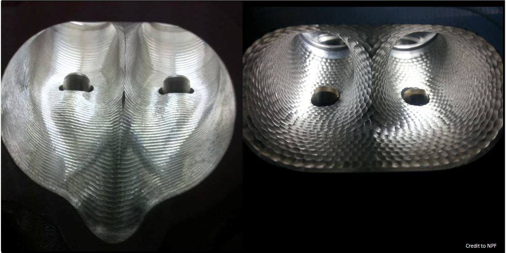

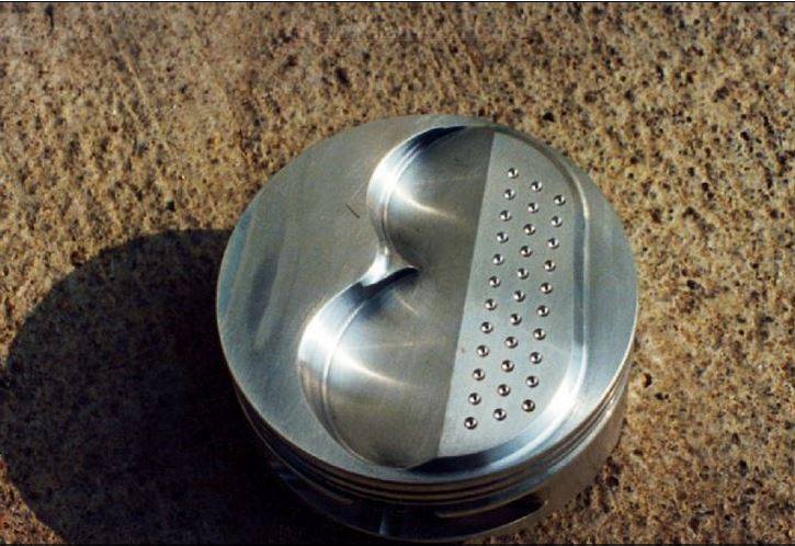

Imagen entre estos dos diseños cual es mejor o mas eficiente? :roll:
esto no se me habia ocurrido, en su dia probe a hacer rayado concentrico en las valvulas de admision pero no pude, a ver si los hoyuelos resultan mas faciles :D
pd: gracias alan
miguelobregon escribió:Imagen entre estos dos diseños cual es mejor o mas eficiente? :roll:
Según los resultados,
El de la derecha gana
flown
Mensaje por flown »
en serio dice que las valvulas con hoyos deben ser reemplazadas cada 20h de funcionamiento? Será material de competicion puro y duro, pero, porque tan poca duración?Será por cumulos de escoria?
