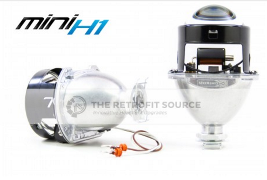

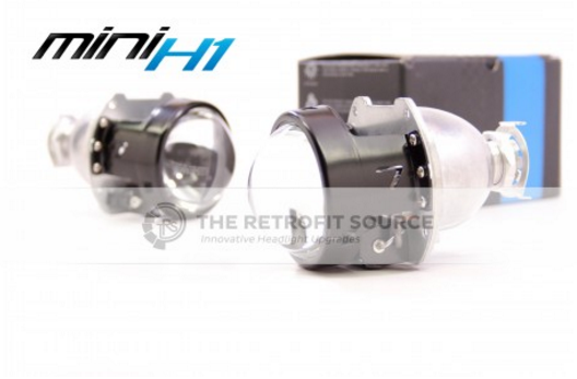

Yo hace un par de años, tras tener xenon en el calibra y al final que si falla una bombilla que si falla un balastro, y viendo esto por internet, decidi apostar por ello:
Son proyectores para instalarlos en faros halogenos, en youtube podeis encontrar bastantes videos de instalación.
Captura de pantalla 2016-05-09 a las 4.33.37 p.m..png (165.56 KiB) Visto 36391 veces
Captura de pantalla 2016-05-09 a las 4.33.43 p.m..png (179.9 KiB) Visto 36391 veces
Me hubiera gustado terminarlo y poner un brico pero me quede a medias.
Aunque sea para faros halogenos yo los pedi y los tengo en casa, desmonte el faro entero y vi que seria posible adaptarlo al faro del calibra, los que yo pedi son estos:
https://www.theretrofitsource.com/compo ... zD-kRXhD6Y
Aunque los mios ya fueron la version 6.0
Con esto podemos tener BI-xenon real en el calibra, en cortas y en largas.
Lo que habia que hacer para adaptarlo es, desmontar la lente de las cortas de nuestros faros y colocar este proyector, para eso yo pense en cortar y adaptar una pletina de aluminio para atornillar dicha pletina a la pieza cromada de nuestros faros y atornillar el nuevo proyector a esa pletina, obviamente la complicación ahi sera darle un angulo adecuado para no deslumbrar, que quede recto, pero tuve desmontado el faro completo y no me parecio demasiado complejo.
Luego a eso le sumamos un kit de xenon H1 de calidad.
Para mi seria la solucion definitiva a la iluminacion del calibra, de hecho cuando vuelva a España seguire con ello.
Seguira siendo ilegal como cualquier kit de xenon en nuestros coches pero.. Me da que tiene que iluminar muy bien.
