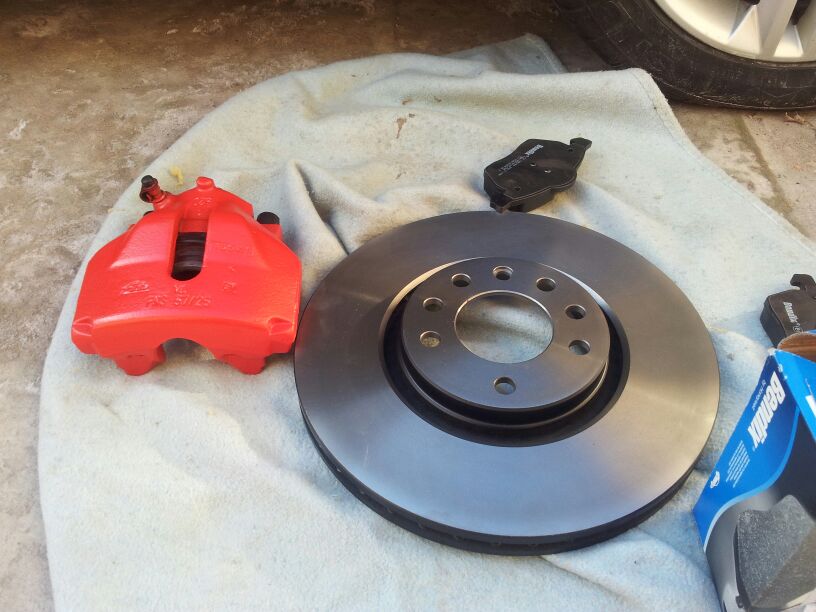

Ando liado con la mejora de frenos mi let es del 94, es decir frenos 284mm ya me buscado las piinzas de un vetrac b , un 2000cc gasolina, las pinzas son 57/25,seguire busacndo en desguace a ver si doy con los bujes.
En oscaro voy a comprarme :
Juego delantero de 4 pastillas de freno BENDIX : 571920B
Altura [mm] : 74
▪ Ancho [mm] : 156,4
▪ Calidad : 562FF
▪ Espesor [mm] : 20,3
▪ Homologación : ECE-R90
▪ Lado de montaje : Eje delantero
▪ Sistema de frenos : ATE
48 euros son las pastilas del vectra b supongo yo que tendre que cojes estas ya que las pinzas son de este vectra b.
Juego delantero de 2 discos de freno TRW : DF4246
▪ Altura [mm] : 42,1
▪ corona de agujeros - Ø [mm] : 110
▪ Diámetro [mm] : 308
▪ Diámetro de centrado [mm] : 70
▪ Espesor de disco de frenos [mm] : 25
▪ Espesor mínimo [mm] : 22
▪ hasta año de construcción : 07/2004
▪ Medida de rosca : 14
▪ Número de orificios : 7
▪ Procesamiento : altamente carbonizado
▪ Tipo de disco de frenos : ventilado
86 euros me tenia que aver cogio los brembo que estaba a 90 pero ya no esta la oferta como me dijo sir alex
ya solo me faltaria rodamientos y el portapinzas, como veis el disco y las pastillas??????????

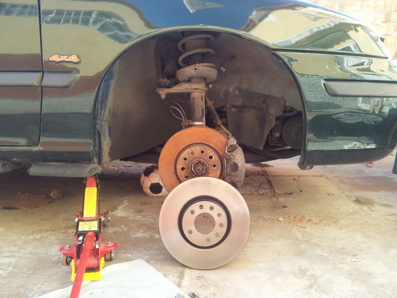

Mñn me pondre con los frenos ya lo tengo todo menos el portapinzas famoso que lo pedire la semana que viene.
Fuerza y honor
Re: [BRICOX] Frenos Astra OPC Turbo 308mm pal cali.
yo creo que se tiene que notar bastante la frenada, pastillas traseras nuevas que estaban echas polvo, pinzas de 288 y discos de 309mm en vez de los de 284, pastillas delanteras nuevas y un buen liquido de frenos ¿ cual me aconsejais?
