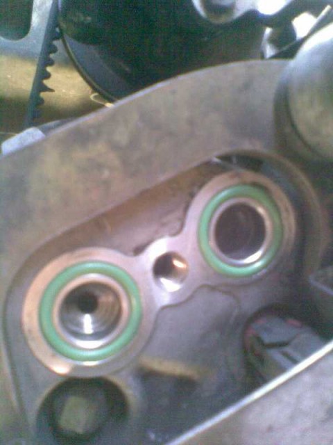

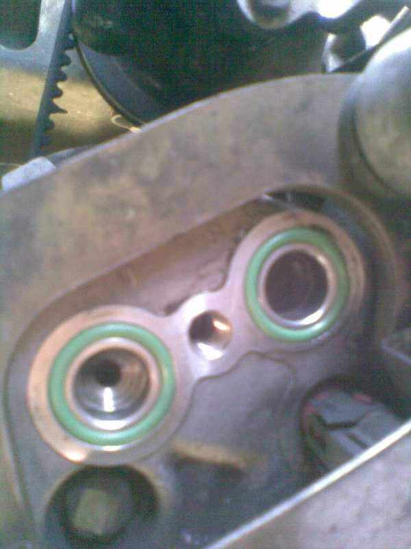

Hoy me han llegado las toricas nuevas del compresor pedidas en la opel. La movida es que como se que las originales por chasis N corresponderian a las toricas para R12, he optado por pedir unas toricas de chasis S (diferente referencia, como llevo en el turbo) pero hoy a ultima hora cuando he ido a por ellas me he topado con que la referencia no es la que he pedido, sino esta: 06 39 037. Esa referencia segun ponia en el EPC (visto in situ) corresponde a Omega B y Frontera B. Hasta ahi todo correcto peeeeeeero, mi duda es que las toricas son de color negro como las que ya tenia, asique como no recuerdo de que color eran las que monte en el turbo (pedidas nuevas tambien), tengo dudas de si Opel suministra esas toricas en color negro y verde diferenciando R12 de R134a a simple golpe de vista o si por el contrario las sirven todas en negro ¿alguien sabe algo de esto? Prefiero montar las propias y que no me den gato por libre
. En competencia por aqui me es imposible localizar las propias del compresor, las otras en principio no hay problema.
Desde luego en tamaño y forma son identicas a la muestra que les lleve sacada de una vieja instalacion de un 8v que desguace comprobado con el calibre en mano.
Mañana a ver si me da tiempo a darle un repaso al epc y al tis antes de meterme al fregado (rezo por que el deshidratador que llega mañana a las 10 de la mañana sea el que pedi y necesito) pero tengo que preguntarle al de repuestos por que narices le han mandado esa referencia y no la que he pedido (cuando fui ya no estaba el chaval y me las dio un compañero suyo).
![Rolling Eyes :roll:](./images/smilies/rolleyes.gif)

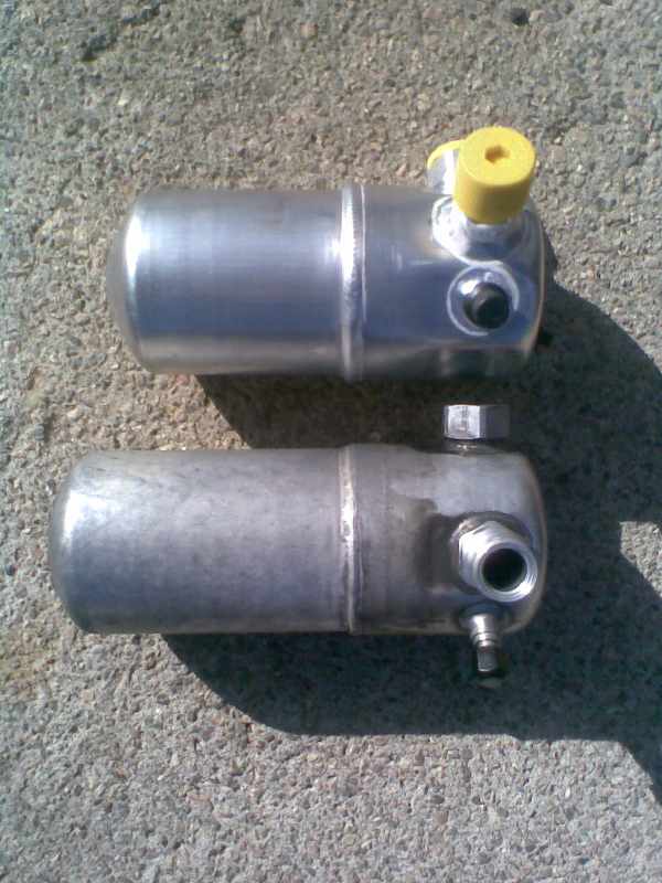

) y por lo menos me ha llegado el deshidratador:
Es un deshidratador Diavia y segun reza la propia etiqueta de la caja es de "Opel Calibra" pero cuando he desmontado todo el circuito se me ha dado por sacar el viejo fuera de su alojamiento y.... mieeeeeeeeeeeeeeeerda, el original es un poco mas largo hacia abajo. Usease, imaginemonos que ponemos un vaso de 40 cm. dentro de un posavasos de 40 cm. pero luego cambiamos el vaso por uno de 20 cm. teniendo el mismo posavasos de 40 cm.... el vaso se va al fondo
. En principio no deberia haber problema siempre y cuando los racores grandes llegasen a hacer tope en el soporte pero el problema es que la forma de los tubos hacen que el deshidratador se quede en el aire, con lo cual en baches sufririan y eso acabara mal
. Mañana tengo que revisar la referencia que trae en la caja y verlo en la web de Diavia a ver cual han mandado y si hay otro deshidratador mas largo, sino voi a tener que montar ese y meterle un calzo de goma por debajo.

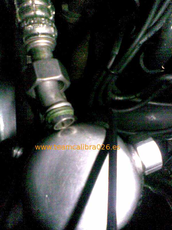

, fijaos, un racord con dos toricas, una delante de la otra donde deberia ir solo una torica:
Por supuesto una de las toricas estaba completamente deformada viendo para cuenca y la otra toda trillada, no se ni como aguantaron hasta ahora asi (hace un par de dias le metimos 20 bar de nitrogeno y no decian ni AU!). Como tambien desconfiaba, me encontre alguna torica negra en un tubo que entra al radiador y alguna otra torica trillada. De hecho me he fijado que hay alguna torica del mismo diametro interior pero con el aro mas fino y esa no estaba trillada, las que estaban trilladas eran las de aro mas grueso, con lo cual... meeeeeeeeeeeeeec!! error, hay que montar toricas de tamaño y grosor adecuadas.

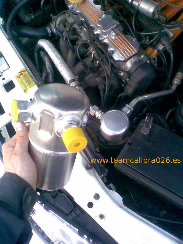

Con el condensador, evaporador y tuberias limpias, solo me quedo montar el deshidratador nuevo, en mi caso un diavia original para calibra, referencia TSP0175148 y que es tal que de bajo de altura respecto al original (fijo que es para ahorrar gasto de gas, ecologia y demas polleces
) y con la coña de que aun tiene bocas de carga para R12 pese a que el catalogo reza que es para R134, en fin
Como en mi caso el compresor era nuevo (lo monte alla por el 2005 y poco uso le he dado salvo en viajes veraniegos), las bocas se veian limpitas con aceite pag limpio y sin restos de porqueria, ni me mate en desmontarlo para hacer un vaciado de carter, cambio de aceite, etc. Simplemente opte por montarle unas toricas nuevas, que vaya por dios, habia pedido las originales a la opel (aqui me es imposible encontrar toricas asi de especificas en tiendas de repuestos y son un poco especialitas, tipicas para compresores harrison) y cuando llegue a montarlas.... wops! mi compresor no monta esas toricas sino unas normales y corrientes (por mi cojonudo
) embutidas en unas ranuras fresadas entorno a cada toma de alta y baja, asique simplemente he comprado y montado unas toricas de igual tamaño para R134a un pelin mas gruesas que las viejas, que se acaban amoldando al hueco y se quedan como una arandela plana en vez de verse redondeadas como unas toricas pero realmente eran unas toricas. Aqui estan montadas las nuevas:
Para remontar los tubos y no contaminarlos he montado las toricas en la punta de cada tubo (los que llevaban torica) previamente embadurnadas de aceite limpio para que no se trillen (yo mojaba el dedo en el aceite limpio que habia dentro del deshidratador viejo) y luego he recubierto con un trozo de plastico las bocas y encintadas con un poco de cinta aislante, asi cuando se vayan pasando por medio del vano motor si tocan alguna esquina llena de grasa o guarradas varias no entraran esas particulas al circuito que luego pueden arruinarlo todo. Con esto os asegurais de llegar con los tubos impolutos hasta su sitio y cuando tengais todo listo para abocar al racord pertinente solo hay que retirar el plastiquito y montar el tubo con su torica bien derecho sobre el otro tubo asegurandoos de que las toricas entran derechas, sin cruzarse ni cosas raras y luego apretar la tuerca correspondiente del racord. No apreteis los racores firmemente hasta tener todos los tubos montados y ajustados como deben ir, sin forcejeos ni cosas raras, asi podreis rectificar su posicion y finalmente apretar todos los tubos. Los aprietes de las tuercas pequeñas andaban sobre los 20 y pico Nm y las tuercas grandes que van a los racores del mamparo andaban sobre los 40 Nm, calculad a ojimetro como podais
