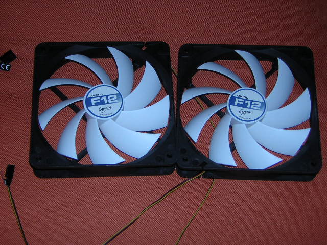

Precisamente hoy fui de compras. :) Ya que nos ponemos, decidí agenciármelos en número de dos...
...debido a que por alguna extraña razón, últimamente el sistema no refrigera muy bien :jaja: !

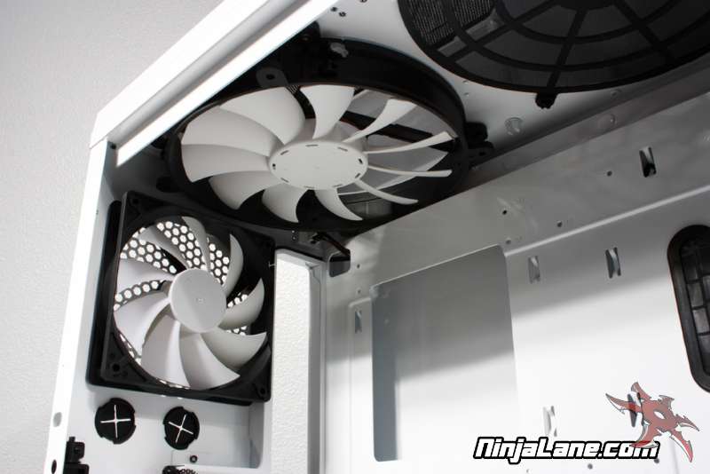

Pon los dos F12 popa arriba y techo atrás, tal que asín:
Si acaso no calzara el de techo atrás por conflicto con el heatsink, lo atornillas por encima de la caja. Cuando el heatsink CPU esta horizontal el fan techo atrás es crítico. (El felino, que se busque otra atalaya :cuñao: ).

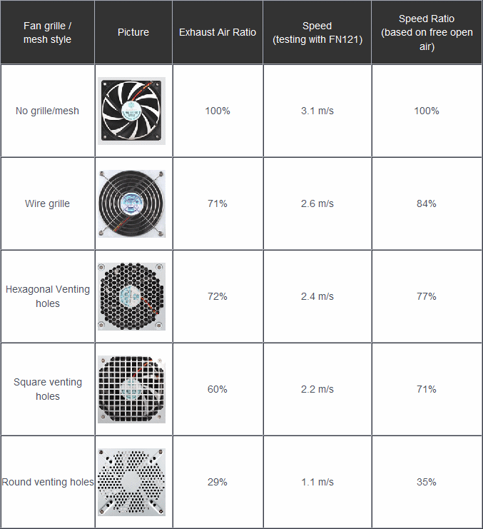

Y no estrangules los fans de escape con visillos #-o [-X . As a matter of fact yo blandiría un alicante de corte y extirparía las rejillas de la caja tras ellos, que corra el aire:
fan - grill - restriction
... están a vello hetaira ... ... nunca se sabe cuándo hay que poner la oreja en Сталинград :-" ....
:jaja:
Re: ¿TRUCAJE VIRTUAL?
TELVM escribió:Y no estrangules los fans de escape con visillos #-o [-X . As a matter of fact yo blandiría un alicante de corte y extirparía las rejillas de la caja tras ellos, que corra el aire:
:secundo:
Se aprecian considerables cambios en el flujo sin rejillas y disminución de ruido. Si ademaś se enrasa el ventilador completamente contra la caja (por si hubiese avellanados por troquel) no habrá retroalimentación de aire guarro y menos ruido todavía :razz: .

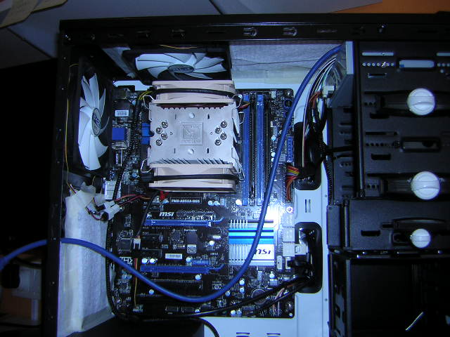

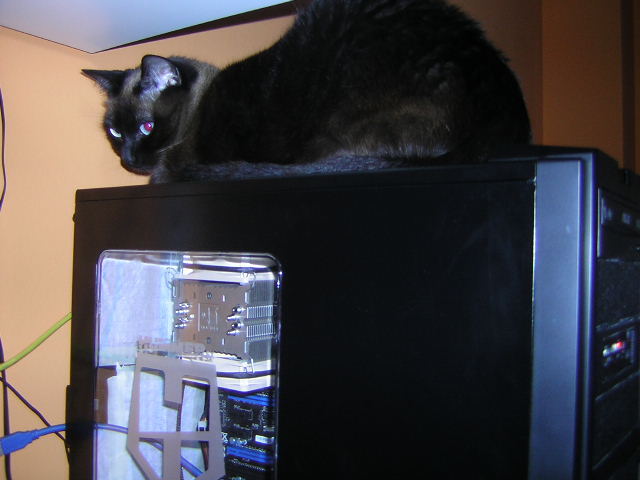

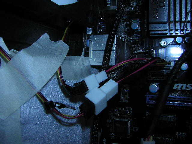

Al final he instalado los fans en la zona parietal y occipital.
Decidí retirar el visillo de popa, ya que el flujo de aire saliente impedirá que entre mucha polución. Ya veremos si la rejilla va palante también.
Sin embargo, dejé el visillo de la azotea. Es una restricción a la salida de aire, pero ahí sí que entrarían elefantes si lo quitamos, al menos con el PC apagado.
Reutilicé el Y connector del Noctua para pinchar ambos fans a SYSFAN2 y de esa manera obtener regulación de velocidad al voltio. Peero... parece que el soft de control sólo rula bajo Guindos, pero en Ubuntu siempre chuflan al 100%, whatever the weather.
No encontré opciones en la BIOS para gestionar los fans, pena de msi. Pues irán a piñón fijo if required, pero estoy dispuesto a prescindir de Guindos completamente en favor del sangoma.

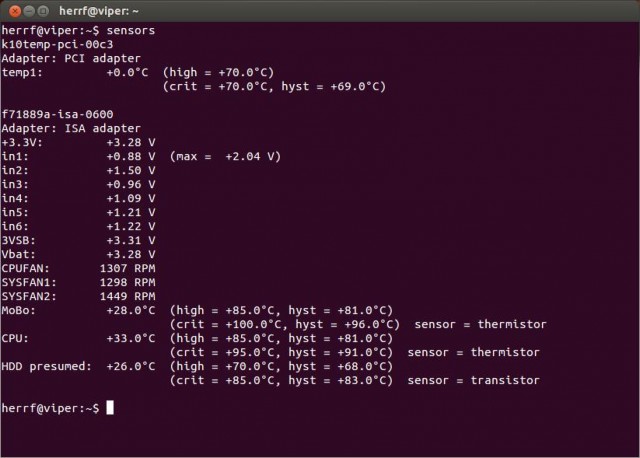

Herr Farruku escribió:pero en Ubuntu siempre chuflan al 100%, whatever the weather.
pwmconfig? fancontrol? :-k

Alan78 escribió:pwmconfig? fancontrol? :-k
El pwmconfig no me sirve, ya que no tengo fans pwm.
Pero indagando sobre el fancontrol, acabo de instalar lm-sensors. Tiene buena pinta... :)
Voy a darle un tiento, a ver si me aclaro con esto. :cuñao:

Herr Farruku escribió:Imagen
Divino, dos 120s chupando el aire caliente del Noctua, bajón temps radical garantizado, isn't it?
Donde todavía tienes visillos blancos yo sellaría del todo (cinta aislante o whatever). Lo mismo en cualquier abertura del panel lateral de la caja.
... Ya veremos si la rejilla va palante también.
Esa reja beehive no es de las peores, si ya tienes buenas temps la puedes dejar.

TELVM escribió:Divino, dos 120s chupando el aire caliente del Noctua, bajón temps radical garantizado, isn't it?
Eso espero, pero por alguna razón el AIDA64 ya no ve los sensores temp. Sólo salen 4 sensores (virtuales, I think) correspondientes a cada núcleo CPU, y muestran un valor próximo a los 0ºC. CPU temp, MB temp y HD temp are gone. Razón de más para enredar con el pingüino.

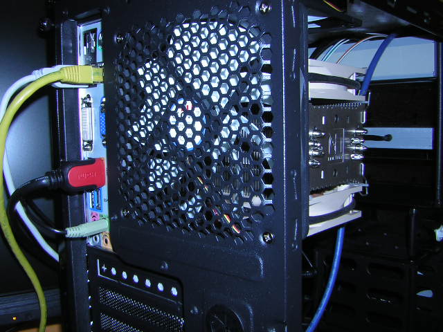

TELVM escribió:Donde todavía tienes visillos blancos yo sellaría del todo (cinta aislante o whatever). Lo mismo en cualquier abertura del panel lateral de la caja.
Así es como están, con cinta de carrocero. Los visillos deben de ser muy restrictivos, ya que a tacto de manubrio, no se siente la térmica alpina que debería excretarse por la azotea, en el cénit del Noctua. O quitamos ese fan y excretamos sólo por popa, o quitamos el visillo. En este último caso lo suyo sería entonces apañar un codo a 90º a modo de gorra para mantener a raya el polvo.

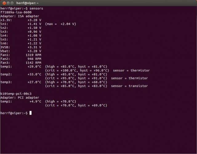

Trasteando con los conectores de los fans, es posible asociar satisfactoriamente variables/headers y meterlas en un fichero de config específico:
Código: Seleccionar todo
chip "f71889a-*"
# MSI FM2-A85XA-G65
# Temperatures
    label temp1 "MoBo"
    label temp2 "CPU"
    label temp3 "HDD presumed"
# Fans
    label fan1 "CPUFAN"
    label fan2 "SYSFAN1"
    label fan3 "SYSFAN2"
# Voltages
    label in0 "+3.3V"
    label in7 "3VSB"
    label in8 "Vbat"
    compute in0  @*2, @/2
    compute in7  @*2, @/2
    compute in8  @*2, @/2
Et voilà! 8) :

Herr Farruku escribió:Eso espero, pero por alguna razón el AIDA64 ya no ve los sensores temp. Sólo salen 4 sensores (virtuales, I think) correspondientes a cada núcleo CPU, y muestran un valor próximo a los 0ºC. CPU temp, MB temp y HD temp are gone ...
Igual esa versión del Aida no es bleeding edge y no comprende bien a Trinity :-k .
La que cuenta es CPU temp, a las core temps individuales poco o ningún caso.
Los visillos deben de ser muy restrictivos, ya que a tacto de manubrio, no se siente la térmica alpina que debería excretarse por la azotea, en el cénit del Noctua. O quitamos ese fan y excretamos sólo por popa, o quitamos el visillo ...
Quita todo visillo que pueda ahogar fans. Yo trasteé mucho el tema visillos, y al final los mandé todos ATPC, el aire debe correr.
Sobre la roña que pueda entrar: Cada dos años o así desarmas por completo el PC, pasas todos los componentes por la ducha, rearmas con pasta térmica fresca, y a rugir.

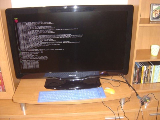

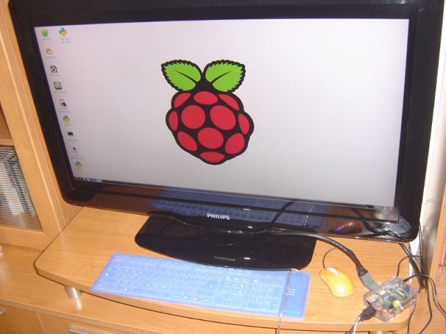

Hoy mismo ha llegado el juguetito :mrgreen:
Al final han tardado 2 semanas en enviarme la Raspberry Pi desde RS. No está mal teniendo en cuenta que por navidades había listas de espera de 2 meses y hubo gente que tuvo que esperar 6 meses por tener una :lol:.
A pigüinear se ha dicho :twisted:

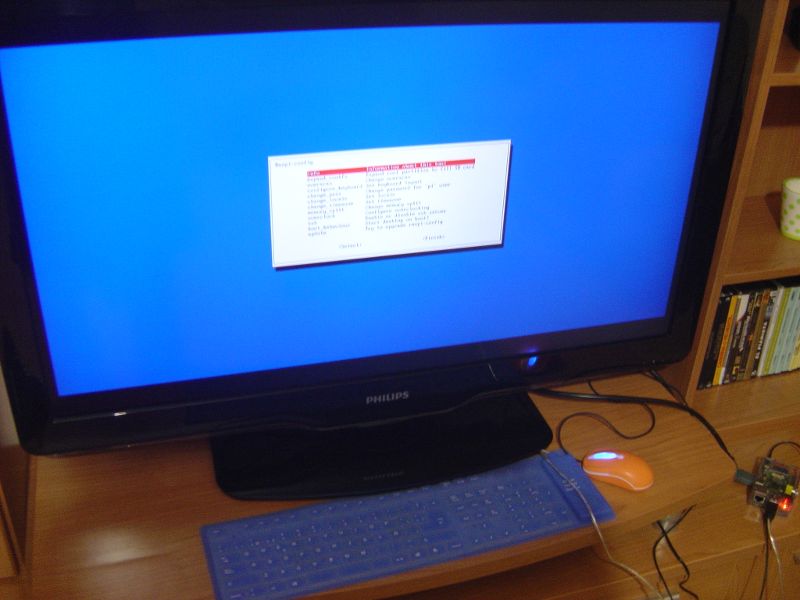

Con esto, pinchamos la tarjeta SD en la Pi, enchufamos un teclado, un ratón, cable de salida de vídeo que más nos convenga (en mi caso HDMI directo a la tele del salón) y por último enchufamos el alimentador.
Go! Kernel starting :supz:

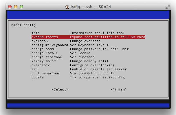

Unos segundos después, en el primer arranque, saldrá una ventanita de configuración básica:
Toquetear al gusto pero en principio lo más crítico (el overclocking de momento lo dejamos de lado :cuñao:):
:arrow: expand_rootfs: Si se selecciona esta opción se amoldarán las particiones a la capacidad de la tarjeta SD utilizada, así se podrá aprovechar al máximo de su capacidad.
:arrow: configure_keyboard: tipo de teclado e idiomas.
:arrow: change_pass: el usuario "pi" tiene como contraseña "raspberry". Es fundamental cambiarla cuanto antes por seguridad pero no imprescindible en este paso, se puede hacer luego en el propio sistema (abriendo una consola y tipeando passwd pi y metiendo una contraseña nueva).
:arrow: change_locale: se cambia de idioma el entorno (símbolos y distribución de teclado).
:arrow: change_timezone: cambio de franja horaria (por lo que he visto ya trae de serie un demonio ntp para actualizar él solito la hora y fecha vía internet).
:arrow: memory_split: memoria otorgada al sistema. Yo he tirado a 256 MB :-k.
:arrow: ssh: permite activar el servidor ssh para poder acceder remotamente por consola sin necesidad de teclados, monitores, etc.
:arrow: boot behaviour: permite decidir si arrancar el entorno gráfico cada vez que se arranca la Pi. Si es para usar como servidor puro, mejor ni arrancarlo salvo que interese montar un servidor vnc para usarla remotamente vía entorno gráfico, menos consumo de recursos.
Se selecciona Finish y pitando que es gerundio.

Pasemos al reproductor de vídeo. De serie la Raspbian trae instalado un reproductor llamado omxplayer, que al parecer es el único que tiene soporte para aceleración por hardware (bueno, aunque realmente acabo de probar el tboplayer y es más de lo mismo pero un interface para crear listas de reproducción) sin necesidad de recurrir a las pesadas OpenGL que se comerían facilmente la mitad de los 256 MB de ram disponibles y eso es imperdonable [-X . Es un tanto espartano pues no tiene barras de tiempo, botones ni chuminadas, se arranca el vídeo y luego se gobierna todo por atajos de teclado, simple pero funciona y además va como un tiro :).
Para añadir un acceso directo en la barra de inicio del entorno gráfico lo podemos crear generando un fichero y metiéndole unas cosillas en el interior:
~# vim /usr/share/applications/omxplayer.desktop
[Desktop Entry]
Type=Application
Name=OMXPlayer
Categories=AudioVideo;Player;
Exec=lxterminal --command "omxplayer -o hdmi %f"
Terminal=false
Icon=/usr/share/icons/nuoveXT2/96x96/categories/applications-multimedia.png
Y ya está, con esto podemos abrir el gestor de archivos, buscar la peli que queramos y abrirla con el omxplayer, ya sea Full HD o lo que sea, la moverá sin problemas :).... y sin tocar todavía el overclocking!! :chondo:

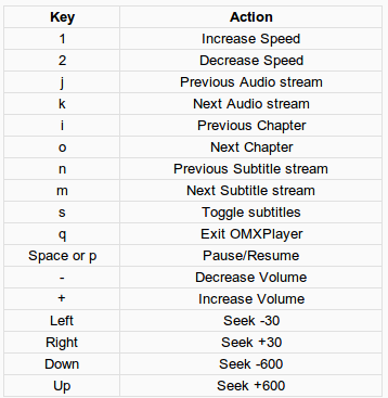

Como controlar el omxplayer:
Si además se añade un receptor de infrarojos/bluetooth/somethinglikethat, se podrían asignar los correspondientes atajos de teclado a un mando a distancia, por ejemplo.
Ni se despeina 8) :

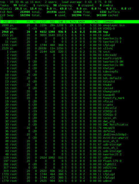

Processor : ARMv6-compatible processor rev 7 (v6l)
Sencillamente otros fabricantes pasarán por caja en origen y estos no :-k
No es una cuestión de que no haya aceleración por hardware SOLO con el reproductor "de serie" sino que es es lo más lonchafinista, con aceleración, sin necesidad de usar OpenGL :wink:
