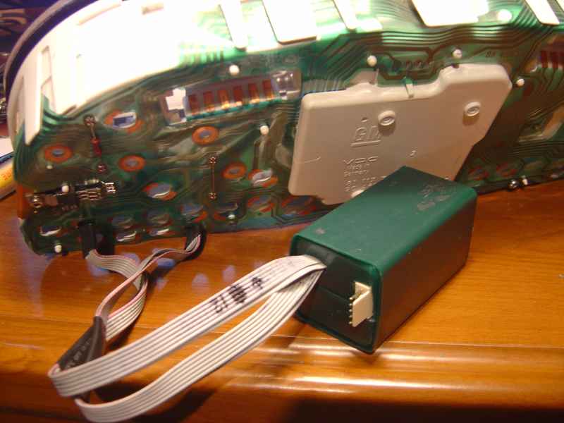

Despues de probatinas con un cuenta kms viejo, he empezado a reformar el cuadro del let para montar los displays de la wideband de forma definitiva, peeeeeeeeeeeeeeeeeeero, maldita mi suerte que me he topado con esto teniendo ajustados los trim al minimo:
Pues resulta que me puse a revisar las resistencias de cada pcb y estan bien (pese a ser de diferente fabricante, son de 1 k), peeeeeeeeeeeeero, cuando despues de un rato viendo todo el cableado y pcbs, me puse a medir la resistencia de los trim (potenciometros) y resulta que me encuentro valores diferentes entre ambos pcbs.... son diferentes!! :evil: :evil: :evil: Uno reza 103 (10k) y otro 104 (100k), con razon un display da mas luz que otro :evil: .
La suerte es que el que con el error he visto empiricamente que el 104 estando regulado al minimo da una luz bastante buena para conducir de noche (aunque vendria bien uno mas tocho para bajar mas la intensidad todavia), mientras que con el 103 regulado al minimo se pasa un pueblo y se ve un haz de luz que rodea cada barra del display cosa mala para la vista de noche, asique voi a hacer experimentos para bajarle mas todavia la intensidad para conduccion nocturna, espero no pasarme para la diurna :lol:.
Ya van varias que me lia el canadiense con los componentes, pcbs y las de cristo :caguen: .

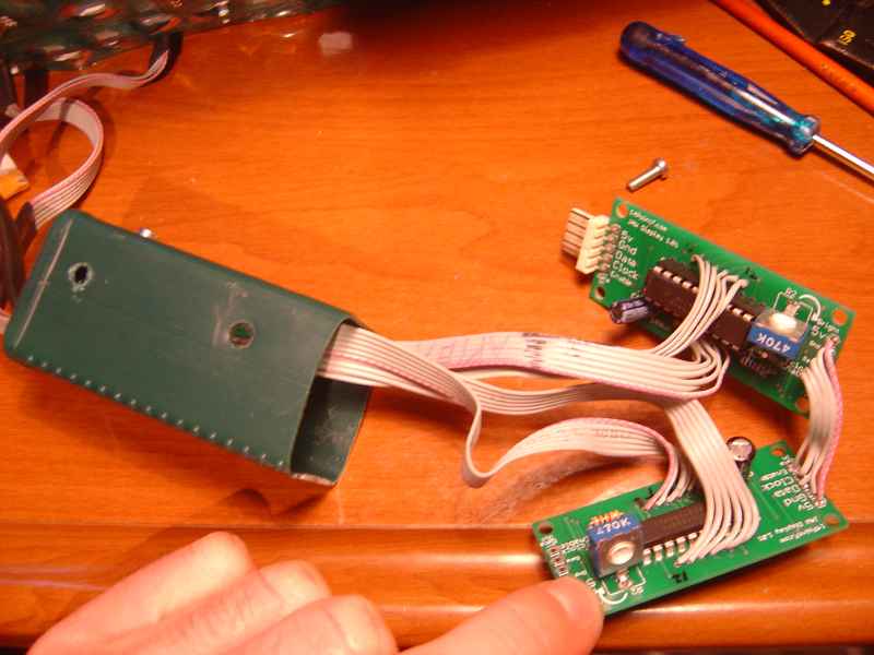

Bueno, ya le he conseguido unos nuevos trim de 470K para sustituir los de 10K que vienen de serie:
Hay un buen trozo de recorrido hacia mayor resistencia (izquierdas) en los que ya no hay cambios de intensidad de luz a la baja, pero se consigue tener menos luz que con los trim de serie e incluso algo menos que con los de 100K.
El problema es este:
Me caaaaaaaaaaaaaaawen la virgen del led y la madre que pario a la tolerancia, la tengo negra con los componentes :caguen: :caguen: :caguen: .

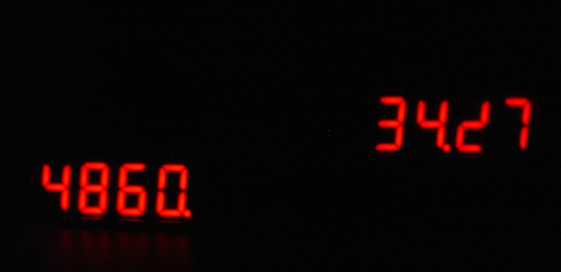

Cuando empiezo a quitar intensidad de luz (aumentando resistencia) llega un momento en el que una de las barras del display de AFR empieza a flaquear y se viene abajo poco a poco hasta apagarse, mientras que los demas siguen bajando progresivamente la iluminacion, asique no puedo aprovechar todo lo que queria el trim de 475K :caguen: . Imagino que el problema es por la tolerancia del propio led de esa barra, que debe necesitar algo mas de voltaje que los demas para no venirse abajo :doubt: . He revisado el cableado, he sacado el controlador del display de su zocalo, he revisado las patillas, repasado soldaduras del pcb, comprobado voltajes de cada patilla con el polimetro... nada, tiene que ser problema del led en cuestion :x

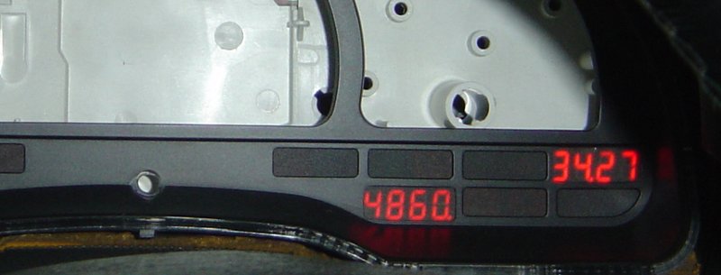

Al final he ido bajando intensidad de luz poco a poco hasta el limite en el que esa barra empieza a flaquear y luego he ajustado a ojimetro el otro display. Creo que para conduccion nocturna podria colar, hasta diria que si le quito mas luz podria verse mal de dia en cuanto reflejase algo de luz en el cuadro :-k.

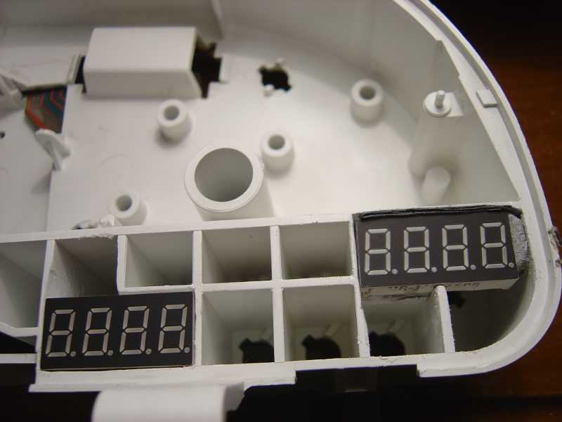

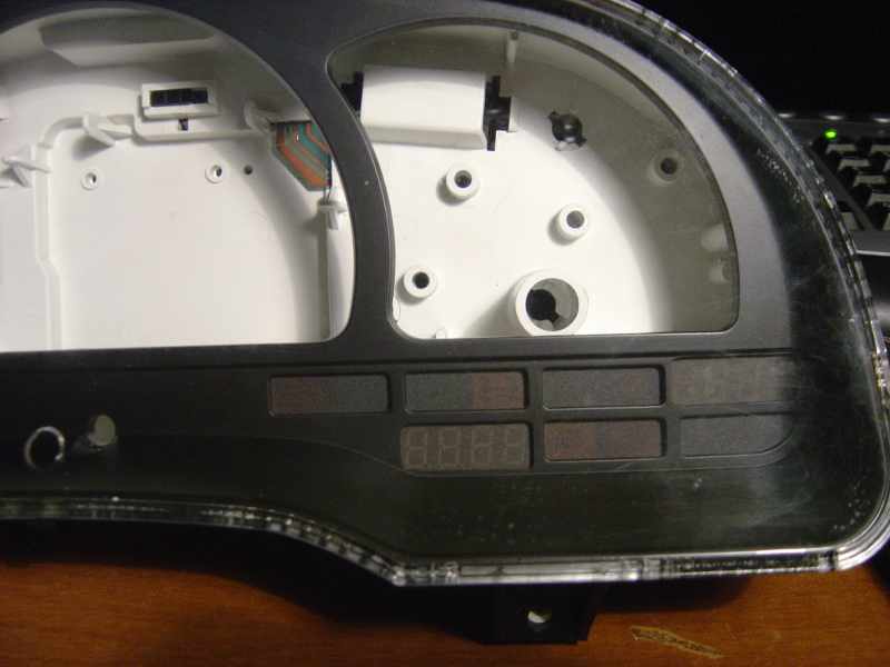

Despues de mucha paciencia con un cutter, lija y dremel he ido montando los displays a calzador dentro de los huecos del cuadro. El mas jodido es el de arribam ya que la fila superior de bombillas es considerablemente mas estrecha que la inferior y hay que cepillarse una pared inferior entera y dejar la superior con un espesor de 1 mm. mas o menos:

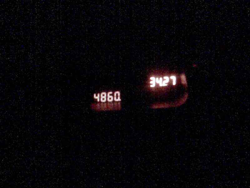

Para quitarle parte del haz de luz rojiza y camuflarlos una vez que se apague el coche, he modificado la propia mascara con simbolitos del cuenta kms para que pasen luz cuando los displays rulen, pero que se queden opacos como el resto de casilleros cuando esten apagados. Con el cuadro montado y todo apagado casi ni se ve que estan ahi :D . Asi quedaran de momento:
Y los pcbs los he metido en una caja plastica, donada por una caja de brocas de Izar :lol: y recortada a medida para montar dentro todo. Para el cableado entre pcbs y displays he usado cable bus, que no es que sea de lo mas robusto para trastear, pero una vez ensamblado todo y bien sujeto, no hay problema:
A ver si termino con el resto de tareas de gadgets electronicos tras el salpicadero del let y salgo a probarlo, que llevo mas horas invertidas en reformar el puñetero cuadro que esto ya esta saliendo caro :lol:
MarteDJ ¿tu no habias tenido problemas de calentamiento del transistor que menea los displays? :-k He tenido eso funcionando un bueeeeeen rato a su bola y el transistor ni se calienta, es mas, no le tengo ni disipador montado todavia :-k ¿se calentara luego al empezar a rular numeritos p'arriba y numeritos p'abajo?

He montado todo el cuenta kms para darme una vuelta y probar los displays como dios manda en carretera abierta (lo saque tal cual con medio salpicadero desmontado :lol:) y en el momento de encender el coche, todo bien, lo he tenido como 5 minutos encendido y todo correcto, me he ido a la gasolinera y hasta ahi todo bien. Cuando salgo de la gasolinera, no pasan ni 5 minutos y plof, display EGT muere y deja de dar señales de vida, acto seguido y unos segundos mas tarde, el display AFR se une tambien a la huelga :evil: . Total que aparco al arcen, apago motor, vuelvo a poner contacto y voilá, los displays vuelven a lucir, asique arranco de nuevo y pasado 1 minuto aprox vuelve a repetirse de igual forma el tema, primero se muere el EGR y luego el AFR.
Cuando he llegado al garaje he revisado si estaba bien conectado el cable de los displays a la propia jaw y nada, estaba bien. He desconectado el cable con motor en marcha, volviendolo a enchufar de nuevo "on the fly" y nada, cero señal de vida. Sin embargo apagaba el motor, volvia a dar contacto y se encendian de nuevo.
A medida que hacia mas pruebas tan solo poniendo contacto y quitandolo, las idas de pinza iban en aumento. En una de esas que puse conctacto se encendieron ambos displays mostrando "0000" en vez de los valores normales. Luego en otro intento se ha puesto a rular el AFR con un solo cero pasando de derecha a izquierda cual puto display de mensajes moviles ¿WTF? :shock:
No tenia un polimetro a mano, pero me juego algo a que por falta de voltaje a las patillas de alimentacion de los displays no es, tiene que ser alguna movida en la propia JAW para enviar datos a los displays o el propio transistor que este defectuoso (con la suerte que tengo tampoco me extrañaria ni lo mas minimo), sino no lo entiendo.
¿mario a ti te ha pasado alguna gaita asi cuando se apagaban los displays o directamente se morian los dos del tiron o siempre bajo el mismo patron? yo esque ya flipo :doubt:

si a mi tambien me paso, podria ser por interferencias del encendido del motor
haz una prueba, si desconectas solo el eGT te durara mas el envento en marcha
si estas solo con el contacto dado si te fijas no se apaga nunca
si aun asi sigue mal, prueba cambiar el regulador de voltaje a 5V esta al lado de los leds y la salida del display

Bueno, esto es lo que hay:
alan to escribió: the displays need to be initialized, which is what jaw will do when it first turns on
if you just connect the display, the display will not be correctly initialized and show garbage
also if there is any remaining voltage on the 5v line and you connect the displays up, there will be problems because the voltage may still be high enough to power the display chips, but the microcontroller is not initializing them
after you turn jaw off, you can short the 5v to ground on the jaw unit and on the display
that will make sure there is no voltage on the capacitors
use a wire to short them
Lo de las idas de pinza de los displays mostrando cosas sin sentido una vez reconectados "on the fly" con la jaw rulando se supone que es normal, la jaw interactua e inicializa los displays al arrancar, pero si se desconectan y lo detecta, se jode el invento y hay que esperarse 5 minutos a que los condensadores de la jaw se descarguen.
Lo que no acabo de entender bien es la ultima parte :-k
Basicamente me dice que acorte el cableado desde la jaw a los displays, pero esto es inaceptable porque supondria reubicar toda la instalacion que tengo y tengo CERO ganas de recablear todo, hay que buscar una solucion alternativa :doubt: .
Lo unico que se me ocurre a priori con la ley de minimo esfuerzo es poner un condensador tocho a la entrada de la alimentacion de la jaw a modo de filtro antiparasitario por "chicuela" :roll: .
Si se os ocurre alguna idea alternativa soy todo oidos.

apantalla los cables por si cuela tambien :rolleyes:
Re: [Bricox] McGivering Lambda Wideband - Jaw 1.041 - DIY Rules
MarteDJ escribió:apantalla los cables por si cuela tambien :rolleyes:
¿mas? :roll: El cable que va desde la jaw a los displays es un cable de red apantallado con aluminio :?
mmm y conectaste la pantalla a masa?¿?
MarteDJ escribió:mmm y conectaste la pantalla a masa?¿?
nop :oops: ¿es necesario?
prueba a ver :jaja:
