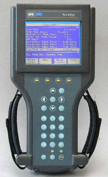

Hay que usar el Tech (no se si el 1 o el 2) y parece que no hay muchos que lo entiendan bien.
Tech 2

Entonces me presupongo que habra que buscar un aparatito de estos.
En segundamano he visto uno pero no se parece al que me has puesto carlos.

Re: [BRICOX] Instalar ordenador de a bordo.
Con lo que cuesta un Tech, te lo reprograman en la Opel 200 veces

El tema en si es que también hay que buscar el manual del aparatito, ya que el aparato no es poco complejo.
Lo que hay que saber primero es si se hace con el Tech 1 o el 2, lo digo por que me parece que el Tech 2 apareció en la época de las centralitas siemens (esta son las de los ecotec, el resto monta Bosch).
