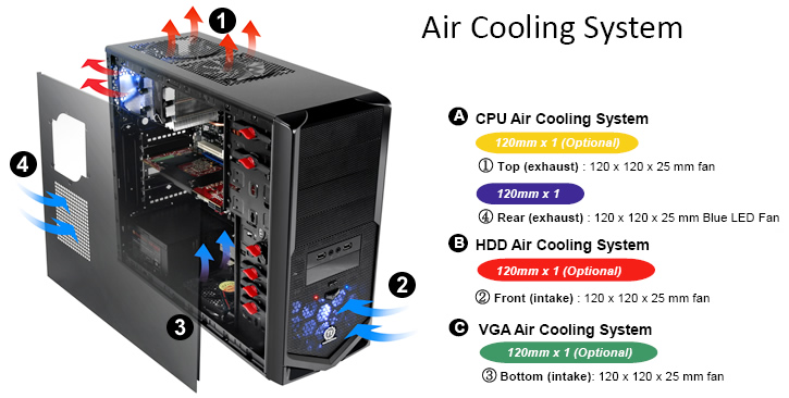

Más batallitas. Rumiando cajas me ha gustado esta ...
http://www.thermaltakeusa.com/Product.a ... 08&ID=1967
Hasta donde llego parece compatible (ATX) con la placa madrastra que ando rumiando.
Visillos y polleces aparte, veo detalles tácticamente interesantes ...
- 5 butrones de refrigeración, todos para fan de 120 ( :-$ ). En particular uno o dos fans en lo alto excretando calor, y uno abajo chupando frescor, paréceme sabio (son las costumbres del aire caliente, y hay que respetarlas):
- La fuente va abajo, cerca del fan inferior que mete aire frío:
- No hacen falta tornillitos porculeros para fijar HDDs y demás pesca, tiene un sistema más user-friendly. Incluso trae previsto un hueco para enhebrar un SSD 2.5" tal cual, obviando adaptadores:
¿Qué sus parece :-k ?

Telvm, la caja pinta bien, si es BBB nada que objetar. Como punto a favor que le daria desde mi opinion personal, a mi me gusta mas el diseño de fuente en la parte inferior recibiendo el primer bocado de aire frio, sobre todo por lo que he dicho anteriormente, lo que mas me ha petado de este bisnes son las fuentes ;)
