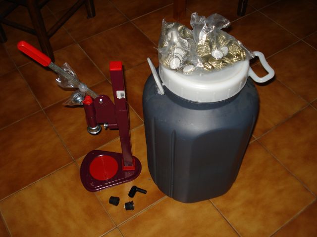

Meca meca... esta tarde he ido a Portugal a un almacen dedicado a cosas agrarias (donde tienen piensos, utillaje vinicola, botellas, corchos, barriles, bidones plasticos de muchos tamaños, todo tipo de cacharrada para animales, DE TODO :lol:) con idea de ver si tenian manguera de silicona y ver algun barrilete para fermentador/macerador, en principio sin muchas pretensiones.
Pues nada mas entrar, veo a la izquierda y.... coño!! un par de chapadores!!, sigo viendo en las estanterias....coño!! chapas de 26, chapas de 29, tapas plasticas reutilizables, corchos, sujetacorchos.... :o , sigo viendo.... ostias, bidones con tapa estanca de 30 litros.... garrafas de 20 lt con grifo.... :o... accesorios de polietileno apropiados para bricocerveza... :o . Total, un Alan como un niño en una jugueteria, saltando de estanteria a estanteria :rofl: :rofl: :rofl:
Me he traido:
:arrow: Chapadora con campana magnetica de 26 y 29 a palanca: 12,95 € (una campana puesta en casa casi me cuesta eso).
:arrow: 2 paquetes de chapas "Gold" de 100 ud cada una: 1,423 €/bolsa
:arrow: Barrilete 30 lt con boca registrable y junta estanca: 13,65 €
:arrow: 1 Espiga roscada de polietileno 1/2": 0,23 €
:arrow: 2 Casquillos roscados 1/2": 0,14 €/ud
Total a pagar: 29,96 € :D
Lo mas cojonudo es que en Portugal he pagado un 23% de IVA frente al 18% español, algunos materiales son españoles (por ejemplo un spray antibichos para perros, misma marca y cantidad, en España me costó mas del doble) y aqui no se ven a estos precios... cuanto hay que aprender en España joder :caguen:

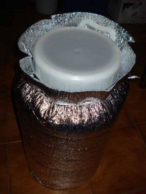

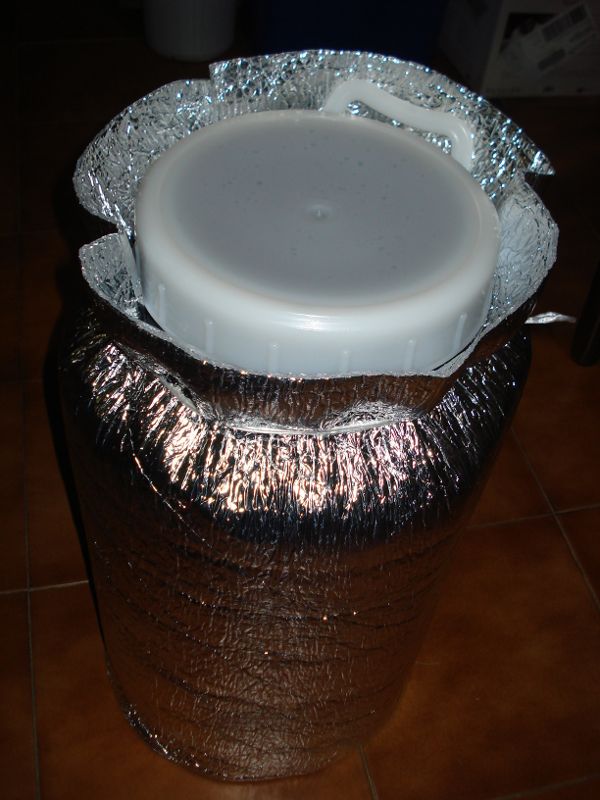

Acabo de hacer una prueba de perdidas termicas al barrilete, tal cual sin aislantes y reposando sobre plaqueta.
Partiendo de 37,9º iniciales a golpe de grifo de agua caliente y unos 19-20º en el ambiente, al cabo de una hora la temperatura estaba en 32,9º, osea, 5º de perdidas a temperaturas relativamente bajas :-k. Voi a bricolajear, a ver si le hago un forro polar al fermentador y algun mod extra :mrgreen: .
Lo que no veo bien es el cierre a rosca que tiene :doubt: . Pense que cerraria mejor con la junta de silicona que tiene la tapa pero... lo cierto es que a mano no cierra bien, al apretar el barrilete se nota salir aire en un costado de la tapa y como tiene tanto diametro, con una rosca tan aparatosa, al hacer mucha fuerza el barrilete gira sobre si mismo, las manos resbalan sobre la tapa y no hay quien apriete suficientemente fuerte la tapa para que selle correctamente, salvo con ayuda de una segunda persona sujetando el barrilete. Voi a tener que ingeniarmelas para ponerle algun cierre a palanca en esa tapa o afinarle mejor el asiento de la boca superior.
Para fermentar no te compliques con el aislamiento termico, porque estando 7 a 10 dias en dicho recipiente, de lo que dependerá será de la temperatura ambiente.

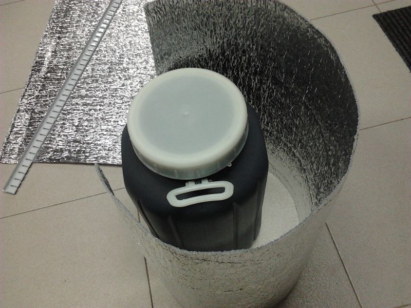

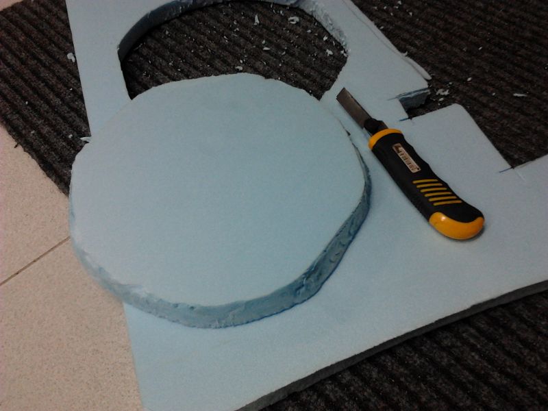

Un poco de bricolaje con manta termica, un retal de poliestireno extruido para aislar todavia mas la base y unas costuras a base de aguja e hilo y.... tachaaaan!!! ya tengo la Cassini en el salon :chondo: :chondo: :
Problemas de temperatura solucionados :D . Con unos 15 litros dento del bidon a 36,1º y unos 19,5º de ambiente, al cabo de 1 hora la temperatura era de 35º y al cabo de 2 horas era de 33,9 ¿no esta mal no? :). Teniendo en cuenta que aun no he terminado de aislarlo por la parte superior y ha sido una prueba rapida... yo diria que va que se mata con el aislante NASA lonchafinista :cuñao:
El problema de la tapa creo que ya se cual es. En la tapa hay un reborde y ahi dentro va metida una junta de silicona para que asiente sobre la parte alta del bidon. Al sacar la junta fuera de su sitio me he dado cuenta que no es maciza sino un tubo finito de silicona, hueco por dentro, lo cual esta de PM para que sea mas blandito y se amolde a las irregularidades del plastico. El tema es que al ser un tubo, la union que han hecho en los extremos ha sido a base de calor y se les ha ido la mano remontando un trozo de tubo sobre el otro y en esa zona se pierde el mullido que hay en el resto del contorno, con lo cual no dejaba apretar todo lo que deberia y fugaba en dos partes. De momento los he separado con un cutter y si no encuentro quien me suelde ambos extremos (ya lo he intentado y no hay manera), mando hacer una junta nueva en viton y a cascarla, que eso cuesta poca pasta y me las hacen a medida si hace falta.
