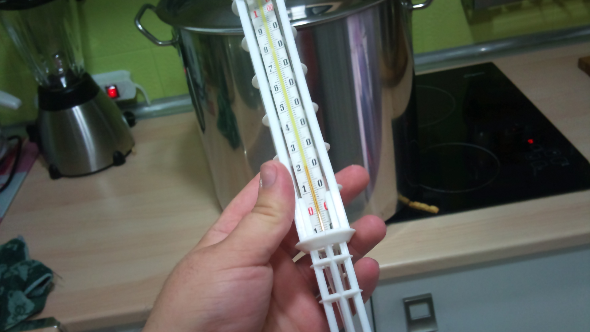

Un termometro

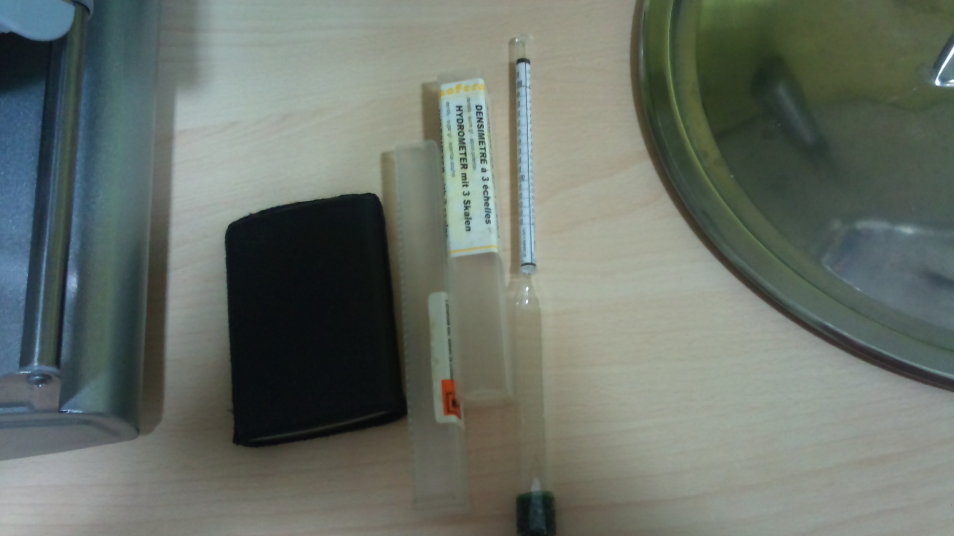

Densimetro

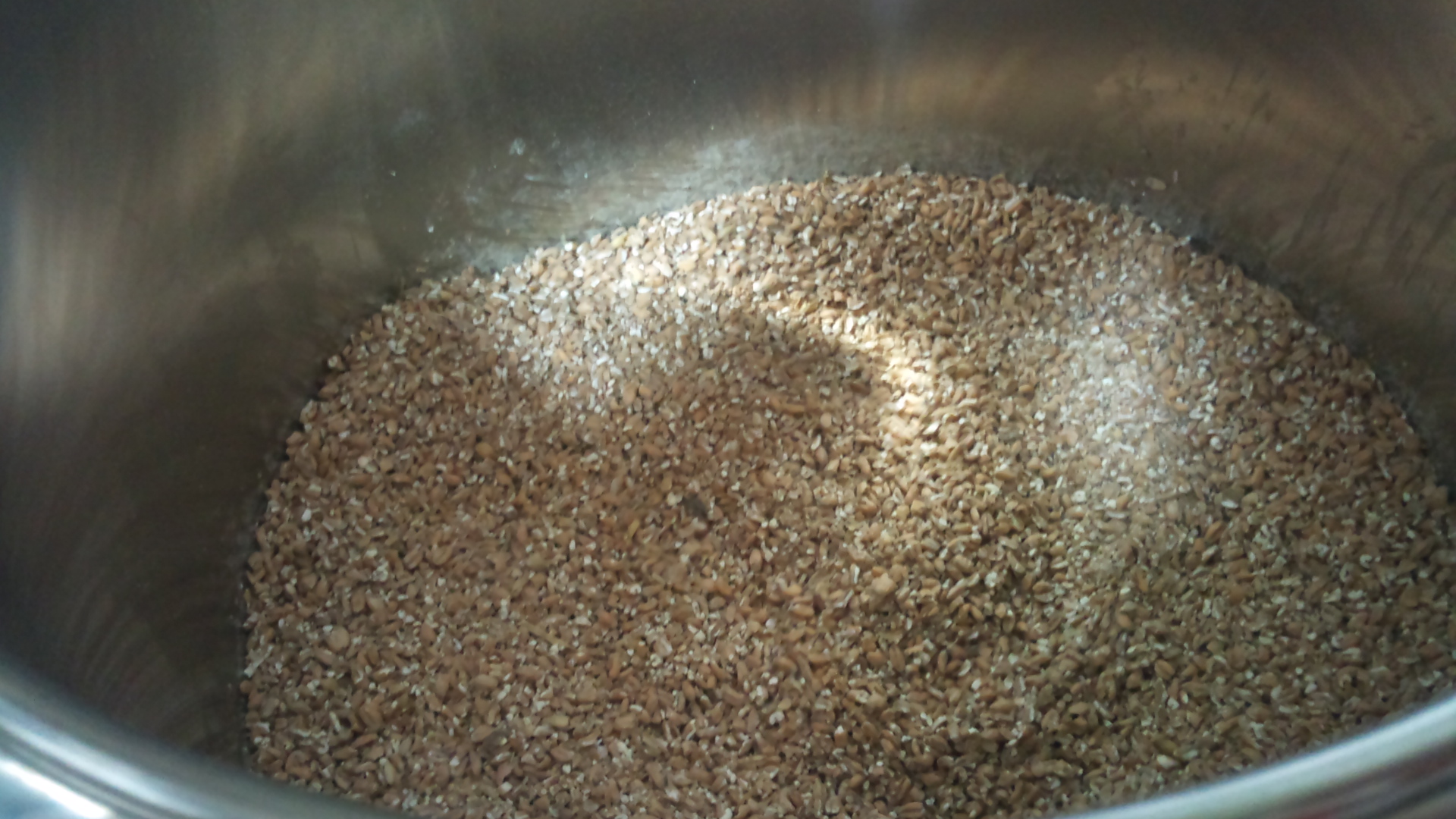

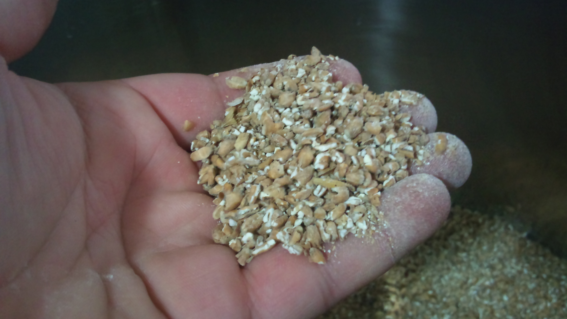

Molerlo es romper el nucleo del grano dejando la cascara lo mas intacta posible, que mas adelante nos hara de filtro.
Si lo pulverizamos mucho se nos haria una masa de la que no saldria liquido alguno y si esta muy entero no sacaremos todo el azucar del grano. Asi que hay que llegar a un termino medio :chondo: :chondo: :chondo:

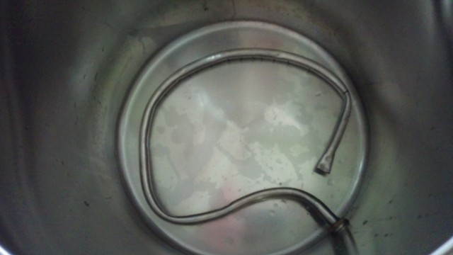

Lo primerito que hay que hacer es limpiar bien todos nuestro aperos, tampoco hace falta desinfectar en esta fase, que este limpio como si fuerais a cocinar con estos aperos.

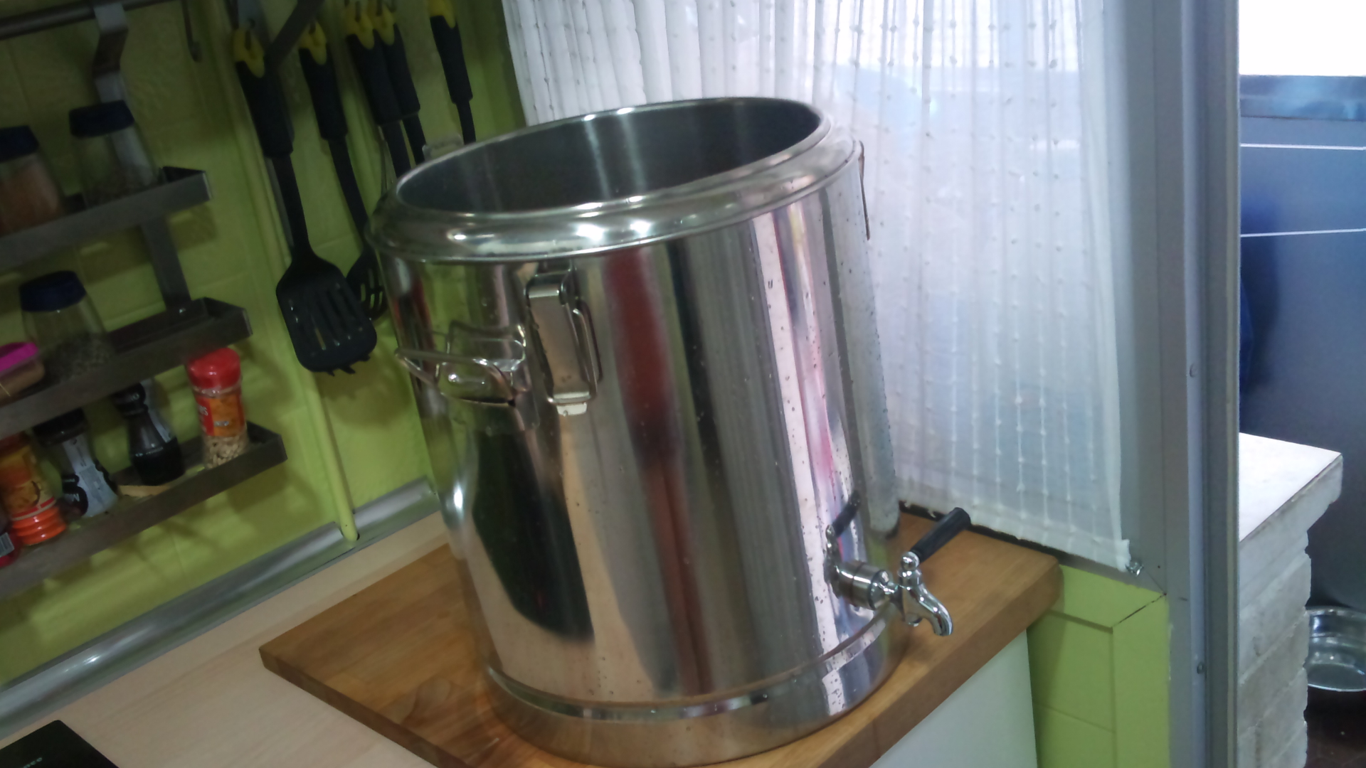

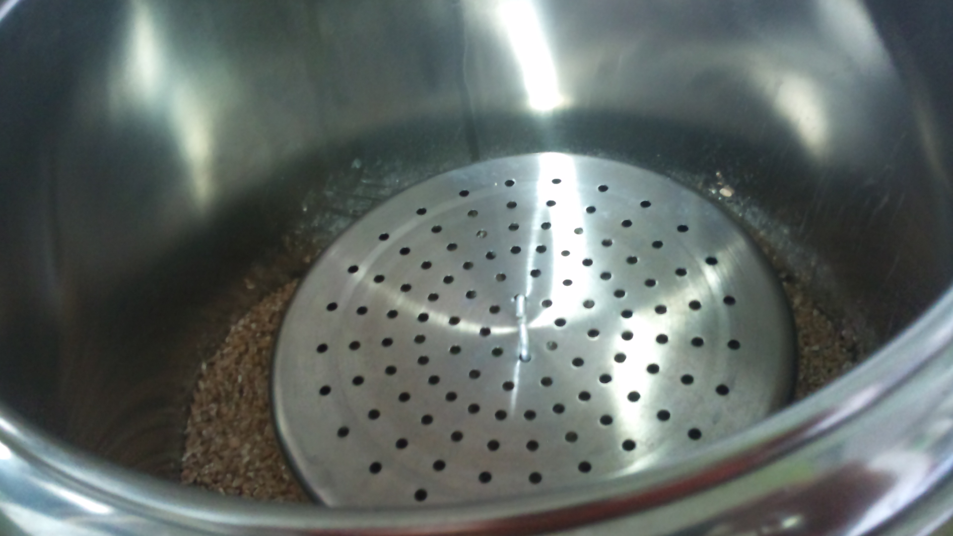

Luego cojemos la malta y la echamos en un recipiente, si es termico mejor, por ejemplo una nevera de camping, yo uso un termo de catering de 25L, esta muy bien xq tiene ya un grifito en al base y resulta mas sencillo sacar el liquido luego.

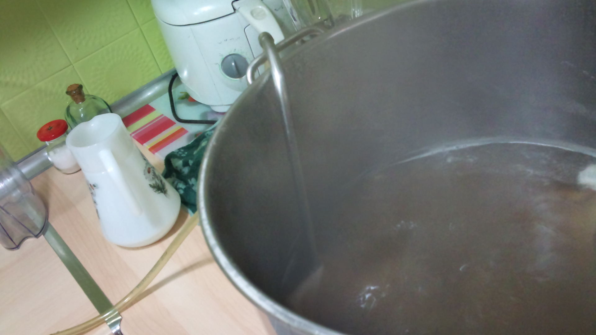

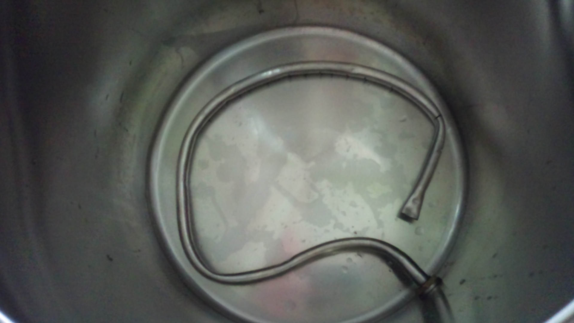

Si tenemos o nos hemos fabricado un tubo-filtro lo conectamos al grifo o lo sacamos por encima con una manguerita de silicona, luego con hacer sifon sacariamos el liquido. Este filtro no es mas que un tubo de acero inox o cobre con unos cortes en la base echos con un serrucho. Al compactarse los granos sobre este hacen de filtro y podemos sacar el liquido limpito.
Si no tenemos este tubo nos va a tocar sacar el liquido y colarlo con un colador, es tedioso y asqueroso y perdemos rendimiento con la malta, nos van a salir menos litros de cerveza por kilo :?

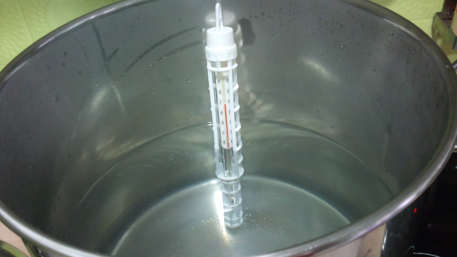

Bueno, con la malta en el recipiente le echamos 15L de agua caliente en una relacion 3:1 (3 litros por Kilo), pero no caliente al azar, la maceracion se hace a 67ºC que es la temperatura optima para transformar el almidon del grano en azucar
asi que como el grano esta frio, le echamos agua a 72-73ºC aprox que se enfriara a 67-68ºC, lo medimos con el termometro y si queda caliente dejamos la tapa quitada y si esta frio pues añadimos un poco de agua hirviente para compensar.
en este estado dejamos la mezcla reposar durante 90 minutos, mientras tanto podemos limpiar la olla y preparar el lupulo por ejemplo, o tomarnos una cerveza casera de la nevera :twisted:

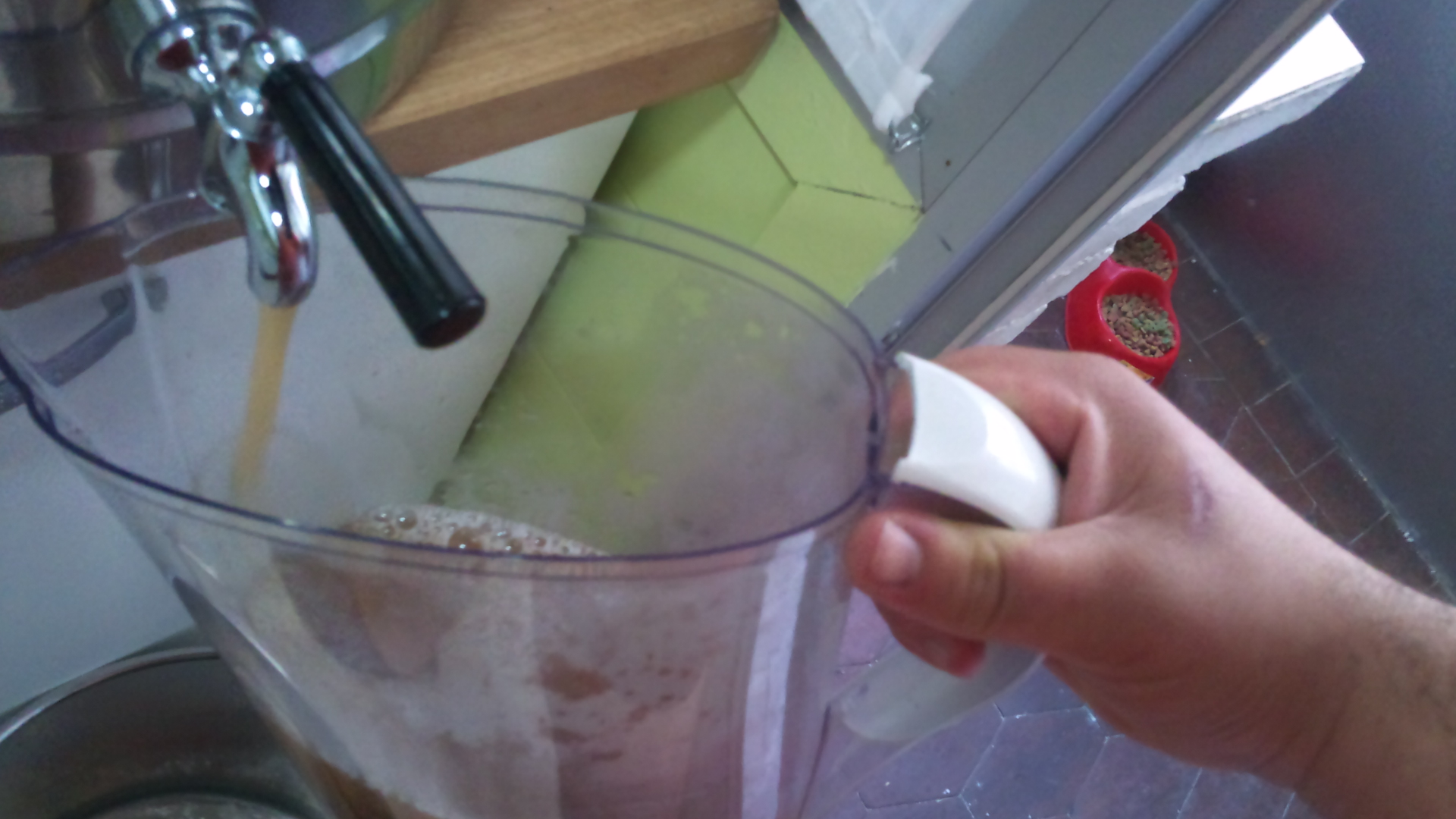

cuando a cumplido el tiempo sacamos el mosto cervecero, se le puede hacer una prueba con yodo para saber si queda almidon en el liquido, pero con 90 minutos siempre se convierte todo en azucar, con 60 minutos seria suficiente realmente, si quedase almidon en la mezcla, la cerveza sabria dulce :? el test es muy sencillo, se pone un poco de mosto en un plato blanco y se le echan unas gotas de yodo (por ejemplo betadine :rolleyes: ) y si no cambia de color OK si se pone azul malo malo, dejarlo mas tiempo macerar.

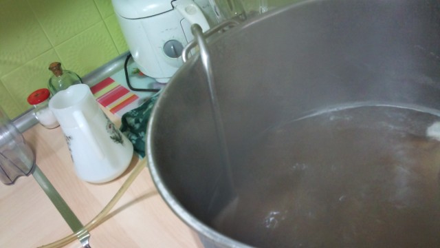

Para sacar el liquido si usamos nuestro filtro, abrimos despacio el grifo o hacemos sifon con una manguera, ese mosto que sale lo recojemos en una de las jarras, saldra turbio y feote.
Este mosto recogido lo echamos otra vez al recipiente, cuidado no se revuelvan los granos, yo por eso pongo un cacharro que me venia con una olla para cocinar al vapor :caguen:
ojo no cerramos el grifo, sino que ponemos la otra jarra mientras tanto. Hacemos esto 10 o 15 veces hasta que el mosto salga clarito y sin restos de grano. A esto se le llama recircular el mosto. Cuando salga claro lo echamos ya a la Olla.
Ni que decir tiene que estos liquidos queman mucho, asi que cuidado de no tirarselos encima :bate:
bueno segun se va vacia al recipiente hay que ir echando agua caliente a unos 75ºC para ir lavando el grano y sacar toda el azucar posible, seguimos lavando hasta conseguir los litros deseados en la olla.

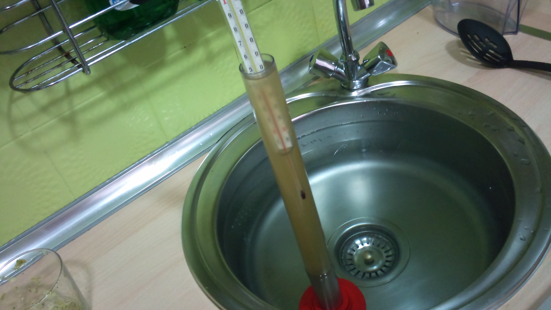

En este punto se deberia hacer una prueba de densidad. Si tenemos un densimetro, no valen caros
sacamos una muestra de la olla y la enfriamos a la temperatura que trabaje el densimetro, el mio funciona a 20ºC
Metemos el densimetro y vemos la densidad de nuestra cerveza, un valor de 1030-1040 estria bien para la cerveza que tenemos entre manos. Asi saldra lijerita y refrescante

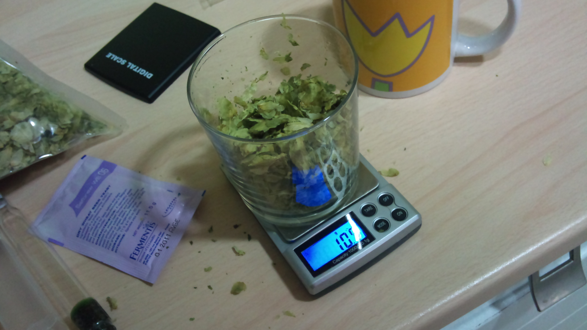

bueno yo quiero amargor y aroma en mi cerveza, asi que voy a echar 2 cuotas de lupulo.
el lupulo que voy a usar es Hellertauer con 4% acidos Alpha
le voy a echar 11g al inicio del hervor y 5g a falta de 5minutos, lo que me daria un amargor aproximado al de una cerveza mahou o algo asi

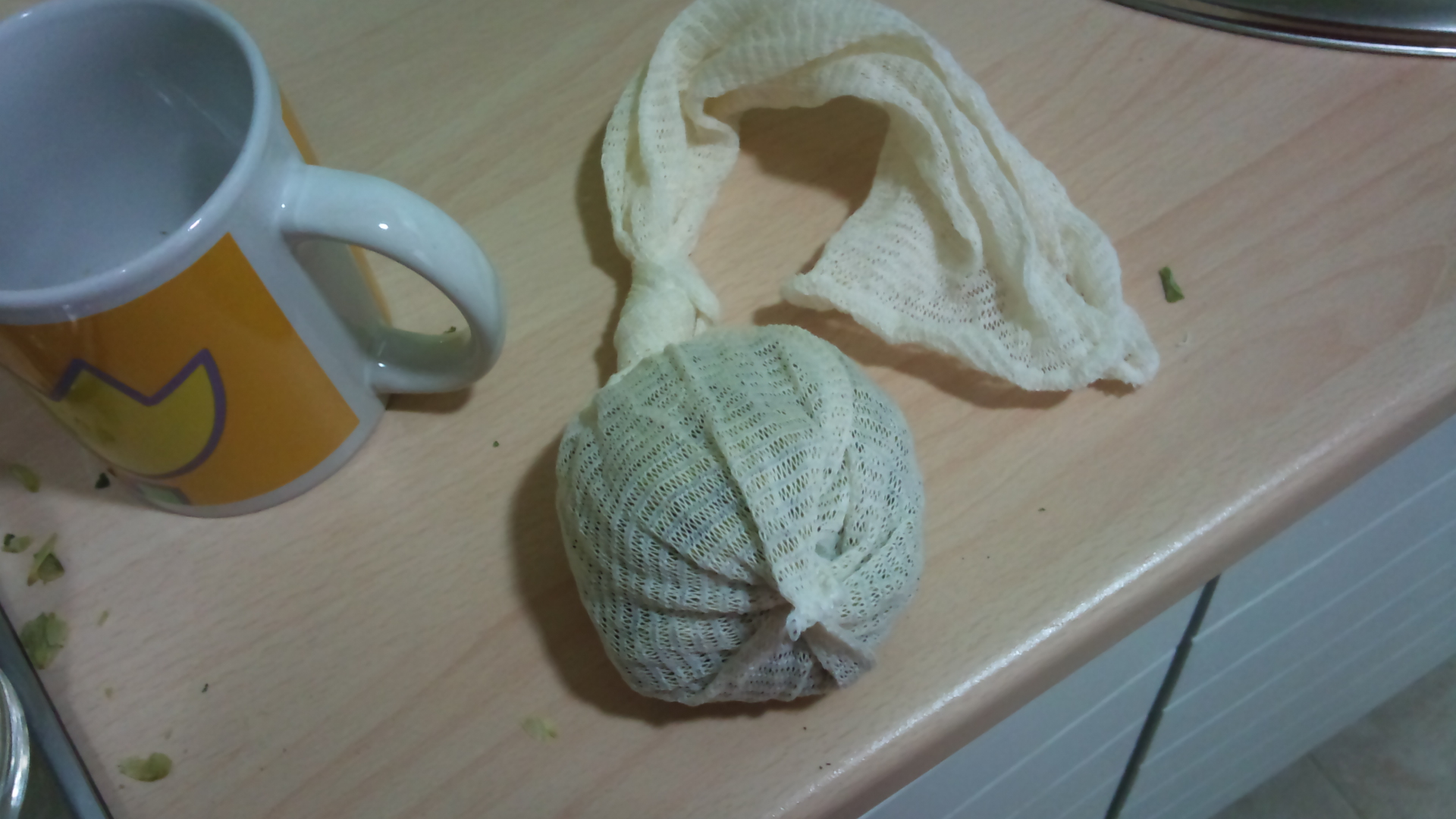

lo pesamos con la bascula y si tenemos lo metemos en unas bolsitas para que nos sea mas sencillo quitarlo luego

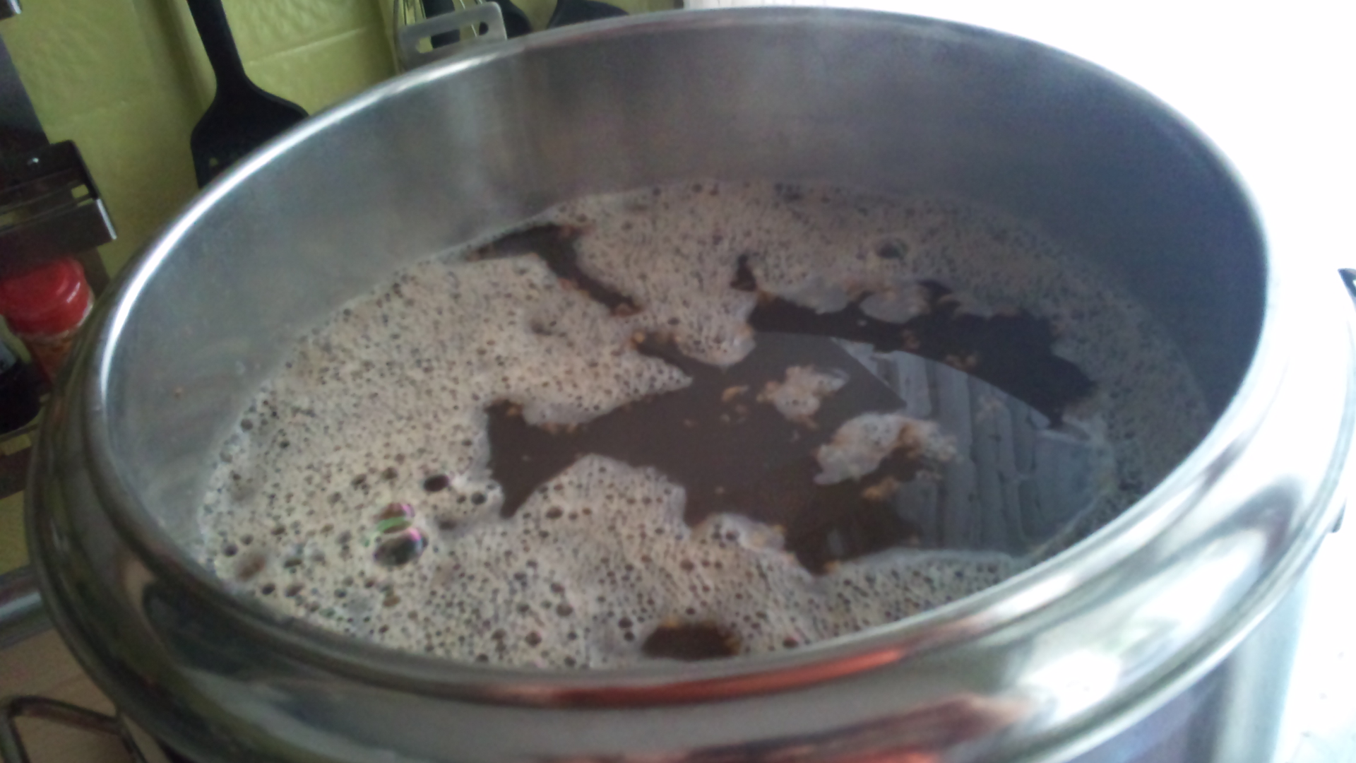

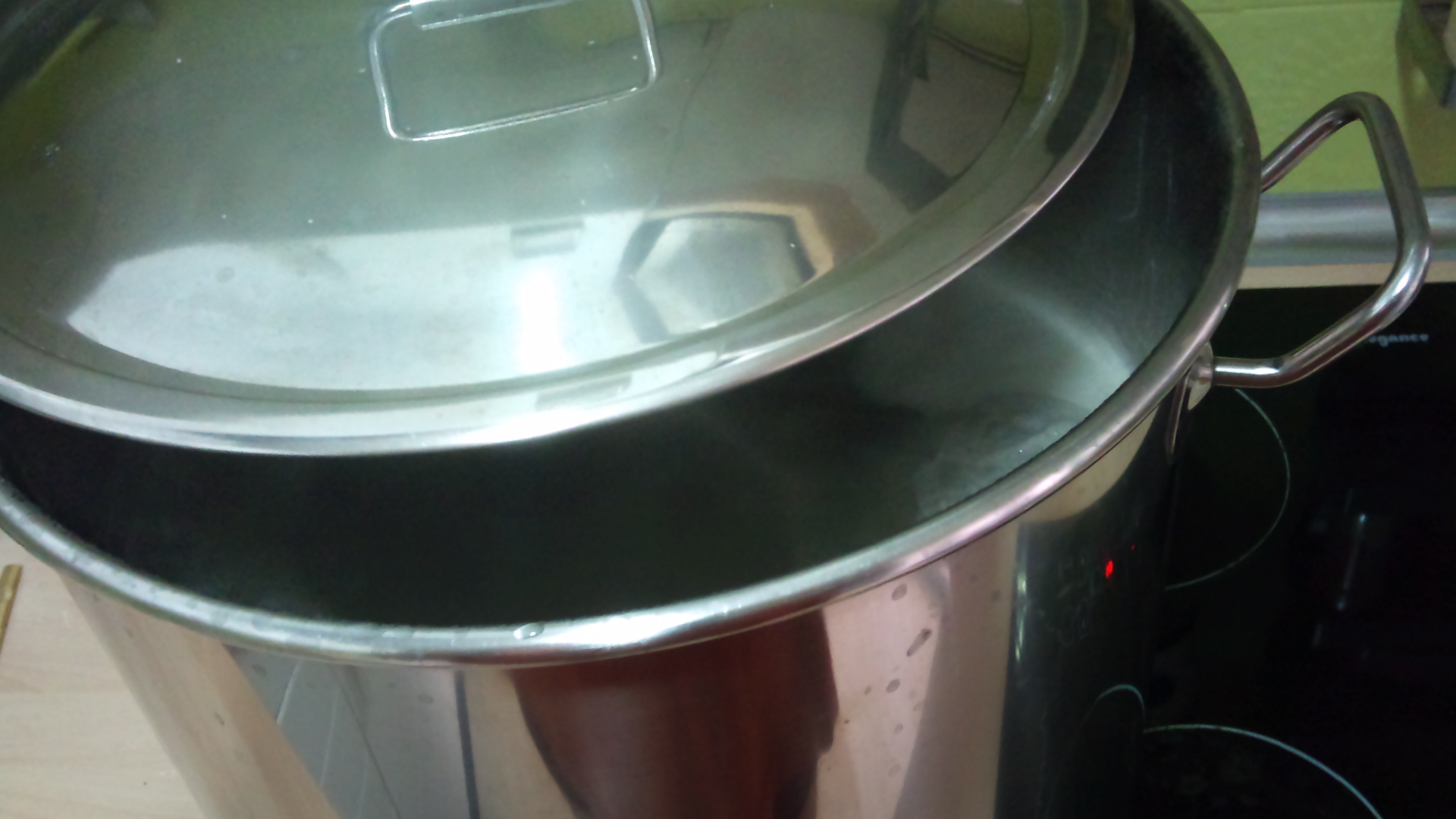

Ponemos el mosto al fuego, tapado hasta que hierva, una vez hierva lo destapamos y echamos la primera cuota de lupulo. Yo esta cerveza la voy a tener hirviendo 60 minutos
Hay que hervirlo destapado para que se evaporen las toxinas, si teneis un fuego poco potente, podeis dejar la tapa a medio poner

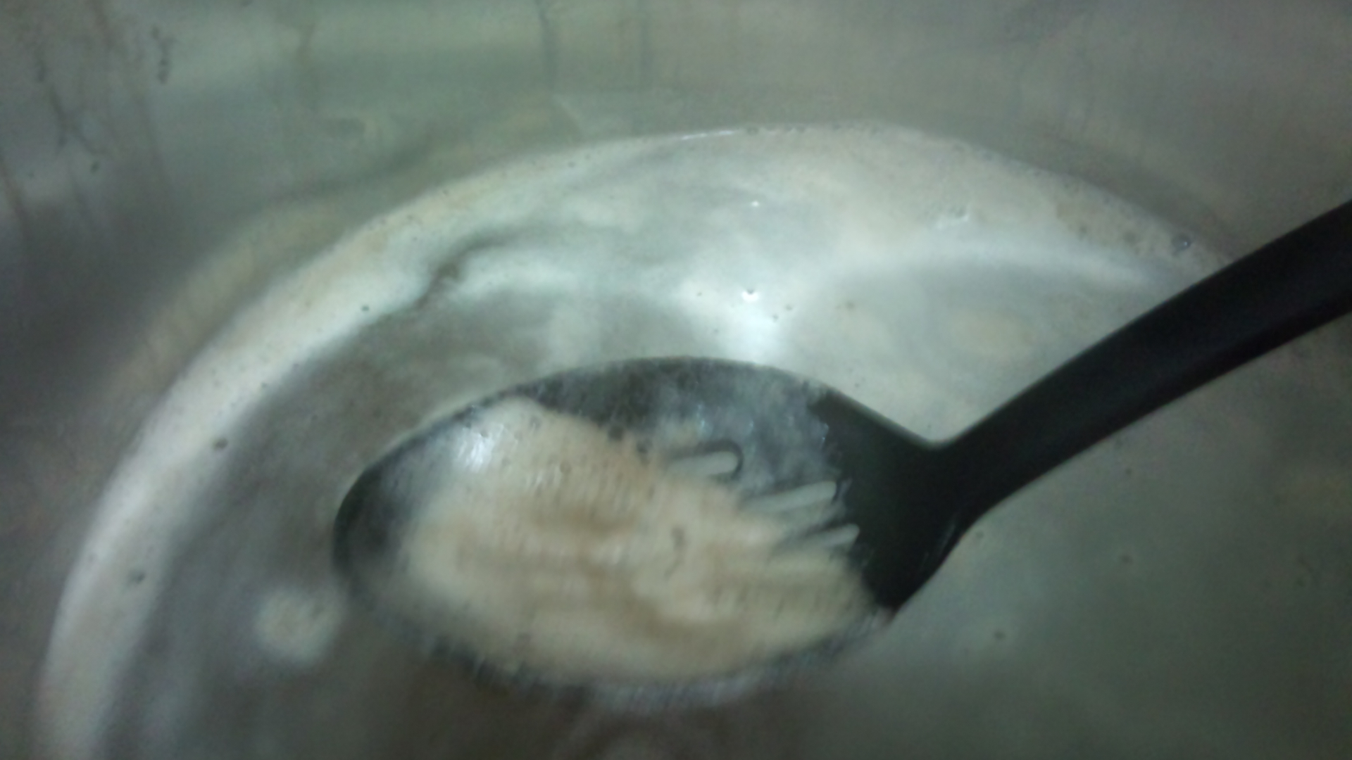

tambien antes de que empiece a hervir, sube a la superficie una espuma asquerosa, esta espuma hay que retirarla
una vez han pasado 55minutos, echamos la segunda cuota de lupulo. Cuando termine apagamos el fuego y removemos haciendo un remolino. Esto hara que todos los restos queden en el centro de la olla.

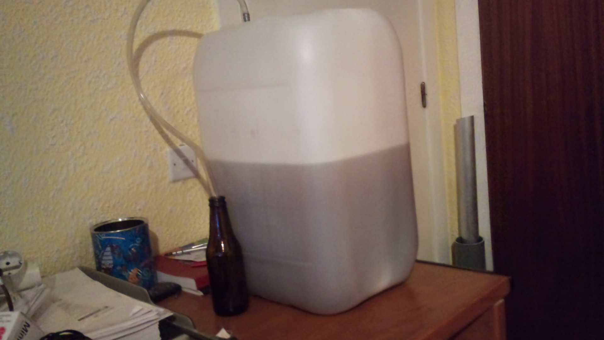

en la fase de fermentado tenemos que mantener un entorno lo mas aseptico posible para prevenir que se nos infecte la cerveza. Pero no os alarmeis tampoco es que estemos en un quirofano #-o Hay que mantener a los bichos a ralla pero no hace falta llegar al extremo de esterilizar, esto es muy complicado y caro :caguen:

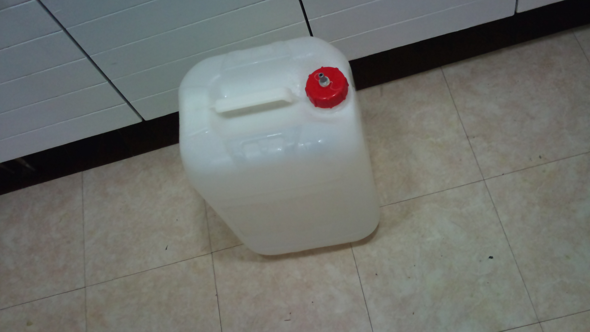

lo primerito que tenemos que hacer es limpiar y desinfectar el recipiente hermetico que usaremos como fermentador, yo uso un bidoncito de 25L de uso alimentario
este bidoncito lo lavamos bien con agua y jabon y lo aclaramos. Acto seguido se llena de agua hasta el borde y se le echa un chorrito de Hipoclorito de sodio (lejia) que matara a casi todos los bichos en su interior, lo dejamos asi unos 20 minutos y luego aclaramos.

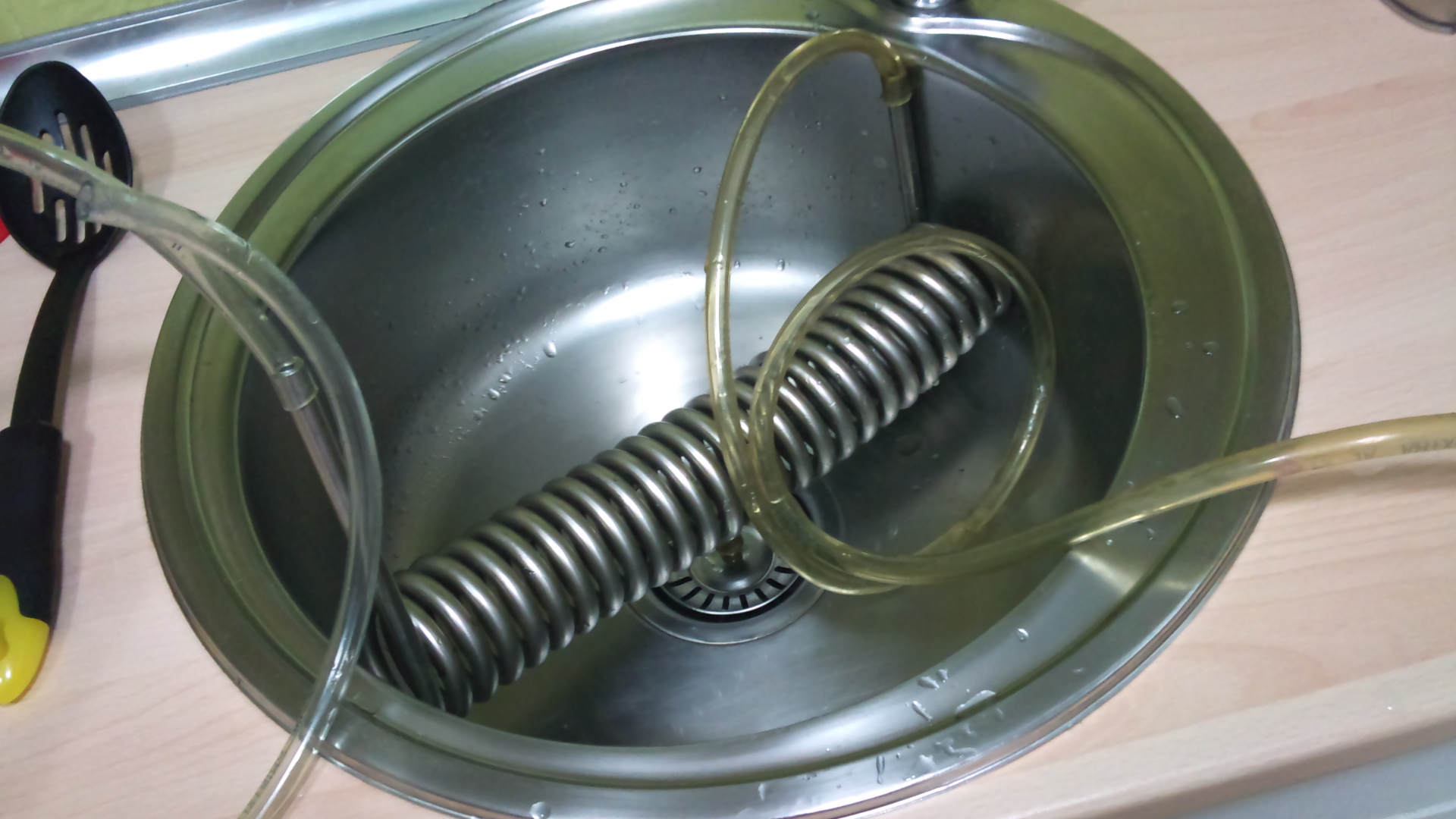

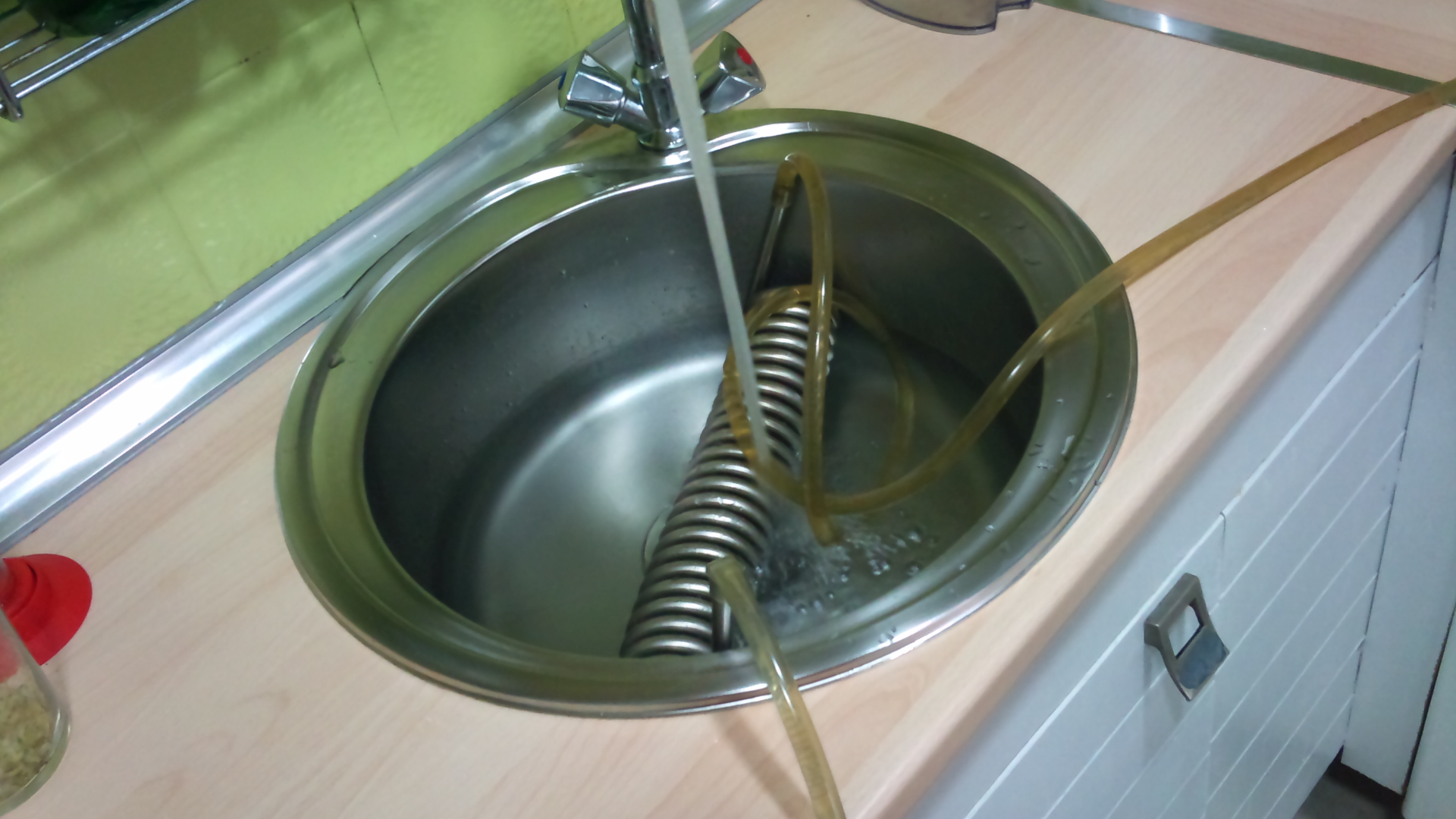

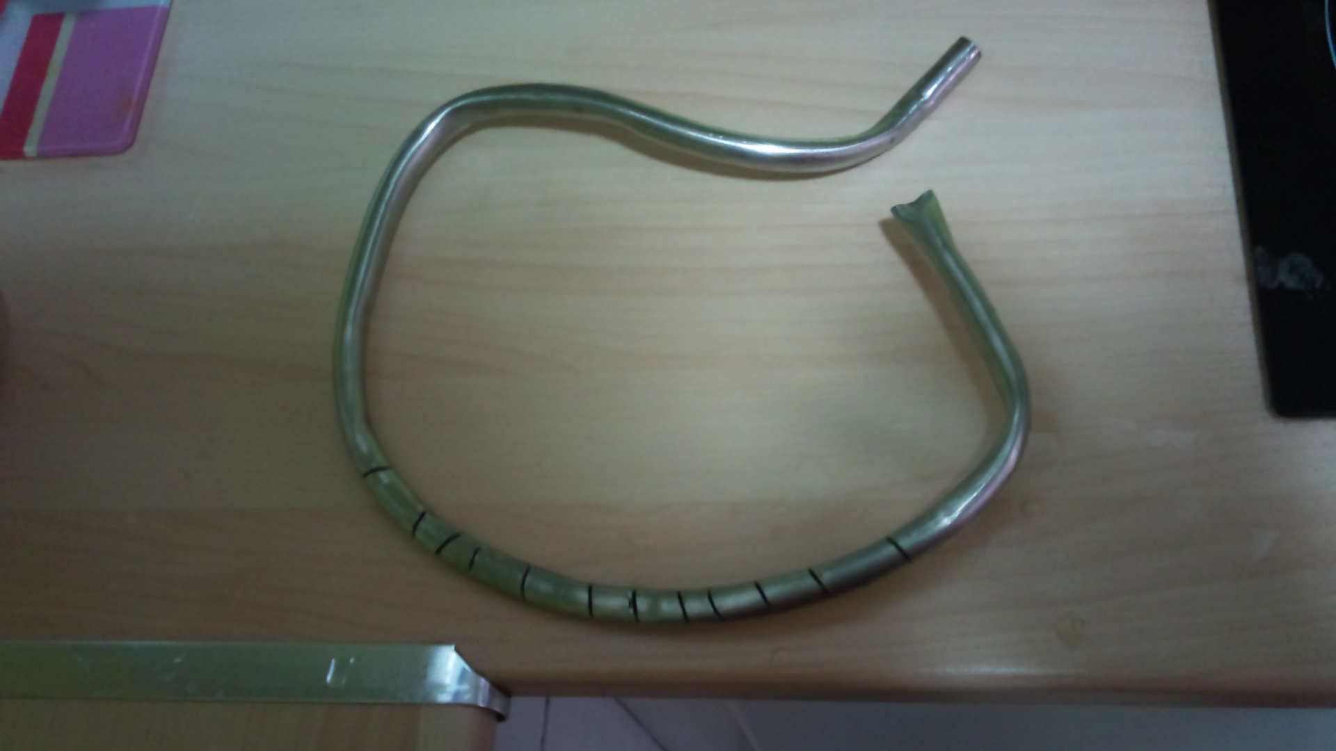

luego necesitamos una manera de enfriar nuestra cerveza con rapidez, un sistema barato es una vez lleno el fermentador, meterlo en agua helada, pero se tarda demasiado aun asi
yo utilizo un serpentin de acero inox para enfriar la cerveza segun la saco de la olla
para desinfectar este serpentin y las mangueras de silicona, primero las lavamos bien con agua y jabon y luego hacemos pasar los primeros litros de la cerveza hirviente a traves de todo el montaje para matar a los bichos de su interior
luego simplemente con tener el serpentin en remojo y cambiar el agua de vez en cuando enfriaremos con rapidez el mosto
bueno tenemos al fin un bidoncito lleno de un mosto azucarado a temperatura ambiente, de momento es esteril, pero los bichos del ambiente rapidamente querran comerse este azucar y echarnos a perder la cerveza, por eso echamos a nuestro bicho preferido "Saccharomyces cerevisiae" o levadura de cerveza
este bicho es un hongo que come azucar, mea alcohol y se tira pedos de CO2 :chondo: :chondo: :chondo: la levadura tiene dos fases de desarrollo, una aerobica donde consume oxigeno y se reproduce otra anaerobica en la que come azucar y mea el alcohol
bueno tambien mencionar que este bicho es el que realmente hace la cerveza, y usar una cepa u otra cambia totalmente el sabor de la misma.
Nuestra cerveza de trigo es del tipo ALE o de fermentacion alta, este tipo de levaduras viven flotando en la parte alta del fermentador, tambien les gusta un clima calido, asi que fermentan solo entre 15-24ºC a mas temperatura empiezan a hacer cosas raras y la cerveza sabe extraña, a menos temperatura se duermen y no fermentan, asique controlar la temperatura de fermentacion
luego el otro tipo son las llamadas LAGER o de fermentacion baja, viven en el fondo del fermentador y les gusta mas el frio, fermentan entre 7-12ºC Casi todas las cervezas comerciales son Lager
Pues dicho y echo, se echa el sobrecito de levadura en el fermentador siguiendo las instrucciones del fabricante, en mi caso echarlas directamente y listo. Luego agitamos bien para oxigenar el mosto y lo dejamos en un lugar de la casa con temperatura estable
el bidon no puede estar cerrado del todo, pues las levaduras se tiran pedos, y muchos la verdad, asi que hay que colocar una trampa de agua para que ningun bicho del exterior se cuele en el fermentador. Yo uso el viejo triuco de una manguerita en una botella con agua con lejia.
en este estado lo dejamos 1 semana para que fermente, al principio no se ve nada, pero a las pocas horas el liquido dentro mostrara una actividad frenetica y empezara a salir CO2 por la manguera haciendo burbujas en la botella

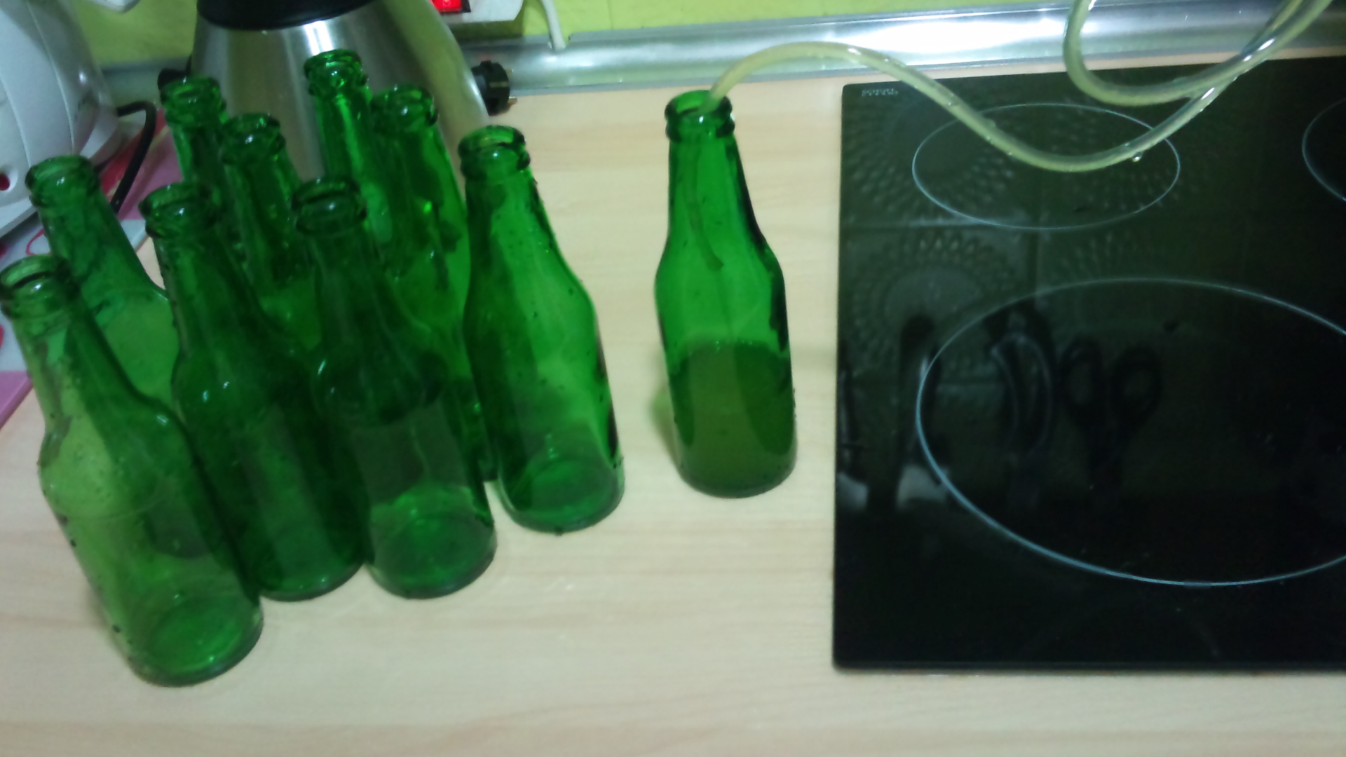

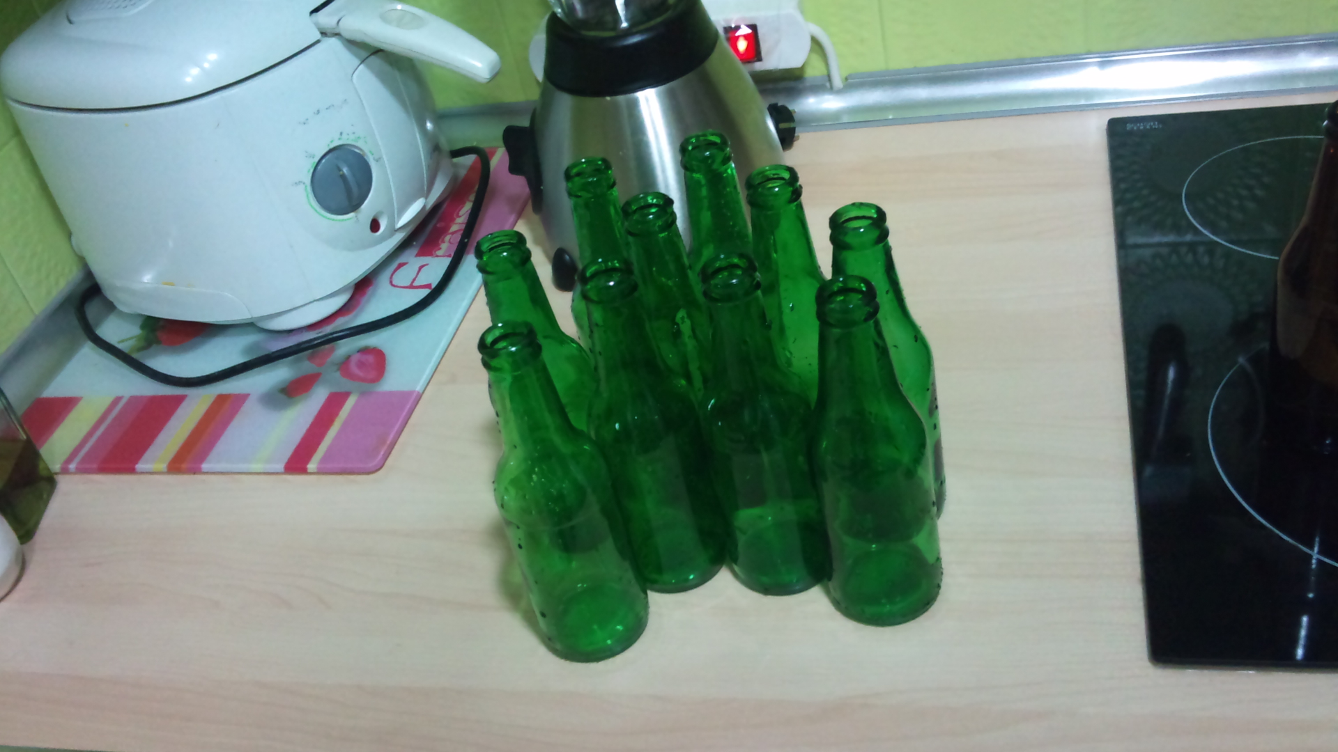

hay que preparar recipientes adecuados, yo uso botellas de cerveza con chapa
hay que preparar envases de sobra, por si hay contratiempos o calculamos mal la cantidad que hay en el fermentador

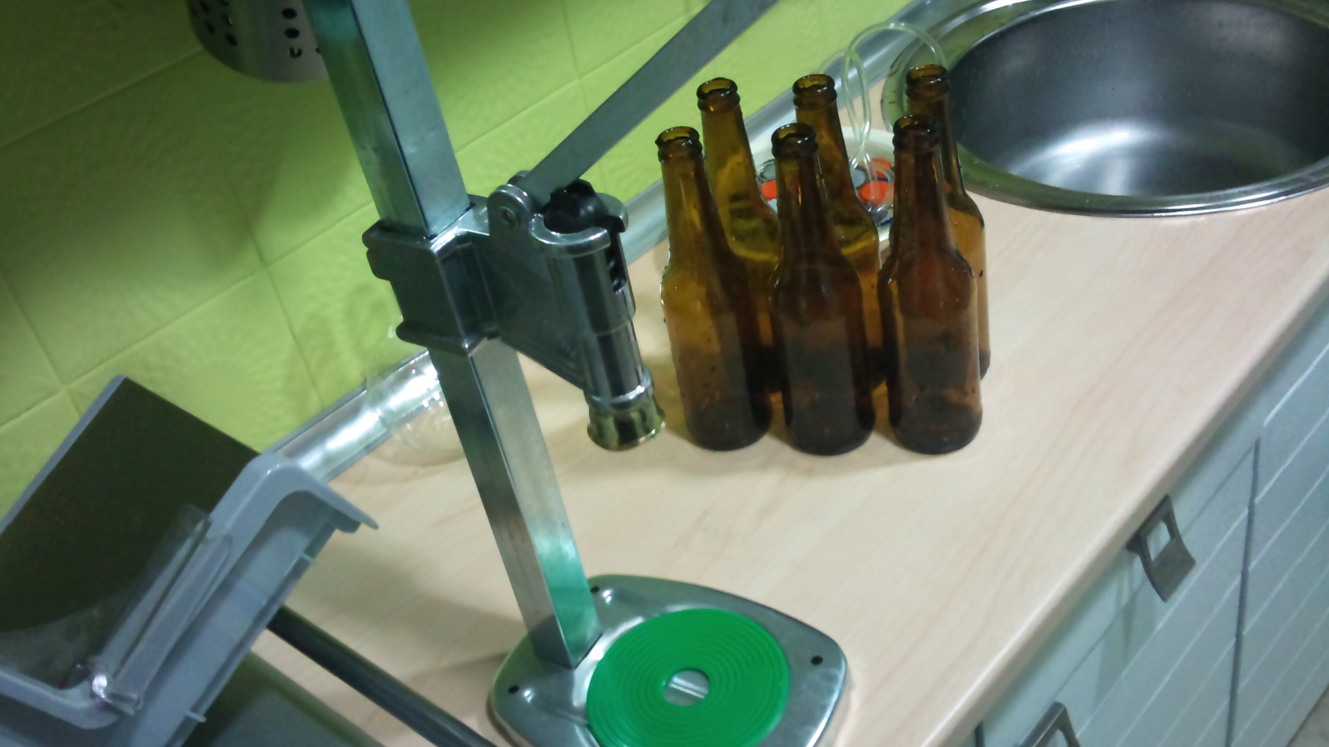

en mi caso he usado botellines de 0,25L y tercios 0,33L ambos con chapa de 26mm. Las de 0,5L son tambien de chapa de 26mm en cambio las de cava de 0,70L son de 29mm
tambien necesitamos un chapador, muy recomendable de columna si nos aficionamos mucho a esto, valen 20-25€ tambien los hay de mano por 10€

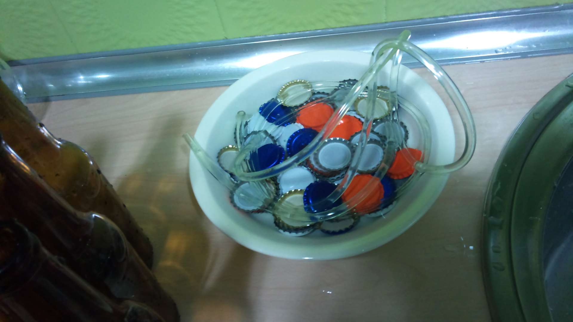

las botellas y las chapas hay que desinfectarlas asi como las tuberias de silicona para hacer el trasbase. Yo las meto en el lavaplatos con un poco de hipoclorito de sodio (lejia) a la temperatura que lavan la mayoria ya matan casi todos los bichos sin necesidad de lejia, pero por si las fies :burla:
las chaps valen 2-3€ cada 100ud

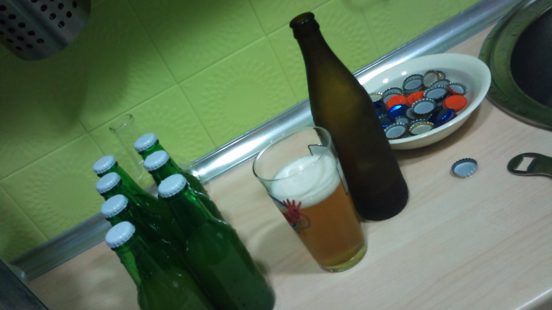

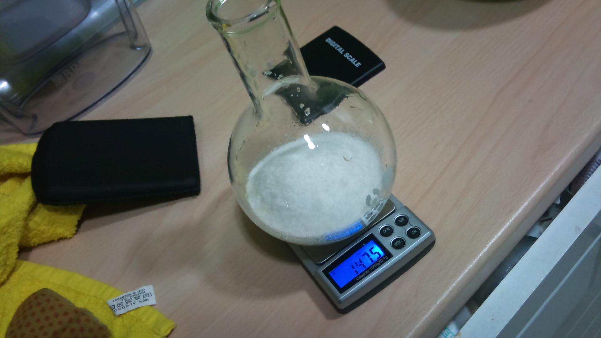

bueno ahora con todo listo viene un paso importante, EL GAS
a todos nos gusta la cerveza con gas pero.... de donde sacamos el gas, ¿?soplando por la botella?¿ no es mas sencillo
en nuestra cerveza casera aun tenemos levadura, y la levadura se tira pedos de CO2 :chondo: :chondo: solo tenemos que darle algo que comer a nustra levadura para que se tire esos preciados pedos de gas

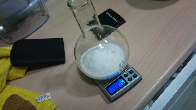

y las levaduras comen azucar :chondo: :chondo: asi que añadimos azucar a la cerveza en una proporcion segun el gas que queramos, en gramos de azucar por litro
Poco Gas 5g/litro
Normal Gas 6g/litro
Bien de Gas 7g/litro
Chispeante 8g/litro
mas de 8 gramos es peligroso, rebentarian las botellas, incluso 8gramos es arriesgado
bueno mi cerveza de trigo es chispeante, asi que leña al mono jajajaja :chondo: :chondo:
el azucar se mezcla mejor si la diluimos primero en un poco de agua, este agua y el azucar conviene hervirlos para matar a los bichos. Yo uso un matraz de laboratorio xq mezcla el azucar solo al hervir y se puede poner al fuego o en el microondas
Bueno, mezclamos el azucar y la cerveza sin agitarla mucho. No conviene airear mucho la cerveza ya fermentada, pues se oxida. Al echar el liquido en las botellas tambien tenemos cuidado de no hacer espuma
venden en tiendas cerveceras un artilujio que mantieme el sifon echo y tambien hace de valvula, es como un tubo que al presionar con el fondo de la botella abre la valvula y llena la botella
yo uso una tuberia haciendo sifon sin mas :jaja: :jaja:
segun las voy llenando las voy chapando, y encima me sobra tiempo para echar un trago de una brewada anterior :burla:
despues de embotellar hay que tenerlas 1 semana gasificando a temperatura de fermentacion. Una vez con gas se pueden consumir, pero es recomendable esperar 1 mes para que la cerveza se asiente, repose y coja cuerpo. Si la tomas muy "verde" te sabra mucho a cereal y hierbas
