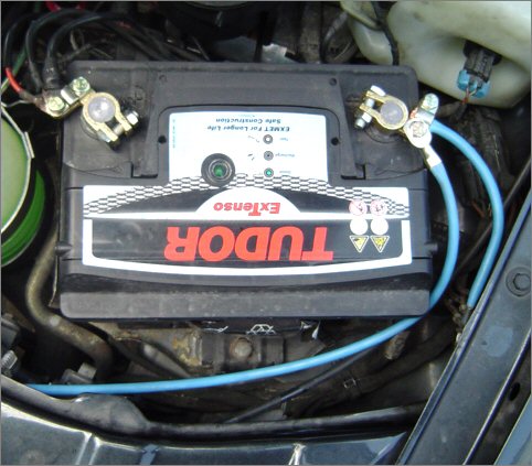

Bien, para asegurarme de que hacen buen contacto, les he pegado una paliza frotante con un cepillito de cerdas metálicas a los dos conectores del alternador, a todos los terminales de ambos bornes de la batería, y a todos los cables de masa que van al tornillo chasis a la derecha de la batería.
Resulta que el cable que va del negativo batería al tornillo chasis, el azul corto de la derecha ...
Cables Masa 003.jpg (63.2 KiB) Visto 18606 veces
... estaba hecho unos zorros. Lo he pateado lejos y he enhebrado uno nuevo.
