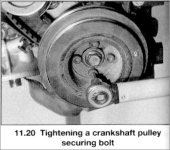

En otro orden de cosas quiero prepara el motor de mi anterior calibra del que te he hablado en alguna ocasión (ya se que debería leer el Haynes) pero digo vamos a preguntar al maestro, para cambiar la correa de la distribución hay que quitar la polea del cigüeñal, lleva cuatro tornillos (3 allen y uno hexagonal) alrededor de un tornillo hexagonal que esta en el centro ¿hay que quitar todos para sacar la tapa de la distribución? Si hacemos caso al marcador que llevaba mi coche tendría 71.300 km y 12 años, digo yo que seria conveniente cambiarla sobre todo con lo fácil que esta ahora. Tambien quiero cambiar la junta de la tapa de balancines por que me perdía algo de aceite ( haré fotos al interior de la tapa creo que eso si será un indicador del estado real del motor), ¿la junta la venden en cualquier tienda de repuestos como la correa supongo?, tienes alguna sugerencia sobre que otra cosa cambiar al moto
A ver, por partes. Por cierto, para la audiencia, estamos hablando de un C20NE 8V anterior a 1993.
Para cambiar la correa de distribución, solo los cuatro pequeños exteriores que sujetan la polea ancha del cigüeñal, la que mueve el alternador:
El central sujeta la rueda dentada más pequeña del cigüeñal (detrás de la polea ancha) que no es necesario soltar para cambiar la correa de distribución:
La tapa exterior de plástico de la zona de distribución sale soltando los clips.
La tapa interior (lado motor) es mucho más puñetera de sacar del todo, para ello tienes que sacrle todas las poleas y ruedas al cigüeñal, y su rueda dentada a veces es muy muy puñetera. ¿Por que quieres soltar la tapa interior?

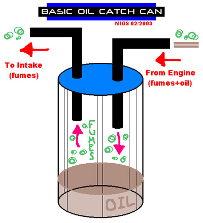

@ Gem: Si nuestro breather de balancines va a seguir descargando la roña en la línea de admisión, lo mejor es ponerle un
'catch tank'que separe el aceite de los gases :wink: . Además permite controlar visualmente como anda la reaspiración. Sólo hay que vaciarlo y limpiarlo de vez en cuando.

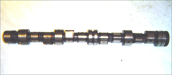

El inefable árbol SEH como dios lo trajo al mundo:
Arbol de Levas SEH 001.jpg (65.51 KiB) Visto 14584 veces

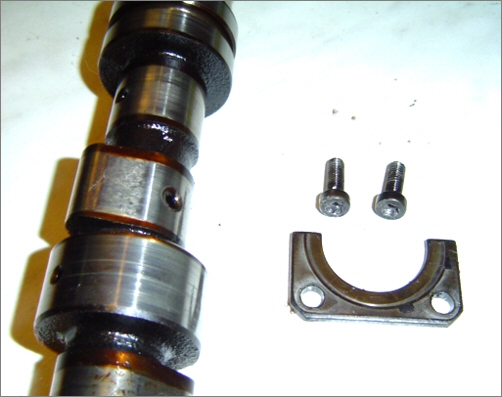

El árbol es hueco y tiene perforaciones estratégicamente situadas a todo lo largo. Por su apoyo central le sube aceite a presión, que circula hacia los extremos del árbol y sale disparado centrifugado por los susodichos orificios. Es una forma inteligente de lubricar 'por aspersión' el interior de la culata =D> .
Su placa retén y tornillos Torx (pequeños y feroces hijos de perra que aunque se supone que sólo van a 8 Nm estaban más agarrados que una garrapata #-o ):
Arbol de Levas, Placa reten y tornillos Torx 001.jpg (95.54 KiB) Visto 14584 veces

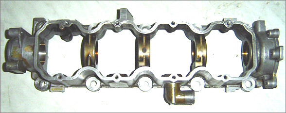

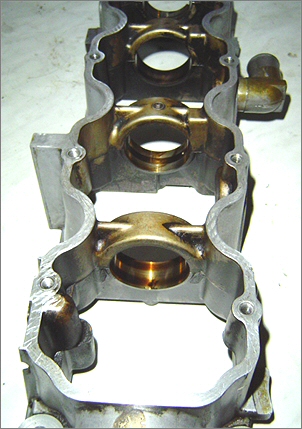

El 'camshaft-housing' vacío de contenidos:
Arbol de Levas, Camshaft Cover 001.jpg (102.44 KiB) Visto 14584 veces
Arbol de Levas, Camshaft Cover 002.jpg (103.85 KiB) Visto 14584 veces
Es curioso que el árbol pesa bastante más que toda la carcasa junta :uoou: .
