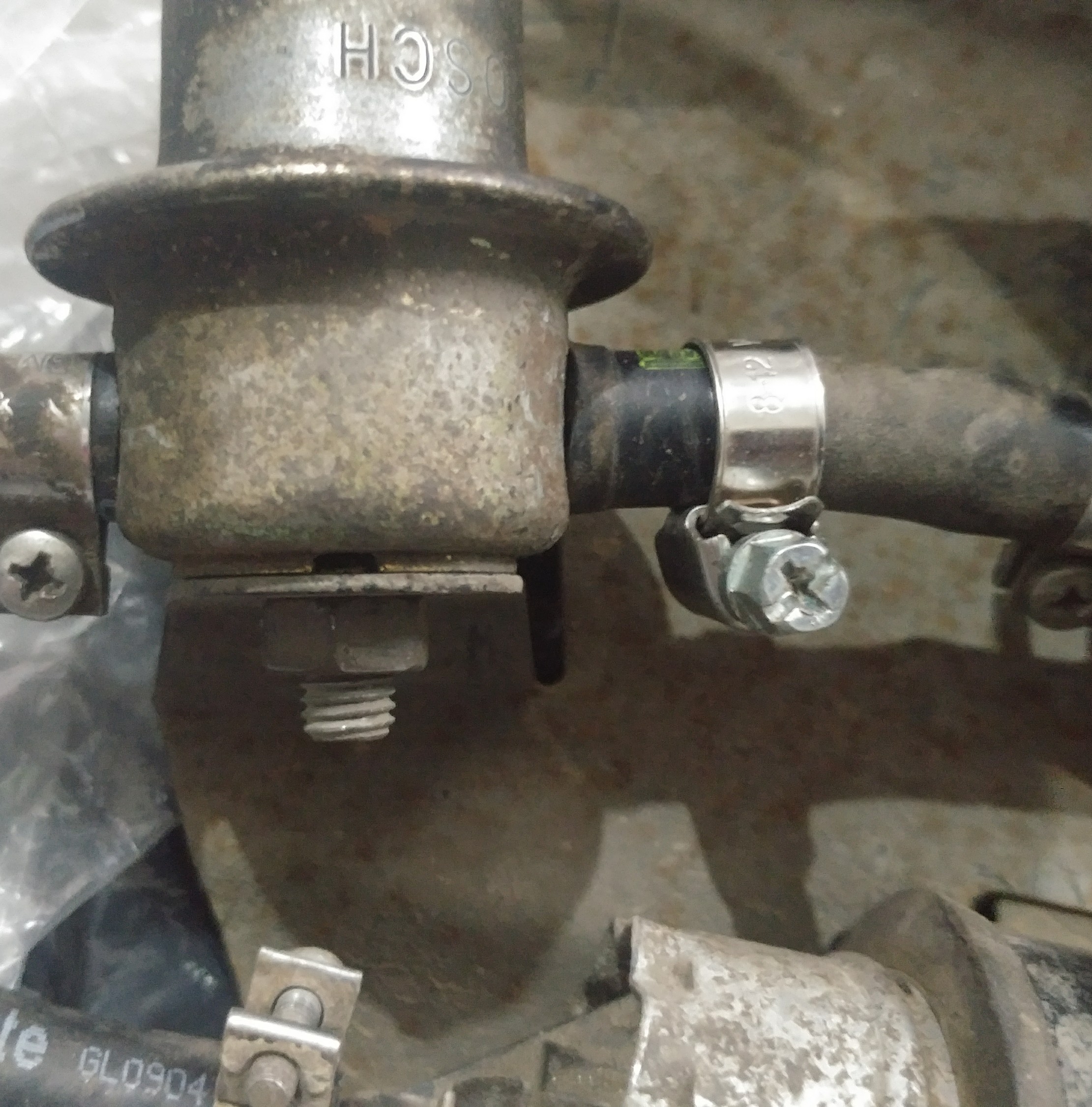

Lo de la posición del regulador por lógica debería tener posición pero ahora mismo tampoco podría decirte cómo está en el mío. Si me acuerdo de verlo en el TIS lo buscaré y te digo ¿No tiene ninguna flecha?
Es que no tengo foto ahora mismo pero flecha nada de nada.lo unico que vi fué en la base donde sale el esparrago para atornillar hay una muesca que claramente es para indicar la posicion pero no se si la muesca es hacia el deposito o hacia la parte delantera del coche.mañana si puedo le hago una foto y lo ves mas claro.yo apuesto a que la muesca es hacia el deposito pero no he encontrado nada claro en internet al respecto.

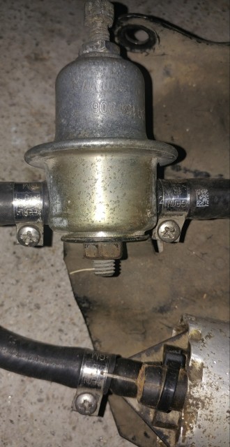

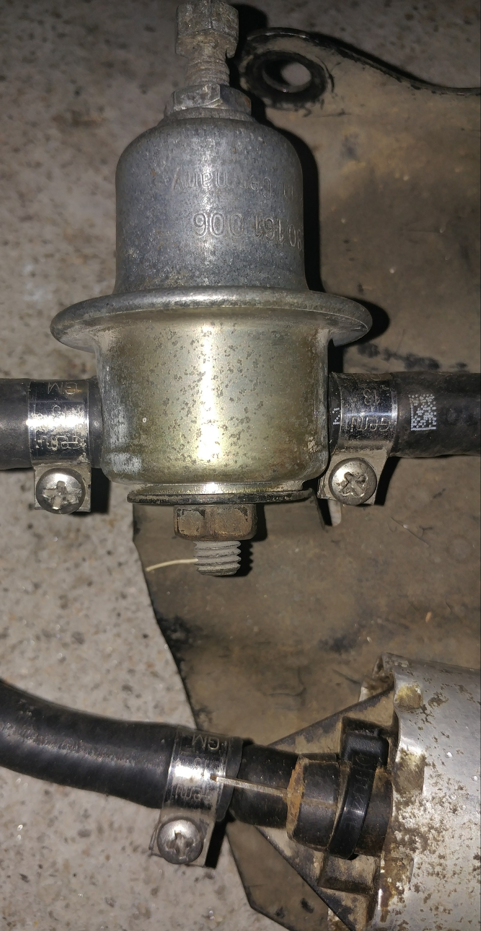

Pues hace un par de días aprovechando que tuve que mover el coche que tengo delante del cali 8v... me tiré al suelo como pude y reptando sólo me dio para sacarte una foto que mucho me temo que poco/nada va a servirte. Encima a cuanto me dio para sacar una foto... y la batería del móvil dijo chao chaíto :
En el mío no aprecio ninguna flecha por fuera en la carcasa desde luego
Lo único que se me ocurre es tirar del TIS (¿lo tienes instalado?) y buscar en el sistema de alimentación, a ver que cuentan
Pues muchas gracias por que si el tuyo está tan bajo como el mio has tenido que reptar como una cobra
En tu foto me parece que está como en la segunda que puse yo (osea que no se ve la muesca que trae el regulador).flechas o algo por el estilo ya te digo yo que no traen por que tengo dos desmontadas y nada.
No tengo TIS pero voy a ver si lo instalo pero sigo apostando que la muesca va hacia el deposito.

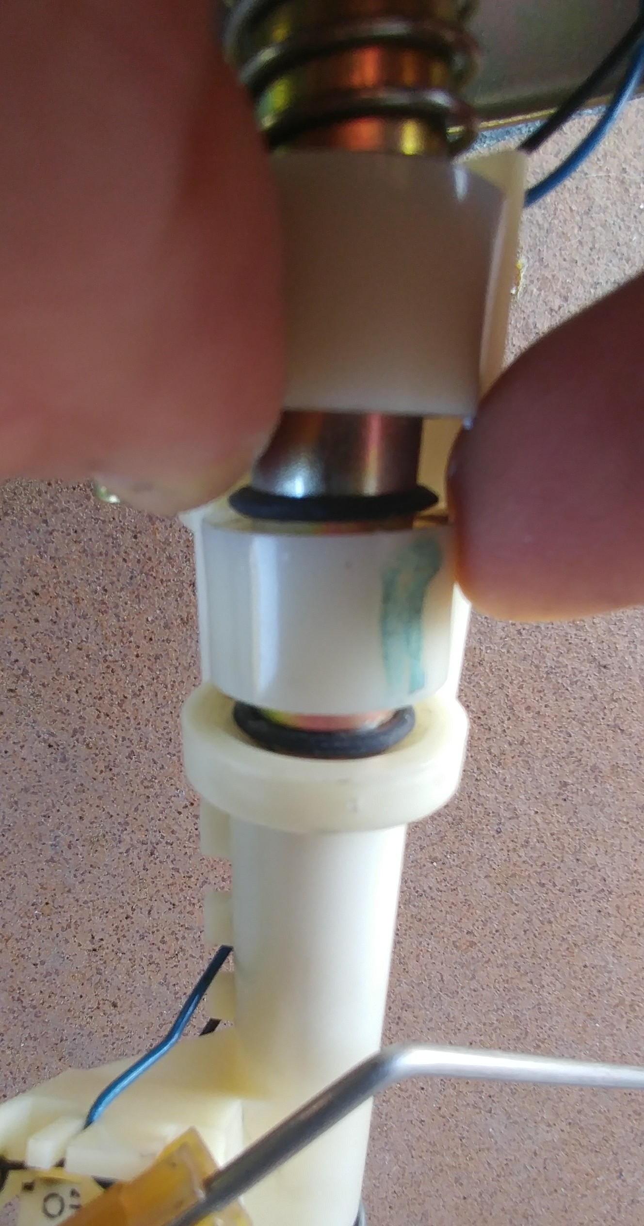

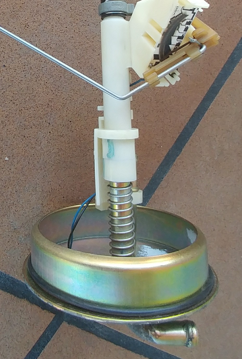

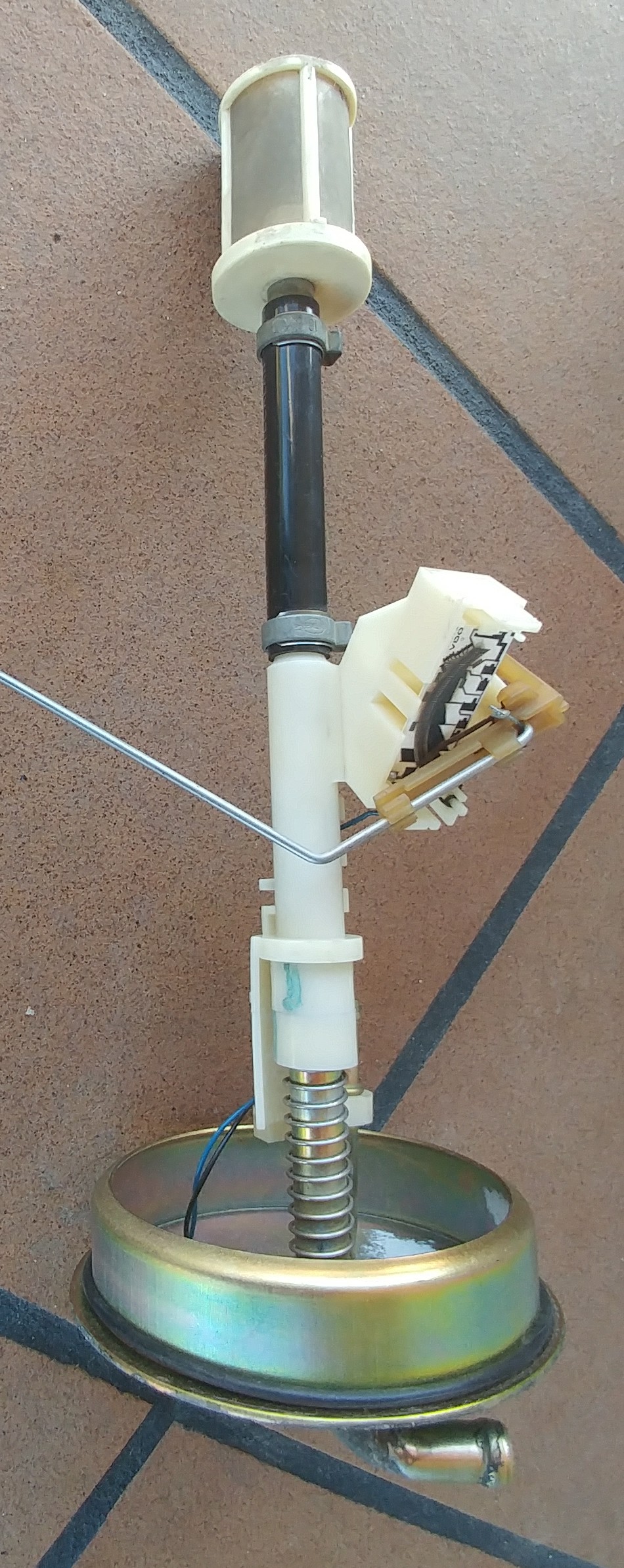

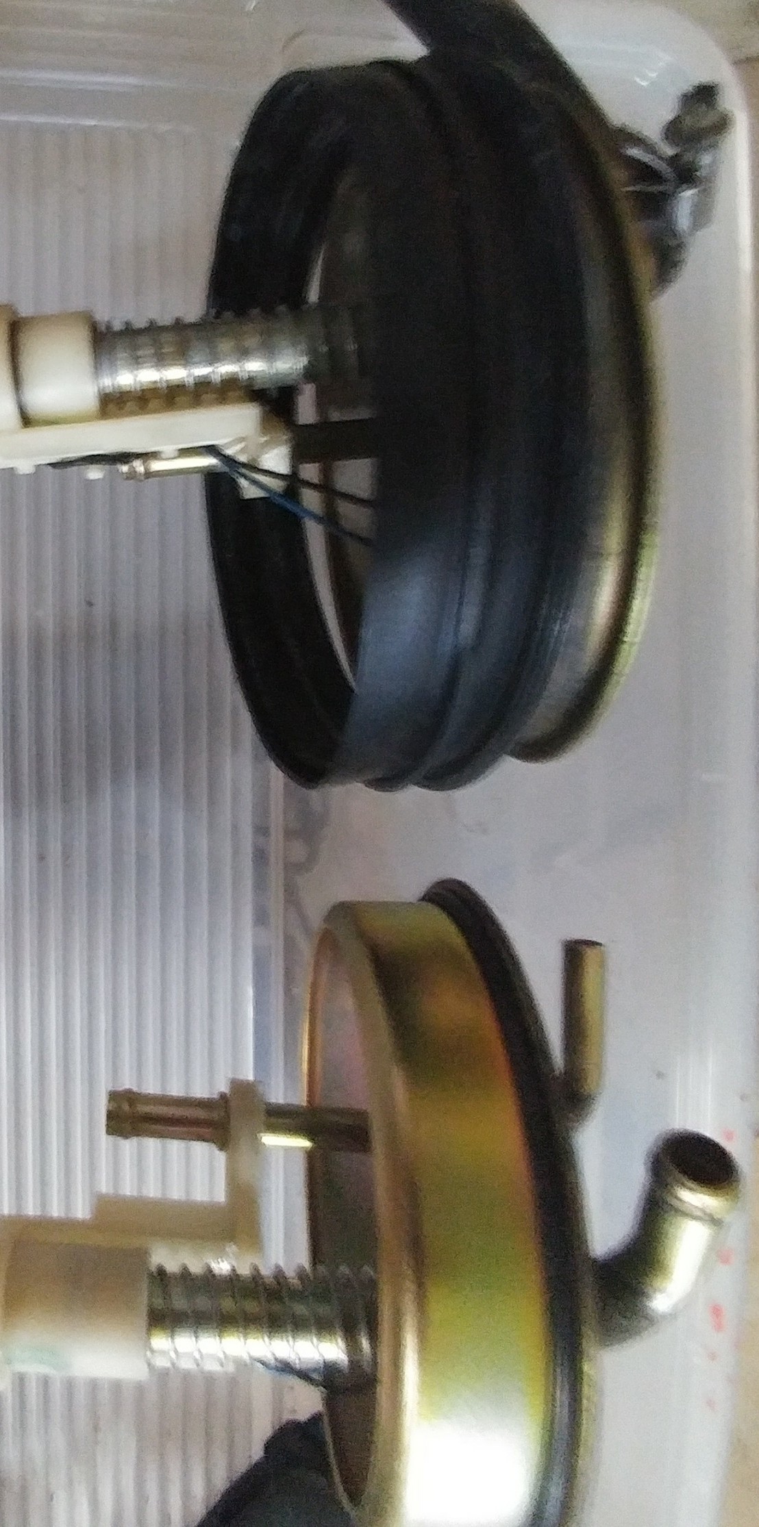

Pues ya me ha llegado el aforador que compré y tiene que ser de los últimos modelos por que a falta de una junta tórica trae dos.tambien trae dos abrazaderas metálicas para sujetar el cacho de tubo plástico final en vez de las abrazaderas de plastico que trae en el mio.(zona que tambien sospecho que coje aire en los aforadores antiguos).os pongo una foto tara que veais de lo que os hablo.
Abrazaderas de metálicas para sujetar el tubo de plastico y que no se cuele aire
En lo que si que me he fijado tambien es que el aforador trae una tóri a grande en la zona del tapón y el mio no la trae.no se si se la puso el anterior dueño o ya viene con esa tórica de serie.se la dejo o se la quito?teniendo en cuenta que ademas de esa torica hay que ponerle la junta de goma de toda la vida.
¿El viejo no tenía un trozo de tubo metálico hasta el fondo?
La goma grande yo se la metí nueva al turbo cuando bajé el depósito para limpiar y me quiere sonar que era más aparatosa que esa, no recuerdo donde iba pero... apostaría que iba por el canto de la tapa de chapa y pillando los dos lados . Si me acuerdo cuando esté en el pc donde está la colección de fotos de restauración la busco por comparar.
Que va el viejo lleva tubo plastico igual que este nuevo(fíjste en la foto del viejo que puse hace días).
En cuanto a ña goma la mia se ve bien pero no traía esa tóri a grande creo.foto al canto!
Si, tal cual, la de mi turbo estaba y está así con esa goma grande, no llevaba tórica y es un aforador de los modernos post 95 con bomba interior (de hecho cuando vuelva a meterle mano a ese Cali lo voy a convertir a bomba externa).
¿Seguro que ese aforador era de Calibra? ¿tiene referencia impresa por fuera? Asegúrate bien de que el largo total del los tubos desde la tapa miden lo mismo que el viejo, no vaya a ser que sea de otro modelo y no llegue al fondo o se pase de largo y quede forzando contra el fondo.
Pues entonces le quito la tórica y le pongo la grande solo que es como lo tenía de siempre.a ver.....lo vi muy a correr y puestos uno al lado del otro eran identicos de altura y en el diametro del tubo.esteticamente identicos y encaja perfectamente en el agujero del deposito.mañana veo lo de la referncia q si que trae pero me la juego a que es de calibra pero de los ultimos modelos fijo.

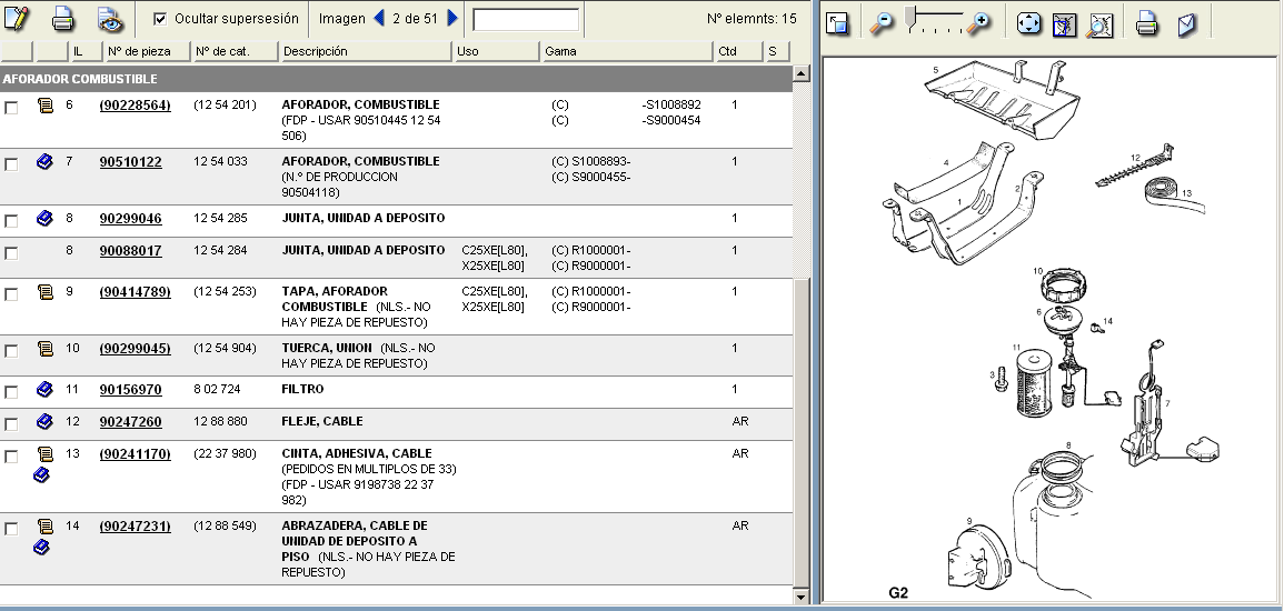

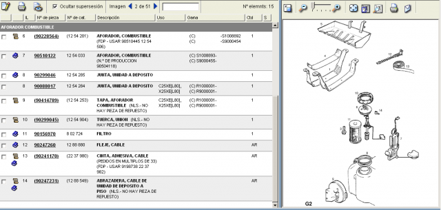

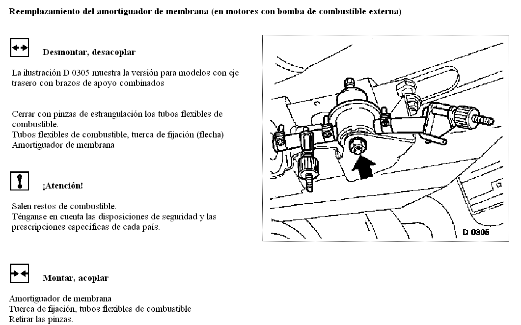

Según el TIS, el montaje del "amortiguador de membrana" no tiene misterio, no detallan posición de montaje, asique la flecha si va sobre el tornillo será orientativa en caso de hacer ajustes sobre el mismo:
Alan eres un krack!.ya baje el tis y ahora solo me falta saber como coño se puede ver .estos dias no tengo tiempo la verdad.
