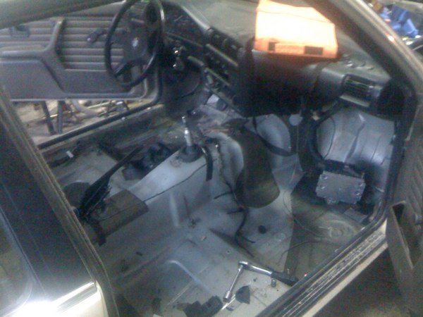

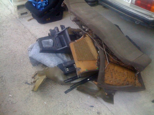

Tras pasar la tarde viendo como van a ir los backets, he tenido la calentada. Tipica de, a la mierda el interior que es peso muerto!!!
-Han pasao a mejor vida:
+Moqueta
+Aislantes
+Cableado y todo el sistema de audio.
+Cartoneras del maletero
-Desmontado y almacenado hasta la proxima itv
+Banqueta trasera
+Asientos delanteros
+Consola central
+Paneles de la puerta
+Cinturones de seguridad
Me hubiera gustado pesar todo lo que he quitado, pero no habia bascula a mano, no obstante era un peso bastante notable.

Con la arrasada igual unos 30 kg se los has quitado facil :D

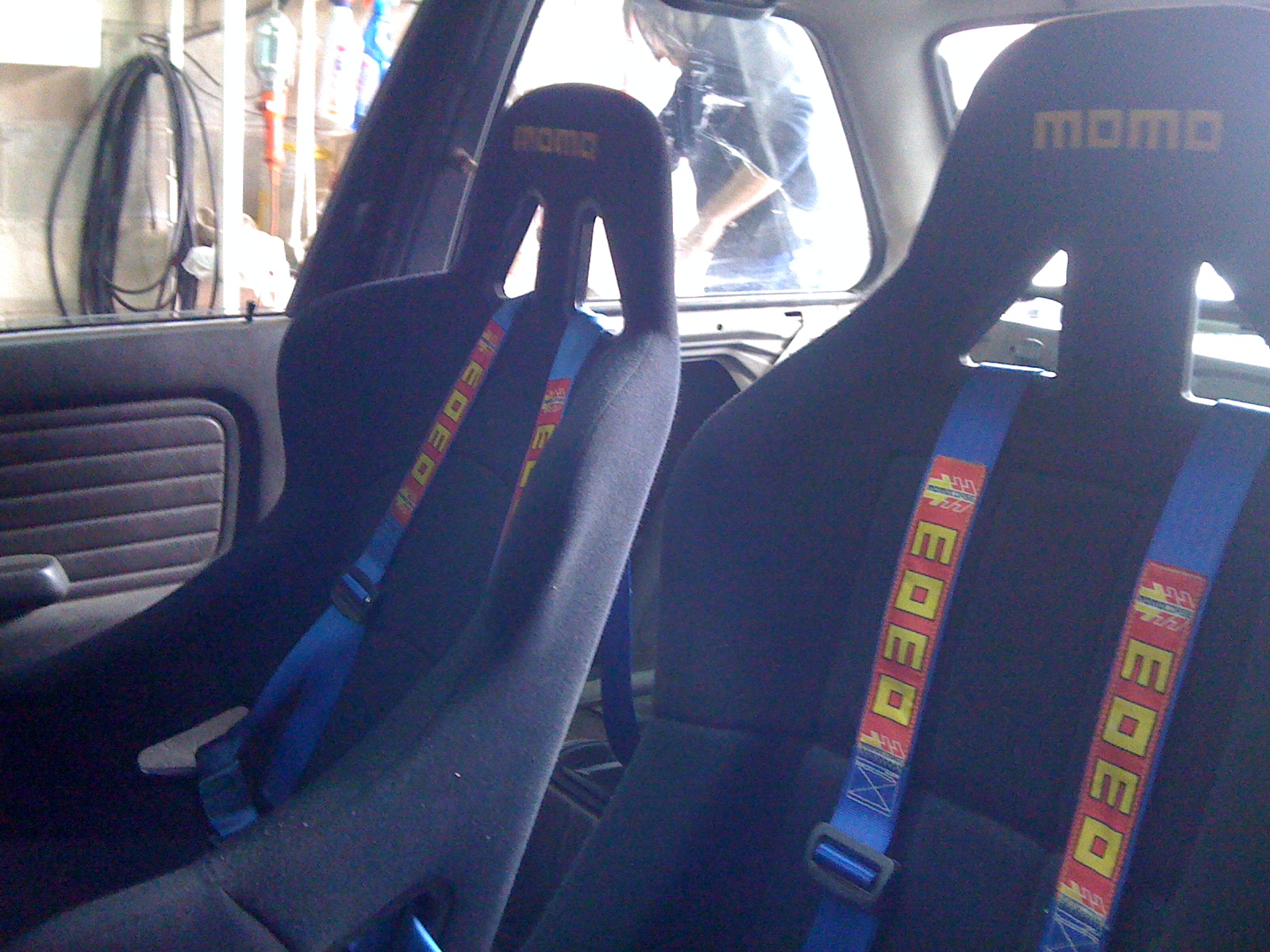

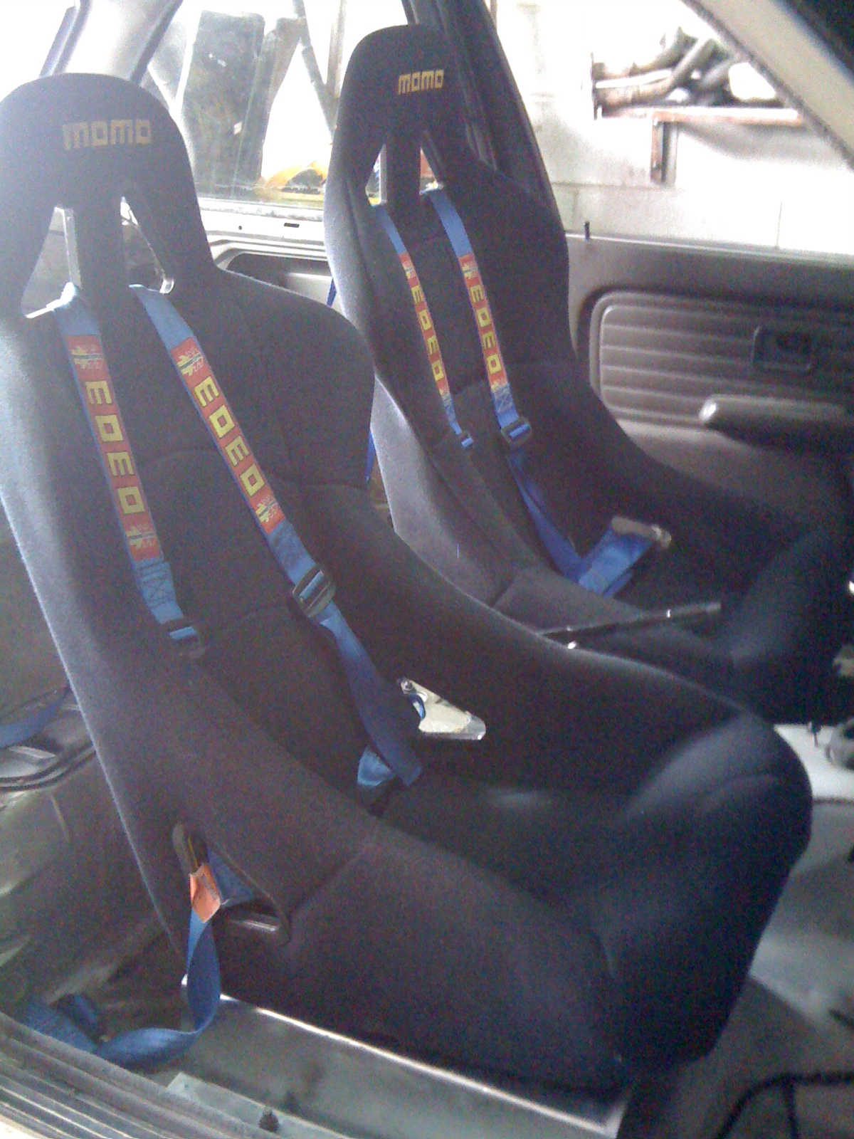

¿esos backets son unos momo? :-k

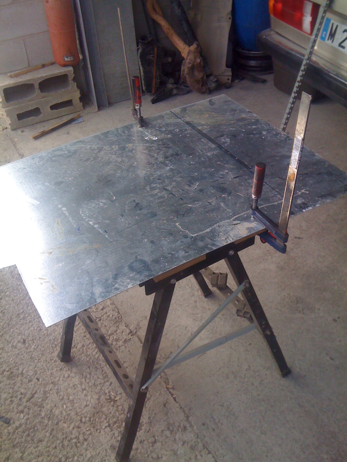

Actualizacion 13-2-11

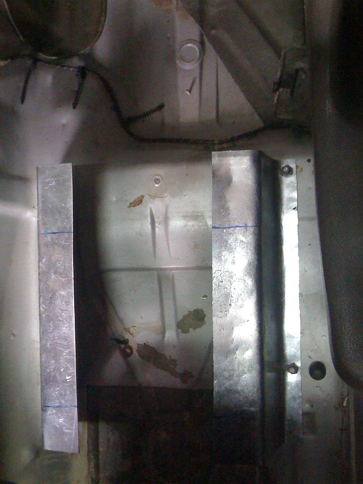

FABRICACION BASES BACKET
El dia en el local a sido "poco" productivo pero hay que decir que hacer las bases de los backets a mano tiene su tela y mucho esfuerzo(aunque hay que decir que practicamente todo el merito es de cristian)
En principio iba a mandarlas a hacer a tito newbie que para algo se gasta tanta maquinaria, y no descarto mandarle hacer unas bases en un futuro, por eso de que quede, mas profezioná.... pero soy un caga prisas. :cuñao:
A continuacion dejo unas fotos del proceso...
-PREPARANDO LA CHAPA Y TOMANDO MEDIDAS
-BASE CON LAS MEDIDAS Y CON LOS ANGULOS PERFECT (a falta de 4 agujeritos)

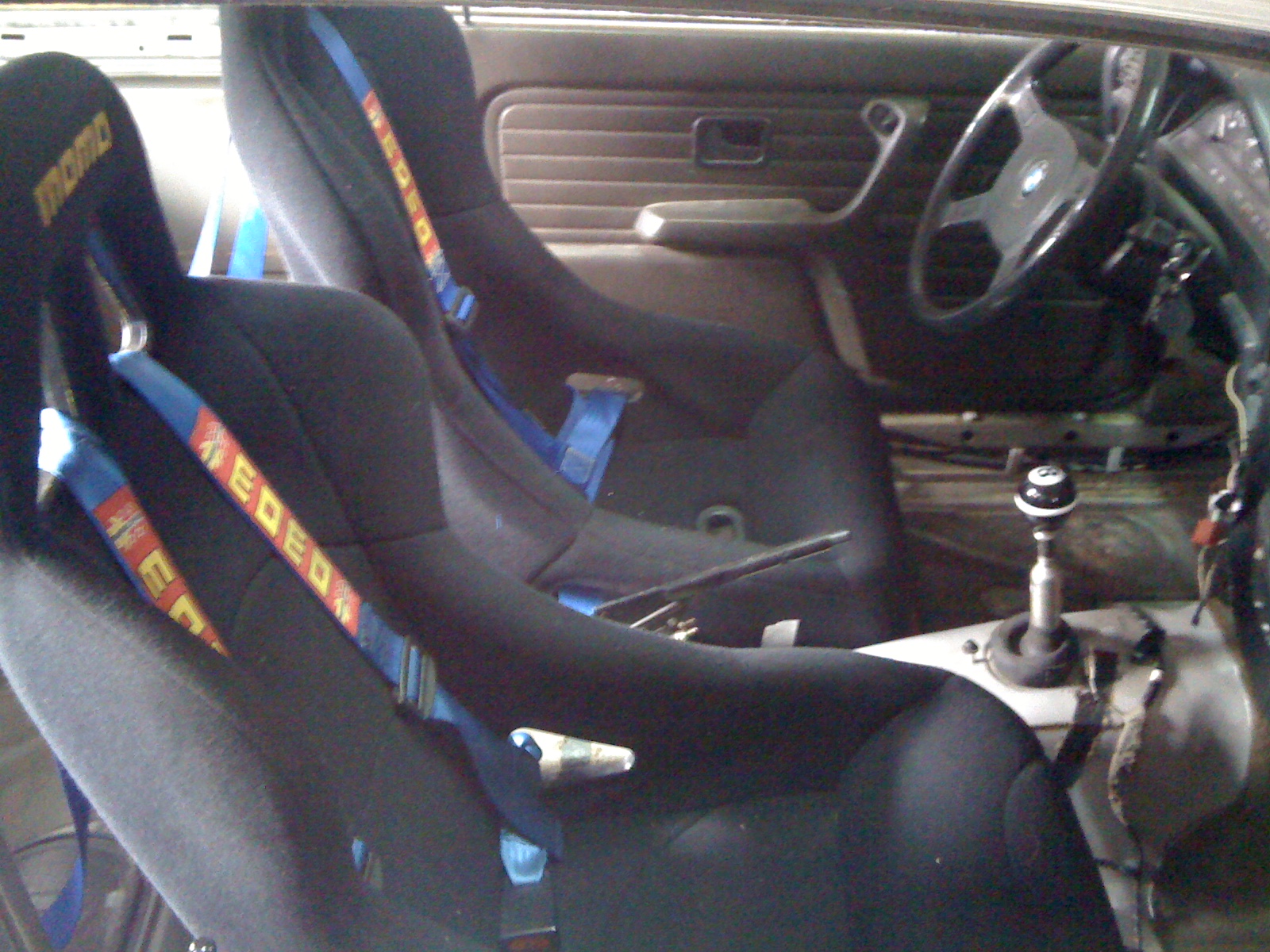

-SIMULACION DE COMO VAN A QUEDAR MONTADOS(entran unas ganas de sentarse e irse a dar una vuelta que paque contaros...)
-VISTA CON EL POMO BOLA 8(tuneta pero que mola mil jajaja)
-VISTA CON LA BASE PUESTA
Ya va cogiendo forma el pequeño e30!!

Son momo tubulares
1º-Modelo 2004 sin homologacion FIA solo para arnes 4 puntos
2º-Modelo 2005 homologado FIA(pero caducado) para arnes 6 puntos
Los arnes son de 2 pulgadas, uno de 3 puntos para atornillar, y el otro de 4 con mosquetones
Visualmente son muy parecidos y no cantan que sean diferentes.
Respecto al peso, si digo 50kg seguramente no me equivoque mucho...

Re: [Proyecto] e30 - crónica de un swap (12-1-11 actualizado)
Mensaje por cristian »
Te lo agradezco pero tenemos que pulir la tecnica. Hacer lo que hemos hecho hoy con maquinaria, cuesta un pedo. Pero con paciencia te aseguro que puede quedar igual.
Hay detalles importantes que tratar, sobre todo el refuerzo. Incluso el material utilizado. Pero puedo asegurar que de aqui saldran unas bases para baquets resistentes y de uso universal para todo usuario.

spewi escribió: Son momo tubulares
Eso parecian de lejos. Los de 4 puntos son como los que tengo en el 124 pero los mios tienen los cerquillos en amarillo, del resto son identicos, para curvear son una gozada, no te mueves ni un apice, clavas la espalda y culo en el asiento y... al turron :cuñao:. No sabia que andabas buscando algo asi sino aun te hubiese ofrecido los mios, que en breve voi a ponerlos en venta.
Son los mismos, el anterior dueño pinto los cerquillos en negro. :cuñao: (y quedan bastante mas elegantes)
no los podriais hacer de 1 pieza? para los refuerzos con soldarle un par de angulares en las esquinas creo que seria suficiente (de que espesor son)
Mensajes: 1742
dp16 escribió:no los podriais hacer de 1 pieza? para los refuerzos con soldarle un par de angulares en las esquinas creo que seria suficiente (de que espesor son)
Las hicimos asi por optimizar material. Para los refuerzos mas o menos es lo que tenemos pensado, hacer unos triangulos con misma chapa y soldarselos.
Es chapa galvanizada de 1,5mm. Es poco pero es lo que hay. Y creo que con los refuerzos quedara suficientemente rigido.
Que tal es para soldar el galvanizado con la tigmig?
cristian escribió:Es chapa galvanizada de 1,5mm. Es poco pero es lo que hay. Y creo que con los refuerzos quedara suficientemente rigido.
Gñ... pelin delgado.
cristian escribió:Que tal es para soldar el galvanizado con la tigmig?
Un puto asco hasta que afinas maquina, igual que con las pro. Si no tuvierais chapa tan delgada te diria que lo eliminaseis antes con un disco de pulir, pero asi esta el material como para debilitarlo mas.
Si me toca escapadita ya os bajare algun retal de 3 ó 5mm para que obreis a gusto y gana, y si os rayais dadme el queo :wink:
Mensajes: 1742
Re: [Proyecto] e30 - crónica de un swap (13-1-11 actualizado)
Ya me io imaginaba yo. Con chapa negra de 2 mm creo que habria sido mejor. Aunque lo mejor de verdad habria sido una dobladora xD.
Si nos veis doblando... Diyer total. Con la chapa entre dos ladrillos, spewi depie encima y yo a martillazos con la galva. Esto para el primer pliegue. El segundo fue en el tornillo y a empentones y martillo.
Si la chapa es de 2 me cago alli.
Que semos manos, yeaaaahhhh!
