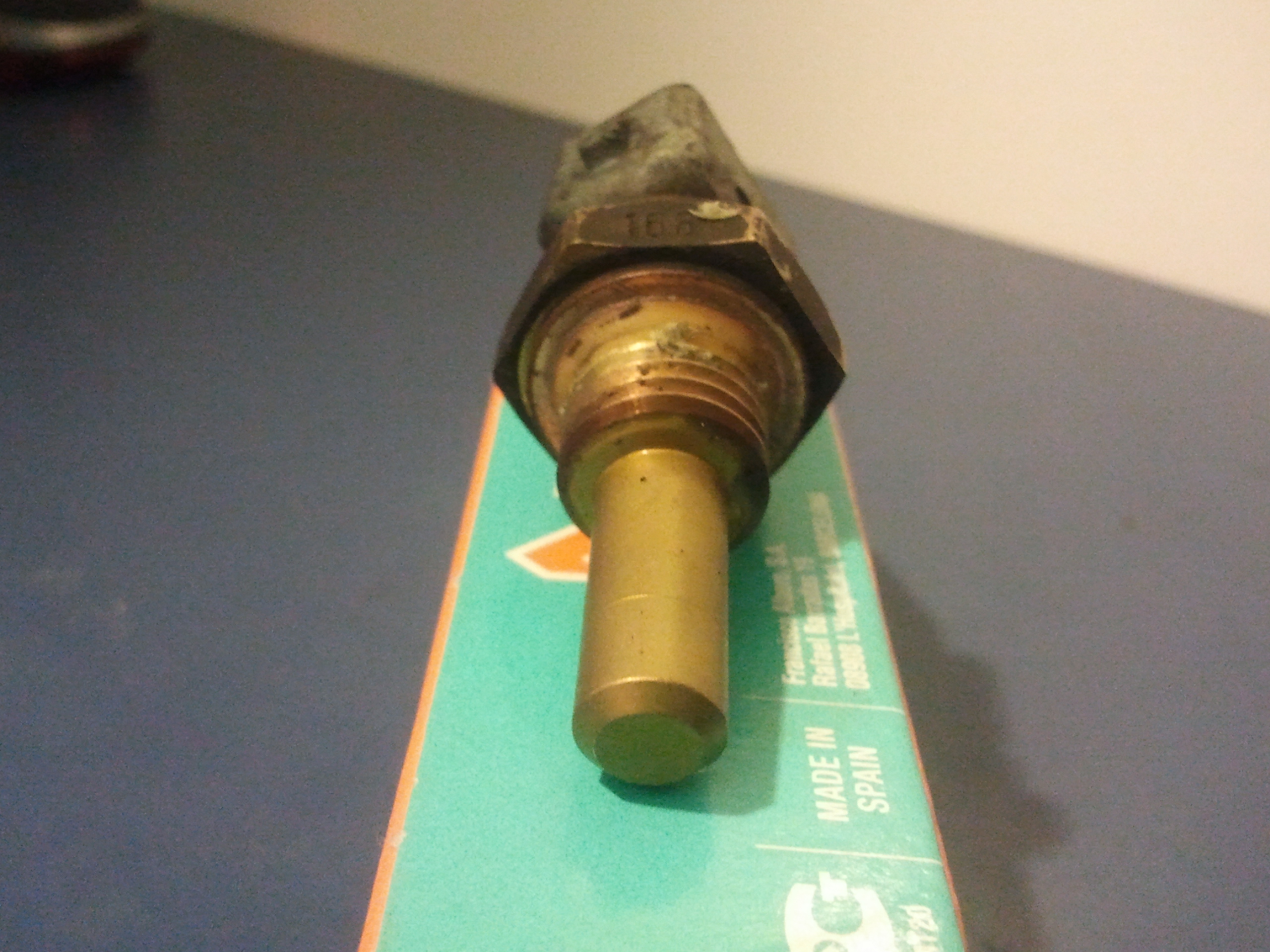

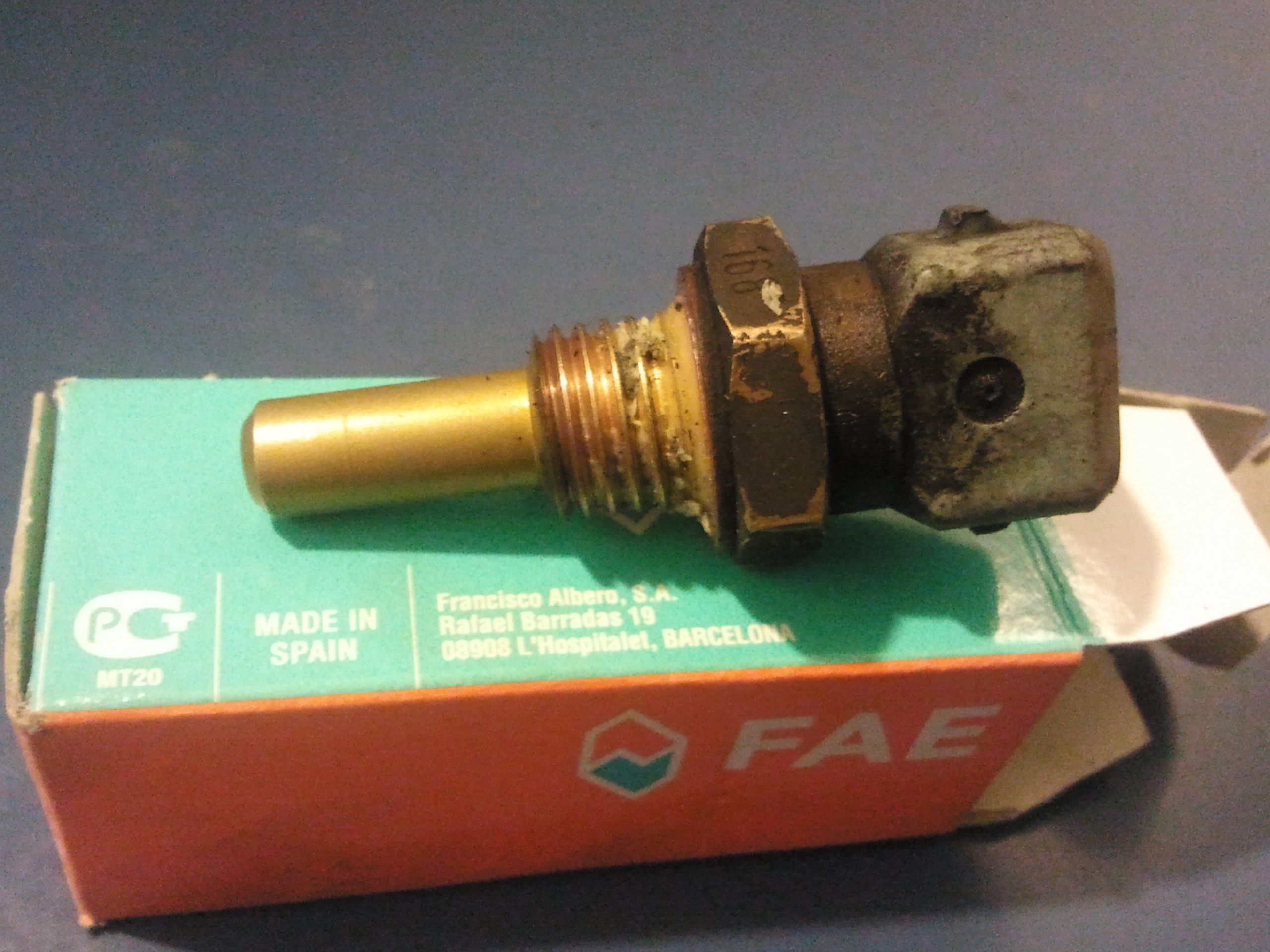

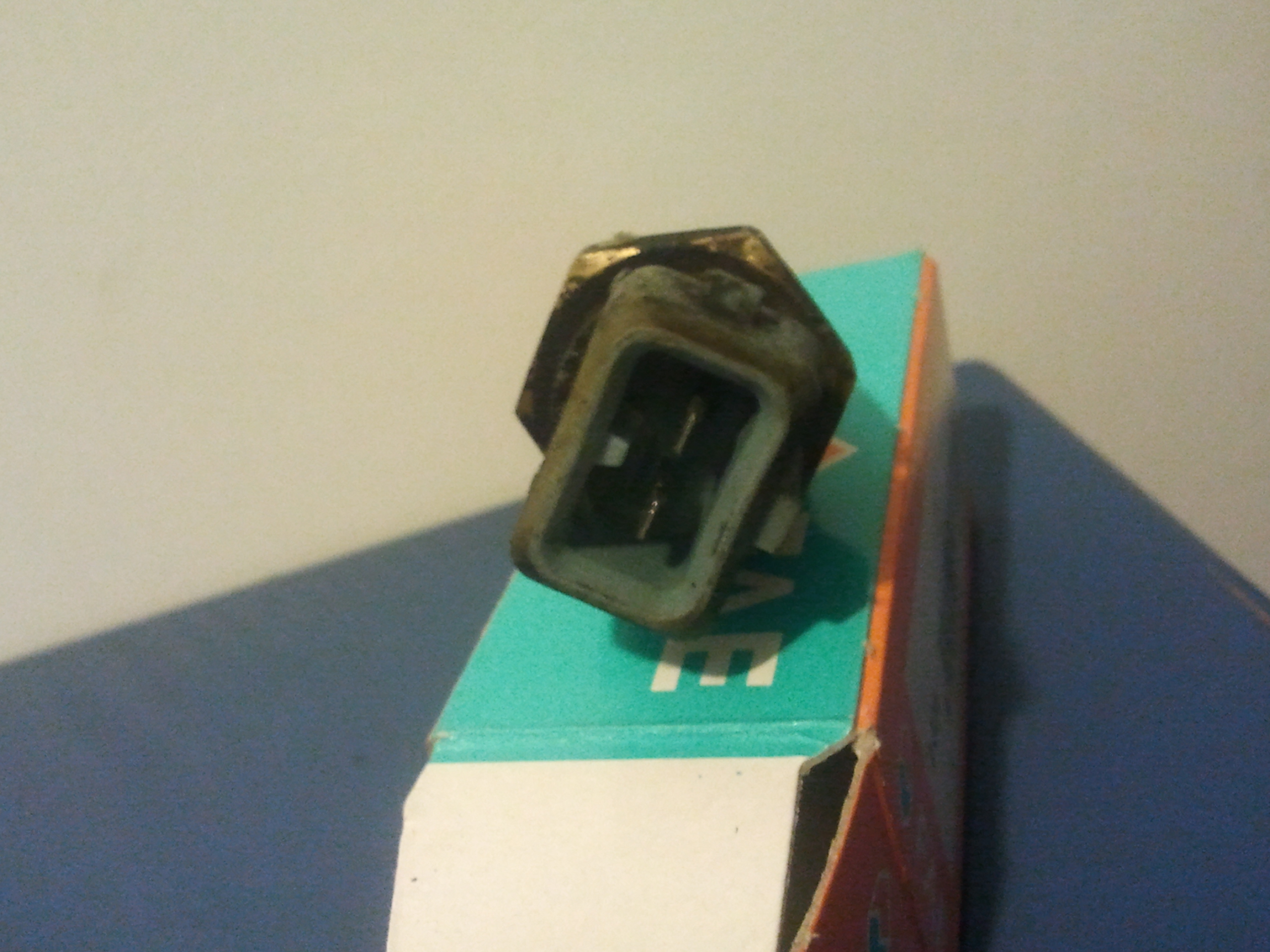

Cambiado el CTS; Resultado: Sigue igual
Así estaba el cts viejo cuando lo he quitado.
Por cierto, ya me habia llegado y no era bosh como me recomendasteis, era FAE como podeis ver xd

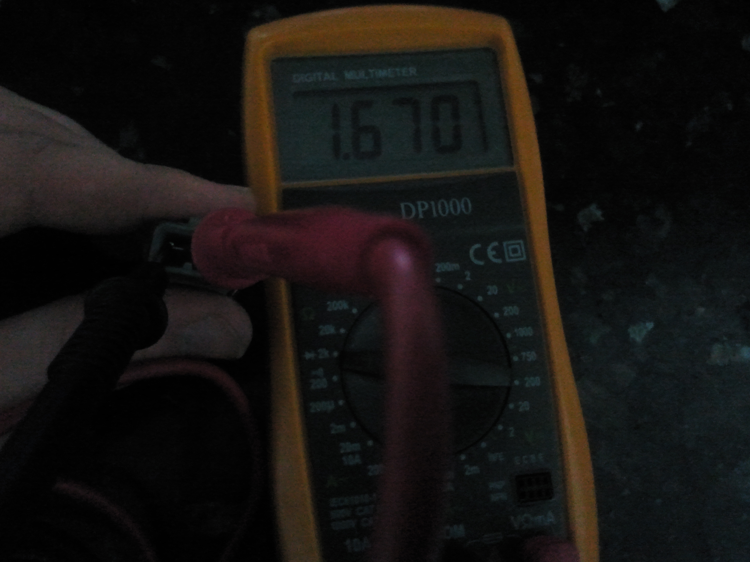

En el cts viejo, me daba estos ohmnios en frio:
Asique según alguna cosilla que he leido por ahí significa que está mal, pero al poner el nuevo tampoco he notado ninguna mejora.
Yo mañana realizaré las comprobaciones en la sonda lambda, y tengo que ir a pedir el flexible de la admisión, que si que tiene alguna rajilla. Una vez haga eso ya si que no se que hacer xDD

Bueno haber, sigo: he comprobado la sonda lambda, siguiendo los pasos que habíais puesto por ahí:
En la primera el voltaje debe estar entre 0,35 y 0,55: en mi caso me daba 0,50.
En la segunda, comprobar el voltaje de la sonda por la riqueza/pobreza: Os dejo un video para que lo veais, y me digais: http://www.youtube.com/watch?v=4SFoxLrP ... e=youtu.be
En la tercera, comprobar el voltaje que recibe: 13,90 en mi caso
En la cuarta, Comprobar la resistencia interna, que debe estar entre 1-15, y en mi caso es 4,7.
Creo que la lambda ha quedado descartada no?

Pues no lo sé. Se supone que los valores deben estar entre 0,1 y 0,9, y a mí como a tí nos baja del 0,1, dando incluso valores negativosbabuino escribió:ya jejeje eso ya lo habia leido, tus valores son parecidos a los mios.
