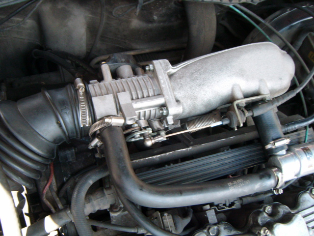

Y luego volver a montarlo todo. En mi caso no tenía ninguna holgura, lo único que me extrañó es que no tenía junta entre el colector  y el cuerpo, asi que he puesto pasta de juntas. Ya os contaré si he solucionado algo o no xD
6montado nuevo.JPG (209.13 KiB) Visto 4360 veces

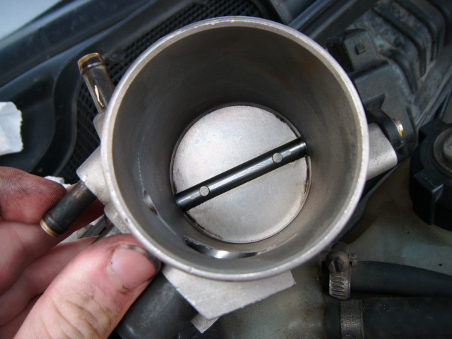

limpito ya
limpito ya
5mariposa limpia.JPG (199.4 KiB) Visto 4360 veces

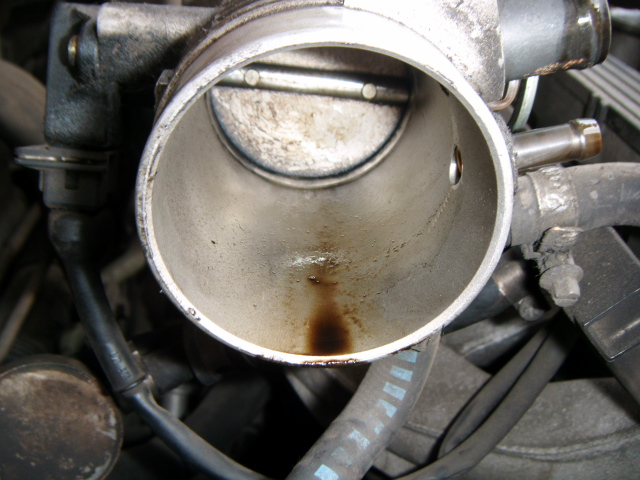

Como veis, tiene algo de suciedad, y ya que esta fuera mejor aprovechar y limpiarlo.
4cuerpo sucio.JPG (210.78 KiB) Visto 4360 veces

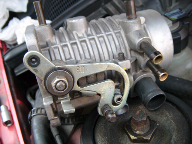

Aqui una foto de el cuerpo ya fuera: Ahora comprobé que la mariposa no tenia ninguna deformación, y que no tenía ninguna holgura por donde pudese tomar aire.
3cuerpo quitado.JPG (197.15 KiB) Visto 4360 veces

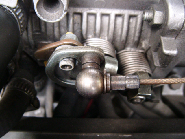

También hay que quitar el cable del acelerador en el mecanismo de la mariposa, lo cual tiene un cepo que con quitarle, tiras de la bola y sale. También hay que soltar el muelle que lleva por debajo.

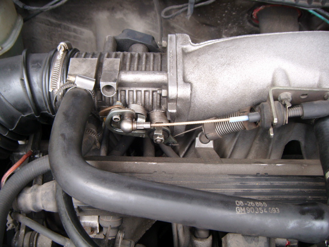

Bueno aquí está montado, y comencé por quitar todas las tuberias que van a él y soltar la conexión del potenciómetro.<br />Después aflojar los cuatro tornillos que lo unen con el colector.

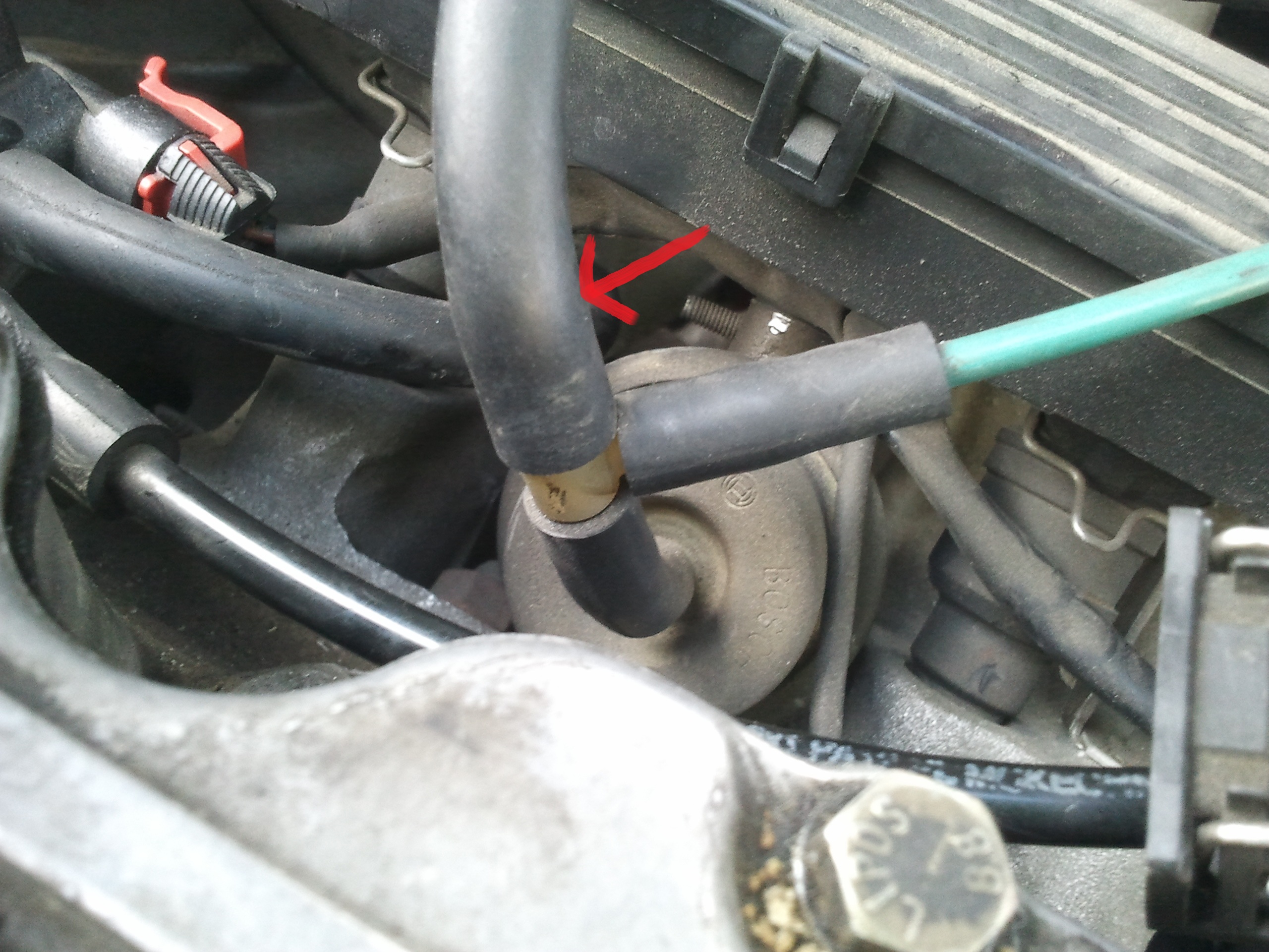

babuino escribió:Hola buenas, gracias por las aportaciones.
Os cuento: Después de esto, decidí cambiar el manguito que va desde la válvula de ralentí al cuerpo de la mariposa, que tenía una pequeña rajita, por la cual pensé que no pasaría nada, pero fué cambiarla y mejorar considerablemente el ralentí. Ahora en frío estabiliza bastante bien, pero en caliente le cuesta arrancar un poco, y sigue haciendo algún amago de desestabilizarse, y dentro del habitaculo no huele, pero por fuera si que tufa a gasolina. Asique ahora, comprobaré el acumulador que me habeís comentado, haber si huele por ahí o veo indicios de gasolina, y en caso de que esté todo bien, voy a sustituir el CTS, haber si consigo dejarle a punto.
Ya os comentaré. un saludo!!
A mí también me huele a gasolina, pero creo que es del escape, que huele a mala combustión.

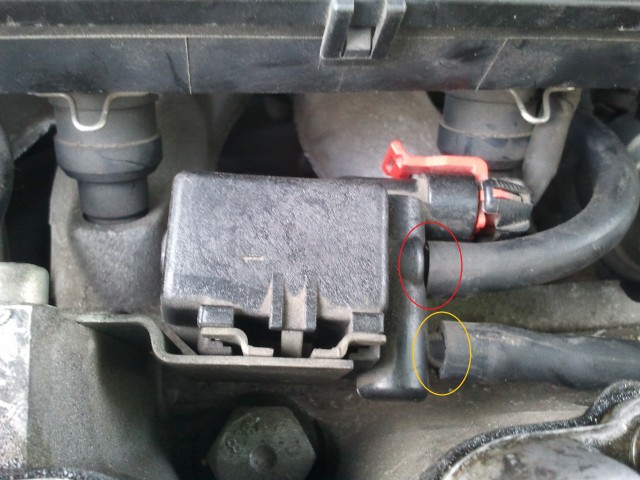

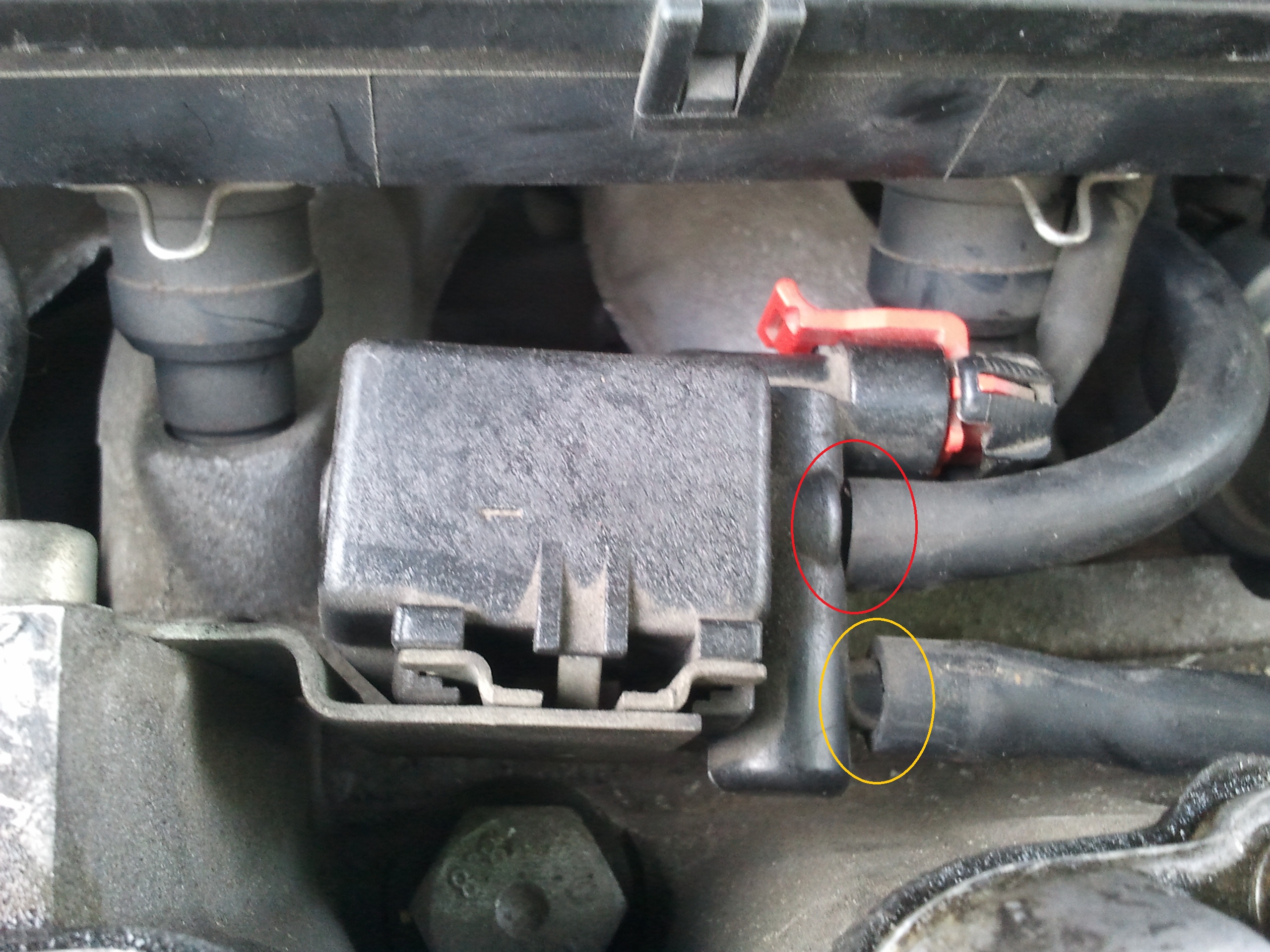

hola de nuevo:
he desmontado estos tubos:
El rojo tiene un ligero olor a gasolina, pero no estaba empapado, y tienes que acercar la nariz para que huela.
El amarillo no olia nada.

Y aquí solté también éste, ya que estaba por si acaso xD
y este tampoco olia nada

el charquito marron no se que puede ser ahora mismo, que huela hay a gasolina en parte es logico, porque nuestros coches inyectan en los conductos de admision (no recuerdo como se llaman jijiji) y no en la camara de combustion, por eso es logico que huela hay un poco a gasolina.
la valvula esa que un lado huele y el otro no es una valvula que manda los gases del deposito de combustible al aire (osea a la calle) despues de filtrarlos (creo que se llama canister).
comprueba los manguitos que no tengan ninguna raja o fisura (me refiero a los manguitos que llevan el aire desde el caudalimetro hasta el cuerpo del acelerador y cualquiera de los que entran al cuerpo del acelerador, porque cualquier entrada de aire que no haya sido medida por el caudalimetro puede variarte el ralenti y/o el resto de gama de revoluciones
