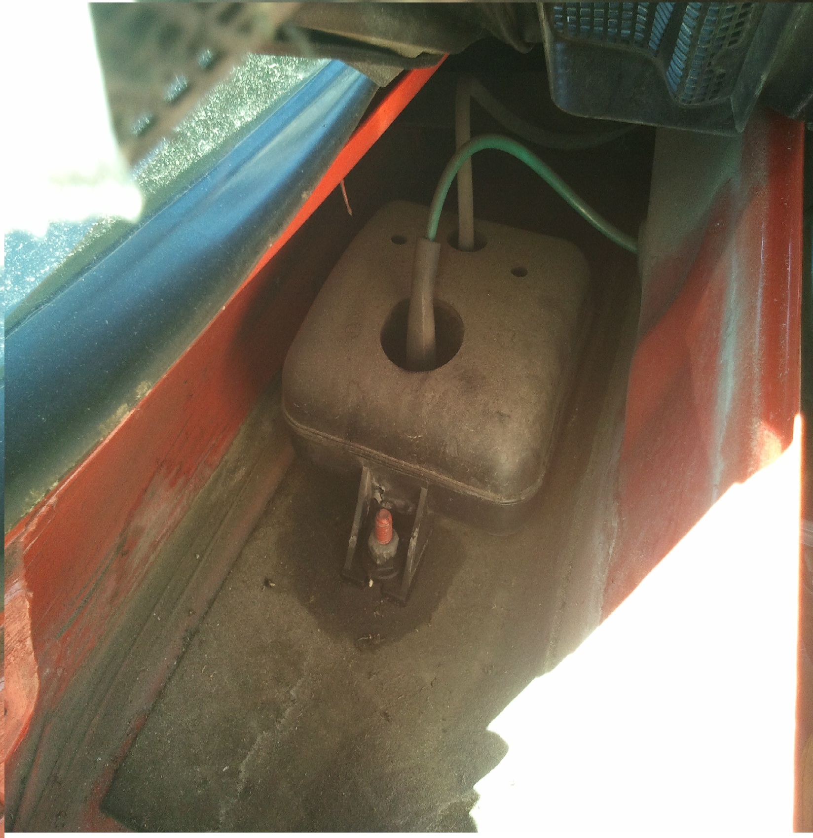

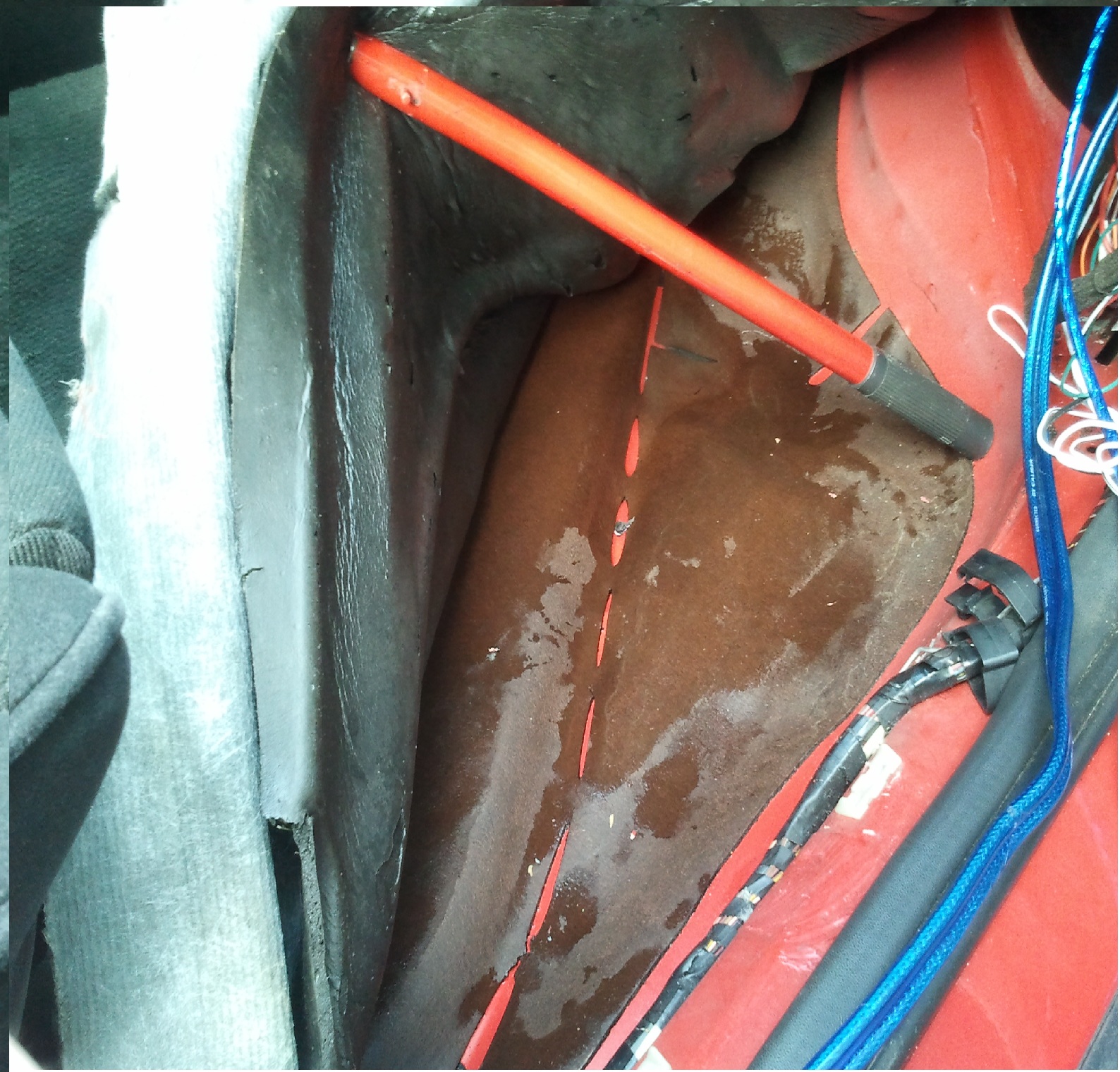

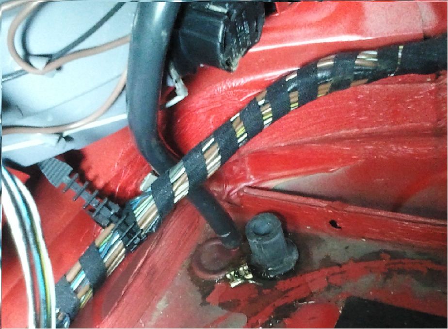

Bueno gente, pues después de dos semanas viendo como se mojaba mi maletero mientras no paraba de llover, hoy a salido el sol!! jejej
Quité el tapizado como me dijisteis, y me encontré con el tubo del sumidero que se habia salido del sitio, y me volcaba todo el agua por el maletero..
Lo he metido, y en la zona de arriba, lo he echado un poco de silicona porque estaba algo suelto.
Ahora lo tengo ventilando, cuando monte todo probaré con agua haber si se ha solucionado definitivamente, sino desmontaré el foco.

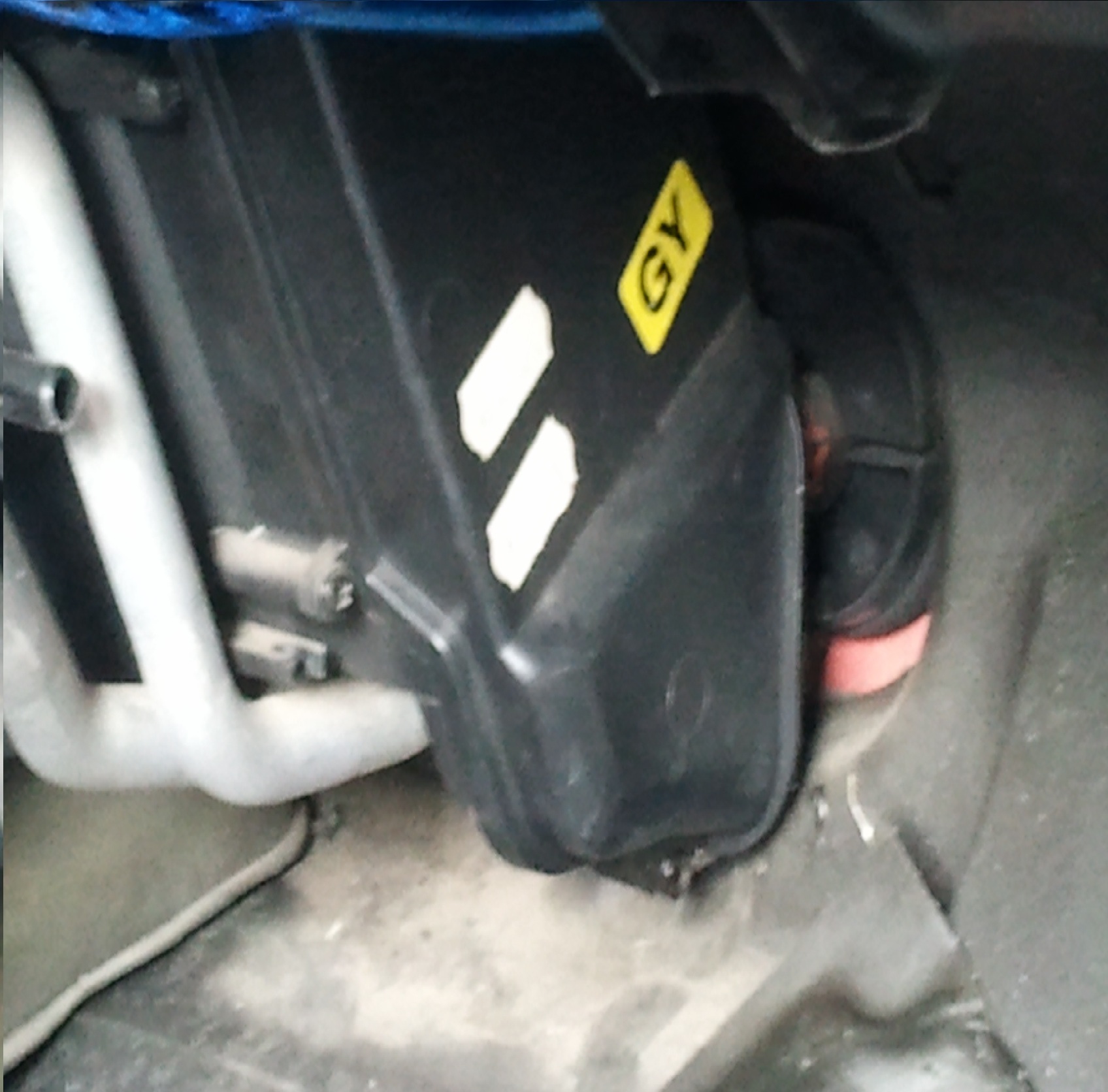

He encontrado una nueva piscinilla en mi coche jejeje.
Enredando, he visto que tenía la alfombrilla del copiloto mojada por la zona mas cercana al asiento, y por debajo de la moqueta más todavia.
Miré el radiador de la calefacción, y vi que estaba algo humedo, pero no como para mojar de esa manera la moqueta, además se encuentra bastante separado de la zona humeda.
Tendré que levantar la moqueta para verlo mejor?, creeis que sera un podrido o serán las gomas que lleva por ahí abajo?, la verdad es que el coche no le he visto ningun podrido por los bajos...

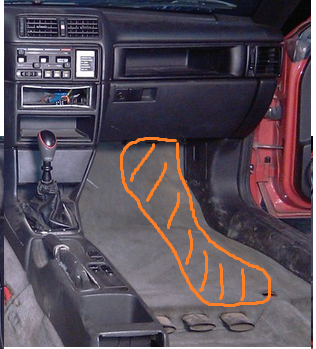

El nivel de refrigerante no me baja, y por la zona del radiador no se moja, está mojado desde donde pones los pies, más o menos como en la foto.

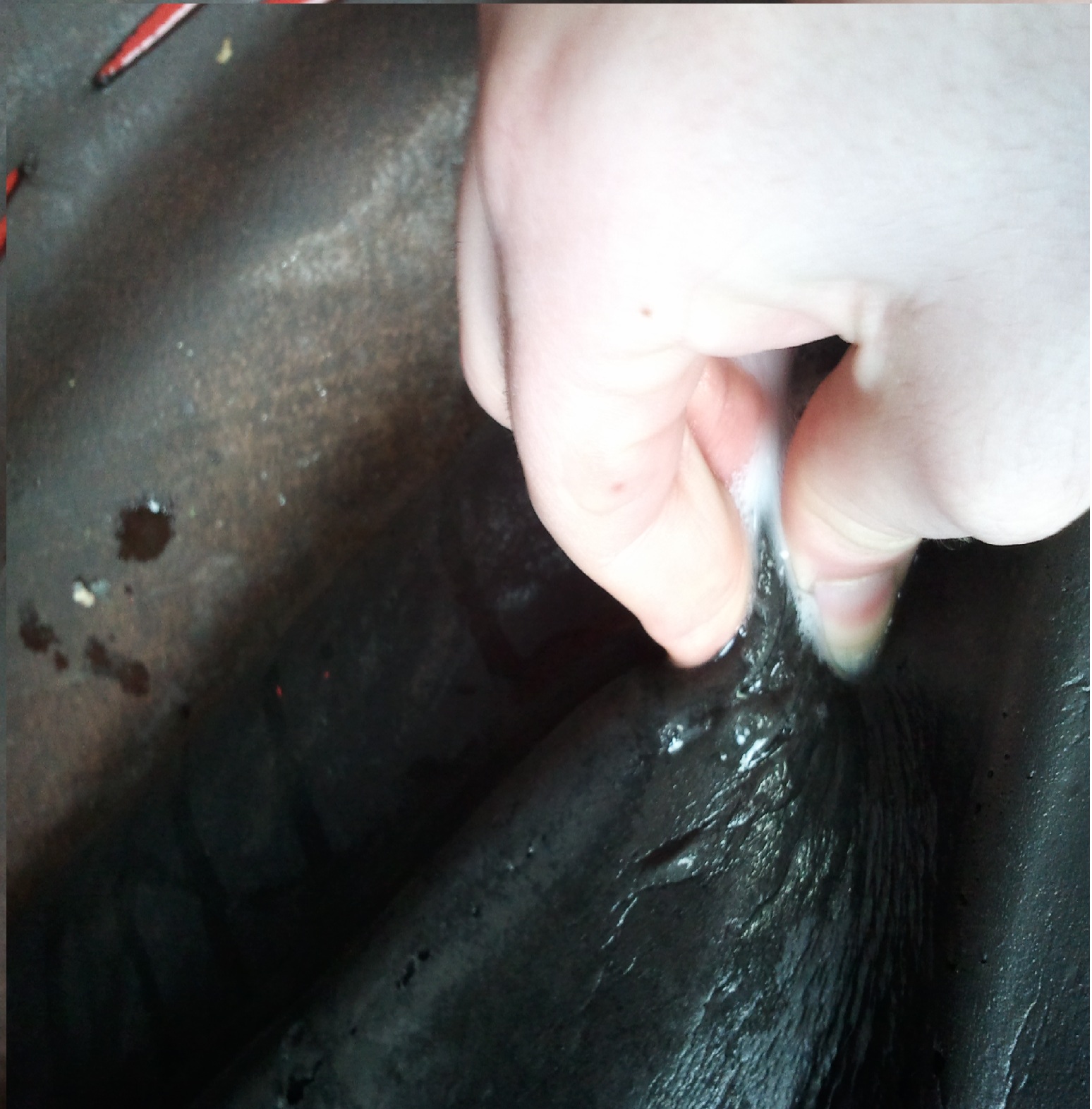

babuino
Mensajes: 196
Ubicación: Santander
Re: A alguien mas se le empaña el coche?
Mensaje por babuino »

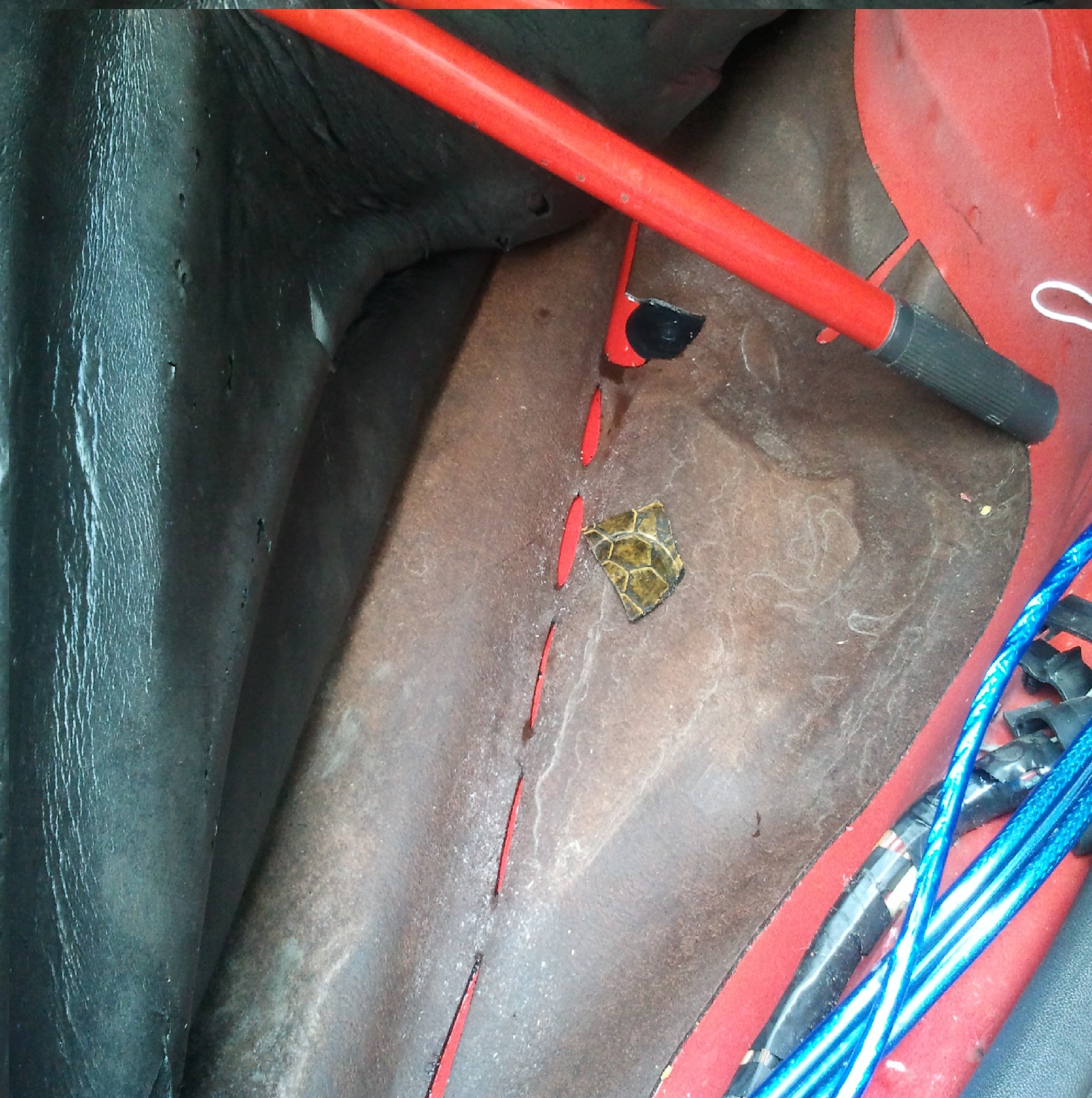

Ya he comprobado las gomas, y están perfectas. He levantado la moqueta, y la esponja de debajo estaba empapada, he sacado bastante agua. Parece agua jabonosa, porque al apretar la esponja sale espumilla. Ni huele mal ni a anticongelante, y el suelo no le veo síntomas de corrosión o agujeros.

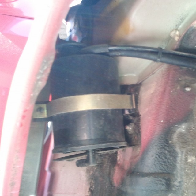

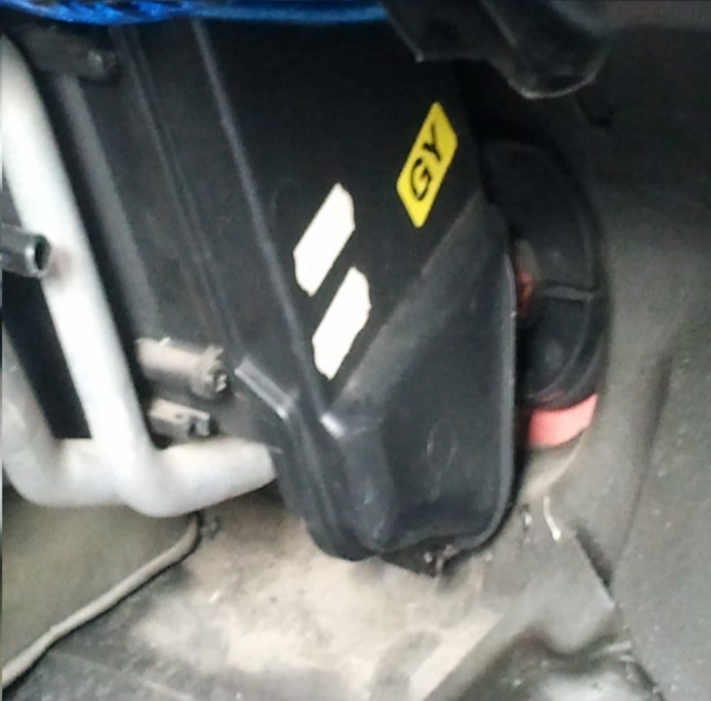

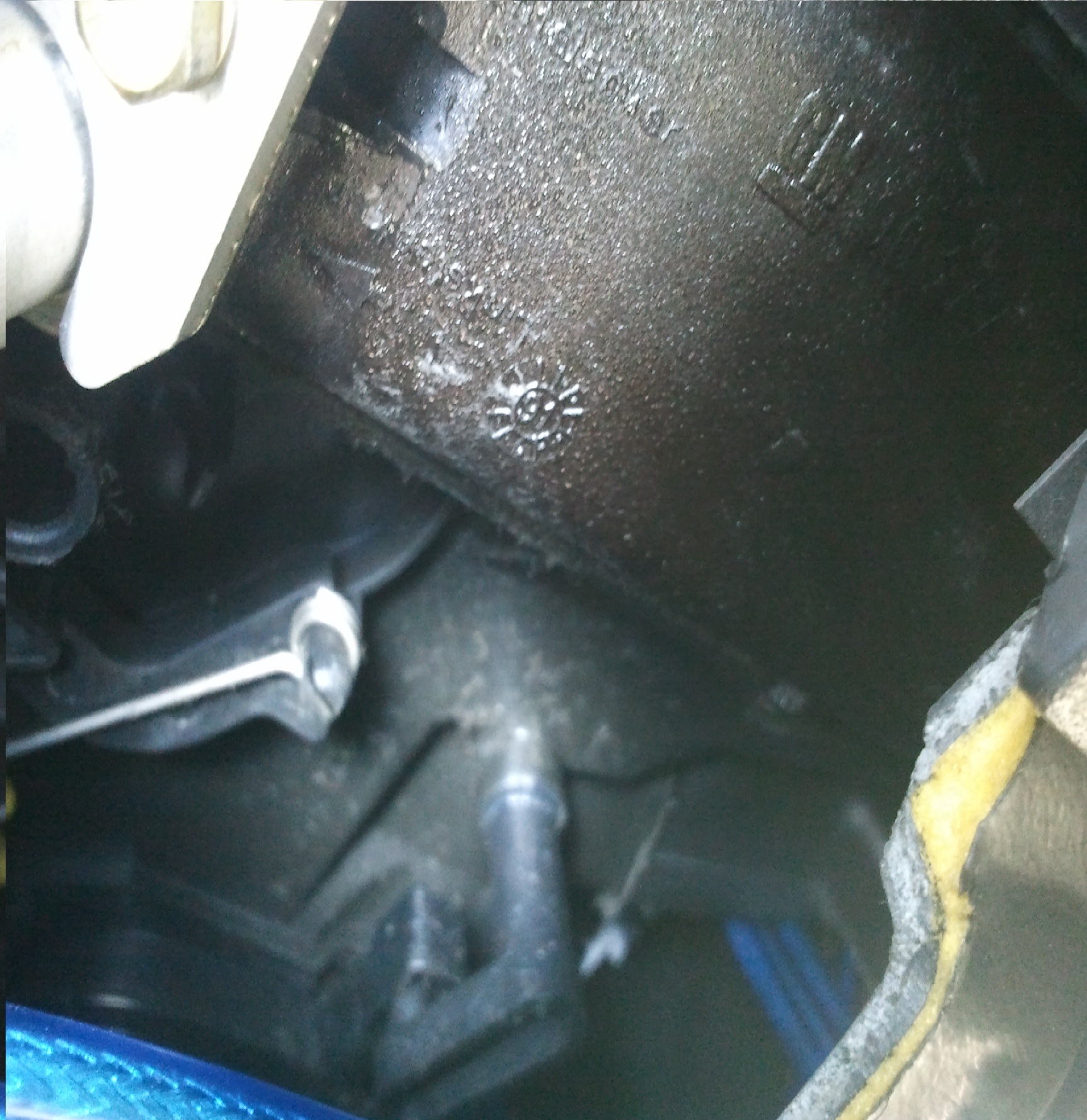

He estado desmontando un poco el tema, y he visto estas dos cosas. ¿Alguien puede decirme que son? xD

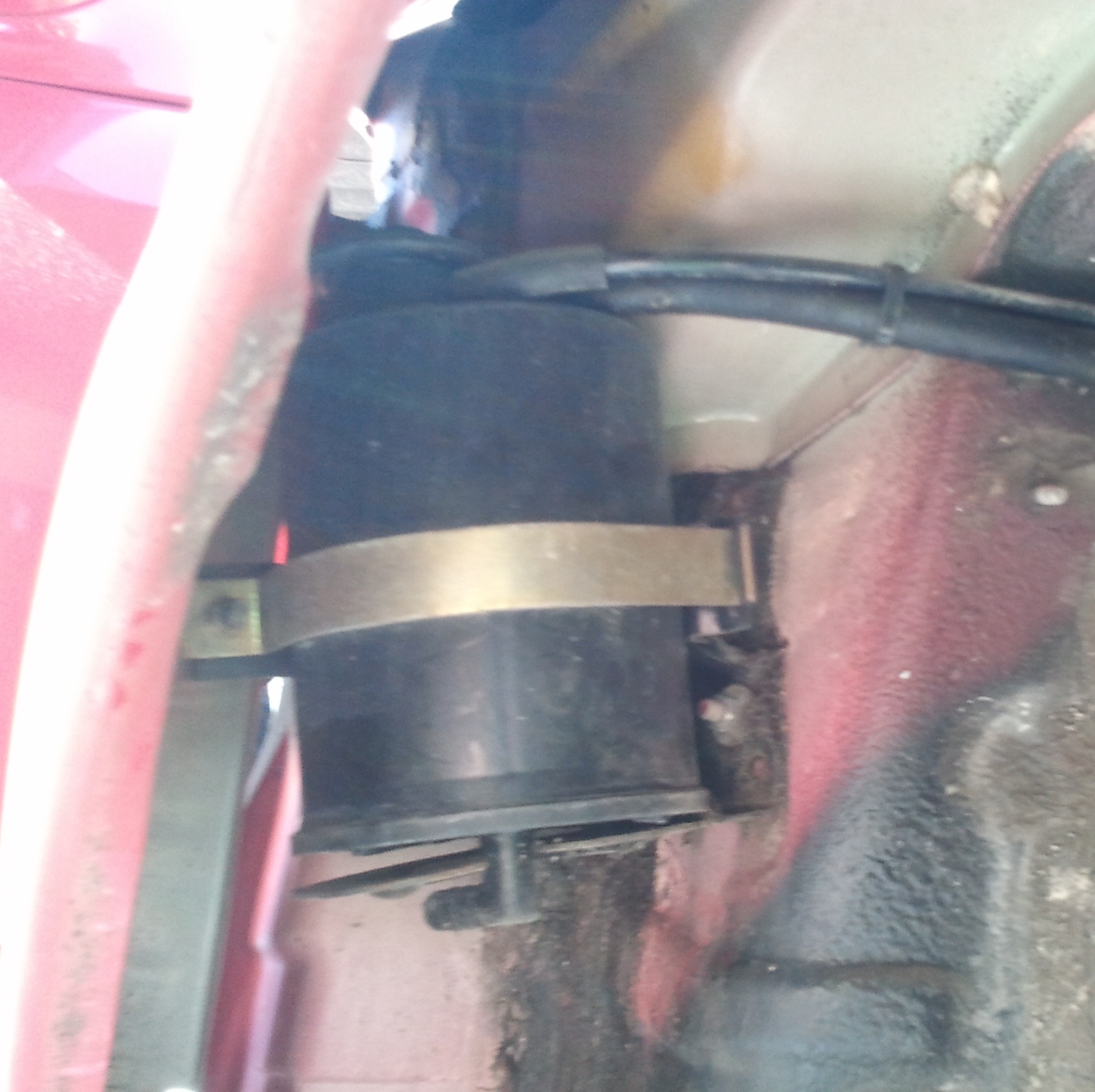

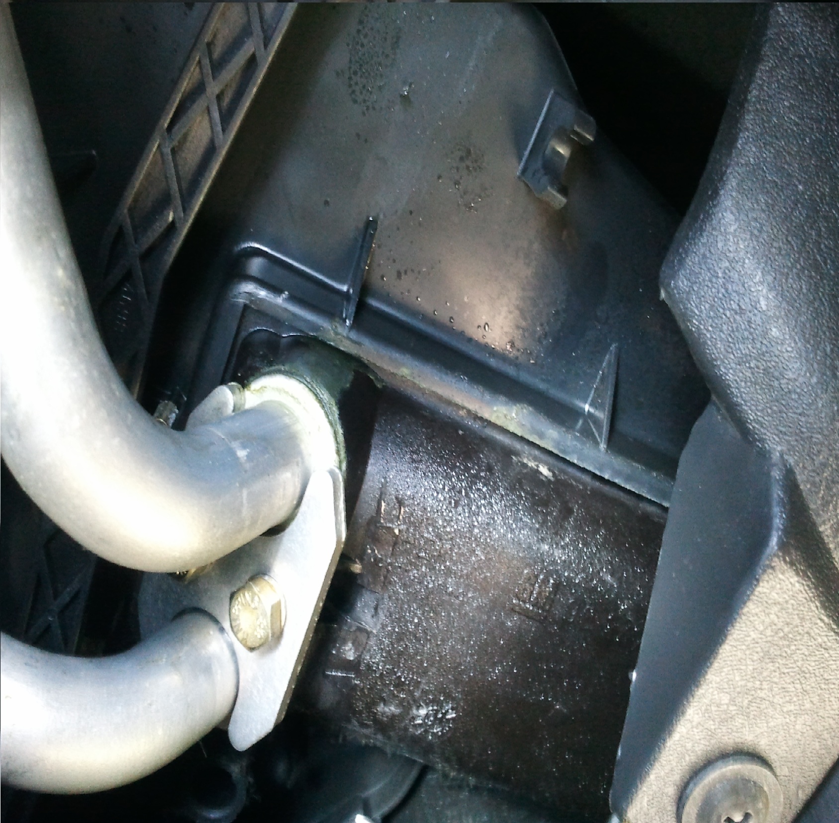

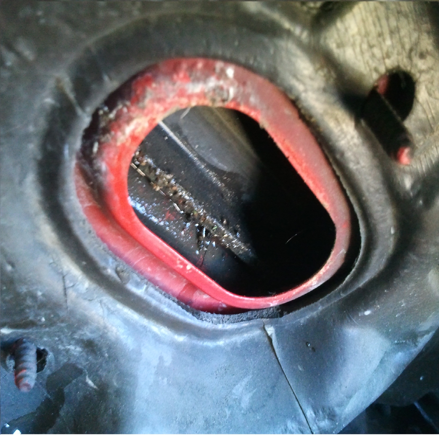

Y he visto lo que dices de la goma, puede que me entre por ahí, no lo se porque no veo ninguna otra cosa que pueda ser...
La goma no encaja como para que haga estanqueidad, y lo que baja por la tuberia cae sobre la dirección, y mas abajo a los tubos de la calefacción. He pensado en hacer algun apaño y alargar esa tuberia más hacia el suelo, para que el agua caiga directamente a la carretera.
babuino escribió:He estado desmontando un poco el tema, y he visto estas dos cosas. ¿Alguien puede decirme que son? xD
La primero foto ni idea, tiene pinta de cánister pero juraría que va en la aleta del copi y que hay que desmontar el paso de rueda para verlo, la segunda es la bomba de vacío (o como se llame) que abre y cierra la trampilla exterior para que no entre aire de la calle al habitáculo. funciona cuando pulsas el botón de recirculación de aire (entre la luna térmica y botoón del aire acondicionado) y sólo funciona cuando la palanca está puesta para que salga el aire por las salidas frontales.

Si, se encuentra detrás de la aleta. Esque quité el paso de rueda para ver si tenia alguna entrada de agua, pero no he visto nada por ahí.
También he visto que está mojada la moqueta por la zona del conductor, en la zona mas cercana al copiloto.
