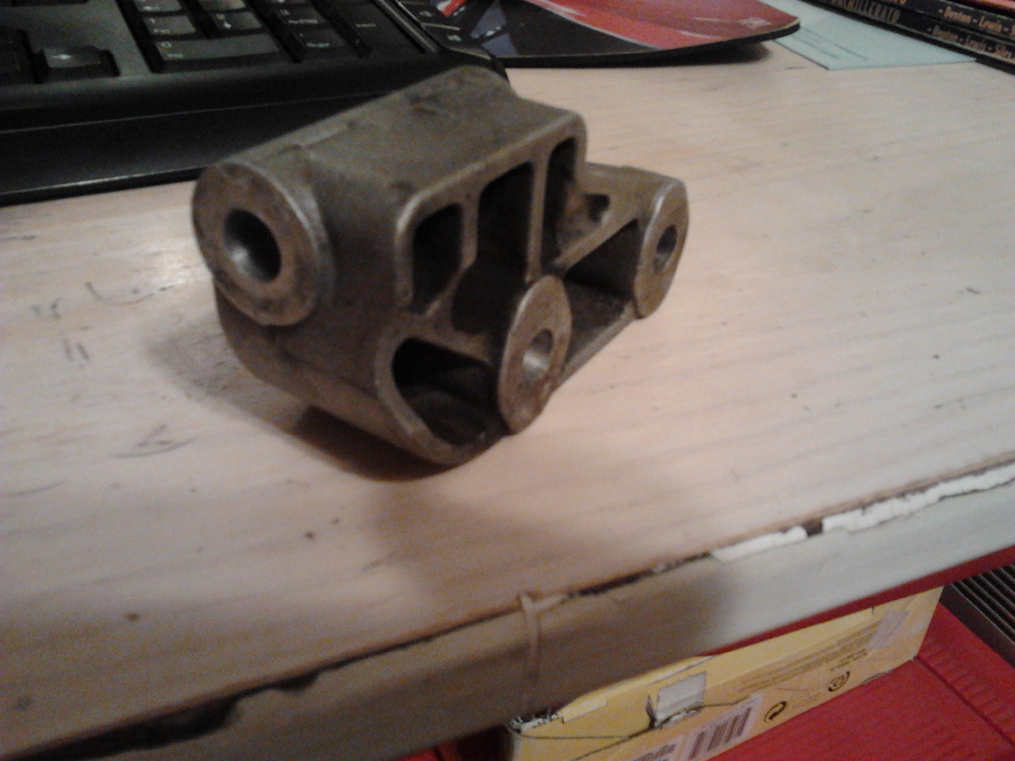

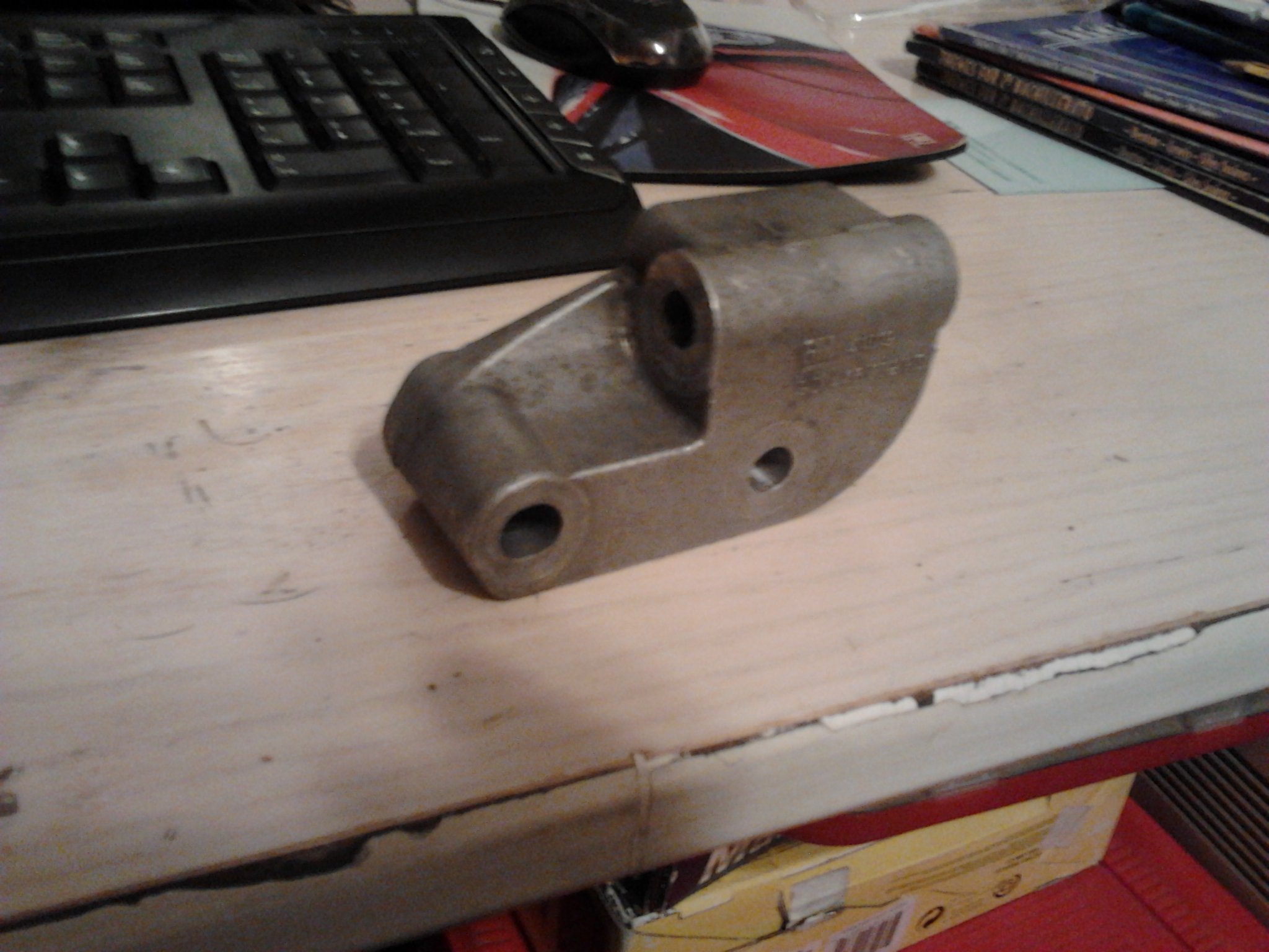

pues yo este finde, como comentaba antes, voy a ver si el soporte que pillé de un alternador poly-v de ne es idóneo para el alternador con la polea cambiada...si es así, la adaptación es sencilla, pero como aún no lo he probado no digo nada

pues fijate que ese alternador en su soporte inferior no te vale. para ponerlo necesitas el soporte de los alternadores poly-v

osea se podría poner pero buscando un soporte de motronic 2.8 no? los nuestros llevan 15º desde el centro el anclaje no?flown escribió:no he podido instalarlo este finde por falta de tiempo, el finde que viene lo pongo.

segun lo que dices, deduzco que tú tienes xe, yo ando hablando de ne. Pero ciertamente creo que el sistema es muy muy similar, ya que veo que los 2.8 llevan correa de acesorios poly-v y los 2.5 trapezoidal.night_rider escribió:osea se podría poner pero buscando un soporte de motronic 2.8 no? los nuestros llevan 15º desde el centro el anclaje no?flown escribió:no he podido instalarlo este finde por falta de tiempo, el finde que viene lo pongo.
esta noche me subo el soporte del alternador nuevo y le tiro unas fotos. En el mismo EPC, este soporte que compré no identifica que sea exclusivo de ne o de xe, pero si vemos esta pagina del epc
http://ecat24.com/opel/catalog/part/1/39/563/993/10073/
vemos que aparecen dos soportes para alternador polyv, pero no diferencia motor
pero pasamos paginas y vemos esto
http://ecat24.com/opel/catalog/part/1/39/563/993/10076/
lo que vemos es claramente no son de v6, asi que solo queda que sean de 8v o 16v y no parecen intercambiables ya que uno parece mas largo
Asi que deduzco que quizás el soporte pueda o no ser igual...si alguien tuviera un 2.8 a mano para echarle un ojo seria perfecto
en cuanto a los grados del anclaje, poco importa, ten en cuenta que cuanto mas tocho es el alternador el punto de agarre suele cambiar. Aun no he hecho la prueba, pero diria que con el soporte tensador que tenemos nos podría servir. Eso sí, el tema de la correa, ni espero que sea igual, tocará medirla con una cuerda en el punto mínimo que no roce el alternador con el bloque e ir a la tienda de recambios a ver que nos ofrecen que pueda servir

Perfecto, ya hecho el pedido, 239€ ha salido, bastante mas caro que el bosch de 65Ah pero bueno con 90Ah ira mas sobrado.flown escribió:ese es el soporte. es el numero 5 de la primera pagina, coinciden las ref y eso
