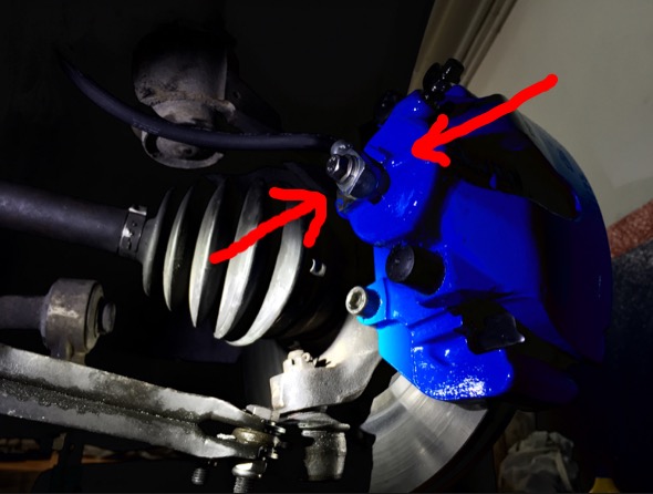

No se por donde tirar.. Los latiguillos tienen dos arandelas de estas tipo junta cada uno verdad? Una por arriba del cuadradillo del latiguillo y otra por debajo, no? No se si me explico..

Después de tantas purgas a mi me olía a que fuera alguna fuga pero yo no veo que fugue de ningún lado. Lo que más raro se me hace es el "cuadradillo" del final del latiguillo de freno me dijo el de la Opel que lleva dos arandelas, una entre el tornillo y el cuadradillo y otra entre el cuadradillo y la pinza. ¿Es así? No me fijé al desmontar las pinzas viejas.. Pongo una foto por si no me he explicado bien para que me entendáis..

Iñigo_25 escribió:el "cuadradillo" del final del latiguillo de freno me dijo el de la Opel que lleva dos arandelas, una entre el tornillo y el cuadradillo y otra entre el cuadradillo y la pinza. ¿Es así?
Correcto, así es.
