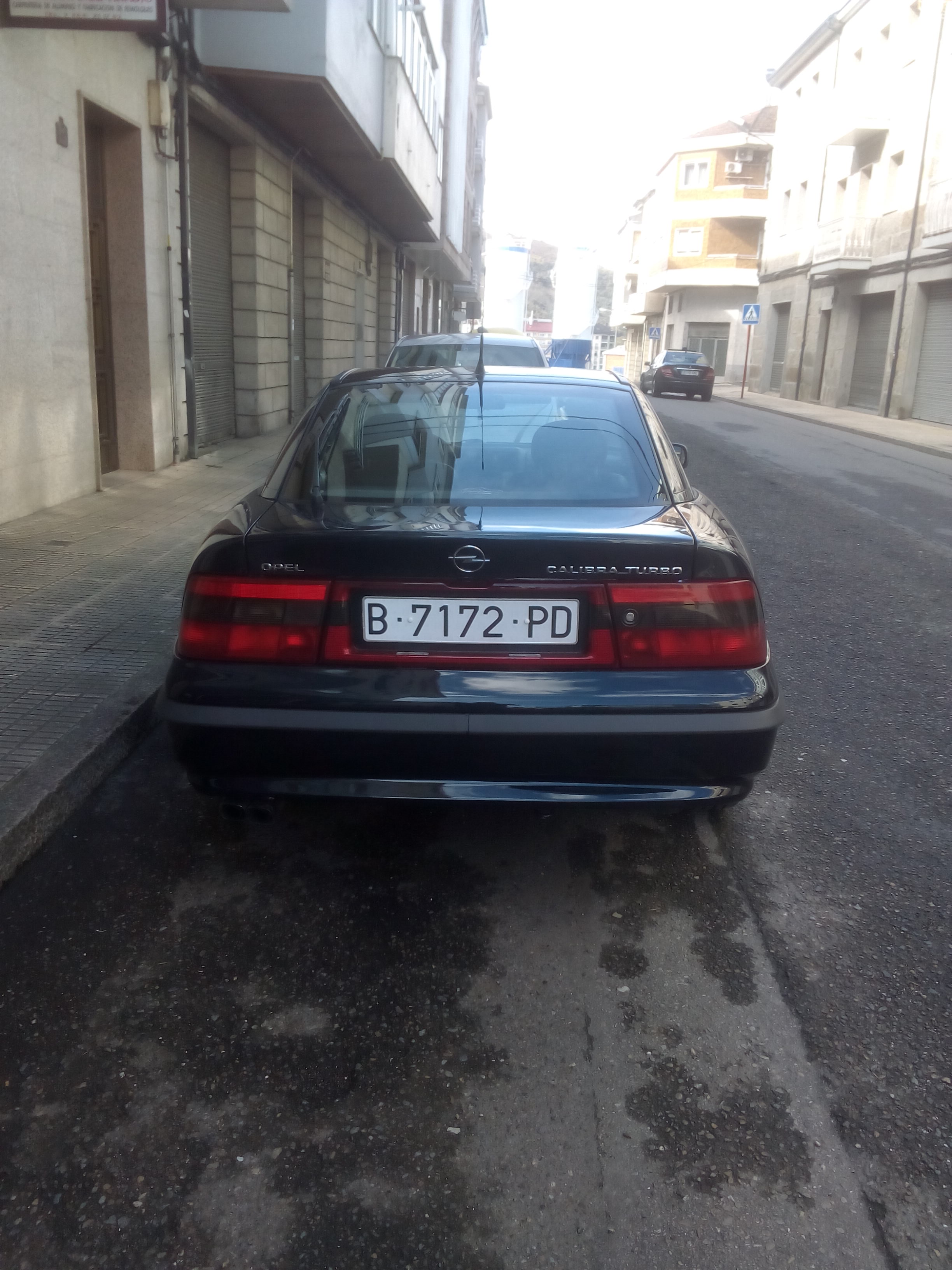

xuanxo02 escribió:Por cierto ponte por ahi algunas fotillos de ese Turbo que queremos verlo :pulgar:

Solo tengo estas, no son muy buenas pero se ve... Cuando haga algunas mas y mejor calidad las las pongo....
