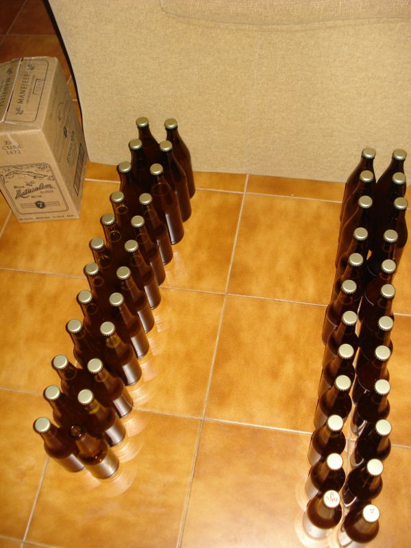

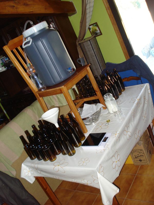

En menos de media hora, empezamos a embotellar la segunda tirada Hefe, 48 botellitas esperando que las "cubran"
:cuñao:
Idea novedosa :bombilla: - ( publicidad :ein: + pis de gato :nono: ) = :vomito:
El martes pasado hemos embotellado nuestra ultima brewada :)
Finalmente hemos sacado 46,5 botellas, de las cuales 45 botellas son de hefe weissbier, 1 botella de "mala leche" freestyle (a ver que sale de ahi :lol:) y otra media botella de "R" style que nos hemos sacado de la manga sobre la marcha con la ultima media botella que sacamos del fermentador :lol:

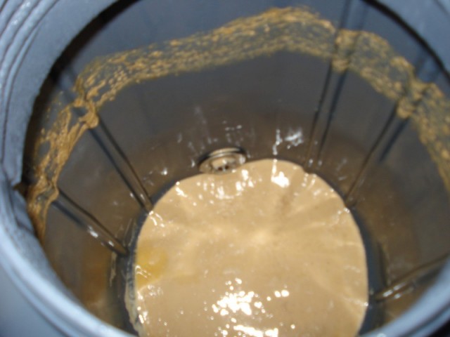

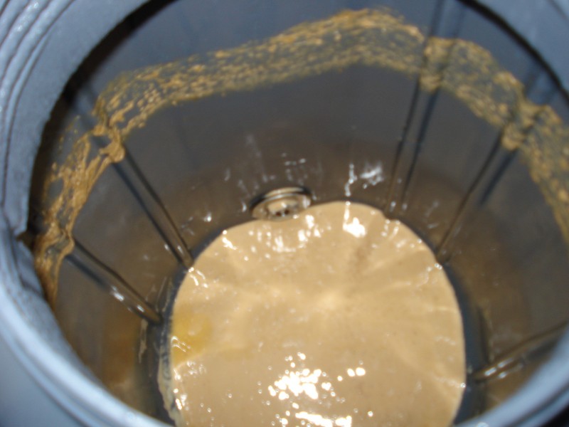

Y asi es el aspecto que presenta mi fermentador una vez vacio, con cadaveres posados en el fondo :cuñao:, bajo el nivel del grifo:

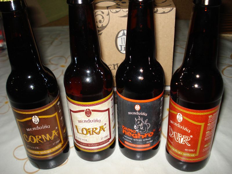

Unos dias antes de embotellar he estado en la fabrica de Adegas Menduiña, en Cangas de morrazo, para comprarme unas botellitas a modo de pack degustacion y de paso, tras estar hablando un buen rato con el amable dueño de dicha microcerveceria, nos ha enseñado parte de las instalaciones. Mi cara y la de mi colega al ver las pailas de macerado y coccion fue algo asi como :o :o :twisted: :twisted: ... la de litros que... :o :drinkers: :drinkers: arffff :chondo:.
Aunque tienen mas estilos (cada cual mas particular y con estilo propio :lol:) y algunos de ellos son de temporada, yo me he traido a casa una botella de cada estilo que todavia me quedaban por probar:
En cuanto tengamos una buena oportunidad, esperando que sea en breve, habra que hacer una cata en casa :)
Para el que quiera ver con mas detalle los estilos de esta gente, que por cierto tienen bastante detallado en su web, Pinchar aquí :wink:

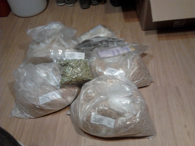

Rauda y veloz esta gente de Cerberus artés :). Kiiiiiiiiiilos y kilos de malta para hacer bebida rica :lol: :
Lo unico que se ha salido de lo "normal" es que he pedido Hersbrucker 2.8% y han enviado 4.8%, habra que usar menos cantidad.
Ahora me falta conseguir dos bidoncitos extras para montarme dos fermentadores y dejar el bidoncito que ya tenia para uso exclusivo de macerador. Ya habia conseguido hace un par de semanas dos bidoncitos de 25 litros con boca ancha a rosca pero... menuda mierda, ayer me he puesto a limpiar el primero tras haberme pegado una paliza en repasar los asientos del cierre y cuando me he fijado... ouch!! lo que parecian manchas sobre las paredes internas son porquerias fundidas en el propio plastico :caguen: :caguen:, paso de contaminar la birra con sabe dios que guarrada [-( . A este paso acabare comprando dos bidones de 30 como el que tenia, que ese si que tiene un buen plastico alimentario, bien lisito para limpiar por dentro con un simple trapo y el tamaño es casi igual.
