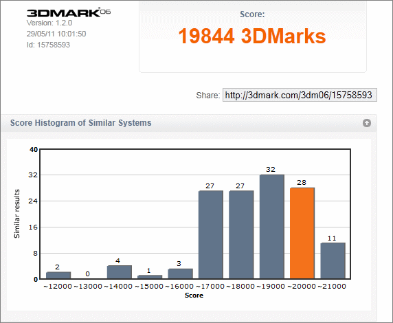

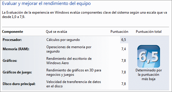

Al final solo 3 cores, no hubo forma de resucitar al 4º. Anyway esto va como un meteorito.
Y ahora con intenné a 30 megas cortesía de Oño no se navega mal, nó :razz: .
BTW mis apaños de finstros funcionan DPM: Tras tres meses en una habitación con mucho humo de tabaco (fumo como un carretero), polvo (soy un warro y no limpio) etc. al abrir la carcasa el interior esta impoluto :) .
3DMark06 Score 001.gif (22.68 KiB) Visto 3564 veces
EvExpWindows 001.gif (28.89 KiB) Visto 3564 veces

En frío arranca en ~30 segundos desde apretar botón hasta aparecer el escritorio güindous.
Siete segundos para apagarse.
Los juegos, intenné etc. van hipersónicos.
