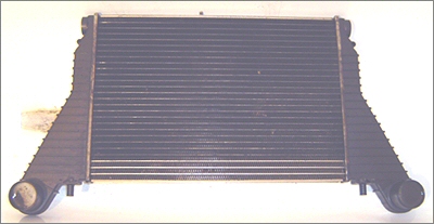

Cortesía de un Svensk Aeroplan AB 9000 Airflow 2.3 16V Turbo:
Intercooler SAAB-9000 001.jpg (51.62 KiB) Visto 3536 veces
A medio desinfectar de la carretada de roña que lleva encima y por dentro. Nótese como burbujea la boca inferior izquierda :lol: . Viva la reaspiración de aceite, que políticamente correcta ella :caguen: .
SAAB core:
Largo: 55 cm.
Alto: 38 cm.
Fondo: 3 cm.
'Volumen': 6270 cc
EDS core:
Largo: 60 cm.
Alto: 12 cm.
Fondo: 9 cm.
'Volumen': 6480 cc.
El SAAB tiene los tubos más finos, menos turbuladores y menos apretados, y los end-caps de plástico (es mejor que sean de metal), pero en conjunto por 60 mortadelos le bastará y sobrará a un NE soplado a 0.6 bares tras un poco de McGivering.
