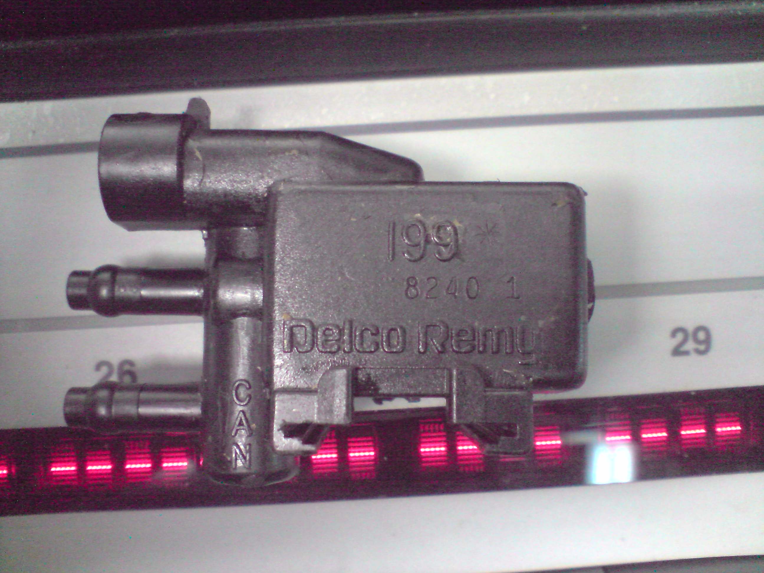

yo en mi 8v le he echado un ojo a esta valvula,por curiosidad haber si suena la flauta y se pone bien mi ralenti.y tengo una duda.en su posicion de reposo,osea desconectada,como tiene que estar?abierta o cerrada?porque yo con ella fuera soplaba por un tubo y salia aire por el otro.y no se si eso es normal.
gracias.

precisamente ayer hicimos la misma prueba en el turbo de dasari, y ocurria lo mismo, al soplar por uno salia por el otro y viceversa (sin ejercer ningun tipo de resistencia al soplido), sin embargo, quite la de mi 16v y en un sentido si que ofrecia bastante resistencia.
la logica me dice que en reposo deberia estar cerrada, o parcialmente cerrada, y cuando se le aplica corriente deberia abrirse. (cuando le diga la centralita)

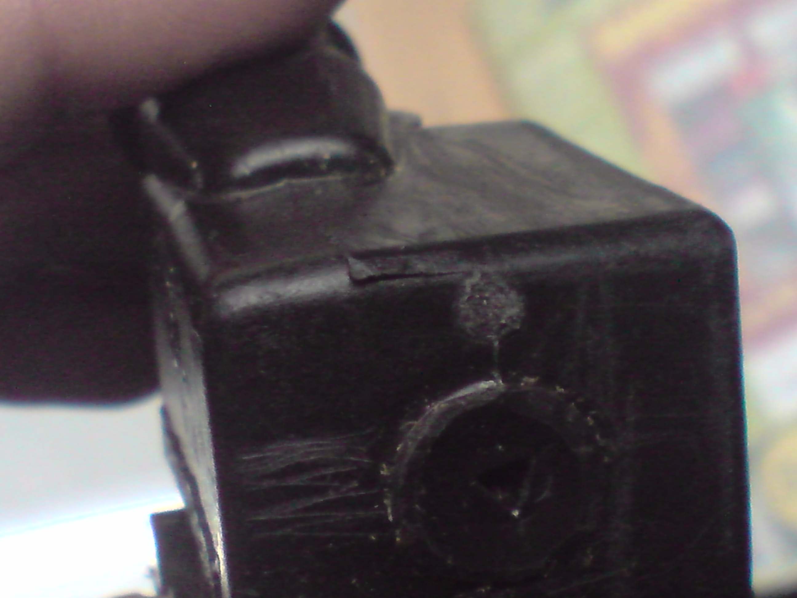

Mensaje por Roberto »
yo la desmonte para limpiar y observarla detenidamente,limpiarla por fuera porque por dentro lo unico que se me ocurria era echar wd40 por los agujeros y dejar actuar,no hay posibilidad de desmontar.y yo echaba espray por un tubo y salia por el otro.luego observe una pequeña fisura en la parte trasera de la pieza.y pense, si se cega sera capaz de reventarla por presion?lo dudo asi que no se que hacer esperare a que alguien confirme lo que dices o que desari la cambie.mis sintomas son solo ralenti inestable.la fisura es justo en el canto superior.
Re: [DOCUX] VÁLVULA CONTROL EVAPORACIÓN GASOLINA
Lo mejor que se puede hacer con esta hez fecal comeflowers porculera que es la válvula FECV es ANULARLA.
