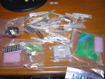

Por fin!!! me ha llegado hoy la JAW en piezas :D :
A darle caña al soldador!! :lol:

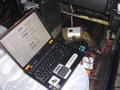

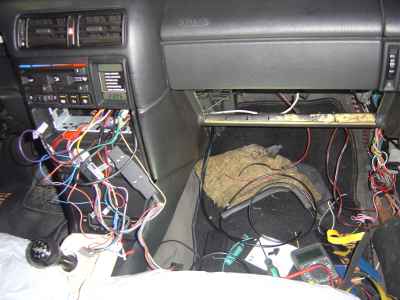

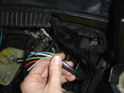

A montar la JAW en el coche :). El cable de la lamdba lo he pasado por el hueco que hay para los pre-94 con cuenta kms con sirga, que como el mio no tiene de eso, le casque una goma de una vieja sirga rota del 8v y ya aproveche tambien para pasar otra manguera de cables para otro invento que montare proximamente 8):
El nuevo conector para la LSU ensamblado:

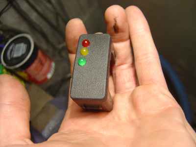

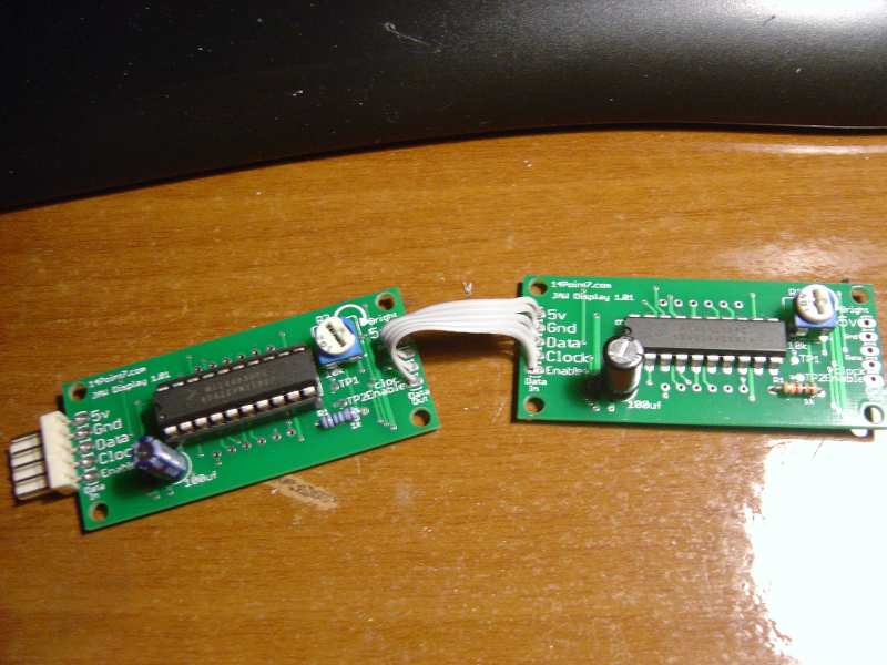

Como el led de funcionamiento de la JAW y los de calentamiento de la sonda vienen para montar en el propio pcb, teniendo en cuenta que lo voi a camuflar detras de la guantera, es absurdo que vayan iluminando ahi detras :lol: , asique he tirado un cable de red desde el pcb y he montado los leds en una tapita del salpicadero :) :
Ensaladaaaaaaaaaaaa :lol: :

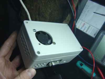

La nueva cajita, previamente agujereada para que ventile mejor (se calienta cosa fina cortesia del transistor tocho). Le he comprado un ventilador para montar encima del disipador tocho que se arrancara en cuanto la jaw reciba corriente, osea, al poner contacto:
Probando que rule todo antes de montar todo en su sitio:

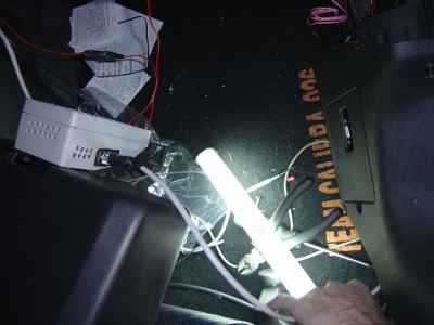

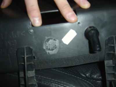

La cajita la he montado tras la guantera, asique hice dos agujeros pequeños al fondo y he atornillado la caja por detras (entra todo a calzador :lol:), no sin antes eliminar con la dremel un pivote plastico del molde de inyeccion de fabrica:

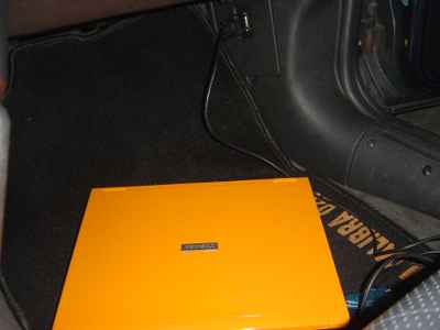

El conector de puerto serie lo he montado en el hueco del libro de revisiones, en el plastico que va a la derecha de los pies del acompañante. Primero he eliminado bien los trozos de manta aislante para que haya problemas de cortocirculitos :cuñao: , luego le he puesto un poco de espuma de pegar y ale, dremel al canto y agujero para el nuevo conector de puerto serie:
ImagenImagenImagen
Listo :):

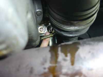

Tenia una fuga de aceite por la zona del filtro de aceite y me he liado a desmontar los racores de los manguitos de aceite que van al radiador para limpiarlos bien y ponerles un poco de teflon liquido en la rosca. Como seguia fugando, pase a tirarme a por el termostato de aceite que va enroscado por encima del sandwich del filtro de aceite:
Gran parte de la fuga se ha ido a tomar por saco, pero sigue habiendo una migaja de aceite que me da la sensacion que viene de la junta superior del sandwich :x, no es que sea mucho, pero no eso no puede ser . En el proximo cambio de aceite me liare con ella, no puede ser que tenga todas las juntas cambiadas y todo sin fugas y que la muy asquerosa me enguarre el carter y el trapecio derecho [-(.
Yo tengo tb justo una perdida por ese lado y lo demas limpito, me chinooooo me chinoooo :lol: :lol: :lol:
Pues mirate ahi el cuarteto de posibilidades de fuga: racores de latiguillos de radiador, sandwich, termostato de aceite y sensor de presion de aceite.
Esta todo ahi apelotonado y si no tienes bien a ojo la fuga, te puedes volver tonto desmontando y sellando cosas :lol:.
Y si, revienta que te cagas montar todo con mimo y que siga habiendo por ahi alguna esquinita que rezume aceite :lol:, pero el fugar se va a acabar :rambo: :lol:

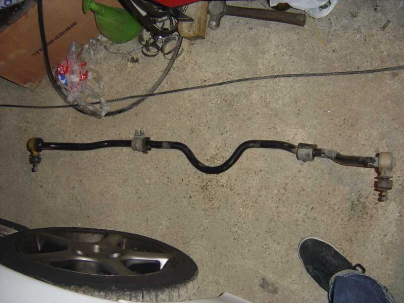

Una estabilizadora procedente de un Calibra C20XE 4x4 de 24 mm. de grosor, la mas gorda que montaba el cali. Los turbos modernos montan una estabilizadora mas endeble de 19 mm. (si no me falla la memoria). El sistema de bieletas tambien cambia y aunque es cierto que es mas latoso cambiar una bieleta de las antiguas, creo que con lo que va a mejorar en paso por curva, va a merecer la pena :D.

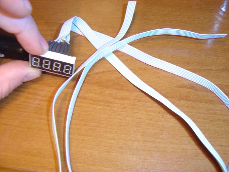

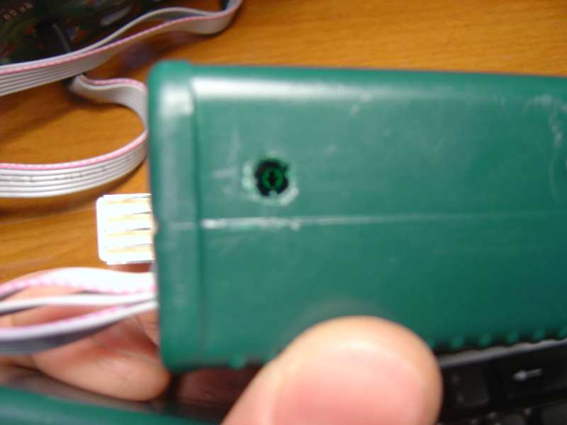

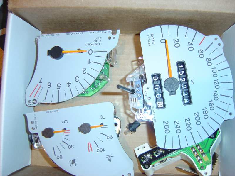

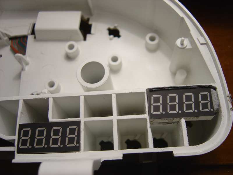

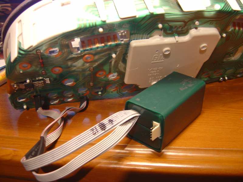

Tenia pendiente el montaje de los displays de la JAW wideband en el propio cuenta kms, asique primero me puse experimentar con una carcasa vieja de un XE que tenia por casa (Joshua tu cuenta kms donado a la ciencia no ha muerto en vano :lol:) y luego ya me puse a reformar definitivamente el mio del LET.
Desmontandolo con sumo cuidado hasta despelotarlo por completo para no estropear nada y poder currar comodamente:
Cortando y limando... muuuucha paciencia:
Al sitio con ellos:

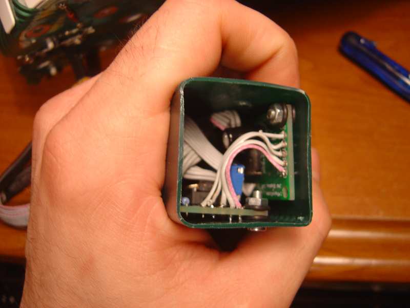

Sus pcbs, alojados dentro de una caja plastica de brocas modificada a medida de los pcbs y sus conectores y cables:
Toda la historia de la JAW wideband se gestó en este hilo

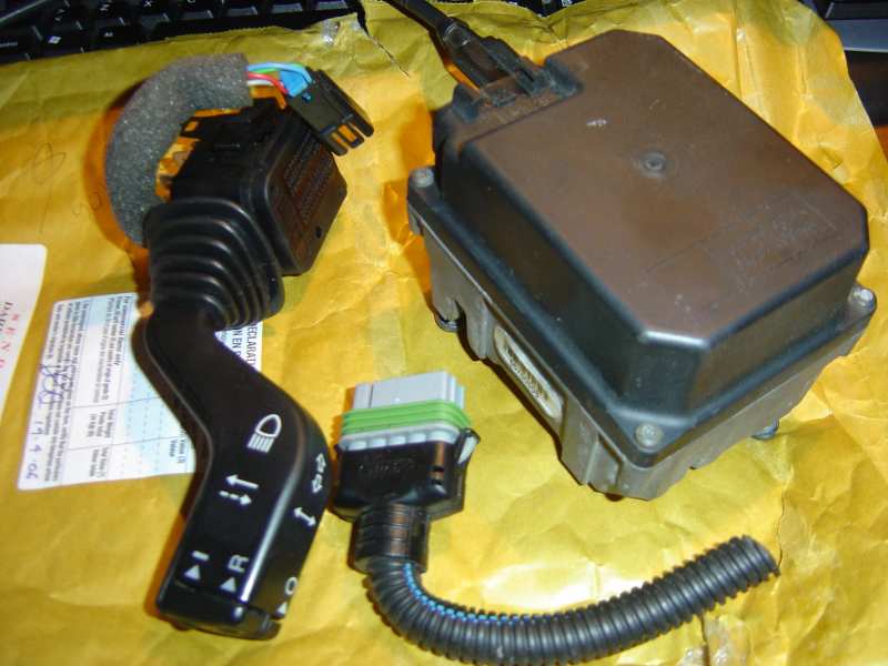

JaJeJiJoJu... el cruise control que tenia guardado en casa desde el 2006 entro en accion y... caña con el y al sitio :D :
De esto ya subire fotos y un brico en condiciones porque cuando tenia varios frentes abiertos y en pruebas, tuve la averia de motor y hasta que no lo arregle... me quedare con la duda si todo iba bien encaminado :lol:

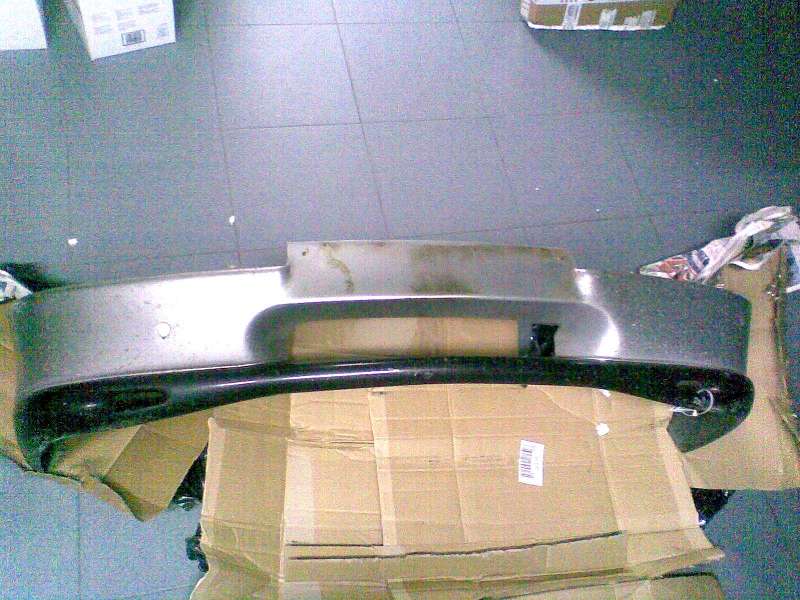

POR FIN!!!!!!!!!!!!!!! :termi: :termi: Tres años buscando y al fin, es miiiiiiiooooooooo, mi tesooooooooooro:
El añadido delantero que me faltaba para completar mi kit Irmscher :D :D :D. Este en concreto es Zender, no Irmscher pero bueno, es exactamente el mismo, salian del mismo sitio, esta e perfecto estado y trae grabadas sus referencias correspondientes con claves de homologacion y demas chuminadas antibecerros :chondo:
