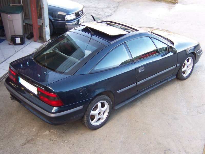

El bicho en cuestion, un Calibra Turbo C20LET 4x4 del año 95:

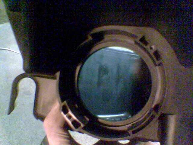

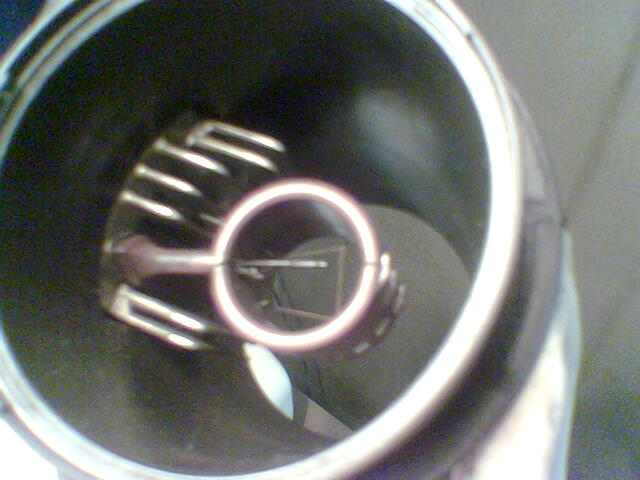

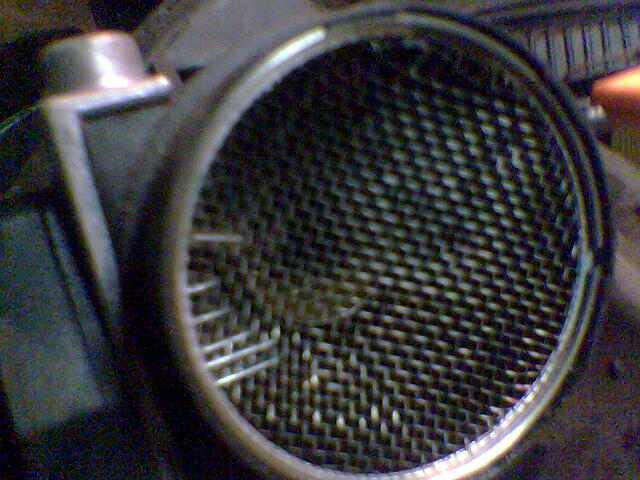

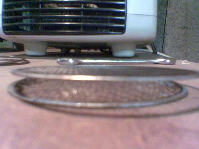

El primer mod hecho este sabado por la tarde fue abrir el cajon de filtro de aire y curiosear un poco en el caudalimetro y manguitos de admision. El resultado ha sido que las rejillas del caudalimetro han ido a parar bien lejos 8).Foos dedicadas a newbie, el buscarejillas incansable :lol: :
Se puede observar que los gañanes que anduvieron algun dia metiendo mano al cajon del filtro de aire y soltando el manguito de admision, se cebaron dandole ostias a una de las rejillas que estaba abombada y medio rota (excusa perfecta para darles una patada :twisted: ).

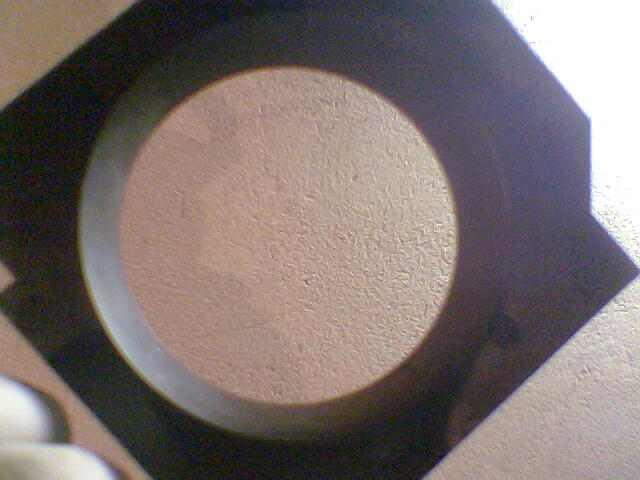

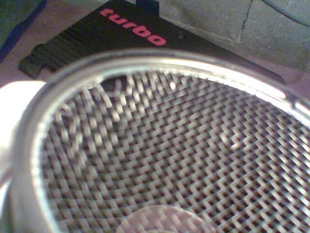

Ver el ambombamiento de una de las rejillas:
A esta pieza le meti una patada tambien, es una especie de cono que lleva a la entrada de la admision hacia el caudalimetro y que reduce el caudal de aire hacia este, si me equivoco que alguien me corrija :lol: . La segunda foto es del cajon del filtro sin esta pieza:

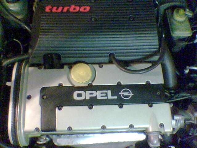

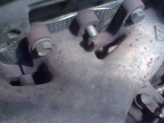

Curioseando en los colectores de escape me encontre que uno de los tornillos del port numero 3 estaba a punto de caerse y otro no tenia casi apriete, asique ya que estaba con las manos en la masa, les di un apretoncito leve:

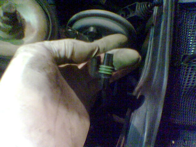

¿Alguien sabe para que es este conector que esta suelto al lado del de autodiagnostico? ¿Para la luz del capo que no tiene montada de serie? :roll: :

muy guapo parece que esta en muy buen estado, pero xddddd dime que esos enganches del maleton no son para poner un aleron de esos de aluminio, espero que sea que se lo quitastes, para mi gusto kedari cutringg solo es una opinion.

Si,es eso,de un aleron,y si no está puesto es porque dudo que a Alan le guste :lol:
Fijo que tiene en mente quitar esos soportes ;)

creo que la trompeta que lleva por dentro de la caja del filtro tiene una finalidad, creo que acelerar el aire, se hablo sobre ello en un post :roll:

Yep, la discreta trompeta del turbo ayuda a la recuperación de presión. Yo la dejaría enhebrada.

Ummmm :-k ¿ayuda a acelerar el aire cerrando el caudal de la admision? la unica explicacion que le encuentro es que en algun momento de reversion la trompeta le complique las cosas al aire y no retorne tan facil :roll: . La verdad esque me parecio curioso que tenga tanto diametro de entrada desde el cajon del filtro y luego el manguito que entra al turbo se reduzca a saco disminuyendo el caudal a la mitad aprox :shock: .
Y los soportes esos que decis pues seguramente eran de una tabla de planchar de esas o una baca (ultimamente empiezo a pensar que dado que sus anteriores dueños eran gente de negocios, seria mas bien esto ultimo), pero van a durar poco ahi :wink:

Alan78 escribió:Foos dedicadas a newbie, el buscarejillas incansable :lol:
¿Asique estaban ahi esas hijas de la gran petroleada? :jaja: :jaja: :jaja:
Lo del conector en un principio yo diria que no es para la luz del capo, curiosea en uno de tus NE y veras por que lo digo :wink:

Alan78 escribió:Ummmm :-k ¿ayuda a acelerar el aire cerrando el caudal de la admision? la unica explicacion que le encuentro es que en algun momento de reversion la trompeta le complique las cosas al aire y no retorne tan facil :roll: . La verdad esque me parecio curioso que tenga tanto diametro de entrada desde el cajon del filtro y luego el manguito que entra al turbo se reduzca a saco disminuyendo el caudal a la mitad aprox :shock: .
El compresor tiene un paso, un calibre, un trim que es mas bien pequeño. Lo necesita así para chupar y comprimir como un condenado.
Upstream del tubarro el paso lo manda el calibre del caudalímetro, bastante más gordo. Suavizar en lo posible la transición del caudalímetro al compresor es misión del tubarro curvo asimétrico (mucho mejor si es de metal o silicona en vez de la goma fofa standard).
La trompeta es del mismo calibre que el caudalímetro, chupa el aire de la caja con buena recuperación de presión (por el atrompetado), lo endereza y se lo sirve en bandeja al caudalímetro (que ahora deglute mejor sin las rejas monacales). Ditto, suit yourself.
