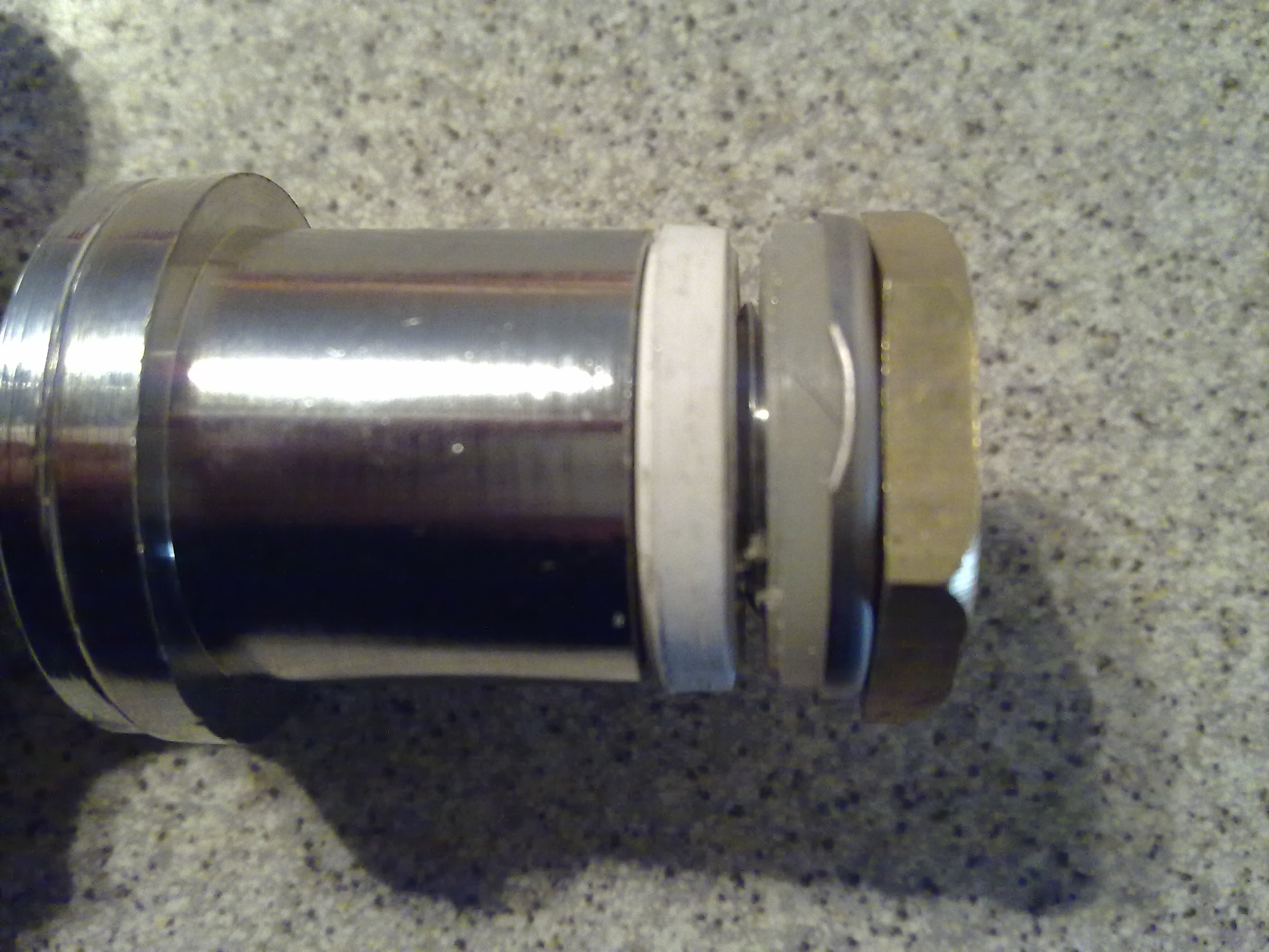

Me ha llegado el macerador termico y la olla grande. Ahora si que empieza la fiesta :lol:
Marte, una duda, como va montado el grifo? Es este el orden de los elementos? Quedaria la pared interior entre las dos gomas, y la chapita a modo de arandela, con la parte metalica contra la tuerca, verdad? :-k

A lo primero yep, a lo segundo ebay

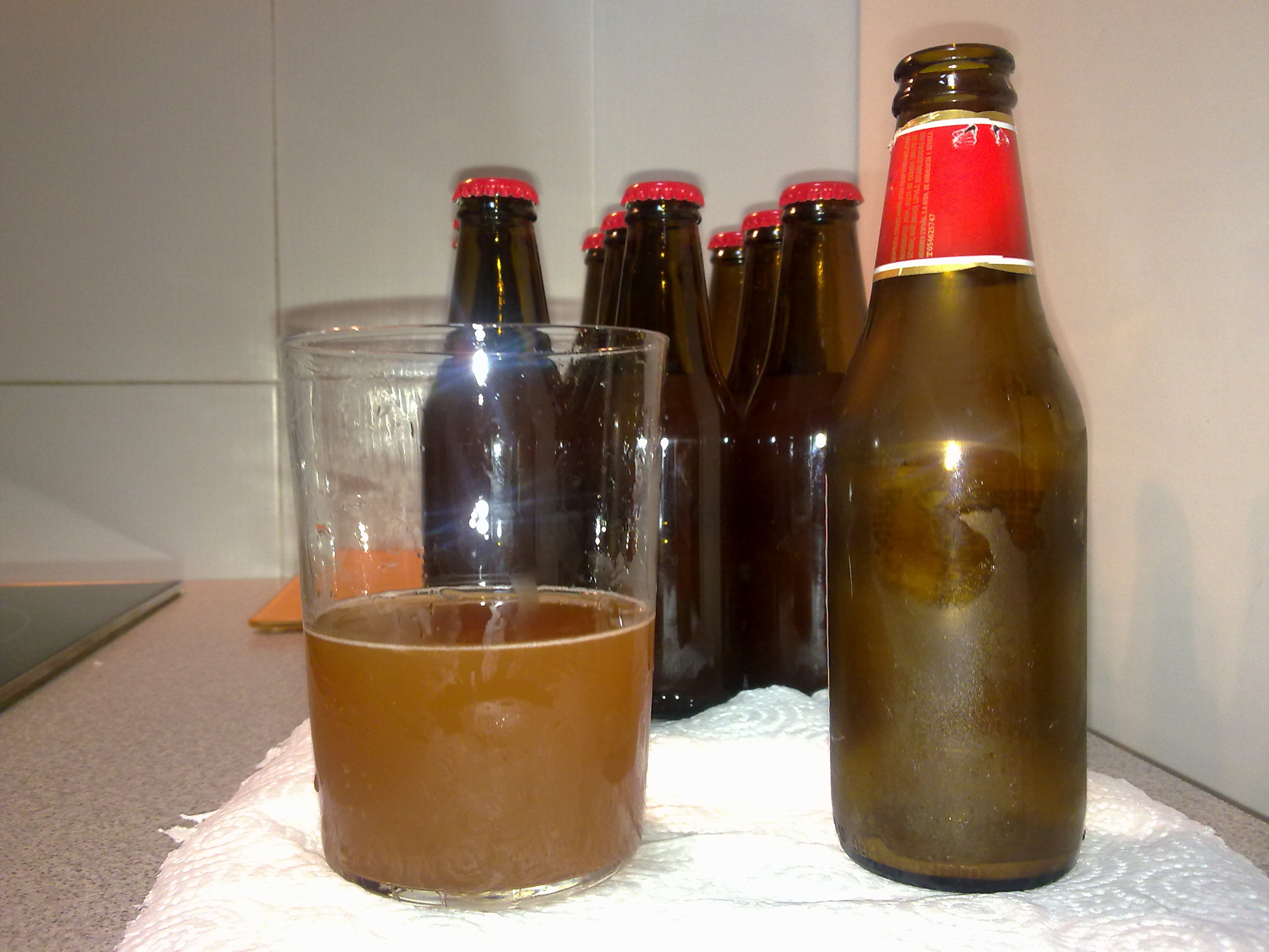

Hoy he embotellado la cerveza que tenia clarificando. Han salido 9 botellas de 25cl. Por otro lado, estoy ahora mismo catando un biberon de prueba que puse directamente a carbonatar cuando puse el resto a clarificar :lol: Se nota que esta turbia como un demonio....
Lo primero, tiene mucho cuerpo. Lo siguiente que se nota es malta, mucha malta, a saco paco de malta :lol: Despues te deja un toque de lupulo ligerito pero muy definido, y al final del todo un regustillo a pan/galleta :cuñao: Y despues de 3 tragos lo que aprecias es que tiene bastante alcohol :burla: Como le eché azucar a ojo, no tiene mucho gas, aunque al abrirla ha sonado cual Cruzcampo :) A ver que tal quedan las clarificadas....
Creo que para ser la primera tirada, pues ni tan mal, esta Düsseldorf Altbier cumple! :chondo: :chondo: :chondo:
Uf que turbia
Si notas poco gas dejalas mas tiempo, que a veces tardan en disolverlo.
Tambien enfriarlas un par de dias ayuda a que cojan mas gas
Si, es que fue la prueba que hice con casi "lo que sobraba" al traspasar al clarificado: llene dos botellas de 1l hasta arriba, y lo que sobraba era casi una de 25cl, asi que la rellene, le eché azucar, la chapé, y carbonatar :lol:
La clarficada se nota que algo mas clarita está, pero tampoco hay milagros me temo 8-[
Cuando abra la primera la semana que viene, si tiene poco gas, las meto al frigo? :-k
nope, dejalas al menos 2 semanas a temperatura ambiente y luego al frigo si quieres
Y casi ya va pa dos semanas de carbonatacion :lol: Voy a meter una al frigo pa catarlas a ver como van... :lol: :lol: :lol:
