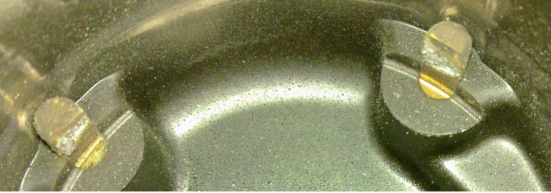

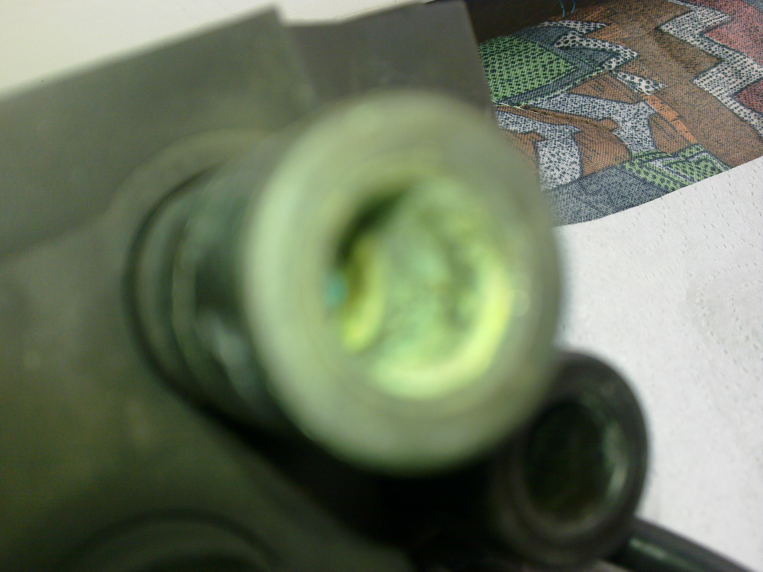

Bueno, después de abrir el distribuidor me encuentro con esto. Supongo que cambiandolo ya se solucionen los problemas...

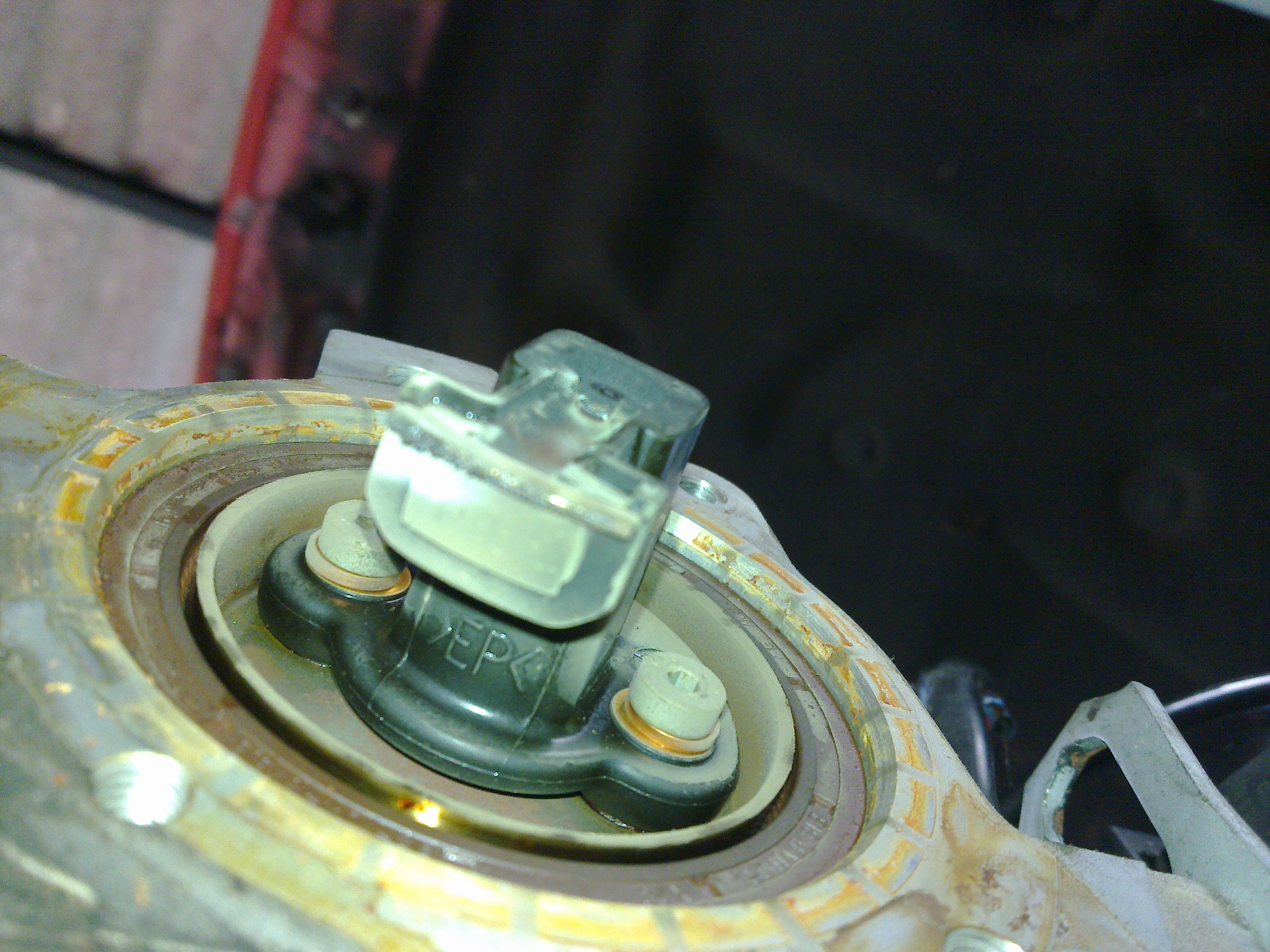

distribuidor

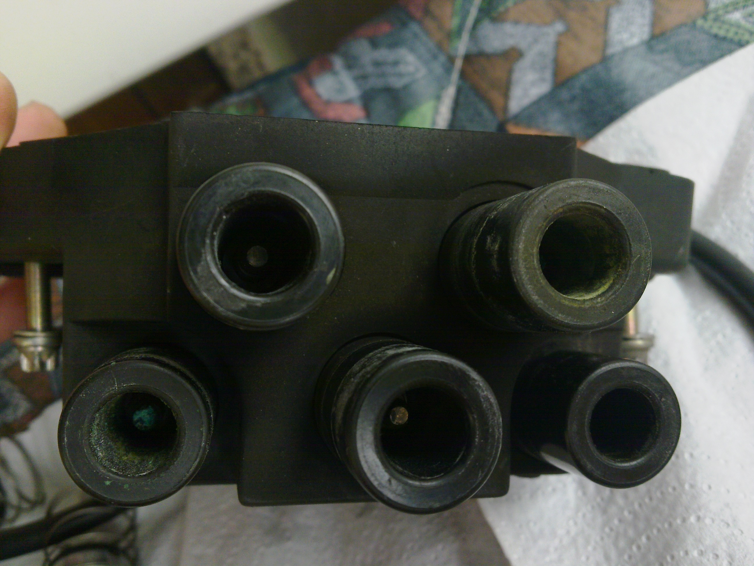

cilindro3

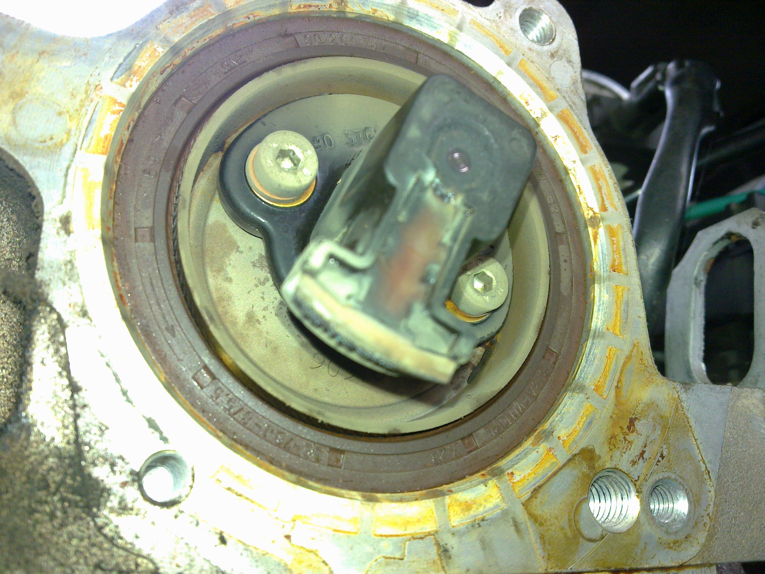

rot

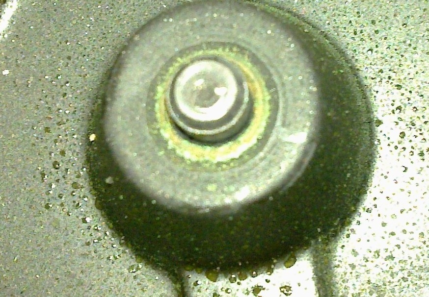

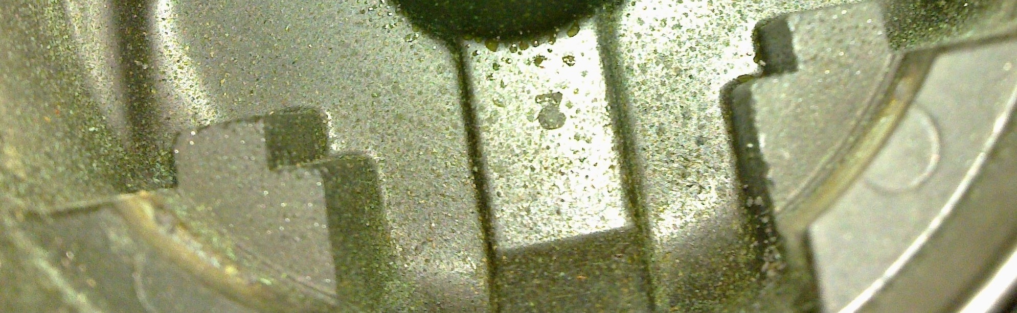

voy a pedir un kit de rotor y tapa, así lo pongo nuevo. Los cables son nuevos, no creo que funcionando con eso se hayan estropeado no?

como minimo no deberian de haberse jodido por eso,¿ lo que se ve en la foto son gotas de agua dentro del distribuidor? ¿ has lavado el motor sin tapar el distribuidor?
babuino
Mensajes: 196
Registrado: Jue, 24 May 2012, 22:44
Ubicación: Santander
Re: Problemas ralenti, limpieza cuerpo de mariposa C20NE
Mensaje por babuino »
Yo no lo he limpiado, y si lo he hecho ha sido con papel y limpiafrenos pero al bloque, no al distribuidor.
Creo que no es agua, no me he fijado en el momento, creo que son virutillas del desgaste... pero nose
