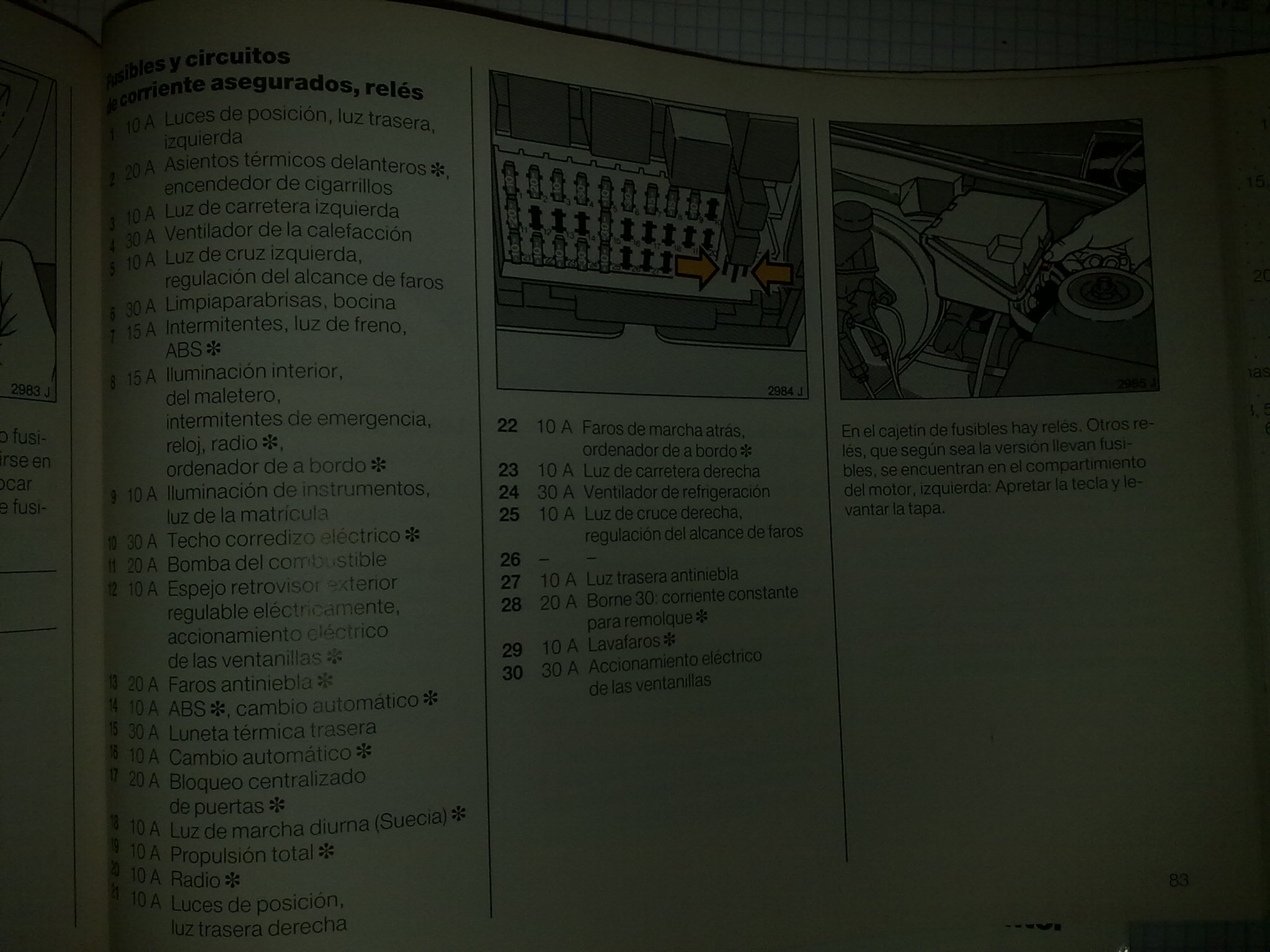

Comparativa lado a lado entre la fusiblería de un cableado 'Phase 1' (pre-92, como el de serie Misil 8V '91) y otro 'Phase 2' (post-92, como el que lleva ahora el Misil, una Fiera del '95, o el inglés de por ahí arriba).
__________ 'Phase 1' ______________________ 'Phase 2' _____
1 · 10A · Luces posición izquierda ·························· Igual
2 · 20A · Asientos térmicos/encendedor ················ Igual
3 · 10A · Luz larga izquierda ·································· Igual
4 · 30A · Fan calefacción ········································ VACÍO
5 · 10A · Luces cruce izqda/regulación faros ·········· Igual
6 · 30A · Limpias/bocina ······································· Limpias (nó bocina)
7 · 15A · Intermitentes/luz freno/ABS ····················· Igual
8 · 15A · Luz interior/avería/reloj/radio/ordeñador · Igual
9 · 10A · Iluminación tablero/luces matrícula ··········· Igual + TC
10 · 30A · Techo eléctrico ········································ Igual
11 · 20A · Bomba combustible ································ Igual
12 · 10A · Espejos laterales/ventanillas eléctricas ·· Igual
13 · 20A · Faros antiniebla ······································ Igual
14 · 10A · ABS/cambio autoasmático ······················· Igual
15 · 30A · Luneta térmica trasera ··························· Igual
16 · 10A · Cambio autoasmático ····························· Igual
17 · 20A · Cierre centralizado ································· Igual
18 · 10A · Luz marcha diurna (Suecia) ····················· Igual
19 · 10A · Tracción 4x4 ············································ Igual
20 · 10A · Radio ······················································· 20A Bocina
21 · 10A · Luces posición derecha ··························· Igual
22 · 10A · Luz marcha atrás/ordeñador ··················· Igual
23 · 10A · Luz larga derecha ···································· Igual
24 · 30A · Ventilador radiador ····························· VACÍO (a caja capó)
25 · 10A · Luces cruce izqda/regulación faros ·········· Igual
26 · VACÍO ································································ VACÍO
27 · 10A · Luz antiniebla trasera ······························ Igual
28 · 20A · Borne 30: Corriente para remolque ·········· Igual
29 · 10A · Lavafaros ·················································· 30A Lavafaros
30 · 30A · Accionamiento eléctrico ventanillas ··········· Igual
Tema bocina (información obtenida a un alto mecagüen):
- El loom 'Phase 1' tiene las bocinas siempre puestas a positivo, y el relé las pone a masa.
- El 'Phase 2' tiene las bocinas siempre puestas a masa, y el relé las pone a positivo.

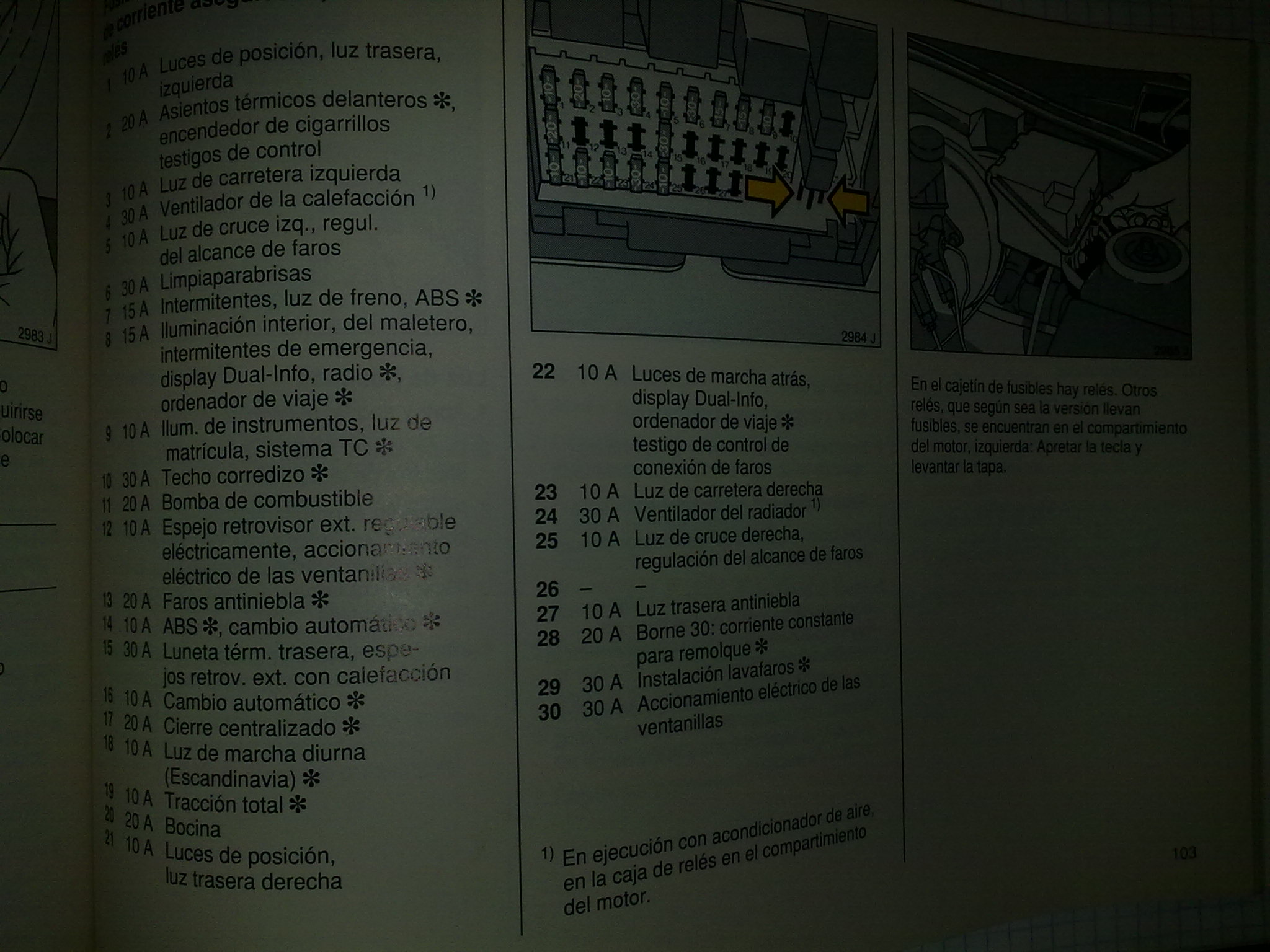

Re: ECUs, RELÉS, FUSIBLES - CALIBRA 2.0i
Una puntualizacion en el manual de 1995 el fusible 29 es marcado como de 30A y el 24 en lugar de vació es indicado un fusible de 30A.TELVM escribió:Comparativa lado a lado entre la fusiblería de un cableado 'Phase 1' (pre-92, como el de serie Misil 8V '91) y otro 'Phase 2' (post-92, como el que lleva ahora el Misil, una Fiera del '95, o el inglés de por ahí arriba).

Me da a mi que hay mas de dos variantes
Me da a mi que hay mas de dos variantes.
Pues no, esas diferencias que mencionas ya vienen reflejadas en el esquema que indicas, y en el libro del coche lo que indica es que van en caja motor, es decir, vacío en habitáculo, ¿no?
Re: [DOCVX] ECUs, RELÉS y FUSIBLES calibreros
Cierto es, no me había fijado en el *
De todas maneras echare un ojo al manual del 92 que creo tengo.
