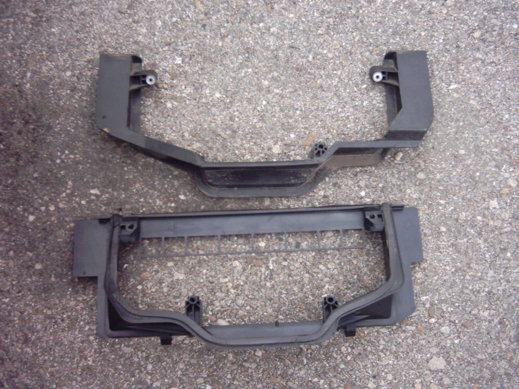

Pues al final si que tenía la caja de filtro habitaculo.ya la tengo en casa con el cableado y el pasamuros.cuando saque tiempo se lo pondré y subo unas fotos por que las del brico ya no se ven.

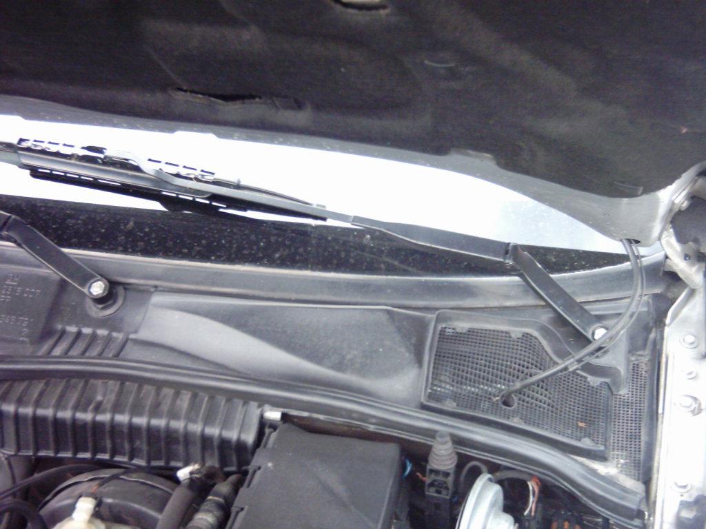

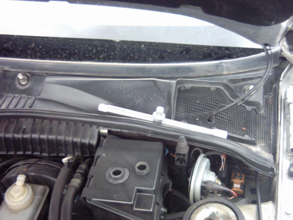

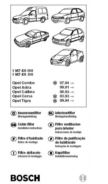

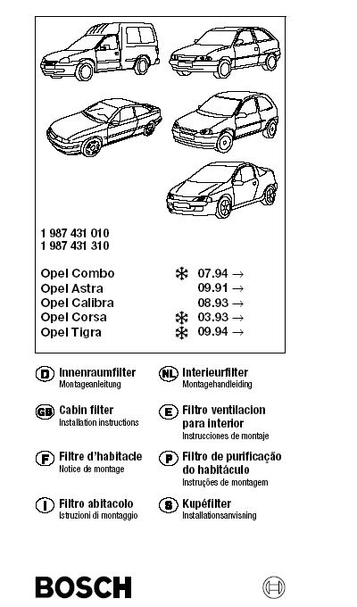

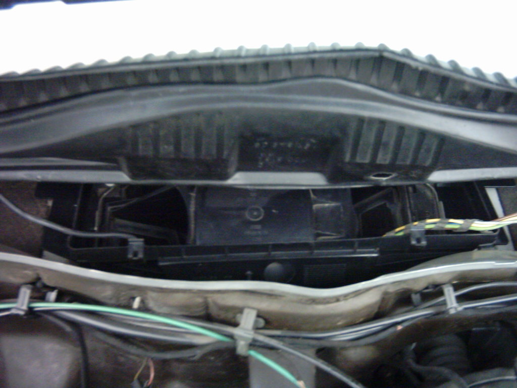

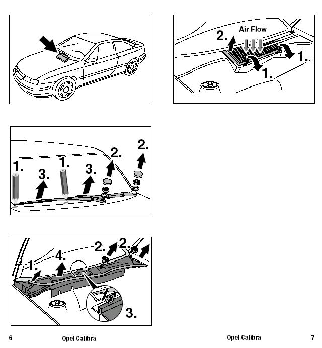

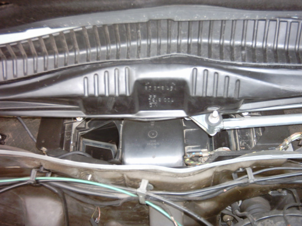

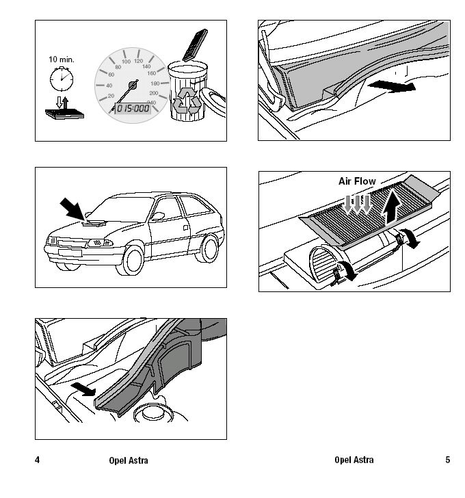

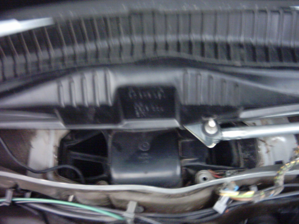

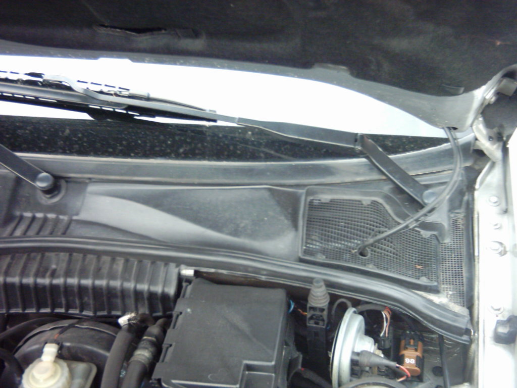

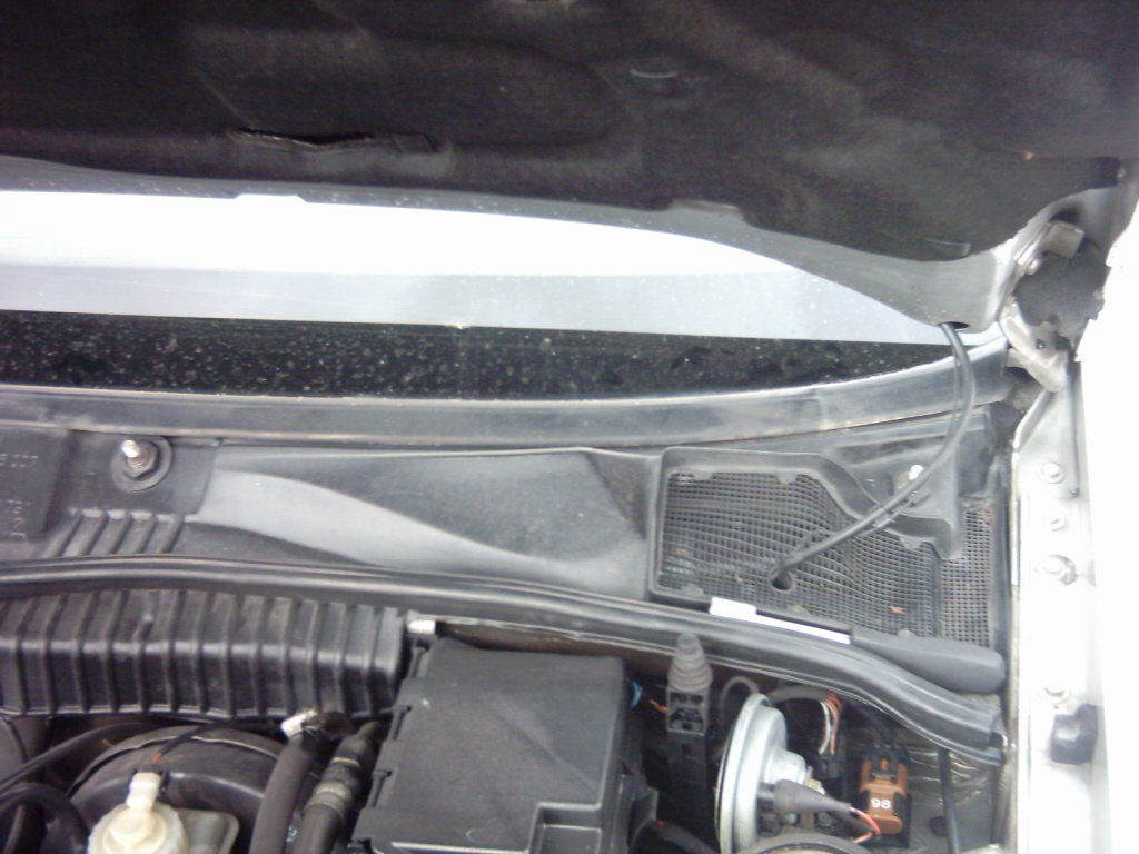

Re: [BRICOX] Como instalar el filtro antipolen
Traigo las fotos de la Brico.
Con un retoque tenemos la Brico como nueva
