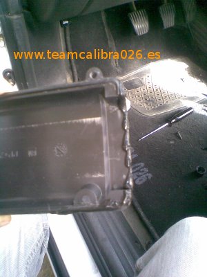

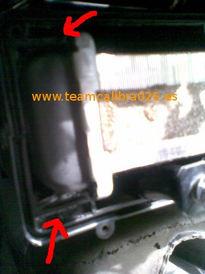

Como el siguiente fallo que voi a comentar se lo he leido a varios foreros y lo he visto en directo en varios calibras, paso a comentaros mi propia batalla, por lo que pueda servir.
Ayer he aprovechado que tenia medio salpicadero desmontado y he atacado un problema que llevaba arrastrando desde hace un tiempo en el radiador: fuga de aire caliente por los costados del radiador. Esto provocaba entrada de aire caliente al habitaculo que en verano perjudicaba al rendimiento del AA, aumentaba el calor de forma innecesaria y encima calentaba la pierna izquierda al copi :lol:
Al problema este no acababa de encontrarle sentido porque el radiador en principio deberia encajar igual en su cajetin pero lo cierto es que no, algunos tienen unas espumas a modo de aislante y amortiguacion y otros no. El caso es que la tapa que va atornillada al mueble de la calefaccion trae de serie un perfil y me he fijado que en el mueble hay un rebaje y habia restos de lo que parecia una goma.... goma que quiza hubiese salido de fabrica pero que a dia de hoy ya no cumplia ninguna mision de sellado :doubt:, asique pase a limpiar todo el contorno con alcohol despues de quitar los restos de junta y remontar todo con un sustituto de juntas siliconadas tipo nural (aguanta calor, no opone resistencia a la hora de desmontarla en el futuro y ademas es negra y no da el cante :lol:).

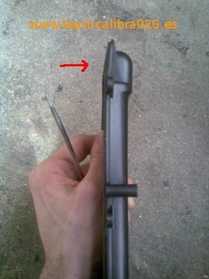

Ademas la tapa para mas jodienda me la encontre doblada en una esquina por el propio calor, insalvable incluso con la junta original:

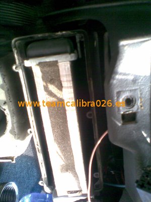

La tapa corresponde al hueco por donde se monta/desmonta el radiador, se ven algo los restos de junta vieja en el perfil del cajon, hay que eliminarlos mecanicamente y quimicamente (alcohol mismamente) para apañar la nueva junta con nural:
Como el radiador no tiene espuma alguna que lo apriete en el eje vertical, le aplique un par de pegotes de nural entre el radiador y la carcasa a modo de amortiguador para que en baches no ande a cabezazos ahi dentro y fatigue los tubos y toricas:

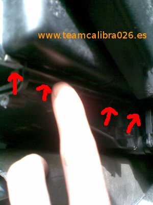

Tambien vi necesario sellar el lateral del cajetin que da al copiloto (donde se enganchan los tubos al radiador) porque inevitablemente tambien queda una holgura entre el radiador y el cajon, con lo cual fuga BASTANTE aire hacia las pierna del copi y por detras de la consola de la palanca de cambios, pasando factura al cableado y recalentando toda esa zona. Yo lo tenia bastante apañado con una junta de coquilla que le habia puesto en todo ese contorno pero aun fugaba un pelo, asique la elimine y empece de cero con esta junta.

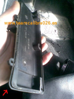

Empece sellando con un cordon la propia tapa del radiador:
Y finalmente sellar todo el contorno lateral, que aun da su trabajillo porque la parte inferior del salpicadero estorba un poco:
Para hacer esto es imprescindible desmontar el mueble de la palanca de cambios sino es imposible acceder a esa zona.
