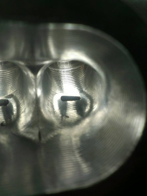

miguelobregon escribió:bueno, amos paya...
este es el susodicho:
dudas:
1º es recomendable que desgaste la zona entre las 2 palomillas? o no?
2º con el hueco este, lo suavizo un poco, lo relleno con algo o lo dejo?
3º, esta arista, la lijo o la dejo?
y 4º y ultimo, se me a ocurrido que seria recomendable poner algo en el fondo del clector ( una especie de cuña) para dirijir el flujo y que no golpeara directamente contra la pared del mismo...
ahi al fondo :)
weno, y ya un avance del trabajito :twisted:
ahh, un truco para lijar esto, cojeis la lija, la liais en un "canuto" que os quepa en la boca del taladro, apretais y le dais chicha :twisted:

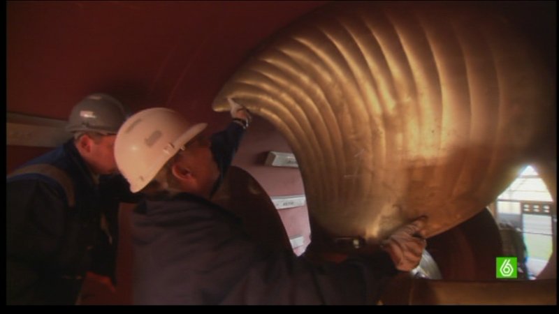

Una de las helices de costado del mayor carguero del mundo:
Me parecio curioso y familiar el diseño ondulado de las palas aunque solo corra agua ahi abajo :)
Re: [DOCUX] "AGRANDAR Y PULIR PA K KORRA +", HECHOS TO
Tiene pinta de querer "aliviar presiones" por esos surcos para que cavite menos en la punta :-k

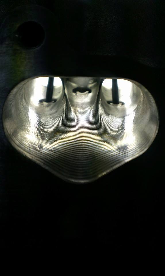

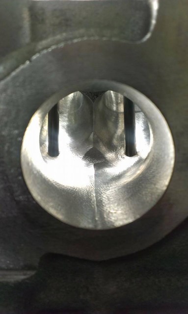

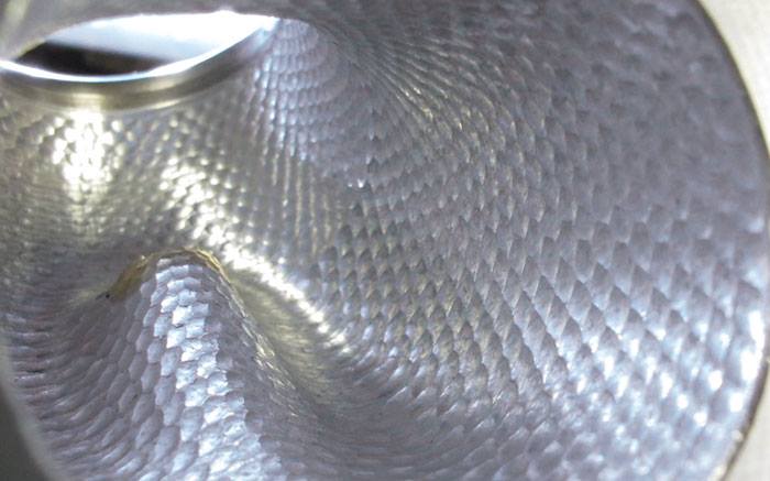

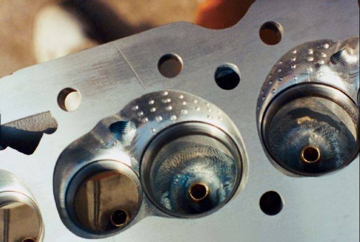

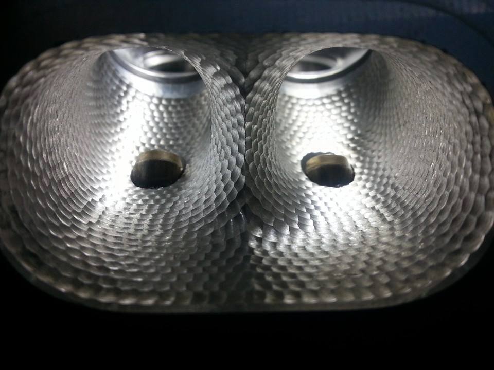

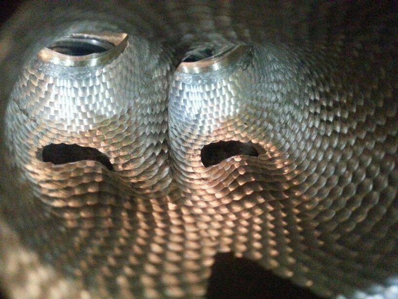

Pillado por ahí en el perfil de Ray Dean, algunas creo que ya estaban, otras... simplemente se perdieron, asíque nunca lo sabremos :cuñao: :
Que jodidas obras de arte esos ports con hoyos :guau: :guau: :amor: :amor: :amor: :supz: :supz: :supz: :vamp: :vamp: :vamp:
Tengo la misma opinión, esos ports de admisión y cámara de combustión son una obra de arte 8) .
Que recuerdos me traen este interesantisimo docux :wink: .

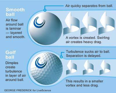

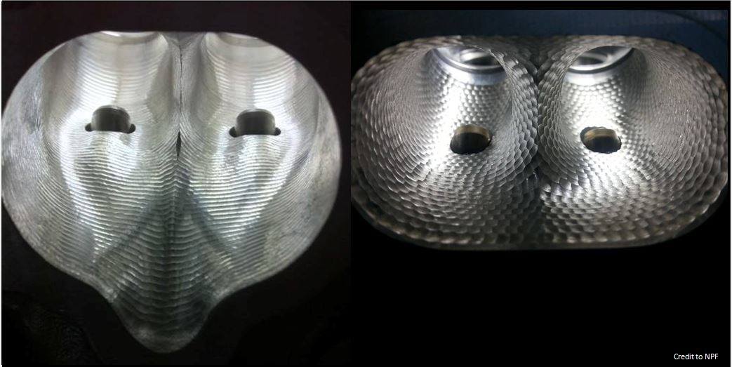

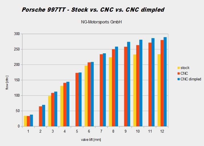

Imagen entre estos dos diseños cual es mejor o mas eficiente? :roll:
esto no se me habia ocurrido, en su dia probe a hacer rayado concentrico en las valvulas de admision pero no pude, a ver si los hoyuelos resultan mas faciles :D
pd: gracias alan
miguelobregon escribió:Imagen entre estos dos diseños cual es mejor o mas eficiente? :roll:
Según los resultados,
El de la derecha gana
flown
Mensajes: 1386
Mensaje por flown »
en serio dice que las valvulas con hoyos deben ser reemplazadas cada 20h de funcionamiento? Será material de competicion puro y duro, pero, porque tan poca duración?Será por cumulos de escoria?
