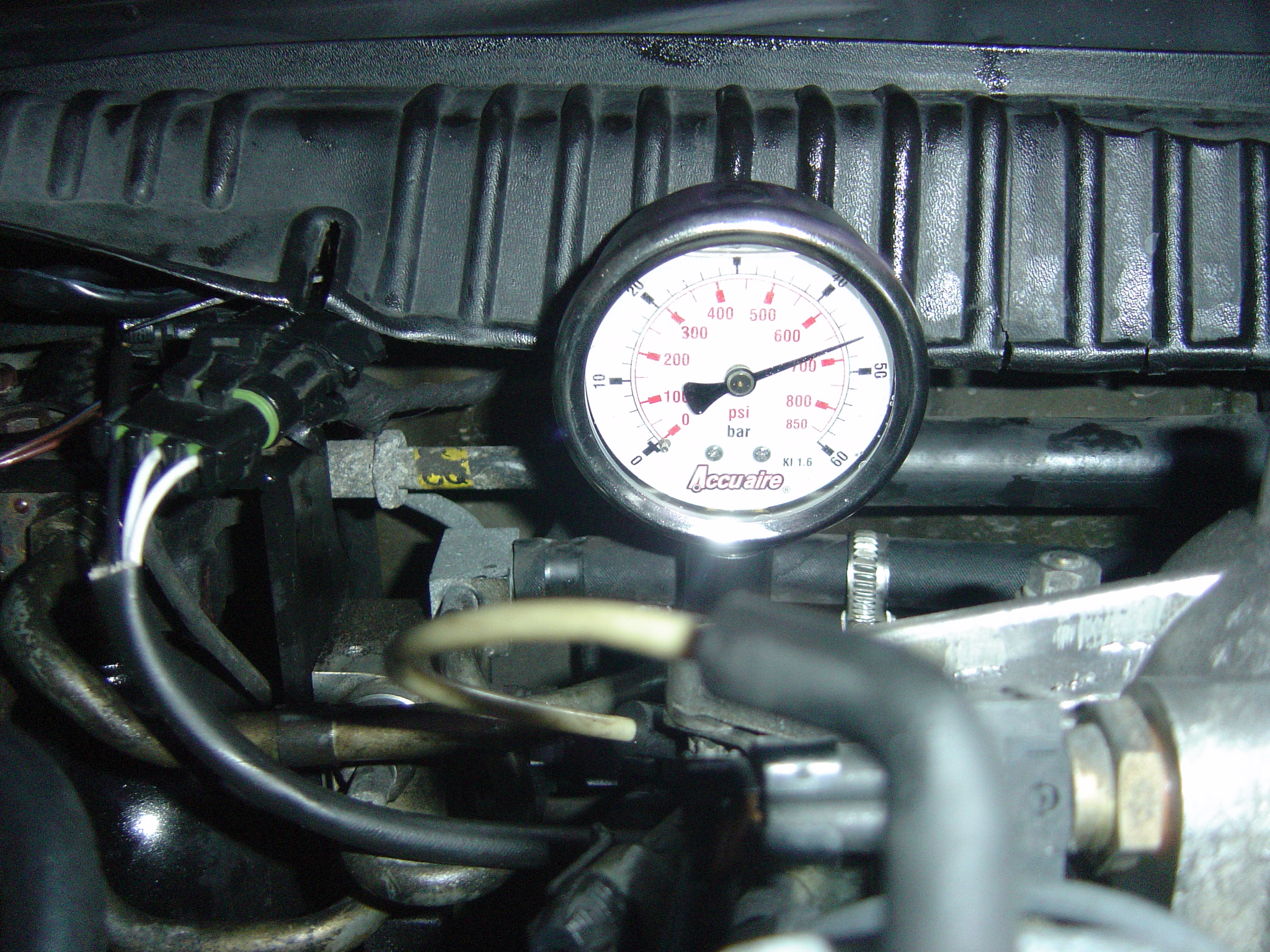

¿como podemos chequear nosotros mismos que por lo menos la presion hidraulica hacia el transfer sea correcta y que la solenoide rula bien? Pues asi:
- Primera prueba con liquido PAS todavia frio:
- Y teniendo el percal tal que asi, por ejemplo arrancando el motor, plantandolo unos segundos a 3000 rpms hasta que el 4x4 se desconecte:
.............mecagonelimageshackdeloswebox :caguen: :lol: Mañana subo un par de fotos mas, que esto no chusca.
Como se puede ver, me hice un medidor con un manometro de glicerina de hasta 60 bar y unos racores para eroscar en el sitio del manguito que iria al transfer desde la solenoide, no hay mas :wink:
Y esto es un video de como interactua todo el sistema con la presion hidraulica del transfer cuando se enciende el coche en parado con pedal de freno pisado, en el que la presion es nula (transfer desconectado) y en cuanto se suelta el pedal la aguja se tira a su presion al momento, pudiendo salir a 4 patas al momento :) :
Ver video aquí
Como veis la presion no oscila NADA, se planta en 50 bar a piñon fijo y da igual acelerar que no (lo maximo que vi fueron unos 52 bar en otro momento, pero siempre constantes). Incluso he hecho pruebas con un ayudante de dejar caer de vueltas el motor por debajo de las 900 rpms hasta llegar a calarlo y la presion se aguantaba perfectamente sin titubear hasta el ultimo momento en el que se calaba el motor. Esto es con liquido PAS calentito, con liquido frio rulaba a unos +-45 bar.

No se podria poner hay donde intercalas el reloj un scwitch o fusible que corte si hay demasiada presion, calibrarlo a 56 o así para que corte si se excede???

talaveracali escribió:No se podria poner hay donde intercalas el reloj un scwitch o fusible que corte si hay demasiada presion, calibrarlo a 56 o así para que corte si se excede???
Se podria perfectamente, aqui jugamos con hidraulica y mil y un invento le podemos cascar al circuito :) . Lo suyo seria buscar un sensor electrico tarado a 56 bar (por ejemplo) y conectarlo con un diodo al que ya hay en la solenoide de fabrica, de forma que si el sensor de fabrica casca, entraria en juego el siguiente en el frente de batalla :). Ademas tambien se podria intercalar una valvula de tres vias en la que por la toma A entraria hidraulico de la solenoide a todo trapo, por la toma B saldra hidraulico hacia la placa de presion en caso de que todo sea correcto y por la toma C se desviaria la presion (al retorno que va al vaso de hidraulico) en caso de que alguno de los sensores de exceso de presion detectasen exceso de presion hidraulica.
Montandolo asi como digo en el parrafo anterior aparte de curarnos en salud a la hora de salvar la placa de presion tambien estaremos avisados, ya que la luz del 4x4 saltaria y se desconectaria automaticamente (esto habria pensarlo mejor, porque luego a ver quien le dice a la te de tres vias que retorne a su posicion A+B :lol:).
¿Newbie tienes llaves de tres vias motorizadas asi de pequeñas y que aguanten.... pongamos 100 bar? partamos que es la presion a la que deberia trabajar como maximo la bomba de direccion. Yo en el curro tengo cacharritos de esos, pero dudo mucho que aguanten tanta presion ya que son para riego y neumatica, asique jugamos con presiones de hasta 16 bar ya como mucho (estandar para uso comun). Y un presostato tampoco estaria mal, siendo mecanico casi me fio mas que de la electronica y para eso ya tenemos la electronica de serie justo al lado :)
Tengo unas cuantas 3/2 doble pilotaje de Rexroth (Bosch) que llegaron por error para repuesto de una Muller Weingarten. Salidas a 1/4" y creo que aguantan unos 250Bar. No podiamos meterlas en la prensa porque los anclajes de las matrices trabajan a 300Bar pero para trabajar con el PAS iria muy sobrada. Si necesitas algo en 1/8" tambien podria mirar, que creo que las Arisa las usaban en algun circuito auxiliar...
Presostatos tengo a tiro de los tres tipos, mecanico, electromecanico y electronico. Casualmente el embrague de sobrecarga de estas prensas trabaja a 50-60Bar o sea que estan en rango. Los electromecanicos llevan contactos inversores libres de potencial asique invitan a jugar mucho.
Mensajes: 17189
Pues si puedes, pon marca, modelo y alguna fotillo para hacernos una idea. Luego es cuestion de buscar los datasheet correspondientes y ver si cumplirian :wink:.

Alan78 escribió:Pues si puedes, pon marca, modelo y alguna fotillo para hacernos una idea. Luego es cuestion de buscar los datasheet correspondientes y ver si cumplirian :wink:.
Si vas a por algo concreto dime de que medida son los racores y buscamos algo plug&play pasando de reducciones.
Por presiones no hay problema, los standares son 250, 315 y 420 Bar.
Por caudales tampoco veo lio, no tiene que accionar algo de gran volumen.
Por funcionamiento tampoco, tienes desde valvulas de seguridad puramente mecanicas "all in one" que a partir de la presion tarada abren by-pass, hasta electrovalvulas bi o triestables y presostatos electronicos.
