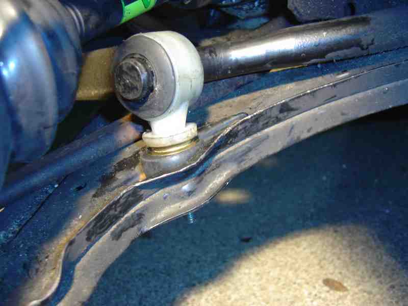

Los tornillos para soltar la susodicha estan aqui:

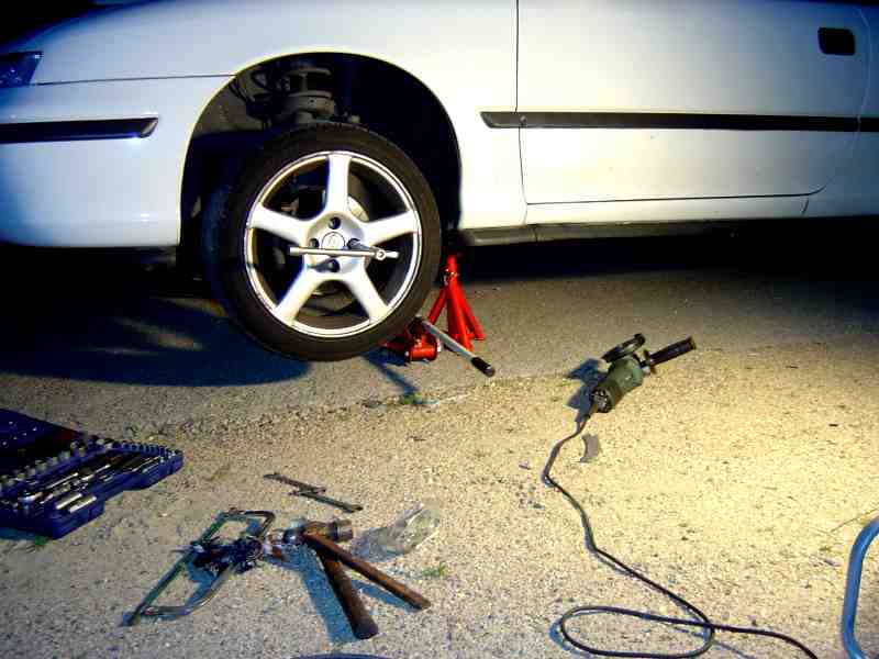

Ahora levantais el coche del lado que tengais que cambiar la bieleta. Aqui ya sabeis, coche bien frenado, marcha metida y borriqueta bajo el coche (nunca os fieis de dejar el coche solo sobre el gato), trampas las justas :wink: :

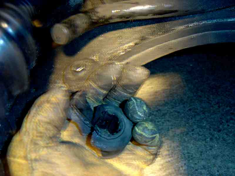

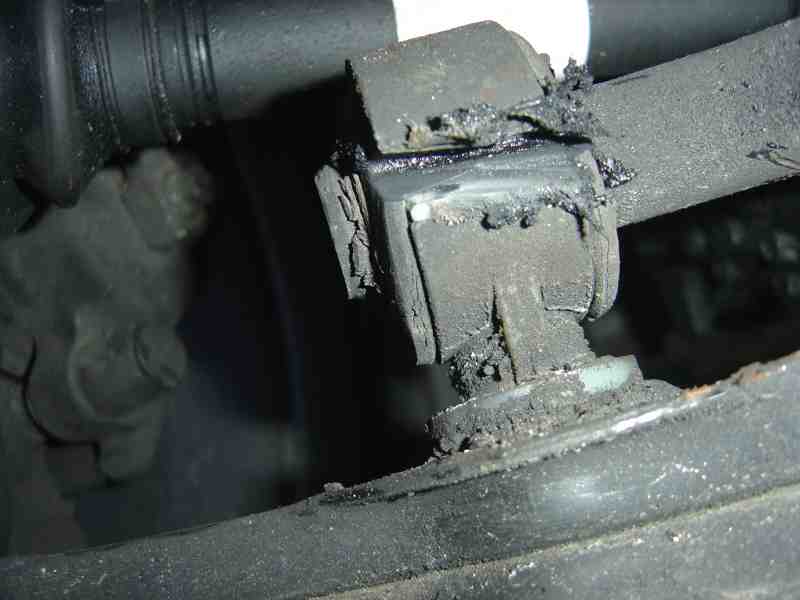

Bien, ahora olvidaos de tecnicas con extractores o inventos tecnicos, para sacar los restos de la bieleta de la propia barra (no girara ni a tiros sobre la barra) hay que cortarla y para eso lo mejor es nuestra amiga la radial :twisted: :lol:, una dremel o una sierra podria valer, pero tardareis mucho mas y una sierra no tiene mucho espacio para currar. La primera capa es de plastico, se le da un corte y luego un viaje con un cincel y martillo, con esto se quedara el silentblock de goma a la vista y bajo este, un casquillo metalico cuasi pegado a la estabilizadora. Se mete la radial CON CUIDADO para no pasarnos y acabar cortando hasta la estabilizadora. Tened mucho cuidado especialmente al cortar la goma porque saldra derretida hirviendo y como os salte a la piel os podreis acordar de toda su familia :? , asique lo mejor es usar gafas y unos guantes :wink:. Cuando la goma deje de saltar y empiece a chispear es que habreis llegado al casquillo metalico de unos 2 mm. de espesor, asique es momento de ir con tiento y sin pasarnos:
Ahora hay que darle otro corte por otra esquina para conseguir liberar la bieleta de la estabilizadora. Para rotarla podeis pegarle un viaje con cincel y martillo justo en el corte que hayais hecho antes, que ademas si no acabasteis de cortar el casquillo, siempre ayudara a acabar de romperlo, tranquilos, no vais a doblar la estabilizadora por atizarle un par de viajes :wink:. Completamente fuera y en trozos :twisted: :

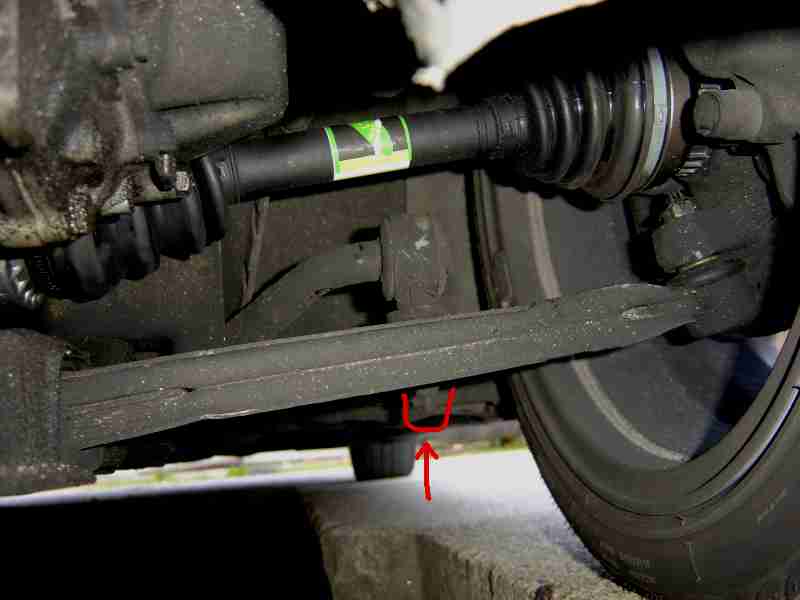

Ahora toca montar la bieleta nueva, pero como hay que meterla a presion en la estabilizadora, olvidaos de intentarlo tal cual, os podreis reventar vivos empujandola y moviendola de un lado a otro para ir metiendola al sitio. Lo mejor para que entre rapido y facil es limpiar bien la estabilizadora para quitar los restos de goma (con disolvente o alcohol por ejemplo) y acto seguido mojar con aceite de vaselina el interior de la nueva bieleta y la punta de la estabilizadora (dicen que el aceite no es solo para las patatas :lol: ). Con esto vereis que la bieleta entrara muy facilmente a penas la movais de un lado a otro y ya tan solo hay que dejarla bien alineada con el agujero del trapecio, tanto vertical como horizontalmente:
Ya solo tendreis que montar la bieleta en el trapecio manteniendo el orden de las arandelas y silentblocks (arandela, goma, trapecio, goma, arandela) y apretar el tornillo por debajo hasta que veiais que los silentblocks empiezan a "inflar" UN POCO :wink: :
