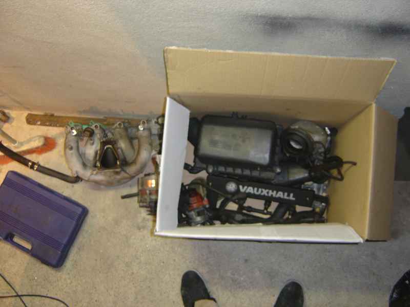

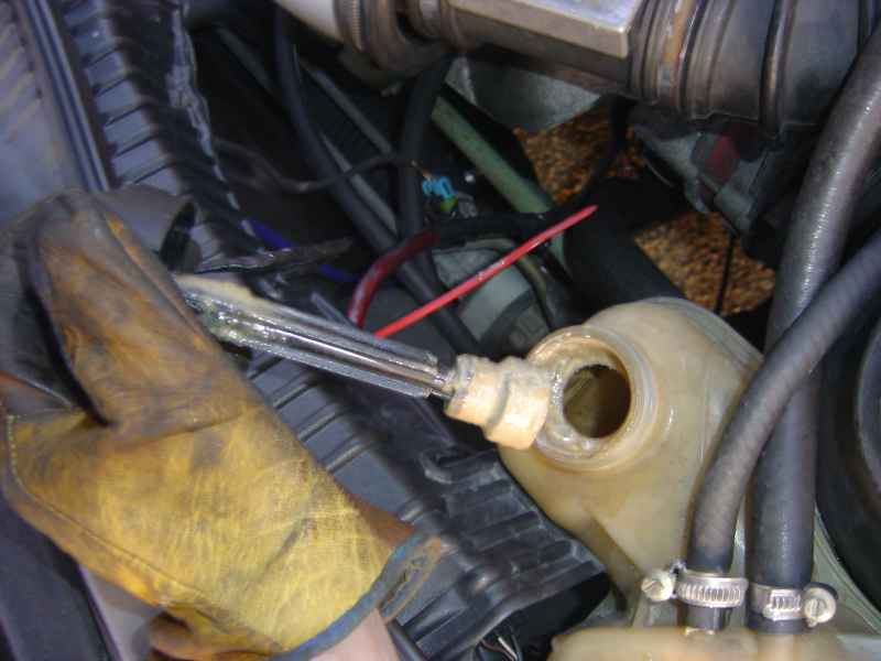

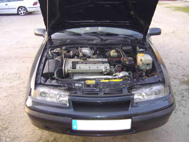

Bueno, pues me ha entrado al taller un C20XE para reconstruir la parte alta de motor, juntas, retenes, distribucion, montar manguiteria nueva de silicona y adecentamiento general. Ahora mismo pasaba aceite al circuito de refrigerante, vamos, mayones a tuti por dentro del circuito, podria ser junta de culata, pero teniendo montada una culata KS... apostaria mas por esto ultimo :?, en cualquier caso se le va a calzar una Cossworth al sitio 8).
A darle caña poco a poco :mrgreen:, ire dejando constancia de lo que se le vaya haciendo .
El paciente:

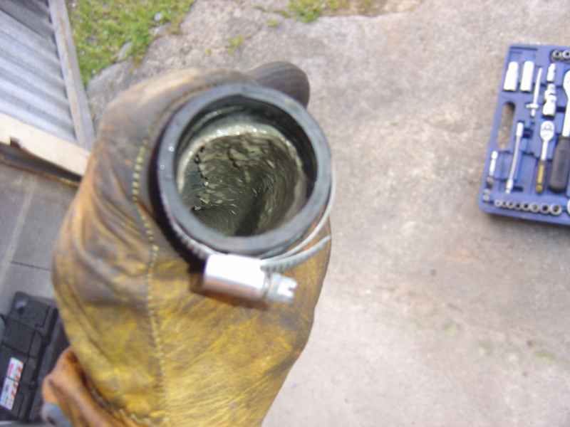

Mayonesa para hacerse unas cuantas ensaladillas :lol: en uno de los manguitos que van al radiador y vaso de expansion:

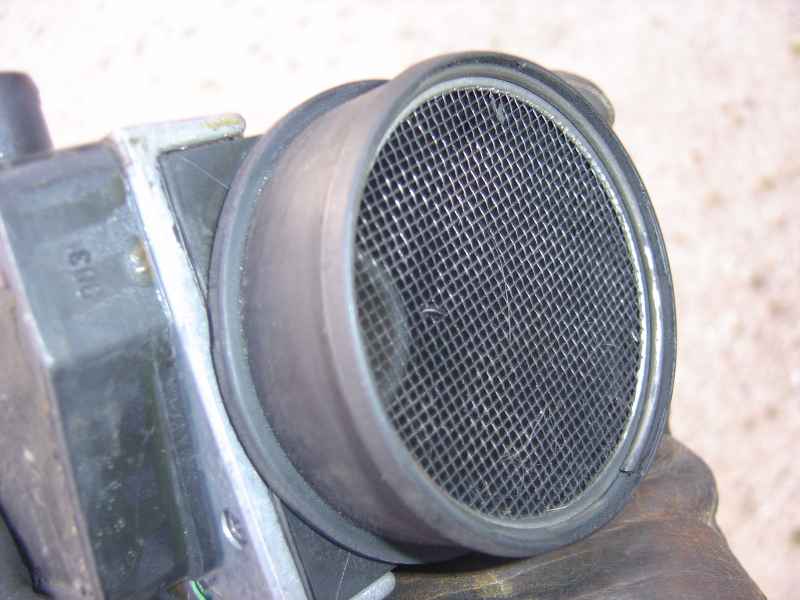

Algun pequeño elefante en las rejillas del caudalimetro, nada grave, si el dueño lo cree oportuno, las rejillas saldran volando cuando se limpie todo y se monte filtro nuevo :lol::

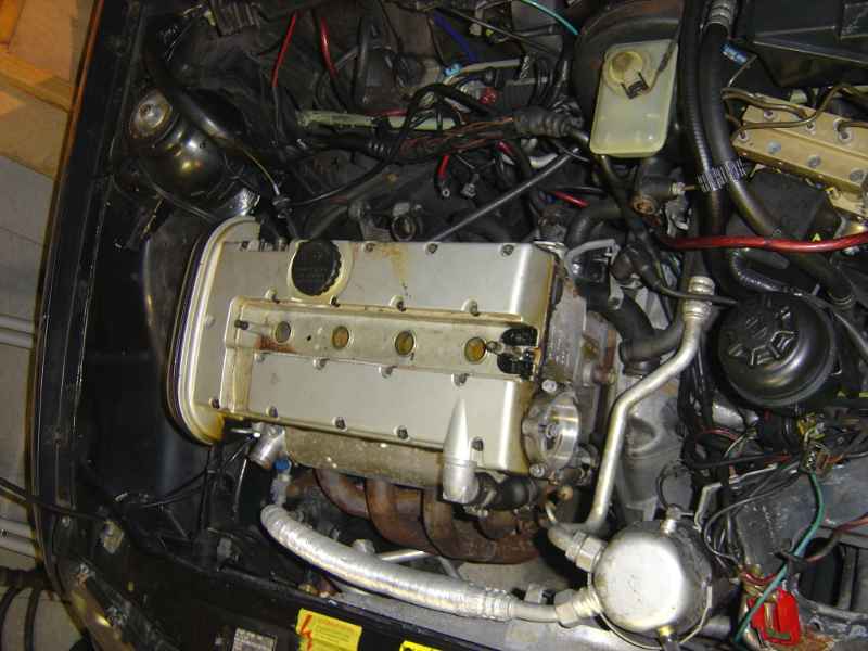

Casi dos horas despues, vano de motor todo despellejado alrededor del motor (admision fuera, cableado, rampa de inyeccion, alternador, manguiteria de refrigerante, vaso de expansion, distribuidor y cables...):
El proximo dia que me ponga con el me pondre a desmontar las correas de servicio, distribucion, bomba de agua y le metere un primer manguerazo a presion al bloque por el costado de la bomba de agua para que escupa toda la mayonesa que sea posible antes de levantar la culata y empezar a montar cosas limpitas y nuevas.
